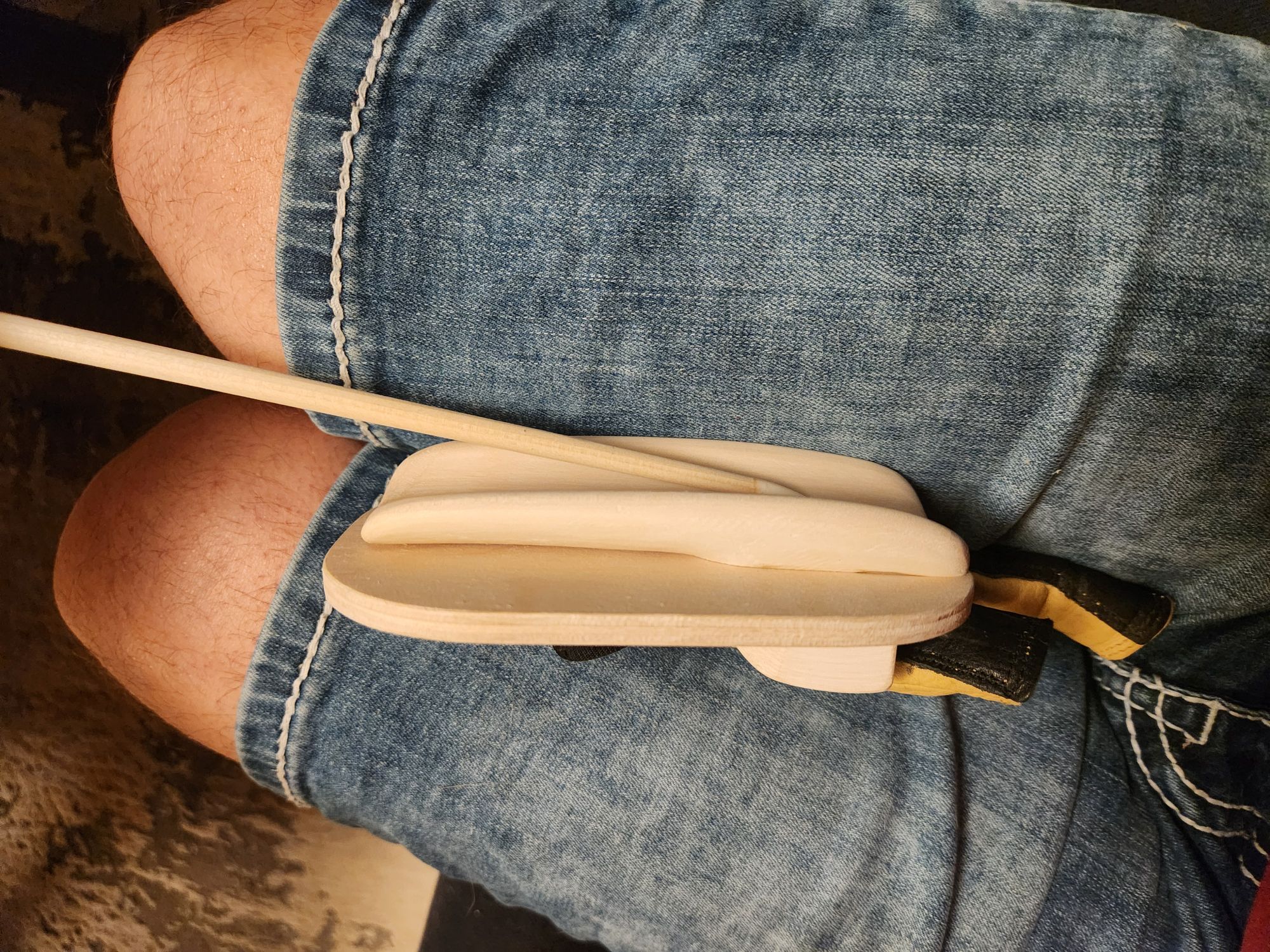

Vielleicht, weil wir dachten das da noch Horn reinkommt, ich finde den Beitrag leider nicht. Ohne Erfahrung mit dem Siper zu haben, Schießen muss man mit einem high wrist, dafür brauchen viele eine Lederriemenwicklung am Griff, wie die Pfeile auf dem Siper schwimmen haben wir ja in vielen YT Videos gesehen. Die Bogenseite des Sipers sollte mM etwas höher sein, die Spitze darf nicht im Siper hängen bleiben, PVC Rohr geht auch ist aber nicht sehr elegant. Also bleibt eigentlich nur Horn oder Knochen, Hieronymus hat, soweit ich mich erinnern kann, Bambus verwendet und innen mit Horn ausgekleidet.
Beiträge: 3531
Hat gedankt: 33 Mal
Hat Dank erhalten: 183 Mal
Re: Flightbogen und Flightpfeile für Kolbingen
Bogenbas hat geschrieben: 10.06.2026, 19:22 ... Ich hab den schon mehrfach im Bauprozess gezeigt und da hat nie wer was gesagt. Zumindest nicht wegen des Materials.
Mein Siper ist auch aus Holz/Bambus und obendrauf mit Horn verkleidet. Einfach Hornreste in Streifen schneiden mit Epoxidharz drauf kleben und sauber verschleifen fertig.
Ich habe auch Siper aus Holz gesehen, aber die meisten sind aus Horn oder Knochen. Der Pfeil liegt nicht Parallel zum Siper, sondern muss hinten Tiefer als der Pfeil liegen, sonst scherst du dir die Flights ab. Das wird erreicht durch etwas tiefer Greifen als der Druckpunkt und oder durch erhöhten Nockpunkt.
So ist die Spitz einen Anstellwinkel und drückt vorne gegen das Holz. Mag bei Zuggewicht von 30# gehen, aber bei höheren
Zuggewichten würde ich das nicht machen

benzi hat geschrieben: 10.06.2026, 20:06 Nur so zwischen durch weil ohne eigene Erfahrung...bei dem Teil auf etsy ist die Lederriemen Führung gut zu erkennen..
Chirurg sagte "Lederriemenwicklung am Griff".
Aber was man bei deinem Siper schön sieht ist das er aus Holz ist ;)
@all: Ich hab Kontakt zu einem "echten" Flightschützen der meint das nichts gegen einen Siper aus Holz spricht. Ich werd ihn so lassen.
Chirurg hat geschrieben: 10.06.2026, 19:43 ...Schießen muss man mit einem high wrist, dafür brauchen viele eine Lederriemenwicklung am Griff...
High wrist trainiere ich. Genauer gesagt den Falkengriff ;)
Hieronymus hat geschrieben: 10.06.2026, 19:48 Der Pfeil liegt nicht Parallel zum Siper, sondern muss hinten Tiefer als der Pfeil liegen, sonst scherst du dir die Flights ab. Das wird erreicht durch etwas tiefer Greifen als der Druckpunkt und oder durch erhöhten Nockpunkt.
Ich bin ein bisschen verwirrt was vorne und was hinten ist aber ich vermute du meinst es gehört so? Übertrieben dargestellt natürlich.
Zumindest hatte ich es so vor.

Wenn Du eh einen Flightschützen kennst, der gute Erfahrungen mit Holzsiper hat, dann würde ich ihn auch so lassen, der Link von Benzi zeigt auch einen Holzsiper, hart und glatt ist halt wichtig

Wie gesagt es gibt Siper aus Holz, aber 90% sind aus Horn oder Knochen. Welches Zuggewicht schießt der Flight Schütze?
Ivar Malde und Adam Karpowitc schießen beide mit einem Siper aus Horn und beide schießen hohe Zuggewichte.
Ein hartes Holz sollte es sein und das hast du ja und wie gesagt ...auf das Holz Horn zu kleben ist kein Hexenwerk
Dein Bild trifft es übertrieben 👍

Hieronymus hat geschrieben: 11.06.2026, 06:44 Welches Zuggewicht schießt der Flight Schütze?
Bis 100# aber ich weiß nicht ob er selbst einen Siper aus Holz schießt. Er sagt nur das nichts dagegen spricht. Und da ich mich zur Zeit im Bereich um die 50# bewege wird es der aus Holz schon tun.
Und er sagt auch das er bei den kurzen Bögen eher nur 75# ziehen kann ;)

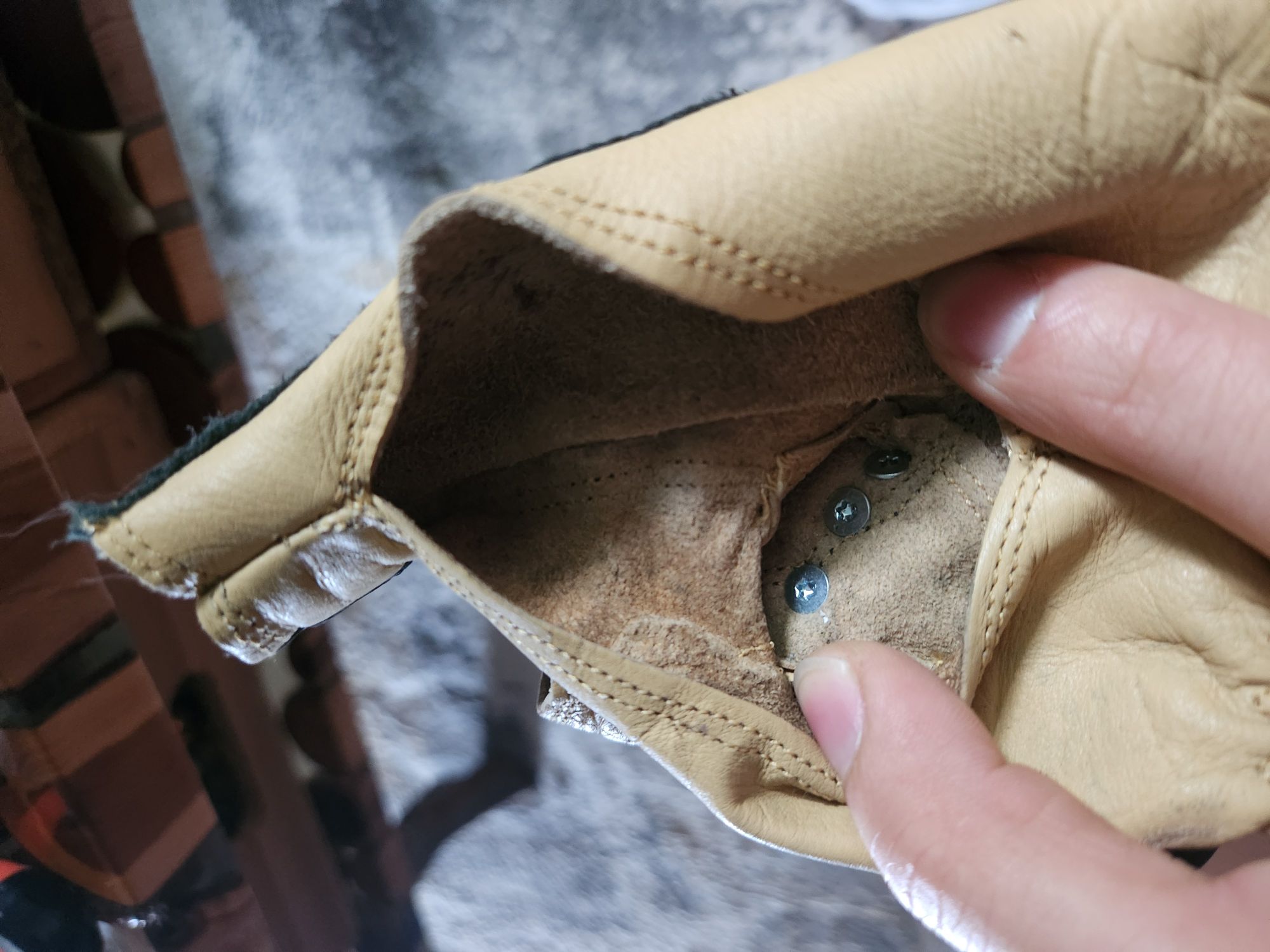

Hast Du das Holzteil mit dem Handschuh verbunden?
Ich hatte die Lederriemen aus dem Video erwähnt weil ich dachte, dass Dir die Befestigung am Arm noch fehlt...

Ja, ist verschraubt
