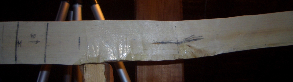

Jetzt ist der Rückenring in beiden Wurfarmen weitestgehend freigelegt. Danach hab ich mal den Sehnenverlauf kontrolliert.
Das Luder hat sich doch mehr verzogen, als gedacht. Zudem noch in genau die falsche Richtung. Ich dachte die ganze Zeit, das wäre richtig rum
Da hab ich irgendwie nicht richtig aufgepasst (aber viel hätte ich eh nicht machen können). Bogen Umdrehen geht nicht. Deswegen muss ich wohl tüchtig richten. Das hab ich bisher noch nie gemacht. Deswegen bräuchte ich mal eure Meinung. Der Wurfarm knickt ne gute Hand breit hinter den Fades böse zur Seite weg.
Das ist der Bereich, in dem der Wurfarm noch ca. 30 cm weiter parallel Verläuft (also noch im ersten Wurfarmdrittel). Plan ist, den genau dort zu richten. Oder sollte ich das besser im Griff machen? Grundsätzlich wollte ich das mit der HLP machen, oder ist dämpfen besser?

1160 g (-1,3 %)

Ich würde im Griff richten

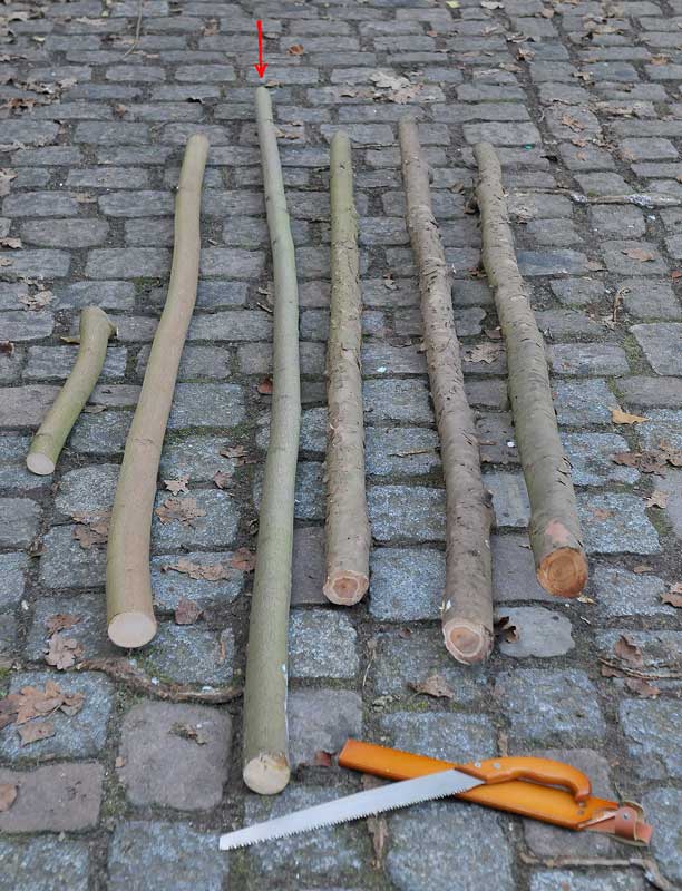

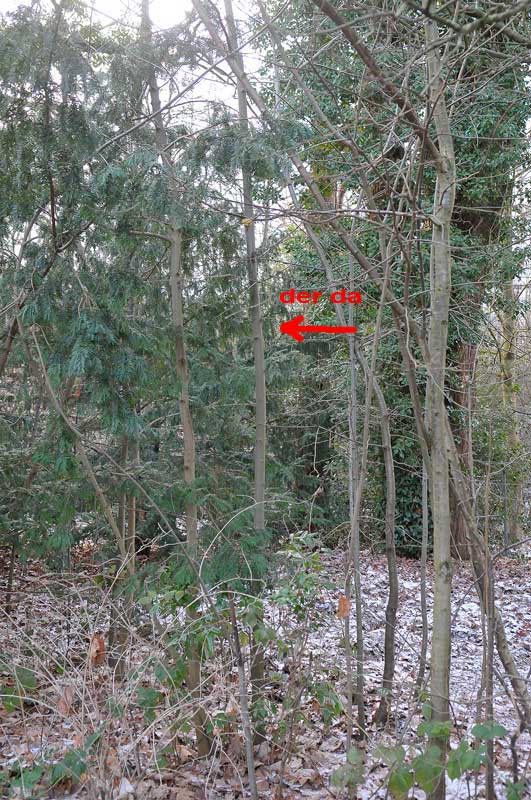

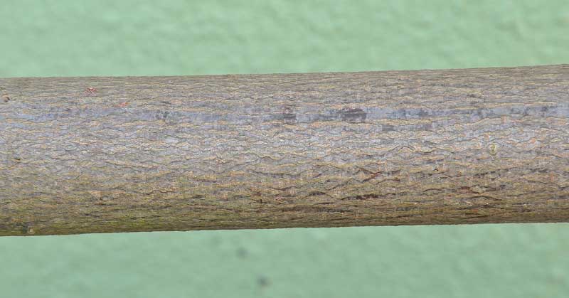

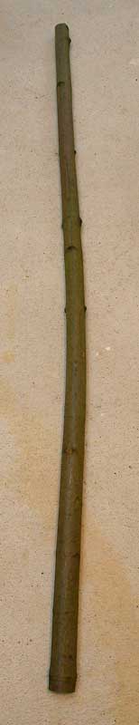

Ersatzsapling für den Not- (Eibenaus)fall: Ahorn (ich denke Berg falsch: Spitzahorn) - gefällt letzten Sonntag.

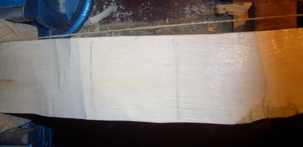

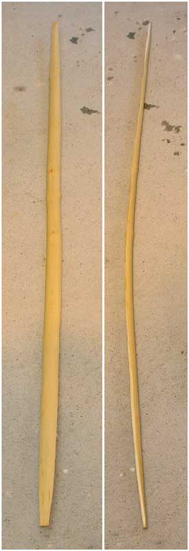

Eigentlich wollte ich ohne Netz arbeiten, sprich nur mit der Eibe, aber als ich gesehen habe, dass es unter der Leimversiegelung der Stirnseiten des Ahorns nach einer Woche anfängt zu gammeln, habe ich den Sapling schnell gespalten und von der Rinde befreit. Außerdem habe ich den ehemals 266cm langen und 5,5cm breiten Sapling auf 172cm gekürzt, um einen möglichst gleichmäßigen Reflex zu bekommen.
Nach dem Spalten sind ein reflexer und ein deflexer Stave das Ergebnis und da ich nun schon dabei war, habe ich mit dem reflexen weiter gemacht:
Markkanal als Mittellinie, Wurfarme leicht asymmetrisch geplant (77/79, Griff inkl. Fades 16cm).
Da ein WA beim Spalten leicht rausgelaufen und daher recht dünn ist, habe ich erst einmal die volle Breite von jetzt 4,5cm auf ca. 3/4 der WAs gelassen, dann erst auf 1,5cm verjüngt. Den Griffbereich habe ich auch erst einmal breit gelassen und die WA ein wenig ausgedünnt. So lege ich das gute Stück zum Trocknen und als Notfall-Reserve zur Seite.

gekürzter Ahorn
zugerichteter Ahorn
Werkzeug bisher: Säge, Hammer + Spaltkeile, Tischlerbeil + Hackklotz und stumpfes Messer

Knopsen
Rinde

Ich denke das ist Spitzahorn (runde Buchten,spitze Spitzen), den gab es wohl auch noch nicht, oder wie seht ihr das?
G_Bee
G_Bee

Bergahorn hat einen gesägten Rand, viele kleine Zacken. Also Spitzahorn.

@botjer wie G bee und Inge schon geschrieben haben: Spitzahorn oder zumindest ein Bastard, obwohl bei den Markstrahlen und der Blattgröße konnt es vielleicht auch eine Bastardplatane sein.

@ G_Bee, Inge, Chirion, Jo: okok, ihr habt mich überzeugt - Spitzahorn. Wird sofort korrigiert, danke

1120 g - Unter ein Prozent Verlust. Der ist trocken würd ich sagen.
Heute hab ich ganz viel Zeit vertan. Den Bogen hab ich so eingespannt, dass der Griff in der Luft hing. an das freischwebende Ende hab ich einen 5-Liter Kanister (mit Inhalt) gehängt und mit der Heißluftpistole (nicht Haartrocker) gestoppte 30 Minuten auf den Griff eingefönt.
Obwohl ich zusätzlich gedrückt und gezerrt habe, hat sich da nichts getan. Naja, der Griff hat ein paar kleine karamellfarbene Flecken bekommen. Jetzt weiß ich nicht, wie es weitergehen soll. Irgendwie war das deprimierend
Der Griff ist ja mit 4,5 x 4 cm noch recht dick. Liegt das daran? Besteht Hoffnung, dass es mit Dämpfen besser funktioniert?

definitiv, so ne Stunde 2 Dämpfen, dann kommt der ...
wenn nicht gar 3 Stunden und länger
Reicht das, wenn ich den dann einmal über ein Stuhlbein biege und zum Trocknen zur Seite lege, oder muss ich den einspannen?
