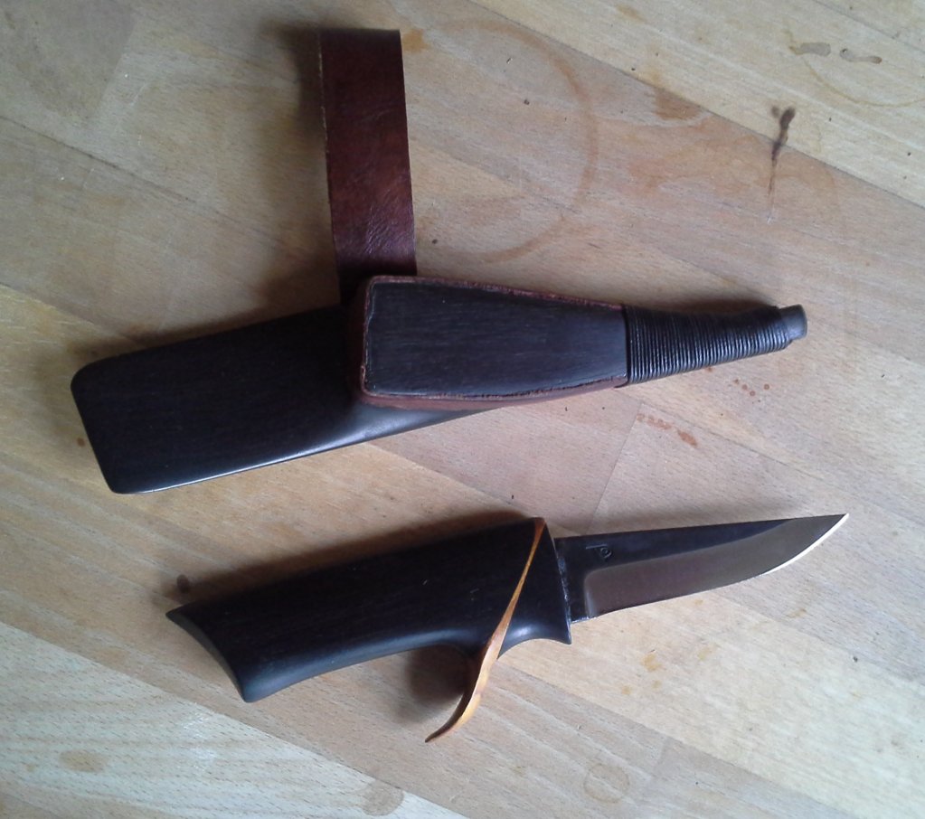

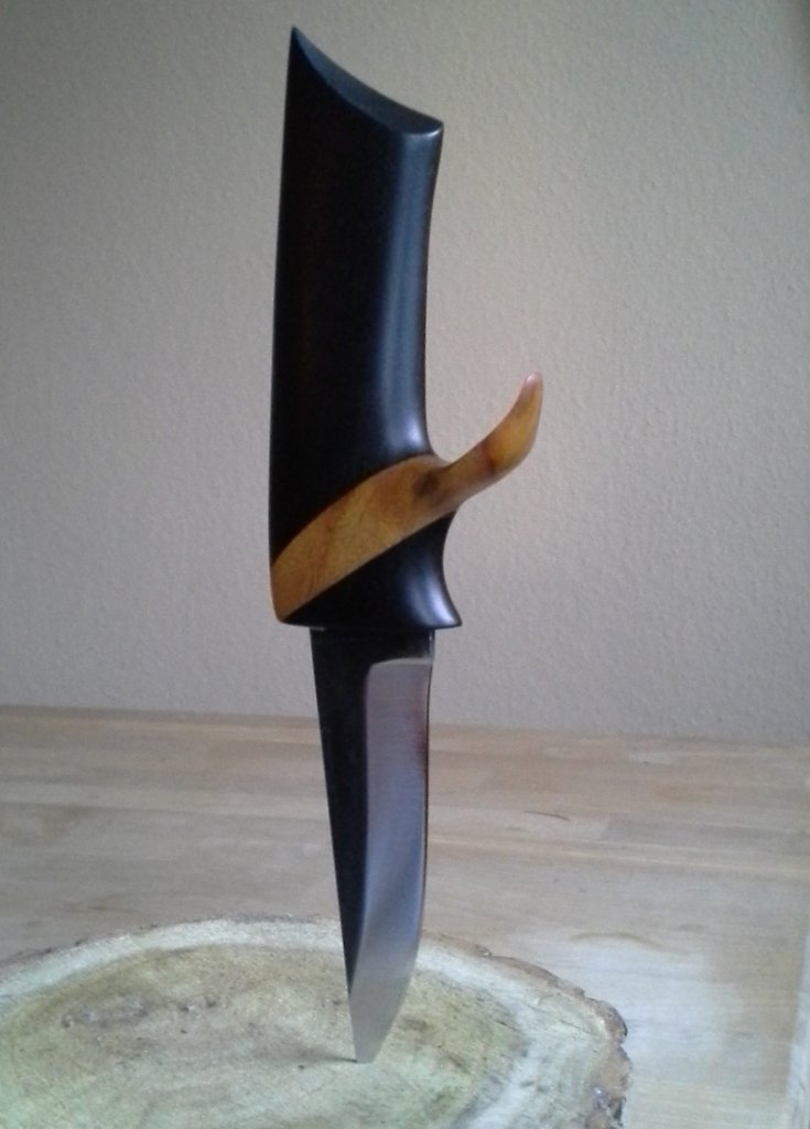

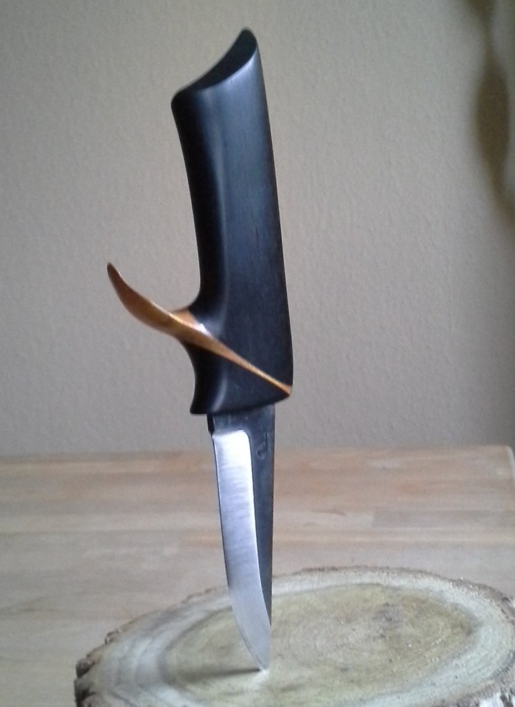

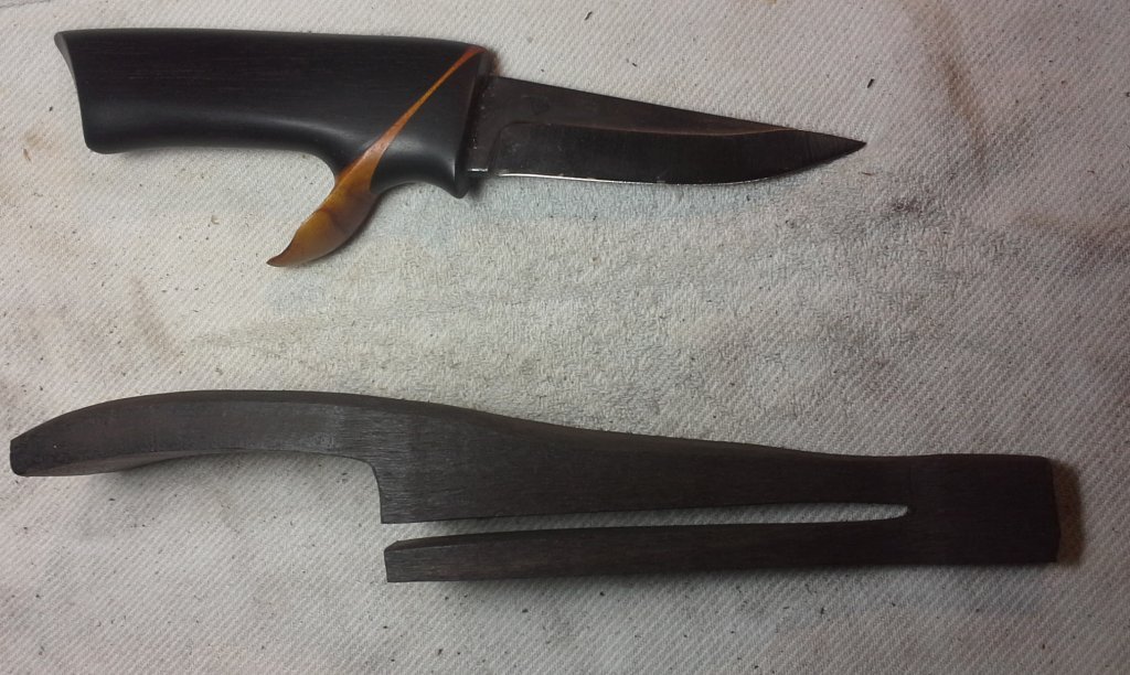

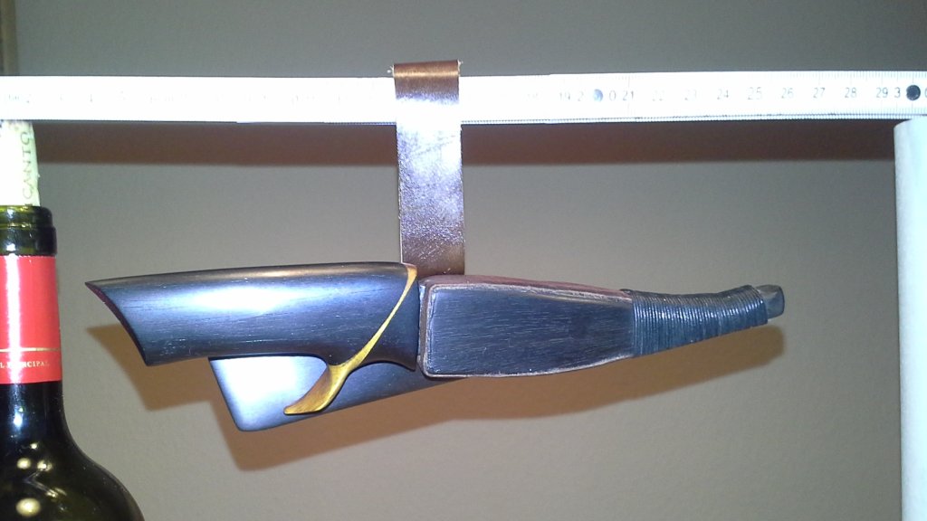

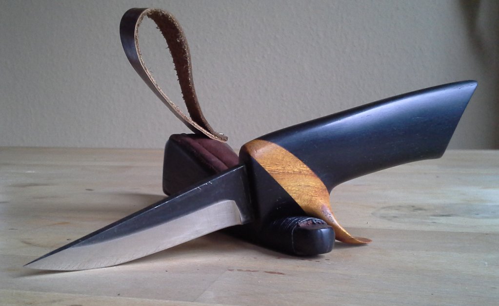

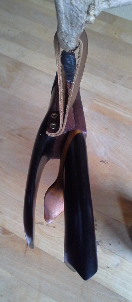

Das hier ist als ausdrückliches Avantgardeobjekt entstanden, Auftragsarbeit für ein Geschenk (mir fiel zum Glück noch rechtzeitig ein, die von mir einfach mal angenommene Rechtshändigkeit dann auch bestätigt zu bekommen ::) ).
Es dürfe ruhig sehr verspielt werden.
Okaaaayyyyyy...
Bitte die Fotos zu entschuldigen, Licht war scheiße und mal wieder keine Zeit, besseres abzuwarten.
Karbonklinge von Lauri 8cm, Griff aus Ebenholz und der (gut funktionierende Mittel-)Fingerschutz weiß ich nicht.
Scheide aus einem Stück Ebenholz und Leder, insgesamt 20cm.
Weil der Fingerschutz asymmetrisch zur Seite geführt wurde, brauchte ich dafür seinerseits einen Schutz wenn am Gürtel oder so, deswegen diese Art Gondel.
Das beste daran ist, daß ich damit meine angenommenen bzw. mir selbst erteilten Aufträge soweit erledigt habe, daß ich mir jetzt endlich ein eigenes bauen werde, yessir!

Sehr speziell
Sehr schön
Sehr gelungen
Viel Erfolg bei deinem eigenen

eigenwilliges Design, gefällt mir gut

SEin echtes Jetsam.
Sehr schön in der Form mit wunderbaren Detaills.
Sehr kreativ in der Gestaltung.
Weiter so.

Servus, mal was anderes - mir gefällt es sehr gut.

Mir gefaellt das Messer auch sehr gut,tolle Idee auch einen Daumenring mit einzubauen, man weiss ja nie...

Aber ganz ehrlich ob es mir gefällt kann ich immer noch nicht sagen. Ich war jetzt 3 Wochen im Urlaub und hab mir den Post ein paar mal angesehen.
Es ist originell und einmalig aber irgendwas stört mein Auge auch wenn ich es nicht sagen kann was.
Trotzdem wieder mal ein echter Jetsam kreativ und handgemacht.

Wie geschrieben war es von vornherein als nicht vordringlich praktisch sondern eher irgendwie besonders gewünscht worden, und da konnte ich mich formgeberisch halt austoben (die doppele Gehrung war echt knifflig zu kleben).
Allerdings hat jeder Proband ohne nachzudenken den Griff völlig selbstverständlich wie er vorgesehen ist in die Hand genommen.

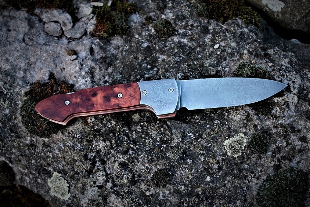

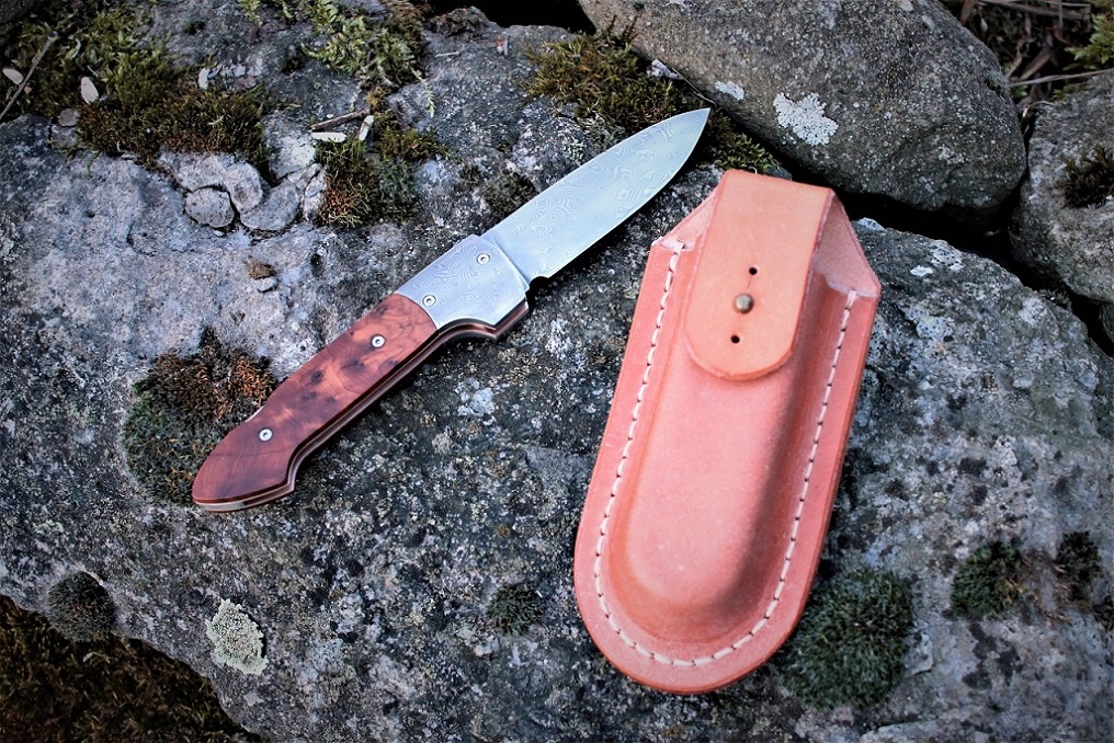

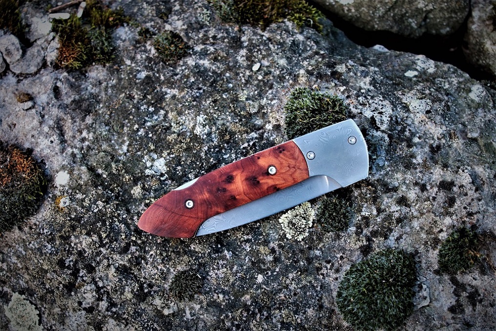

Ich habe auch mal wieder eins fertig bekommen:
Verriegelung: Backlock
Klinge und Backen aus Balbach-Damast
Wippe und Spacer aus N690
Platinen aus Bronze
Griffschalen aus Amboina
Länge geöffnet: 200 mm
Länge geschlossen: 115 mm
Klinge: 23 x 3,2 mm

Servus, traumhaft da fehlen mir die Worte, außer sowas will ich auch. ;D

Re: Messer, die 7. (ab 9. Juli 2014)
Beitrag von Holzbieger »
Tja Folder, die hohe Kunst der Messerbaus.
Das gibt es nichts weiteres zu sagen, die von Dir gewohnte Qualität.
Will ich auch, nicht haben sondern können.

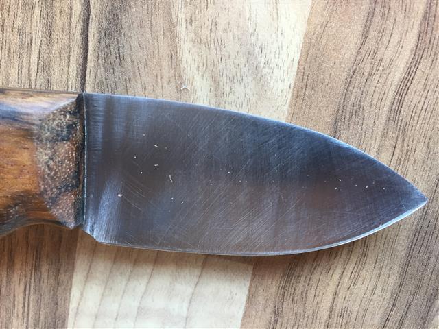

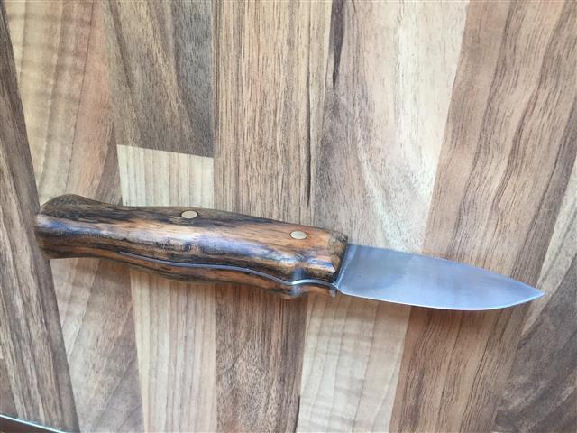

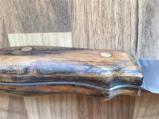

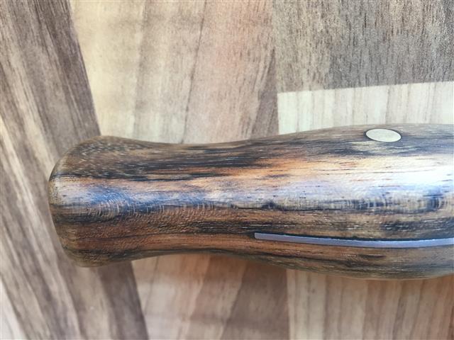

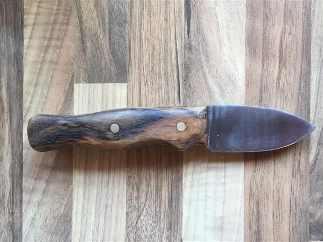

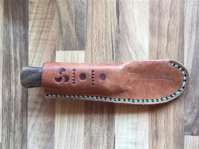

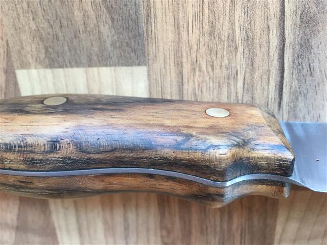

hier mein erstes Messer, erst mal zum probieren und hauptsächlich aus Material, das rumlag: Kreissägeblatt (ungehärtet, nur Spitzen gehärtet) 1,5mm dick, Nussbaumholz (afrikanisch glaube ich, Reste von Treppenstufen), Messing 6mm.
Griffform angelehnt an das hier: https://www.adventuresworn.com/collecti ... ack-liners
Die Klinge ist halt sehr kurz, mehr gab das Sägeblatt nicht her, aber zum Schnitzen oder Lederschneiden etc. passt es. Scheide aus alter Schultasche und punziert (Stempel aus Nägeln gefeilt). Griff mit Leinölfirnis behandelt.
Klinge gehärtet und dann der Versuch sie anzulassen bei 270 Grad: Ging voll daneben, weil ich so eine Silikon-Spritzschutzmatte im Ofen gelassen habe und die hat sich dann unter Abgabe von reichlich blauem, beißenden Qualm verabschiedet... ;D Nach 10 Minuten den Vorgang abgebrochen und nur mit Mühe meiner berechtigt aufgebrachten Frau entkommen. Klingenhärte dürfte also noch recht hoch sein.

Mir gefällts, runde Sache.
Vielleicht hätte die Angel zugunsten der Klingenlänge kürzer ausfallen können, weiß nicht, was architektonisch drin war.
Und möglicherweise könnte die Oberfläche noch etwas Aufmerksamkeit vertragen.
Gibt es nicht Backformen aus Silikon?
Wie auch immer, schöne Geschichte, schönes Messer.
