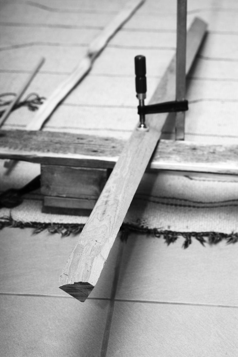

- Silverball
- Full Member
- Beiträge: 166
- Registriert: 24.07.2009, 21:54
Re: Haselbau, bitte nicht schlagen!
Hier mal ein kurzer Zwischenstand!
Not macht erfinderisch..
So arbeite ich gerade und schau nebenbei noch Navy-CIS die erste Stafel

Oh man, danke für Eure Hilfe.
Sonst würd ich wohll verzweifeln
Also hiermal zwei Bilder meine WA's..
Irgendwie kommt mir die Zeichnung auf den WA's
aber komisch steil vor?
Ich hab die WA's gedrittelt und am letzten drittel die verjüngen aufgezeichnet,
war das falsch, muss ich ab der hälfte der WA's anfangen mit der verjüngung??
Ich sehe keine Bilder.
Mit der Verjüngung kommt es drauf an, was für ein Design du wählen willst.
- pyramidal ( fängt schon am Wurfarmanfang an, sich zu linear zu verjüngen)
- halbpyramidal ( fängt in der Wurfarmmitte an, sich zu linear zu verjüngen)
- 3/4 bzw. 2/3 pyramidal ( die Verjüngung fängt im letzten Viertel/ Drittel an)
LG the visioner
