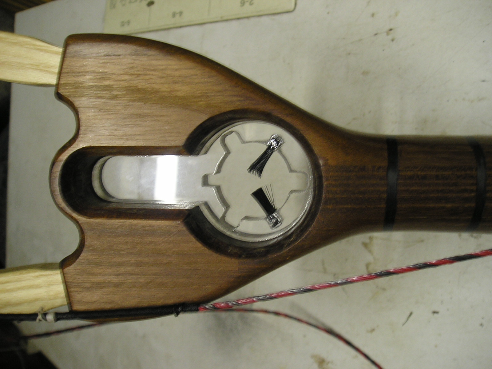

Hast du schon mal die YouTube Videos zum Thema "Archers Paradoxon" gesehen ?
Als ich deine neue Pfeilauflage aus Plexiglas gesehen hatte, hab ich mich gefragt, ob das wirklich gut gehen kann, da sich Pfeile, beim Abschuss, immer mehr oder weniger stark seitlich durchbiegen.
Also ich hätte bei deiner Pfeilauflage wirklich Bedenken, daß mir die Pfeile reihenweisse abbrechen, und wuerde eine flexible Pfeilauflage favorisieren, welche dem Pfeil in alle Richtungen Bewegungsfreiraum lässt.

Hallo Martin .
Das hab ich ja bereits mal gemacht .
Die videos sind mir bekannt . Bei einem war das ja ein 70# bogen mit einem viel zu schwachen Pfeil .
Bei mir
Siehe http://www.youtube.com/watch?v=ey6F5SsZl7E
Die Pfeile , die ich jetzt gerade baue sind im Spine ca. 50/55
Ber Bogen hat ca. 30#
Ich habe einen Pfeil testweise gemacht , der hat ca. Spine 30/35 . das hat soweit geklappt .
Die andere (flexible) Lösung lässt sich innerhalb von 5-10 minuten umbauen .
Will halt mal was neues versuchen . ;)

Ich meinte nicht, daß die Pfeile bei zu geringem Spine brechen könnten, sondern, daß sie sich ggf in der doch recht engen Pfeilführung, aufgrund ihrer Durchbiegung, verkanten könnten und dadurch eventuell brechen, oder einen Großteil ihrer Energie verlieren, indem sie sich mehr oder weniger "ratternd und reibend" durch die enge Pfeilführung bewegen. Ist natürlich nur so´n Bauchgefühl.
Gruß Martin

Der Pfeil läuft doch quasi gerade durch den Bogen, er muss sich ja nicht um ein breites Griffstück winden. Von daher dürfte doch auch die Wellenbewegung des Pfeils deutlich reduziert werden. Dann noch steifere Pfeile und es dürfte nicht zu arg scheppern?!

Nachdem ich die neuen Pfeile fertig und ausprobiert habe , muss ich feststellen , dass das
Plexi Schiessfenster doch nicht das gelbe vom Ei ist ! :'( :'(
Also bleib ich wohl bei der "bewährten Version" . Allerdinges gedreht damit der Pfeil jetzt gerade auf den Borsten aufliegt .

Hi cooles Teil, dieser Bogen. Bei dem ersten Bild mit dem Besen im Centerschot musste ich hieran denken http://bogensportwelt.de/BowTech-Hostag ... eilauflage oder ähnliche. Die gibts ja in jedweder Preisklasse. Vermutlich wirst Du da aber auch dünne Carbonstengelchen brauchen. Viel Glück weiterhin.

Das teil hab ich auch schon gesehen . Gibts auch mit komplett bürste ringsum .
Ich hab den Bogen gerade verliehen . derjenige (siehe weiter oben) erwähnte , dass er ein solches Teil ausprobieren will .

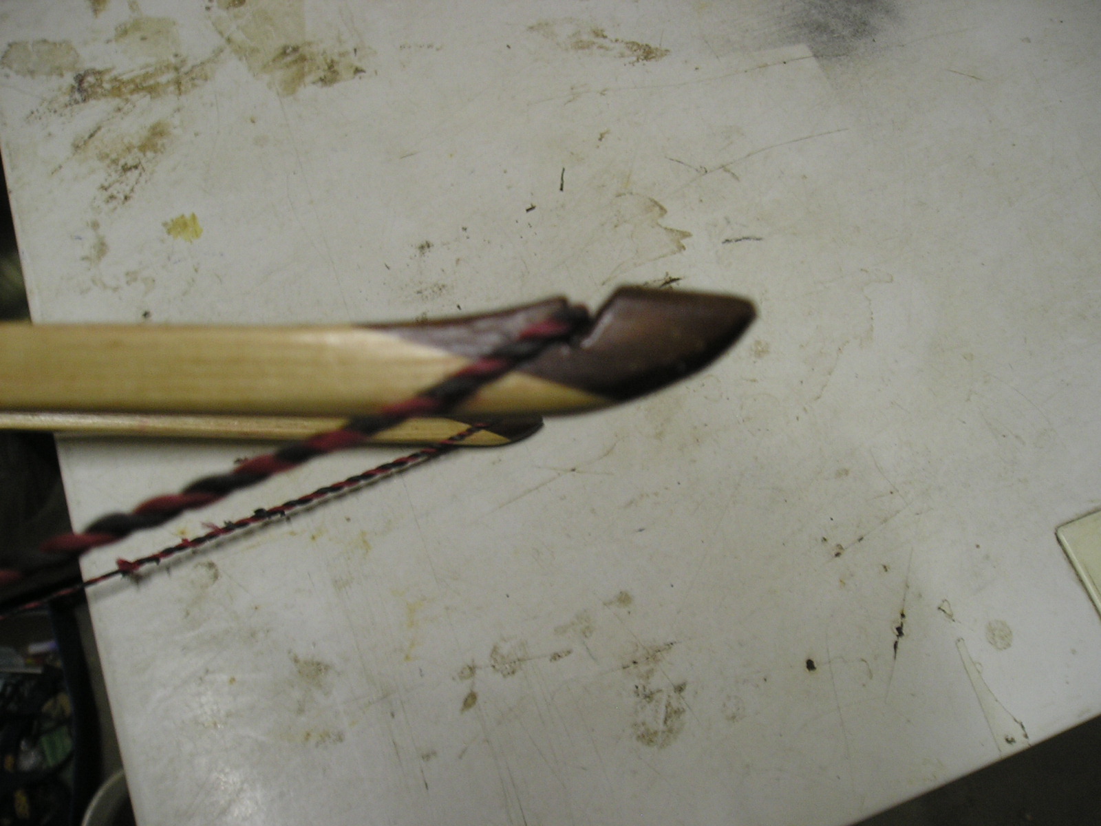

Habe ihn inzwischen wieder etwas modifiziert :
Die Tips sind etwas schlanker und ein neues Schußfenster zum probieren .
Thomas

Und in das Plexiglas kommt jetzt noch eine Skala rein als Visier :-)

Ich freue mich immer, wenn ich diesen Bogen sehe; das Teil ist einfach nur genial.

@ Walta, Die Skala hab ich diesmal weggelassen , da sie doch etwas im "Weg " war .
Damit ist`s etwas traditioneller ;)
