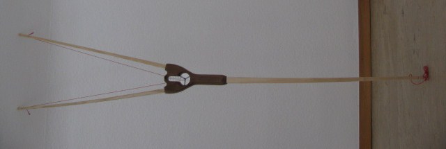

Hallo FC Freunde
Hier will ich euch mal mein Werk zeigen .
Habe ihn aufgrund des Fantasy Bogenbauturniers gebaut.
Der Grund dieser Form ist zum einen die ungewöhnliche Form und zum anderen
die "freie Sicht" auf Pfeil und Ziel.
Die Wurfarme bestehen aus Esche (Die oberen sind lediglich gesteckt)
Das Griffstück ist aus gedämpfter Akazie .
Die Länge beträgt 174cm N/N , Das Zuggewicht ist 20# @ 28" .

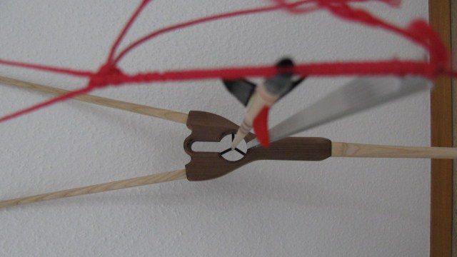

Re: Centershot - Takedown - Y-Bow
hey.... extrem coole idee! super umsetzung!
frage: die "leiter" die den pfeil leiten... ? pinselhaare?
(so hätt ichs gemacht ^^)
LG. Selfbower
Das ist mal was anderes! Respekt!
Funktioniert das mit dem Centershot?
Braucht man dafür besonders Starre Schäfte?

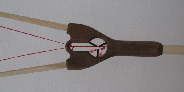

Lustig, aber den Sinn hab ich noch nicht durchschaut!
Wo liegt da der Pfeil an? Oben zwischen den Y?
Wohl in der runden Öffnung, von den drei Stegen aus dem unbekannten Material gehalten. Das ganze kommt mir wie eine veritable Innovation vor. Wie verhält das Dingen sich denn in der Praxis und welche Pfeile (Spine) sind dafür geeignet ?
Schöne Idee.
Muss schwierig gewesen sein die drei Arme passend zueinander zu bekommen.
So einen Centershot gibts auch in der TBB 3 auf Seite 191 zu sehen. Ist dann aber aus Metall und braucht Pfeile mit Borsten statt Federn. Stammt von 1879 und kostete als Komplettset damals fünf Dollar.

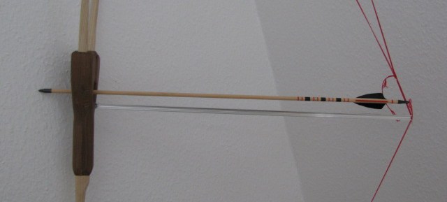

Danke für eure Meinungen .
Die Pfeilauflagen sind momentan aus abgeschnittenen Kabelbindern .
Wollte demnächst Leder Probieren .
@Selfbower Der Tip mit Pinselhaaren ist nicht schlecht .
Die Sache mit den Pfeilen kann ich euch nicht so Präzise beantworten , da ich ein ziemlicher
Anfänger bin . Die Pfeile sind aus der "Bucht" .
Ist erst mein Zweiter Bogen . Der erste war für meinen 4-Jährigen Sohn .
Obs effektiv ist, sei dahingestellt, lustig und mal was anderes ist es auf alle Fälle!
stimmt... wie schießt dieser Bogen denn? Ich könnte mir vorstellen das ganzschön speed verloren geht aufrund von einem zusätzlichen Wurfarm!
@Grimnir: Womit begründest du deine Vermutung?
Ich kann mir einen ähnlichen Bauplan als X-Form gut vorstellen.
2 WA erbringen die selbe Leistung - und auch den selben Biegungs-Widerstand - wie ein entsprechend Breiter bei gleicher Dicke.
Ein WA, der den selben Biegungs-Widerstand hat, aber schmaler und dicker ist, hat weniger Masse (weil sich die Dicke auf die Steifigkeit stärker auswirkt als die Breite! Es muss also weniger Holz zugegeben werden.).
In sofern dürfte beim obigen Bogen (mit gleichmäßigem Tiller) das Gesamtgewicht der beiden oberen WA höher sein als das Gewicht des Unteren.
Dadurch geht ohne Zweifel "Speed verloren" (verglichen mit dem selben Bogen, wenn er oben auch nur 1 WA hätte). Auch wird es schwieriger, es so hin zu tillern, dass der untere WA nach wie vor den erforderlichen Geschwindigkeits-Vorsprung hat....
Ich schätze es aber so ein, dass der "Speed-Verlust" nur im messbaren, aber nicht im "fühlbaren" Bereich liegt...
Ist natürlich so, dass beim doppelten Wurfarm die Belastung des Holzes geringer ist.
Erinnert sich noch jemand an den Bogen aus Pharao Thut-Nur-Thot's Grab, ich meine Tut Ench Amun? Der hatte auch zwei ganz eng nebeneinander liegende Wurfarme, und bis heute weiß keiner, warum...
Also wenn das Ding einen Pfeil 30m weit schmeißt und ein Dutzend Schüsse aushält, ist es ein Bogen!
Gibt's irgendwo Fotos/Videos von dem Teil in Aktion?
@ Snake-Jo
Siehe Rabe. Ich konnte mir es einfach schlecht vorstellen das der untere WA die selbe Masse hat wie die oberen. daher meine vermutung!
