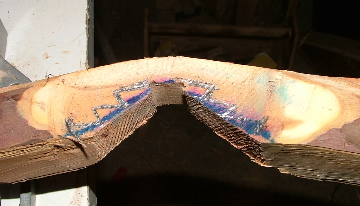

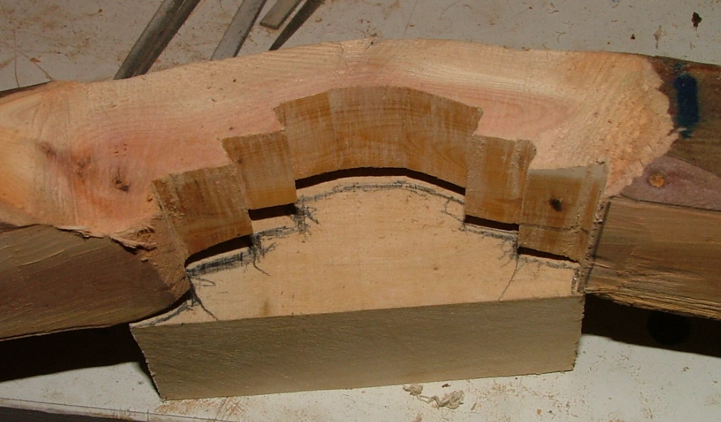

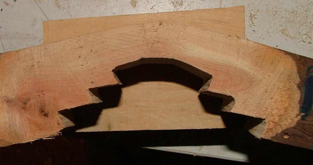

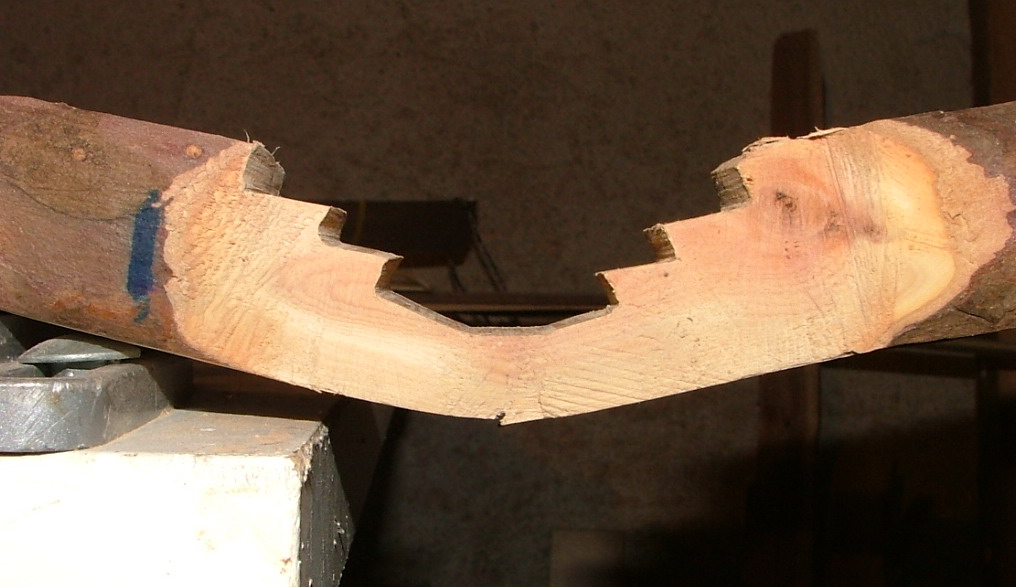

so heut Abend hab ich mich daran gemacht die Holzverbindung zu realisieren.
da hab ich dann für heut aufgehört, hm ich überlege ob ich das Klötzchen nicht mit Vorspannung am Bogen messen und einzeichnen sollte, das würde noch gut 5-10 Grad Offnungswinkel mehr ergeben ich wäre dann auf 140- 145 Grad, ich denk so werd ichs morgen machen.
