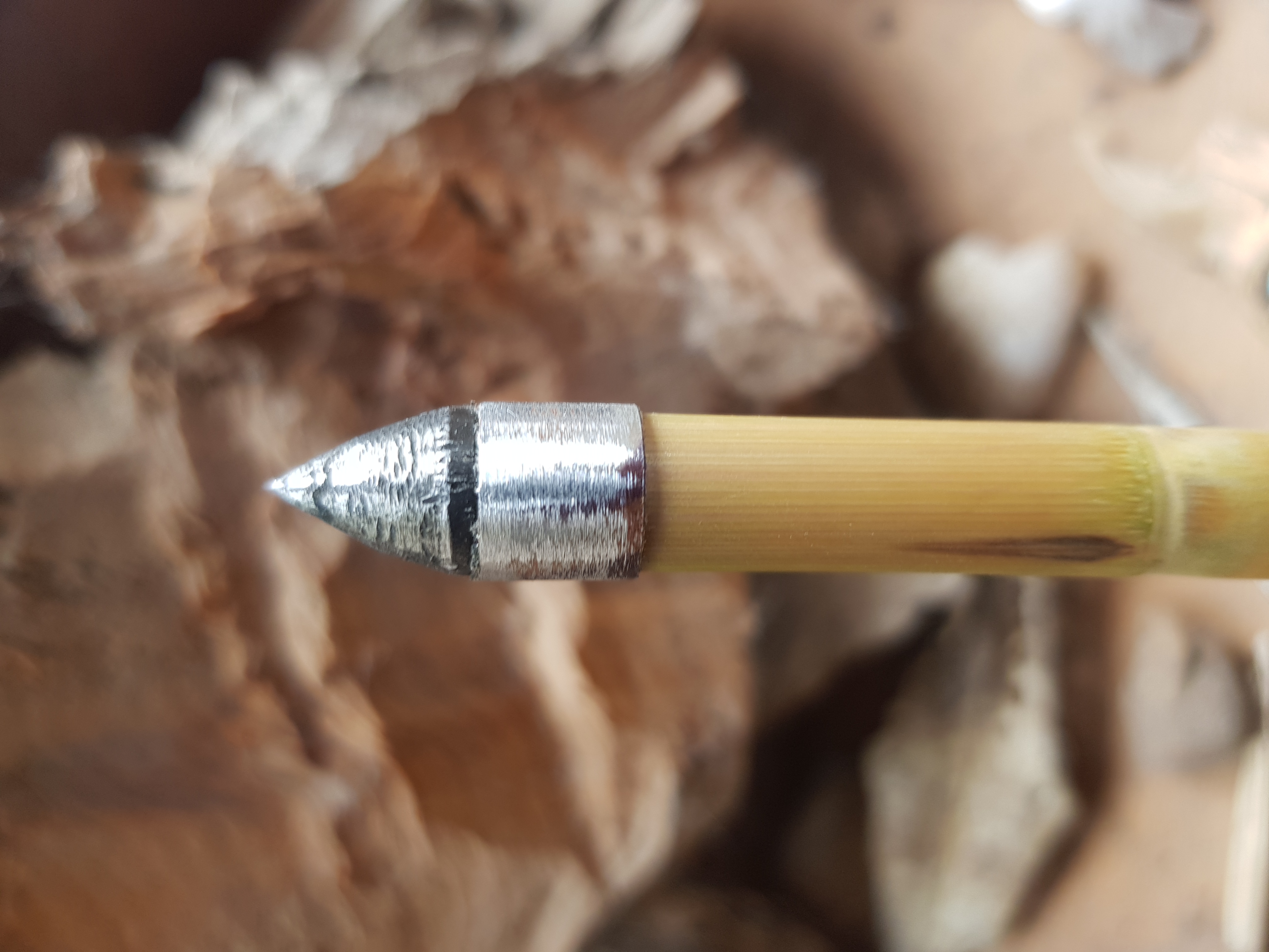

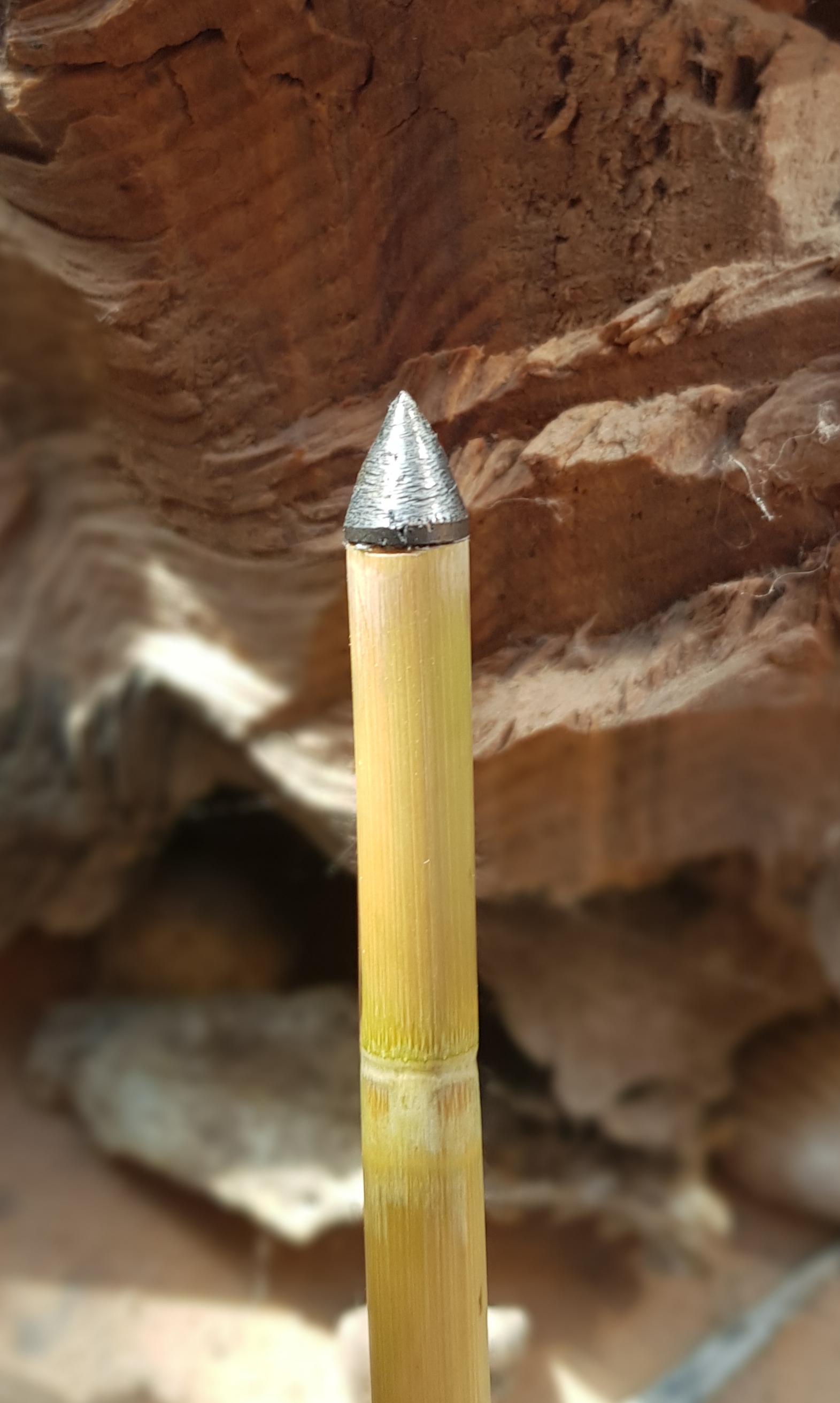

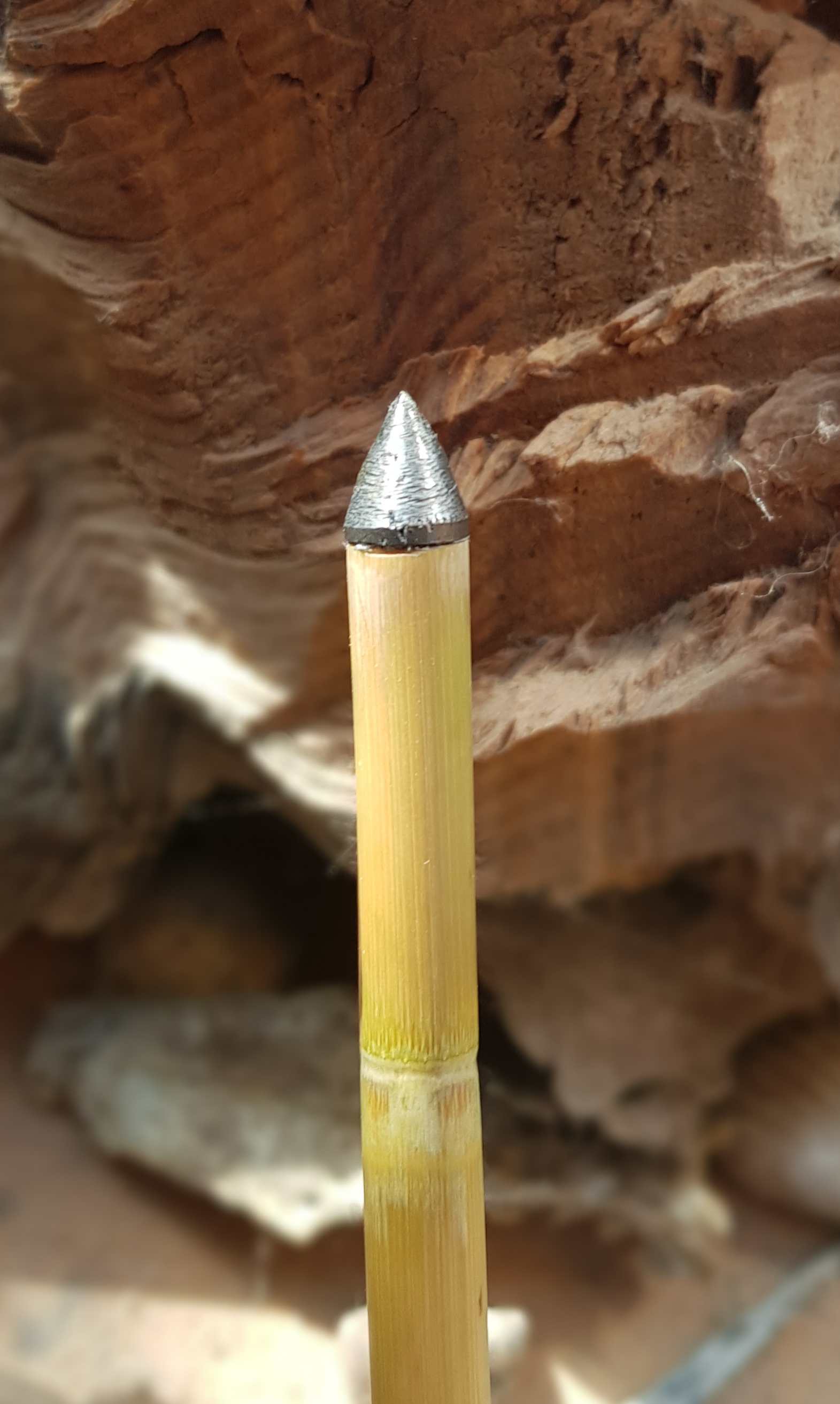

Trotz langer Recherche konnte ich keine leichten Spitzen 11/32" oder 23/64" mit Dorn finden, ich habe nun die 125gn Schraubspitze auf 65gn heruntergearbeitet... mal sehen wie genau ich das reproduzieren kann...
Außerdem habe ich, entgegen meiner früheren Gedanken, die Wachsschicht komplett entfernt.
Mir war bisher unklar warum die japanischen Pfeilemacher das tun, schützt diese doch vor Nässe.
Beim Abschleifen der Nodien und im Bereich der Feldern ist sie aber eh bereits entfernt worden, da isses für Optik und finish einfach naheliegend sie komplett zu entfernen.

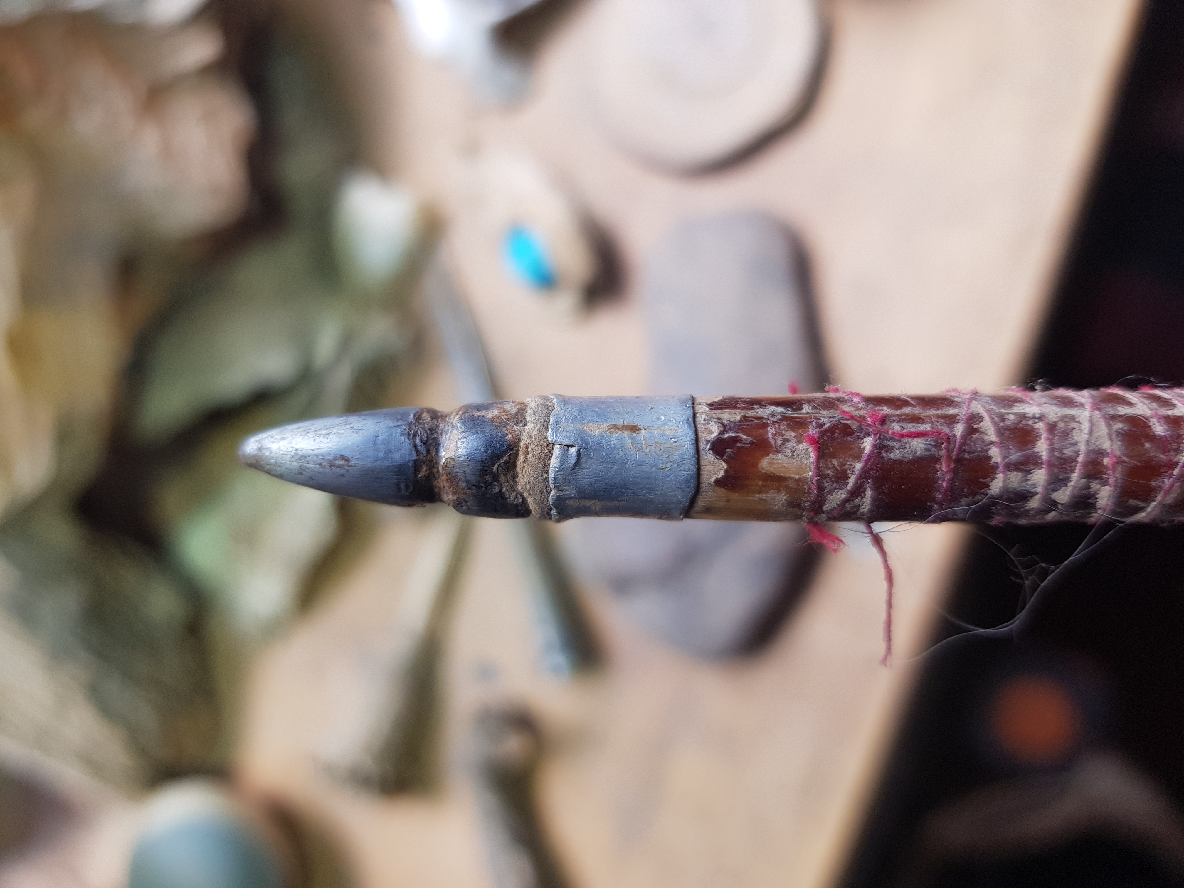

@kra, inspiriert durch Deinen Beitrag habe ich nun einen Schutz gegen Aufsplittern angebracht...
nach Vorbild meiner antiken Pfeile aus Tibet..😊

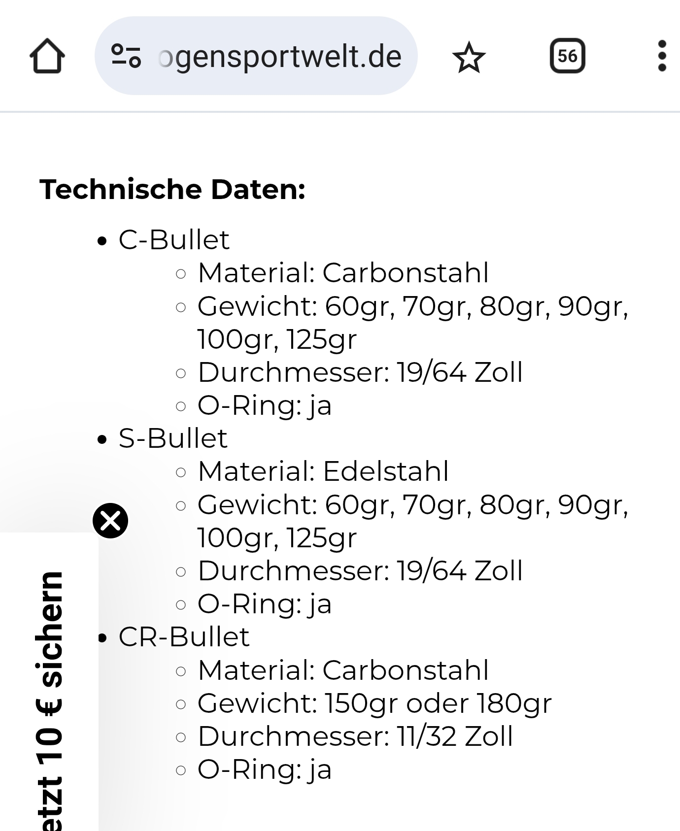

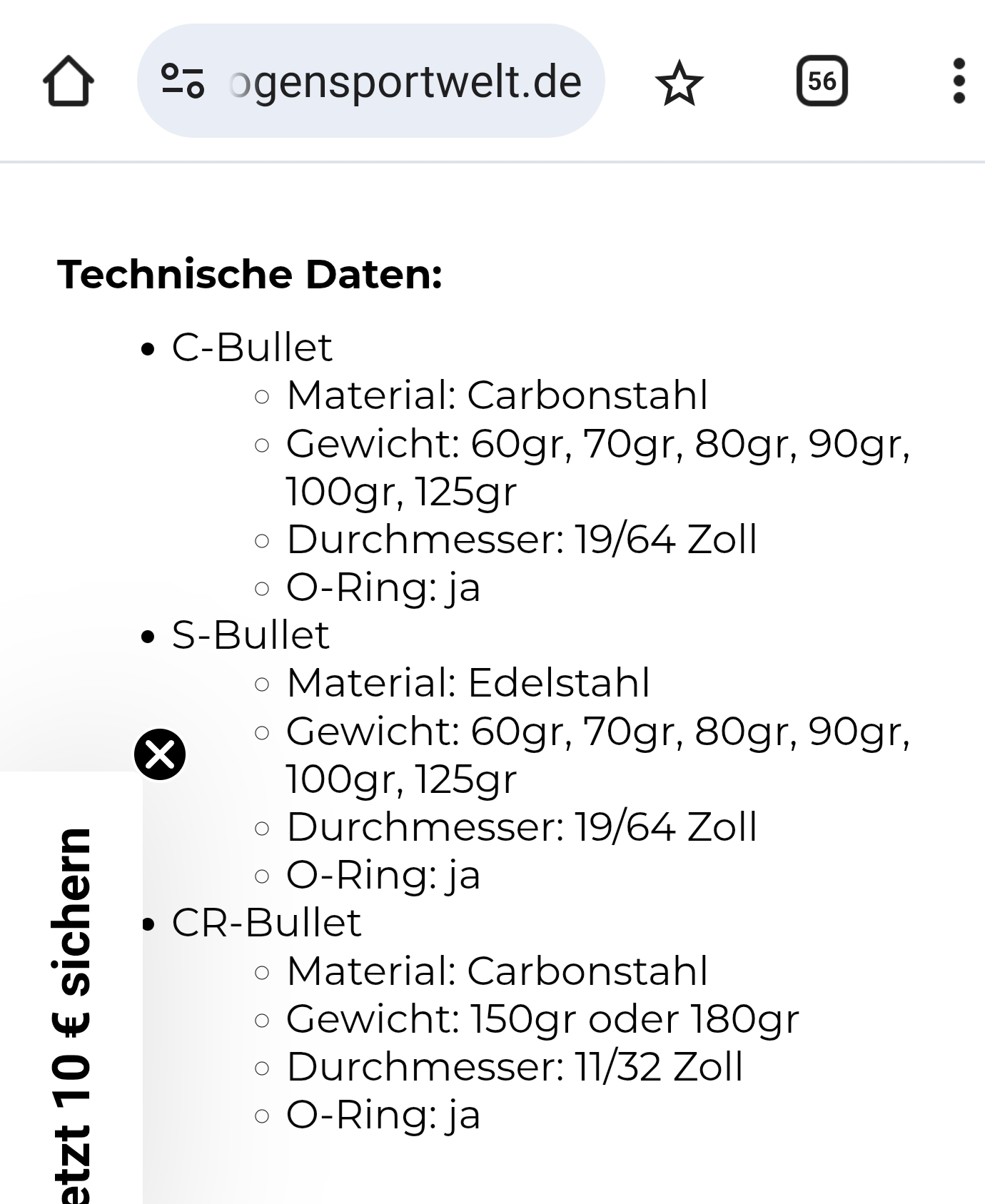

Man kann Einschraubspitzen...
SPHERE Bullet - Schraubspitzen - 12er Pack, 5,70 € https://share.google/1T2IXj5IZDVK9V5xs
auch einkleben.... ;)
Beiträge: 8946
Hat gedankt: 1237 Mal
Hat Dank erhalten: 213 Mal
Re: einfache Bambuspfeile ("Kriegspfeile")
Das tue ich doch...🤔🤣
Gibt es Deinem link Spitzen =>11/32" unter 100gn
Ich habe sie nicht gefunden...🤷‍♂️

Zum Anpassen des Durchmessers (u.a.) habe ich einen Bandschleifer, der erledigt das Ruck-Zuck 8). Und für dickere Schäfte läßt sich der Dorn der dickeren Spitzen ebenfalls, gewichtsparend!, einkürzen 8)

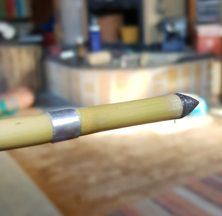

Genau das habe ich mit der 23/64" Spitze doch gemacht... da stand doch => (gleich oder größer) 11/32"....🤔🤔
Ich werde doch nicht den Bambus hinter der Spitze schwächen, wenn es nicht notwendig ist...😊
Genau passende Aluhüslen schiebt es ohne Kleber leider nach hinten...
Liebe Grüße
Beiträge: 2664
Hat gedankt: 231 Mal
Hat Dank erhalten: 345 Mal
benzi hat geschrieben: ↑22.07.2026, 09:05 Genau passende Aluhüslen schiebt es ohne Kleber leider nach hinten...
Deshalb haben die Vorne normalerweise einen Rand nach innen stehen.

Naja ich verwende Abschnitte meiner nicht mehr verwendeten 23/64" Alupfeile..
Spannend finde ich, dass bei den alten tibetischen Pfeilen Leder oder ähnliches zwischen Spitze und Hülse hervorschaut...
Hier wurde der Schaft klar verjüngt bevor die Hülse drüber geschoben wurde...
Bei meinem zweiten Pfeil ist das nun genauso..

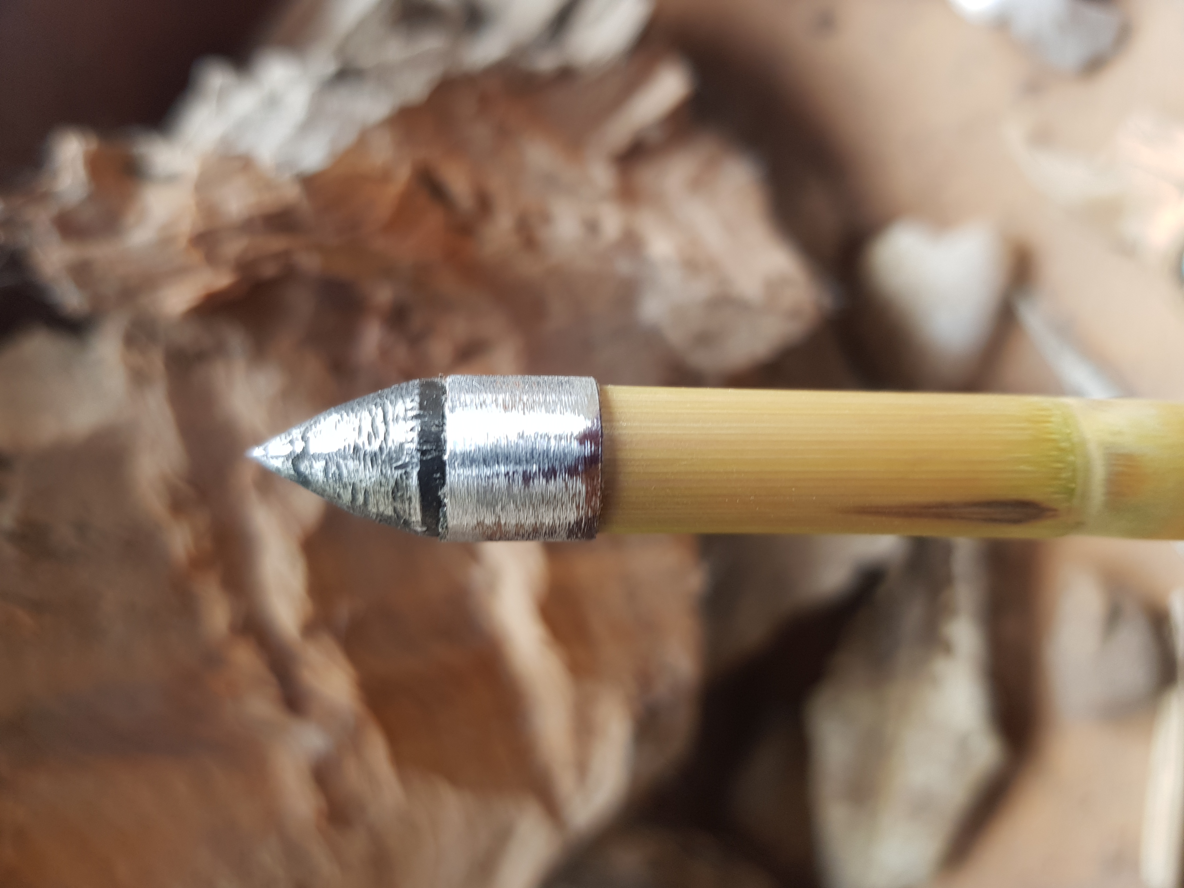

Die 125er Spitze auf 65gn runter zu schleifen hat auf Anhieb gepasst..😊
