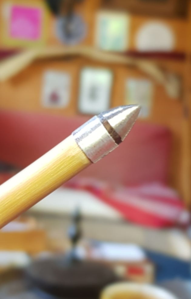

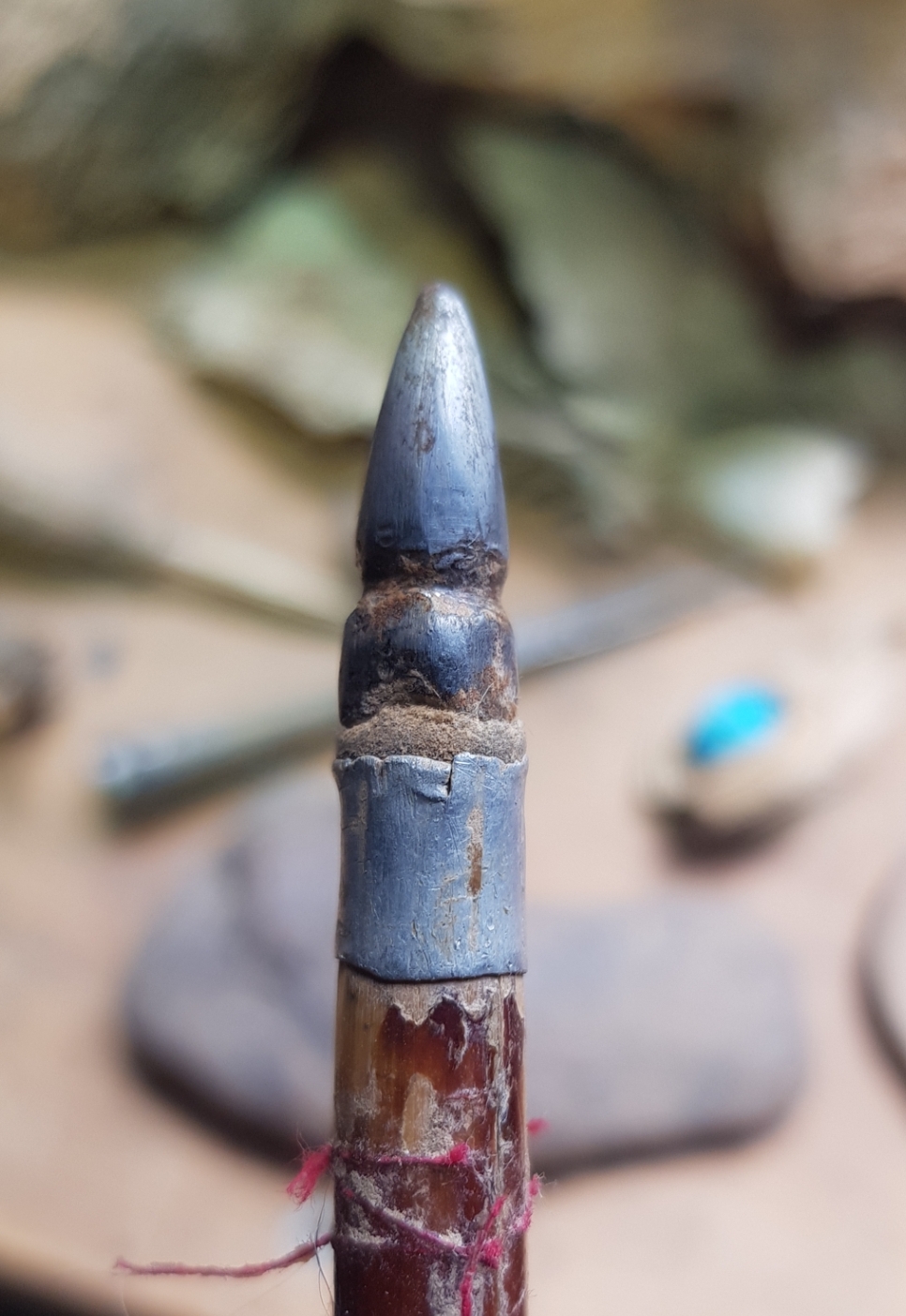

@kra, inspiriert durch Deinen Beitrag habe ich nun einen Schutz gegen Aufsplittern angebracht...
nach Vorbild meiner antiken Pfeile aus Tibet..😊
Liebe Grüße

Genau das habe ich mit der 23/64" Spitze doch gemacht... da stand doch => (gleich oder größer) 11/32"....🤔🤔
Ich werde doch nicht den Bambus hinter der Spitze schwächen, wenn es nicht notwendig ist...😊
Genau passende Aluhüslen schiebt es ohne Kleber leider nach hinten...
Liebe Grüße

benzi hat geschrieben: 22.07.2026, 09:05 Genau passende Aluhüslen schiebt es ohne Kleber leider nach hinten...
Deshalb haben die Vorne normalerweise einen Rand nach innen stehen.

Naja ich verwende Abschnitte meiner nicht mehr verwendeten 23/64" Alupfeile..
Spannend finde ich, dass bei den alten tibetischen Pfeilen Leder oder ähnliches zwischen Spitze und Hülse hervorschaut...
Hier wurde der Schaft klar verjüngt bevor die Hülse drüber geschoben wurde...
Bei meinem zweiten Pfeil ist das nun genauso..
Die 125er Spitze auf 65gn runter zu schleifen hat auf Anhieb gepasst..😊
