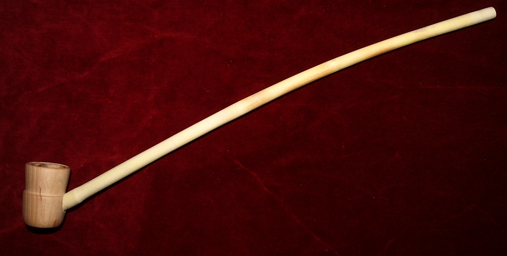

Re: Hobbit - Pfeife
@Johael: Ich habe rund 40 Jahre Erfahrung mit der Drechselei. Ein Drechslermeister hat mich mal in die Kunst des Löffelbohrens eingeweiht. Das Werkstück rotiert im Dreibackenfutter und der Löffelbohrer zentriert sich von alleine und geht den Weg der Mitte oder des geringsten Widerstand = Markkanal. Für das 3 mm große Loch habe ich mir einen entsprechend dünnen Bohrer geschmiedet. Allerdings dann auch von zwei Seiten gebohrt.
Ein normaler Löffelbohrer sieht so aus:

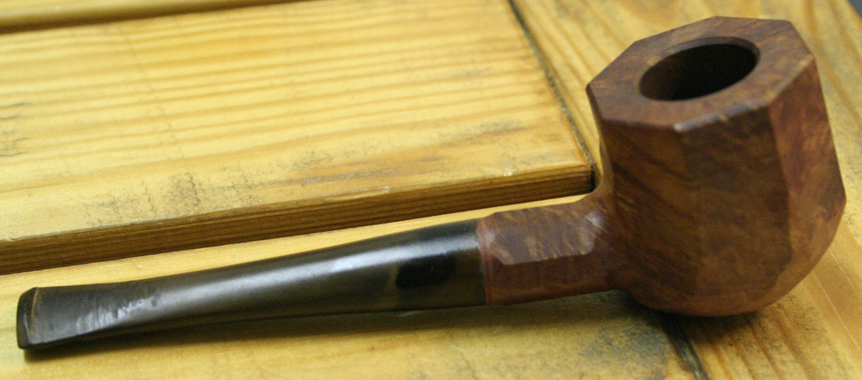

HIer meine erste Pfeife, wobei mir das Mundstück bei Acker besser gefällt. Materialien meinen Post vorher. Die Köpfe sollte man anfangs ohne Holm bauen, weil das einfacher geht und auch die meisten Home leicht abbrechen oder ausbrechen beim Loch bohren. DiesenKopf aus Ammelanchia werde ich nochmals neu bauen. Der ist gleich beim ersten Anrauchen an der Bohrung durchgebrannt. Kann man übrigens verhindern, wenn man eine Einlage aus Gips oder Kalkstein produziert.

q.e.d.Snake-Jo hat geschrieben:Der ist gleich beim ersten Anrauchen an der Bohrung durchgebrannt.
*grusel*....Snake-Jo hat geschrieben:Kann man übrigens verhindern, wenn man eine Einlage aus Gips oder Kalkstein produziert.
