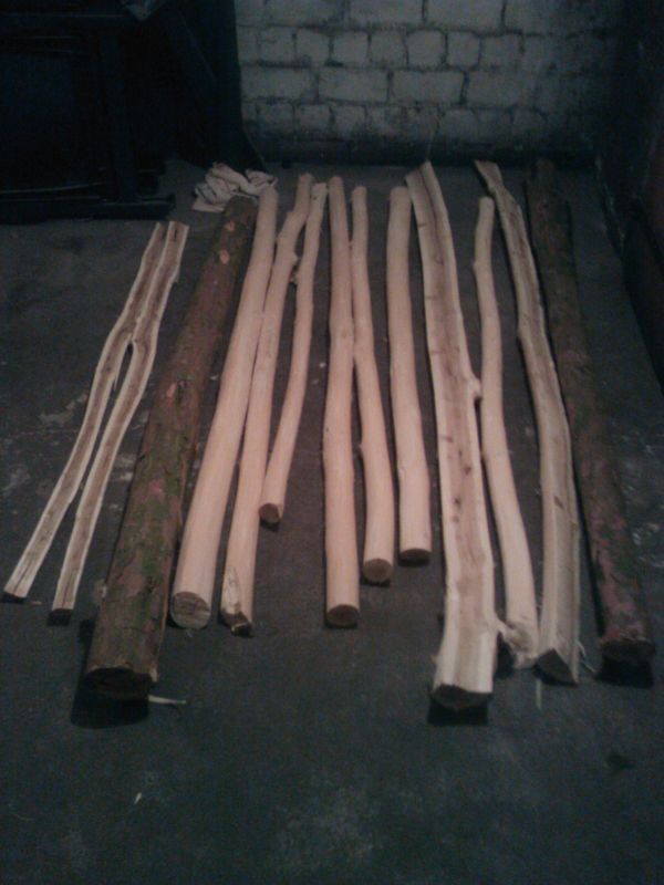

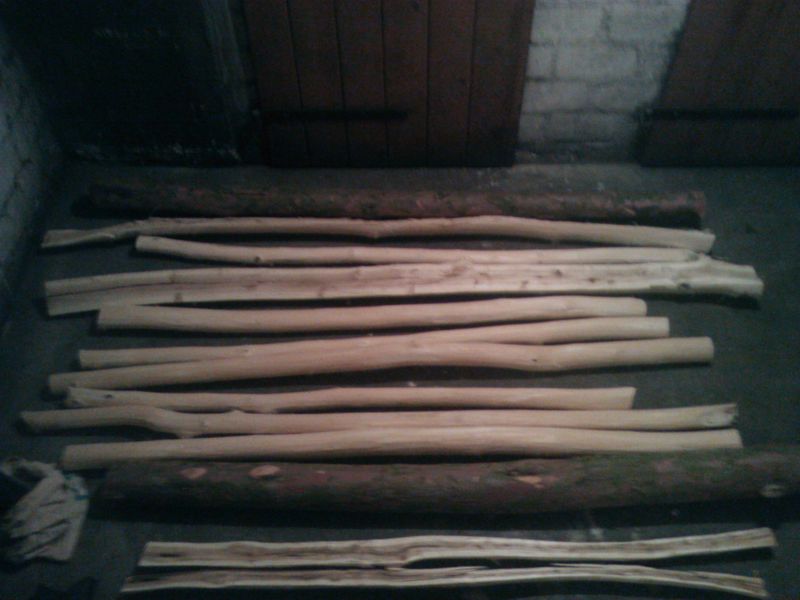

Heute habe ich meine Ernte mal entrindet.
Ich bin echt stolz auf das was ich da habe!
11 Stücke Robinie von denen sich einige sicher noch / nochmal spalten lassen.
Und die 2 Monster Eiben-Knüppel
Der kleinste von den staves da ist ca. 165 lang und 5cm dick. Also sind das alles schon gute fette Stücke ( für mich ) !
Freu freu freu freu freu!
- Tom Tom
- Beiträge: 4000
- Hat gedankt: 6 Mal
- Hat Dank erhalten: 39 Mal
Re: Es ist Holzzeit! Teil 4
Und jetzt schauen wir alle der Robinie beim reißen zu
oder hast du in der Hinsicht noch was vor?
Ja morgen spalten und splint großteils runter nehmen. Sonst eigentlich nichts.
Obwohl der Splint bei der Menge ne echte qual wird...

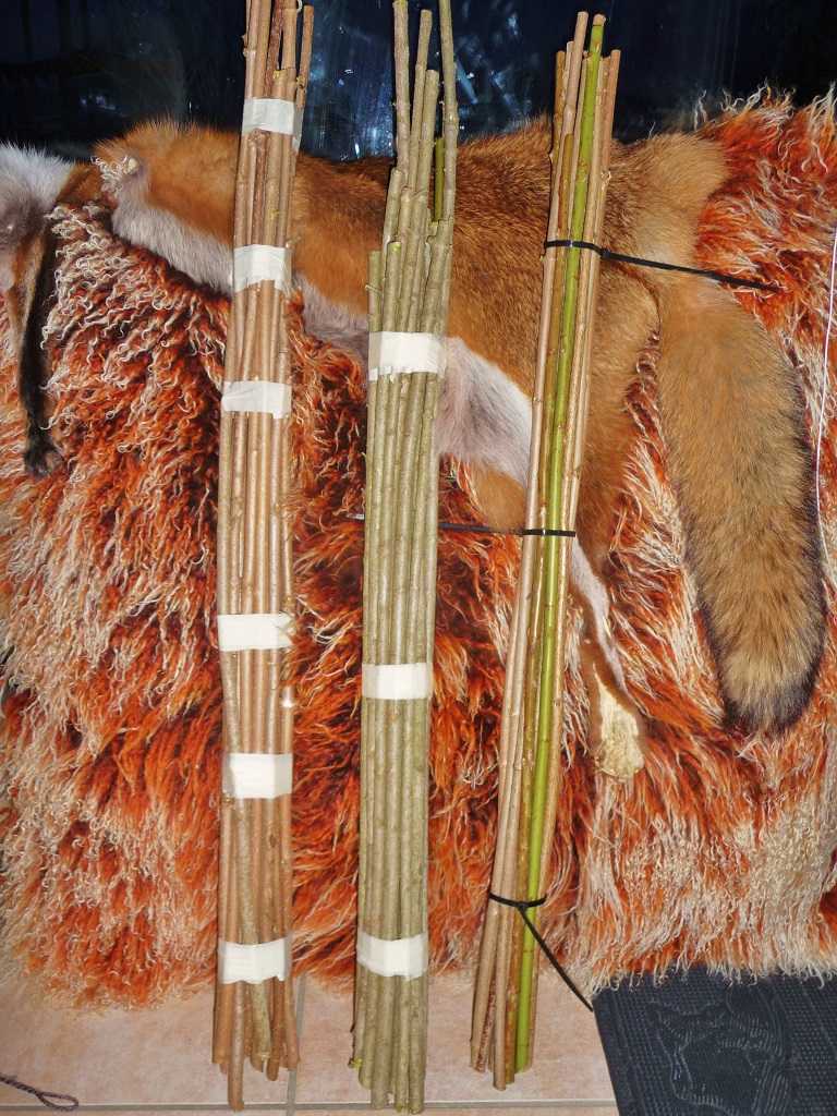

Junior und Papa mussten gegen Spätnachmittag eine kleine "Osterfeier-Auszeit" einlegen und kurz an die frische Luft ...
Dabei haben wir im Radius von ca. 100m folgende Schösslinge geerntet ...
Gemeiner Schneeball ( links)
Liguster (mitte) werde ich mal testen ... waren so schön gerade und die Hecke war durch Schneelast umgeknickt ..
Mischbund aus Hasel, Rose und Hartriegel (rechts)
Den Viburnum lantana hatte ich schön länger im Hinterkopf - leider kam ich erst jetzt in die Gegend ...
Ein schöner Spaziergang ...

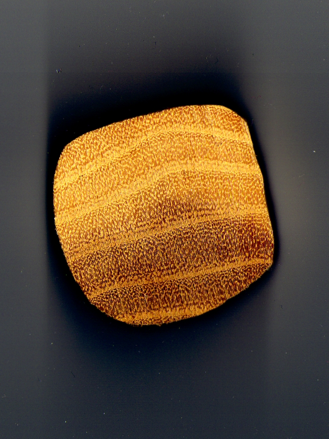

Ich habe Robinie, bei der ich auch einen Ring Splintholz drauflassen werde. Die hatte ich mit Leim versiegelt und rissfrei getrocknet. Hier ein Scan von einem Reststück.

Die ist am Elm in Niedersachsen gewachsen, d.h. auf Muschelkalk. Meine pfälzer Robinien können da nicht mithalten.

Ein Traum, die Robinie, Inge!
