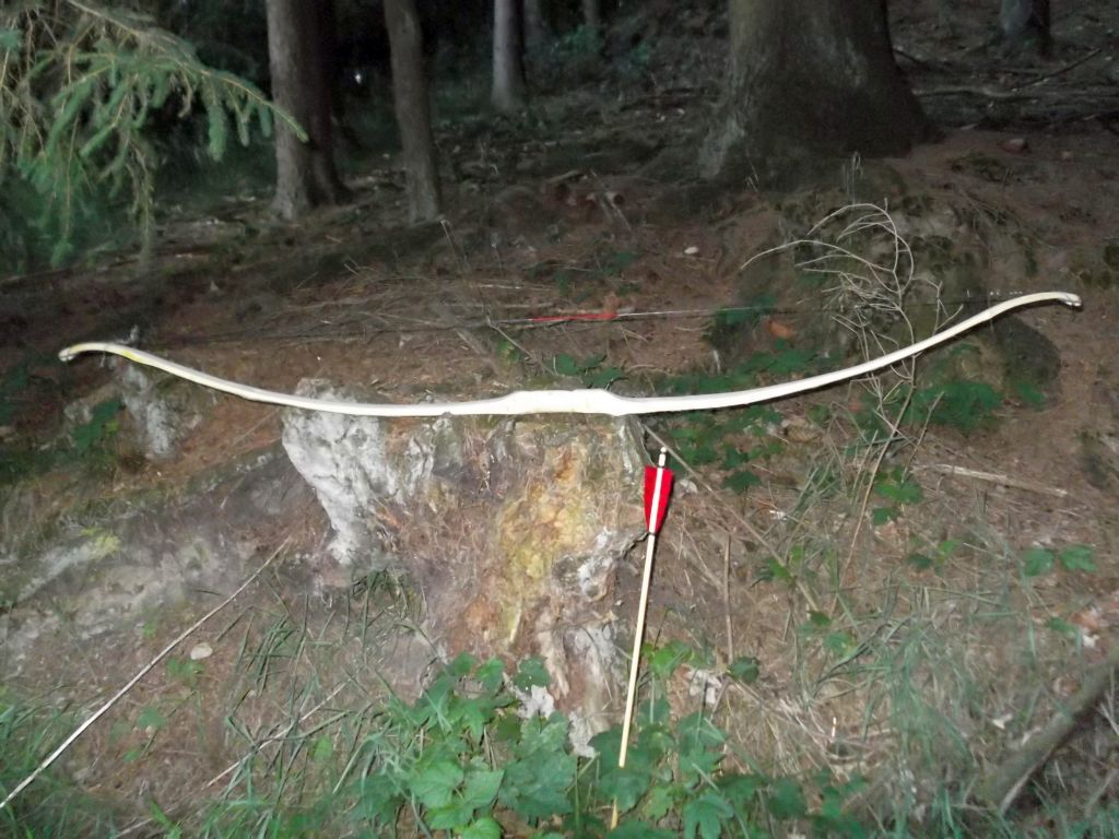

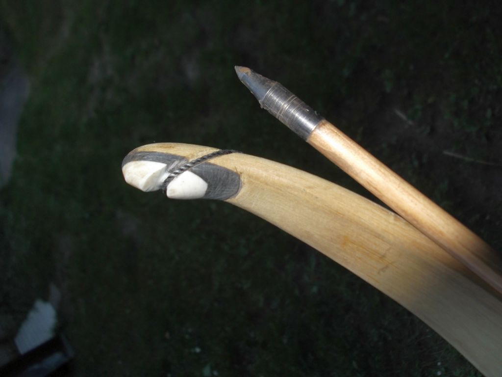

Bis jetzt sieht das gut aus! nur der Übergang von Rinde zu nacktem Holz ist noch recht hart und gerade. Aber du sagtest ja auch das du noch nicht fertig damit bist. ich würde das nun irgendwie so ausschleifen das sich da ein netter geschwungener und/oder sanfter Übergang ergibt.
Re: Bow Swap 1, bowa
Genau,
da wollte ich ne Wicklung in den Farben der Sehen drum machen.
Kommt natürlich drauf an wie das dann aussieht, aber das gute an Wicklungen ist dass man die ja erst mal wickeln kann aber zur Not auch wieder ab machen kann
Wenn das nicht aussieht muss ich mir was anderes einfallen lassen. So bleiben kann es nicht.

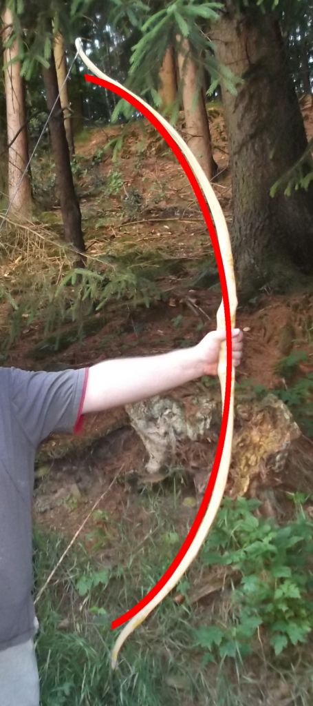

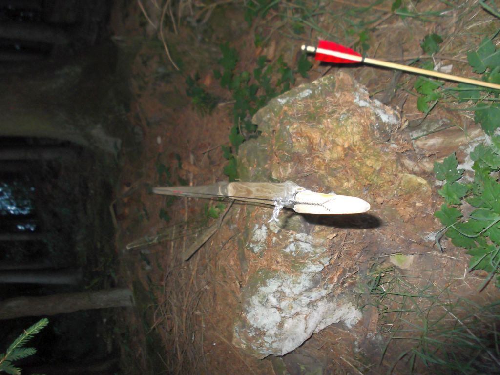

Der untere muss noch was mehr rumkommen.
Ich konnte mich Anfangs nicht ganz entscheiden ob mit oder ohne Schussfenster. Jetzt ist eins drin und deshalb sind beide Wurfarme gleich lang, also müsste der untere etwas stärker bleiben.
Aber ansonsten siehts doch nicht schlecht aus oder sehe ich das falsch?
positiv formuliert sieht das für mich sehr gut aus!
Tiller würde ich in diesem Zustand nur ganz sanft anpassen und den Bogen mit reduziertem Auszug einschießen. Dann sagt er Dir schon was zu tun ist

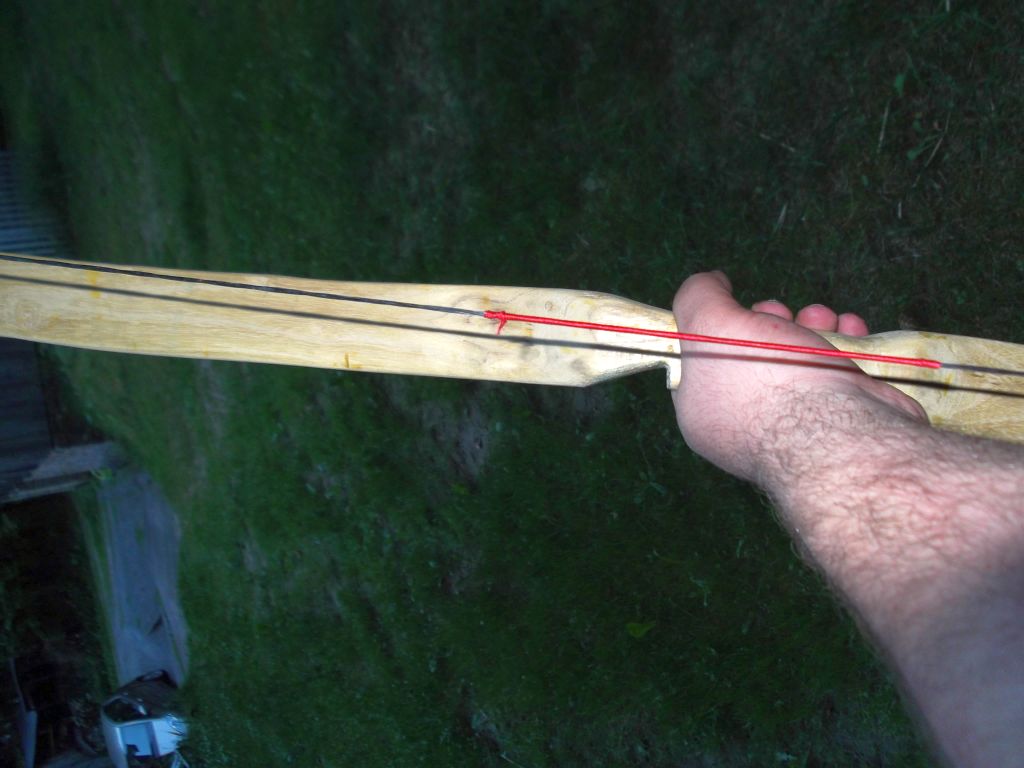

So, hier noch ein paar Bilder, ich war heute drauf und dran das Backing wieder ab zu machen, war eben bei meinem Schwiegervater und der hatte da ein paar dicke Kirschstämme liegen von denen die Rinde richtig gut abging. Aber irgendwie ist mir das zu heiß
Ist schon was dunkel gewesen:
schön Snaky
Die ersten 30 Pfeile hat er geworfen, das auch ganz gut wie ich finde. Soweit ich das beurteilen kann schiesst er ziemlich präzise.
Momentan ca 58#@28" muss aber noch ein bißchen geschliffen werden.
Ich würde jetzt erst mal weiter einschiessen und dann ggf. den unteren WA griffnah noch etwas schwächen. Oder bin ich damit auf dem Holzweg?
schön Snaky
Sieht doch gut aus
Jap, unten griffnah
Oben mittig, täuscht das oder ist das ein hauch steif?
Jap, unten griffnah
ich mach mal Fotos aufm Tillerstock, da sieht das anders aus, deswegen behaupte ich mal dass es ein bißchen täuscht
Ich glaub, am Tiller würd ich nichts mehr machen. Schau dir mal nur das kleine Bild vom Auszug an. Da sieht doch alles tutti aus.
Hmmm... ich bin mir noch nicht so sicher. Wenn nur am unteren WA griffnah.
Aber erst mal schleifen und dann sehen wir weiter.
