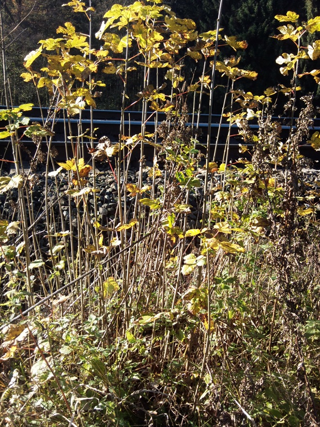

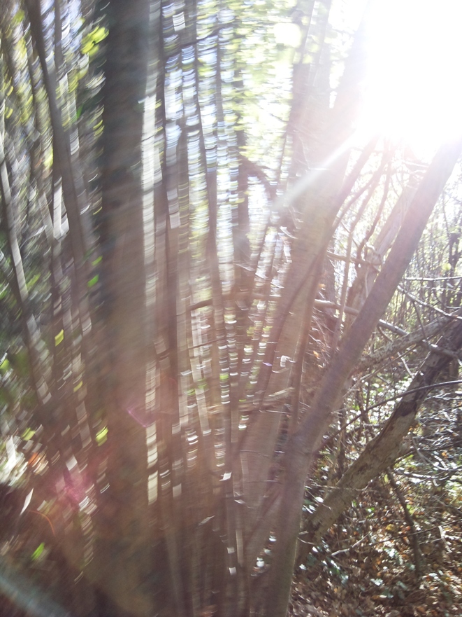

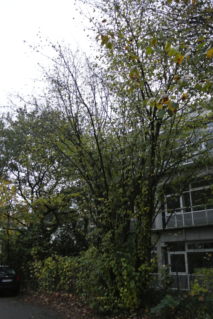

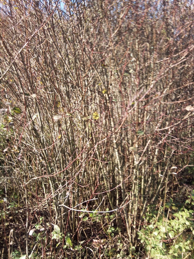

Heute hab ich vor der Arbeit 19 Schösslinge von ner Hasel am Parkplatzrand geerntet. Geplant sind sechs Pfeile mit Feldspitzen, einer davon als Flu Flu. Dafür habe ich dann hoffentlich ausreichend Auswahl.
Saplingplantage
Saplingplantage
Damit ich in Sachen Spine und Gewicht ein bischen variabel bin, habe ich die auf 90 cm (35,4") Länge gekürzt. An den dicken Enden variiert der Durchmesser zwischen 10 mm (2/5") und 14 mm (11/2"). Ich hatte nen Messschieber dabei, um ein Referenzexemplar auszuwählen und eine Schnur mit einem Knoten bei 90 cm vorbereitet. Abgeschnitten hab ich mit einer ganz gewöhnlichen Gartenschere.

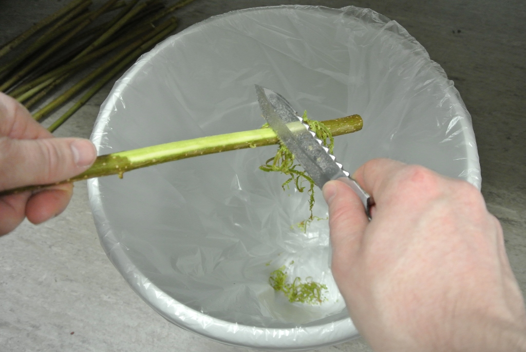

Die Rinde habe ich mit einem, nicht all zu scharfen, Messer abgeschabt. Dabei kann man auch ruhig "mit väterlicher Strenge" vorgehen. Dann ist so ein Schaft in unter zwei Minuten entrindet und Knospen schrubbt man so einfach weg. Am glattesten wird das Ergebnis meiner Meinung nach, wenn man vom dicken zum dünnen Ende arbeitet.
Schälen
Schälen
Ich hatte auch einen mit schon dunkler Rinde dabei. Alle anderen waren grünlich. Das letzte Stück Rinde am dicken Ende hab ich dran gelassen um nachvollziehen zu können, ob die Rindenfarbe (das Alter) nen Unterschied macht. Vielleicht schützt das ja auch vor Rissen. Der dunkle ließ sich schonmal schlechter schälen.

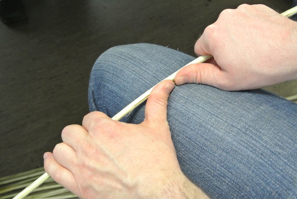

Ich hab erst versucht, die Schösslinge kalt über eine Tischkante grob zu begradigen, das hat für mich aber nicht so gut funktioniert. Besser war relativ freihändig mit Oberschenkel als Ablage.
Erster Durchgang Kaltrichten

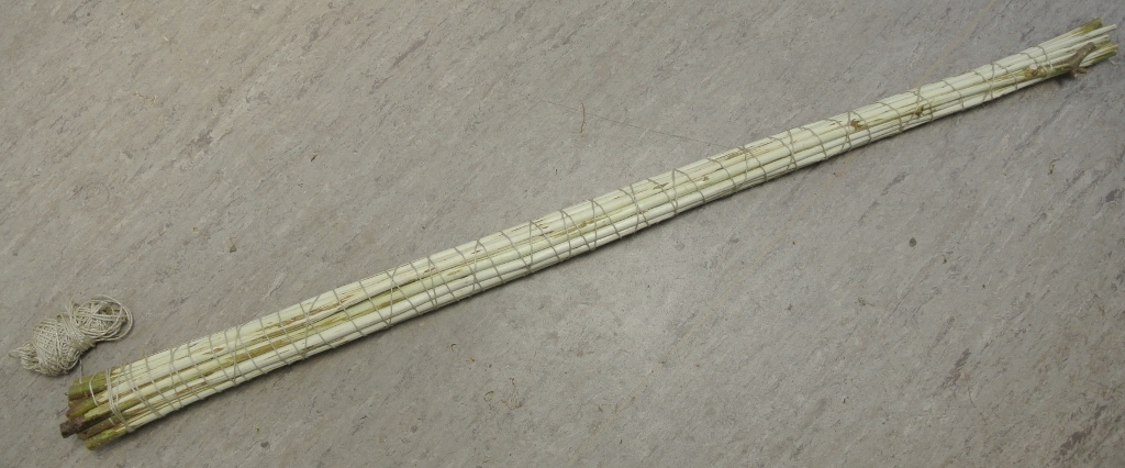

Alle zusammen hab ich denn mit Paketschnur einmal hin und einmal zurück zu einer Wurst gewickelt. Dabei hab ich alle dicken und alle dünnen Enden zusammengelegt. Wenn man das so macht, muss man ein wenig aufpassen, dass einem die Wicklungen nicht runterrutschen. Das Paket hab ich für sich dann auch nochmal begradigt. Ich finde die sind schon ziemlich gut in Form.
Haselwurst
Haselwurst
Die Schäfte wiegen zusammen noch 930 g und trocknen jetzt liegend im Flur. Zusammen mit Fotos machen und Filmen (ja, ich werd versuchen, ein Video zusammenzuschneiden) hat die Aktion bis jetzt etwa 2,5 Std gedauert.

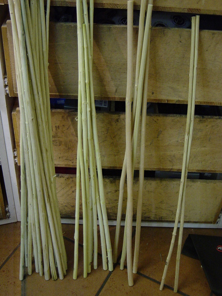

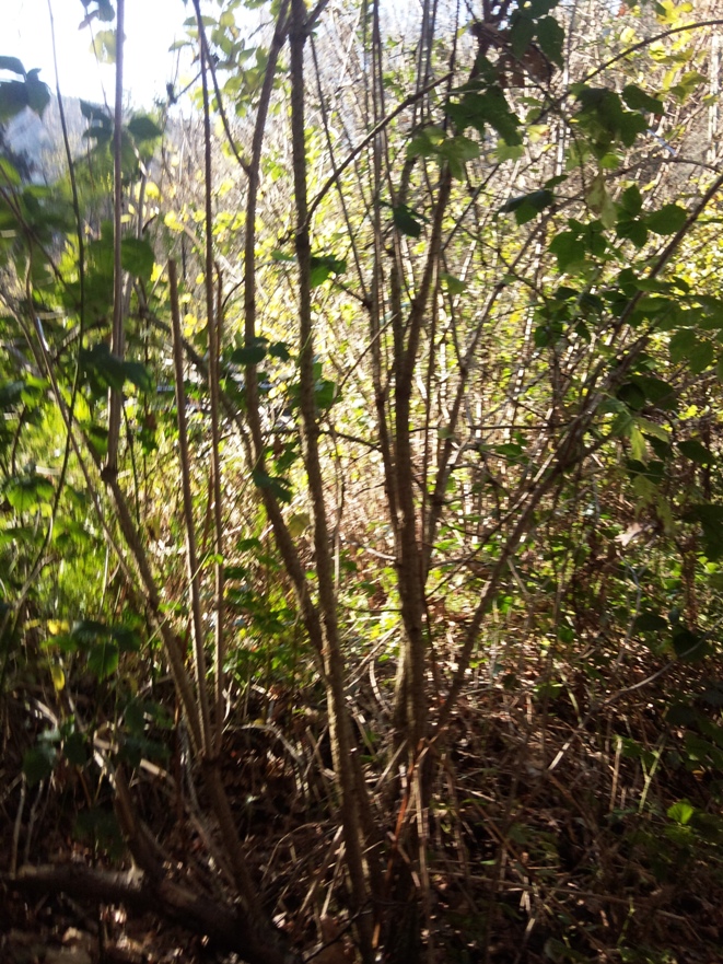

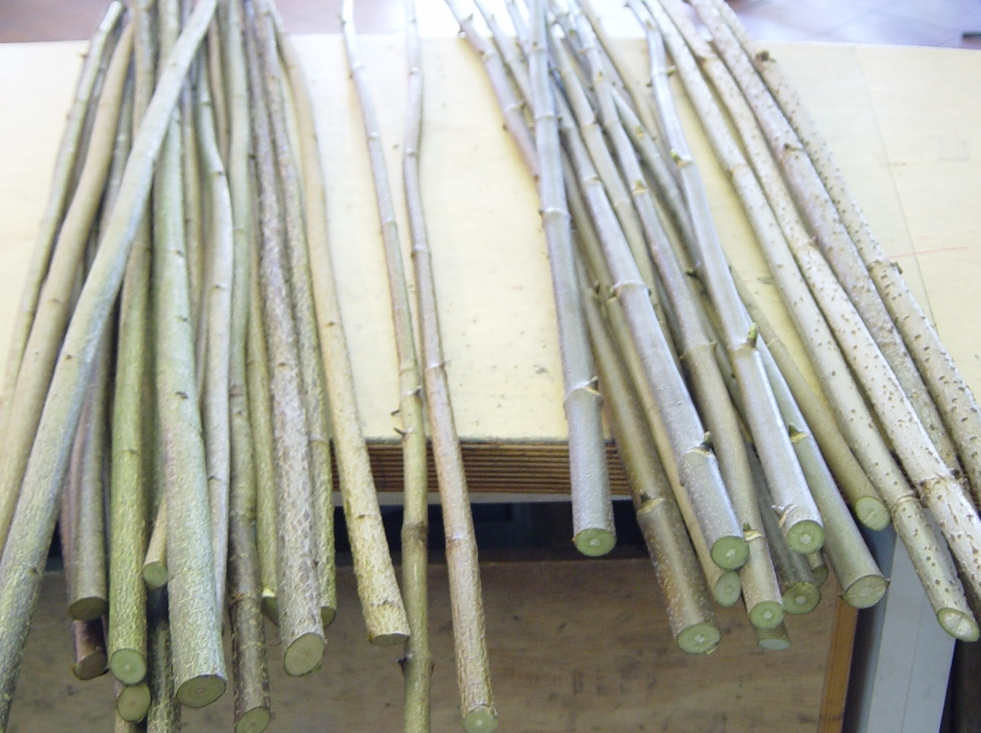

So meine Beute heute: 2x Hartriegel, 4x Holler, 7x Ahorn, 16x Hasel, leider sind nicht alle Fotos so richtig scharf.
Rinde ohne Schäfte
Rinde ohne Schäfte
Schäfte ohne Rinde
Schäfte ohne Rinde
Schäfte mit Rinde
Schäfte mit Rinde
Hasel
Hasel
Holler
Holler
Ahorn
Ahorn
Hartriegel
Hartriegel

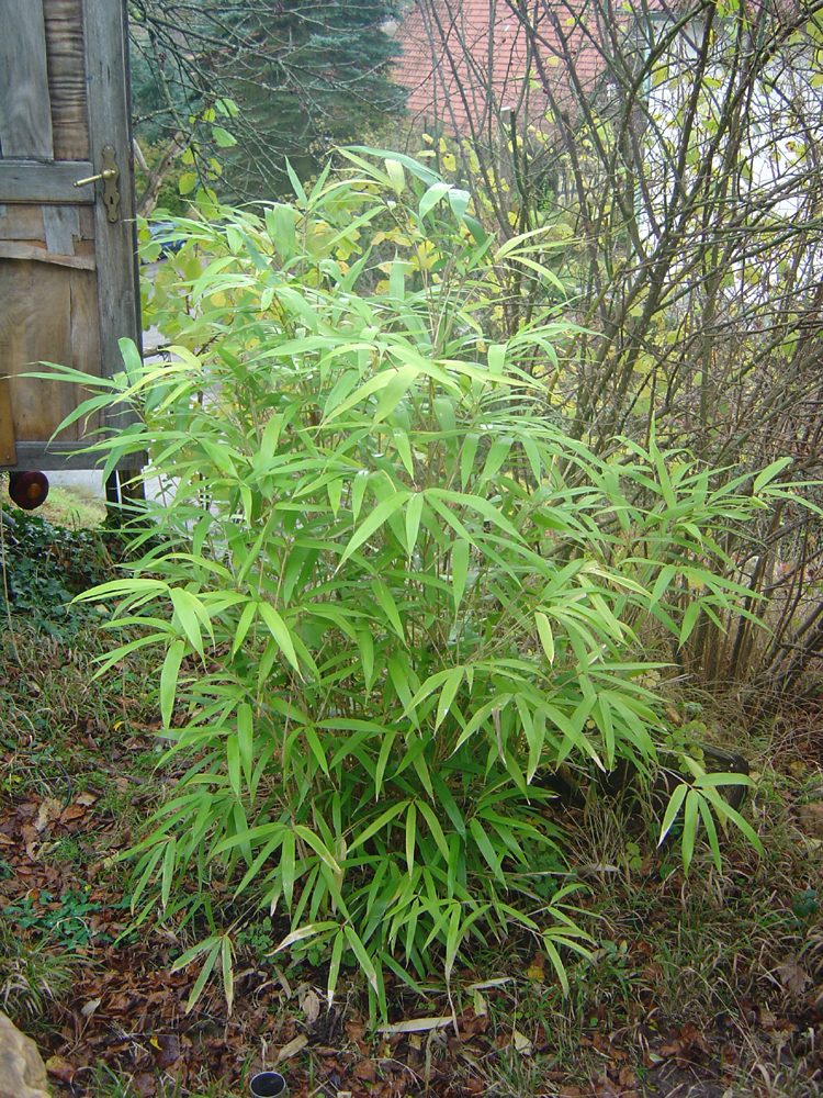

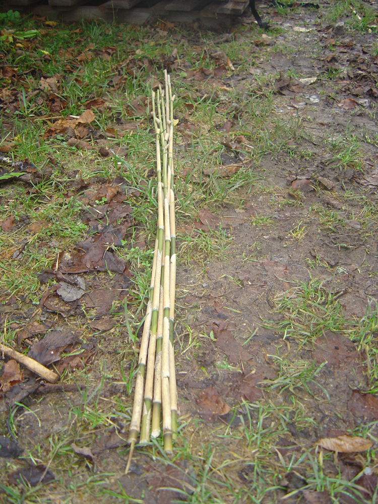

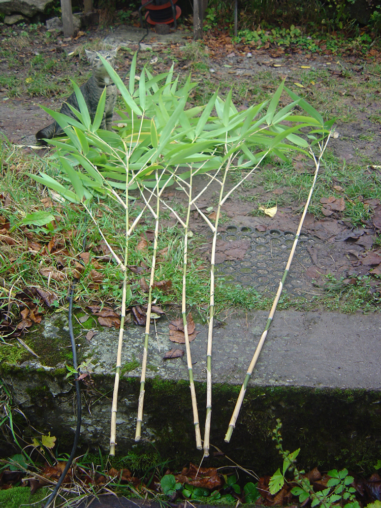

meine eigene Bamuspflanze hat leider nicht viel hergegeben und außerdem war ich immer noch sehr unsicher beim Ernten welche Triebe wie alt sind.... ich vermute der schönste, dickste und geradeste ist von diesem Jahr... :'(
die Planze
die Ernte
ohne Blätter

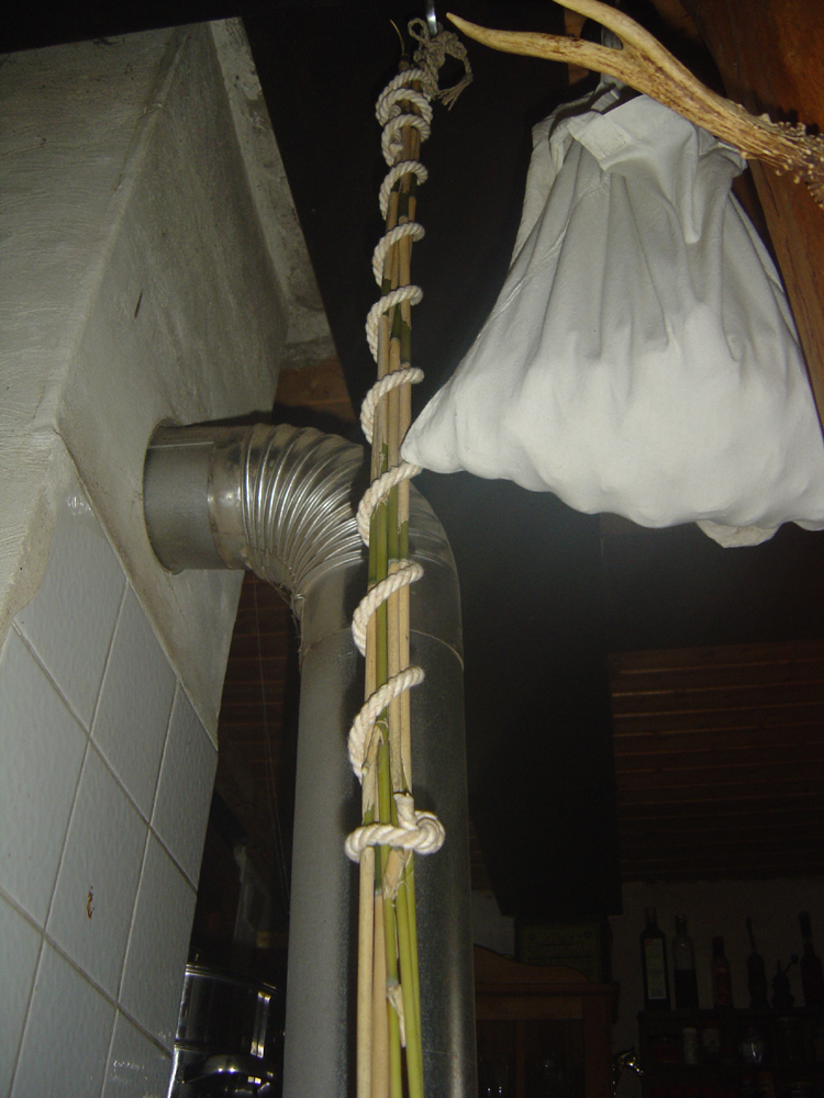

überm Ofen
für drei Yumipfeile wird es nicht reichen......... dann werden es halt kurze Pfeile!
