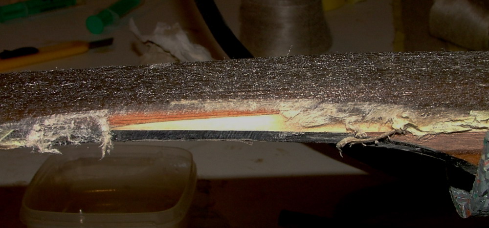

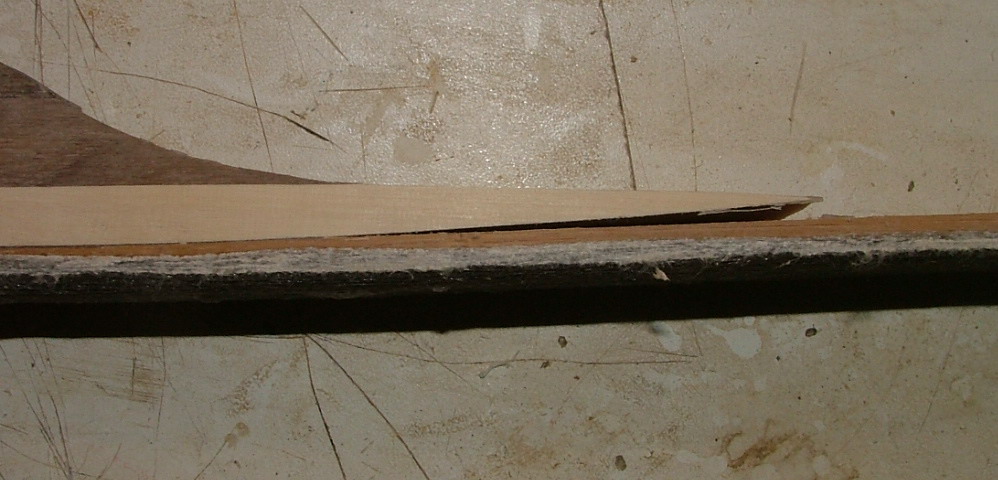

Heute Vormittag hab ich mir den Schaden genau angesehen, zuerst hab ich den Überstand vom Backing mal grob entfernt und dann mit der Feile die Kante des Bogens an einer neuralgischen Stelle des Wurfarms freigelegt, an dem das Horn noch zum Großteil drauf ist.
Ok das sieht soweit gut aus, das Horn sitzt satt auf, gelost hat sich das letzte Teil des Horns
ein kleines Test zeigt, das Horn läßt sich Fugenfrei anfügen, in der Form sollte sich das mit dunnflüssigem Epoxy und mäßig Druck reparieren lassen.

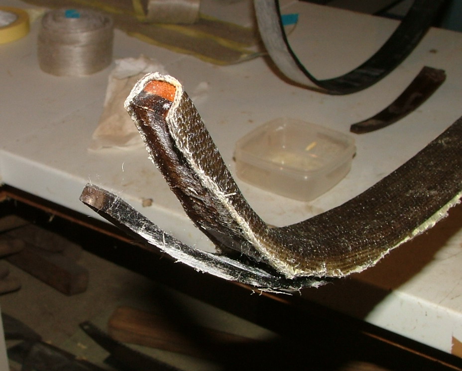

auf der anderen Seite hat sich Horn und die Recurveverdickung, vollständig gelöst, auch das Griffstück ist einseitig gelöst.
auch diese Seite des Griffstücks läßt sich Fugenfrei zurück positionieren, also wird das mit der selben Methode repositioniert wie das Hornende der anderen Seite, in einem Zweiten Schritt wird dann das vollständig gelöste Horn und die Tipverstärkung wieder angeklebt.
Ergebnis der Analyse= Schaden ist reperabel.

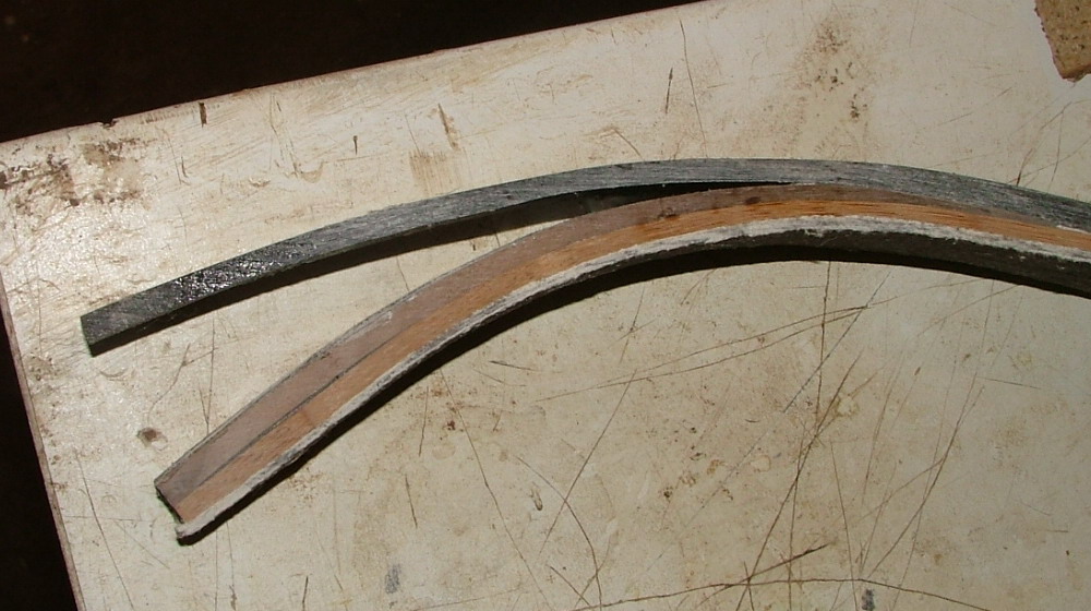

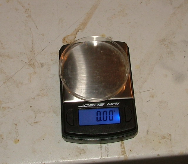

@Firestormmd Jup da hast du recht, ich hab mir inzwischen eine Feinwaage bei Amazon bestellt, ist die einzige Möglichkeit die mir einfällt, dickflüssiges Klebeepoxy korrekt zu dosieren, beim dünnflüssigen verwende ich Spritzen zur Dosierung, das geht aber beim hochviskösen Harz nicht. Wenn ich die Arbeit und den Ärger bedenke die diese Fehldosierung verursacht sind die 10€ für die Feinwaage sicherlich gut investiert.
Re: der Bogen im Discos von Phaistos
Je nachdem was für eine Waage es ist, empfehle ich Dir sie auf alle Fälle einmal nach Transport zu eichen. Ich hab auch so eine von Amazon, bei der die Eichgewichte dabei waren ( ich nutze sie für molekulares Kochen) und vor der Eichung war sie echt ungenau, nach dem Eichen ist sie im Rahmen des Preises sehr genau.

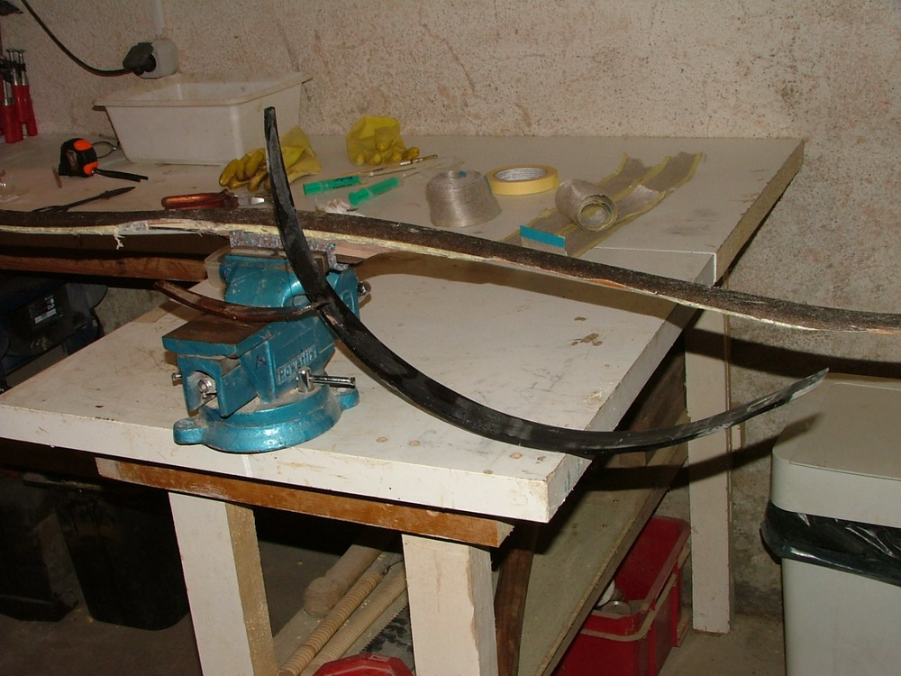

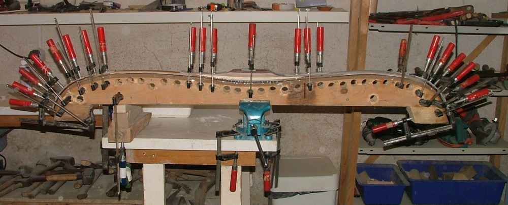

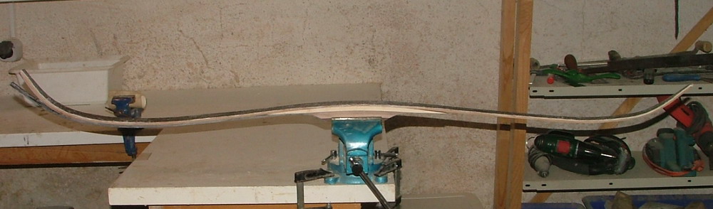

Nachdem die Saplinge am trocknen sind ist etwas Zeit um mich um den Patienten zu kümmern, zuerst hab ich den Überstand des Epoxyflachs Bäckings abgeschliffen.

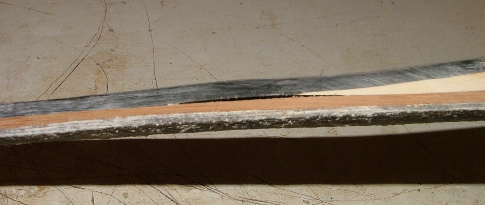

eine genaue Untersuchung zeigt folgende Krankheitsherde
eine Delamination des Horns an neuralgischer Stelle
auch diese Delamination sieht nicht gut aus
aber es geht noch schlimmer, auf der anderen Seite ist der Griff delaminiert
alles in allem ein Polytrauma das einen chirurgischen Eingriff erfordert.

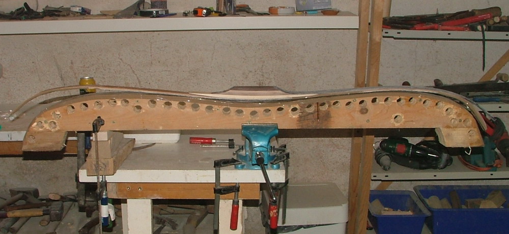

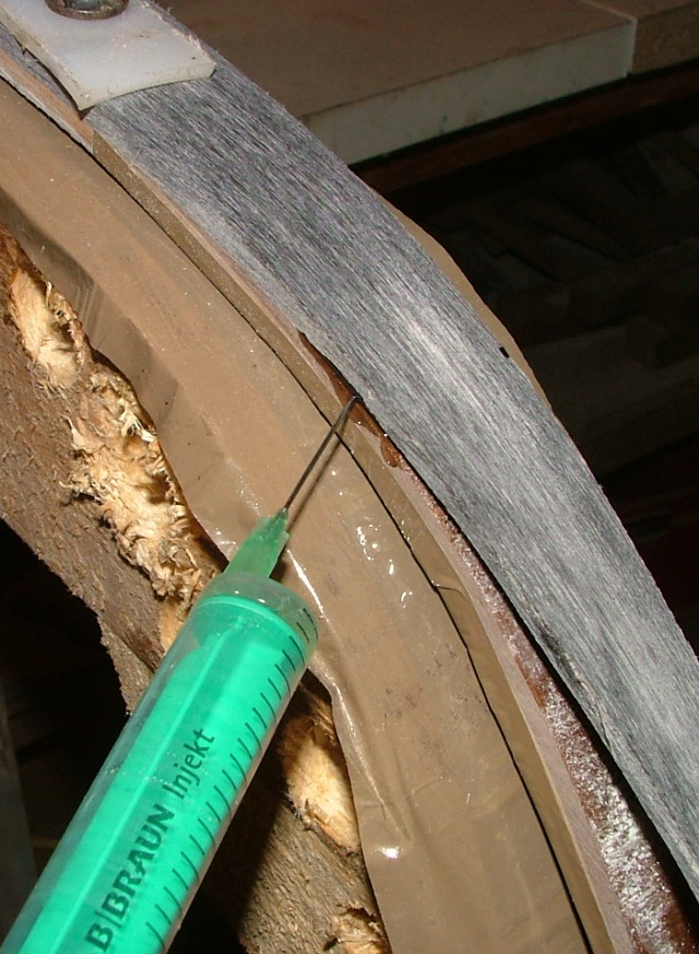

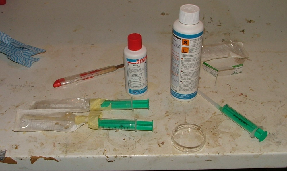

OP Utensilien werden vorbereitet und eine dünnflüssige Epoxy Injektion aufgezogen

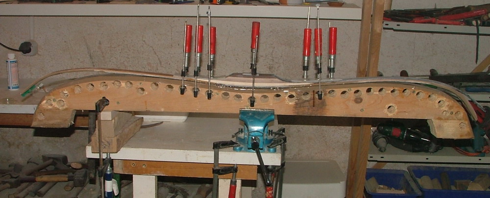

der Patient kommt auf den OP Tisch und die Epoxy Infusion wird in die Delaminationen im Griffbereich infundiert
mittels Fixatoer externe werden die proximalen Dislokationen ruhig gestellt
auch an der distalen Delamination wird an der Stelle an der sich das Horn vom Bambus abhebt dünnflüssiges Epoxy infundiert. der besser zugängliche Teil soll mit dickflüssigem Klebeepoxy versorgt werden
dabei kommt die Feinwaage zu Einsatz
nach der Reposition des Horns und des recurveverstärkenden Schwarznussstreifens auf der contralateralen Seite werden auch die distalen Regionen des Patienten mit Fixatoer externe versorgt
Somit ist der erste Teil der OP abgeschlossen und der Patient wird bis zur weiterführenden Operation im künstlichen Tiefschlaf gehalten.
