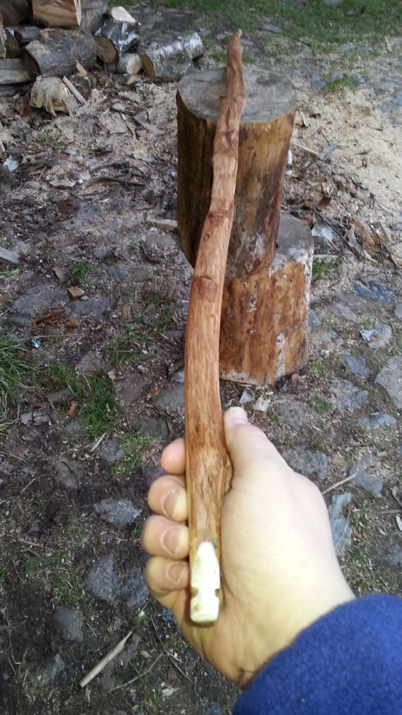

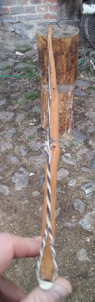

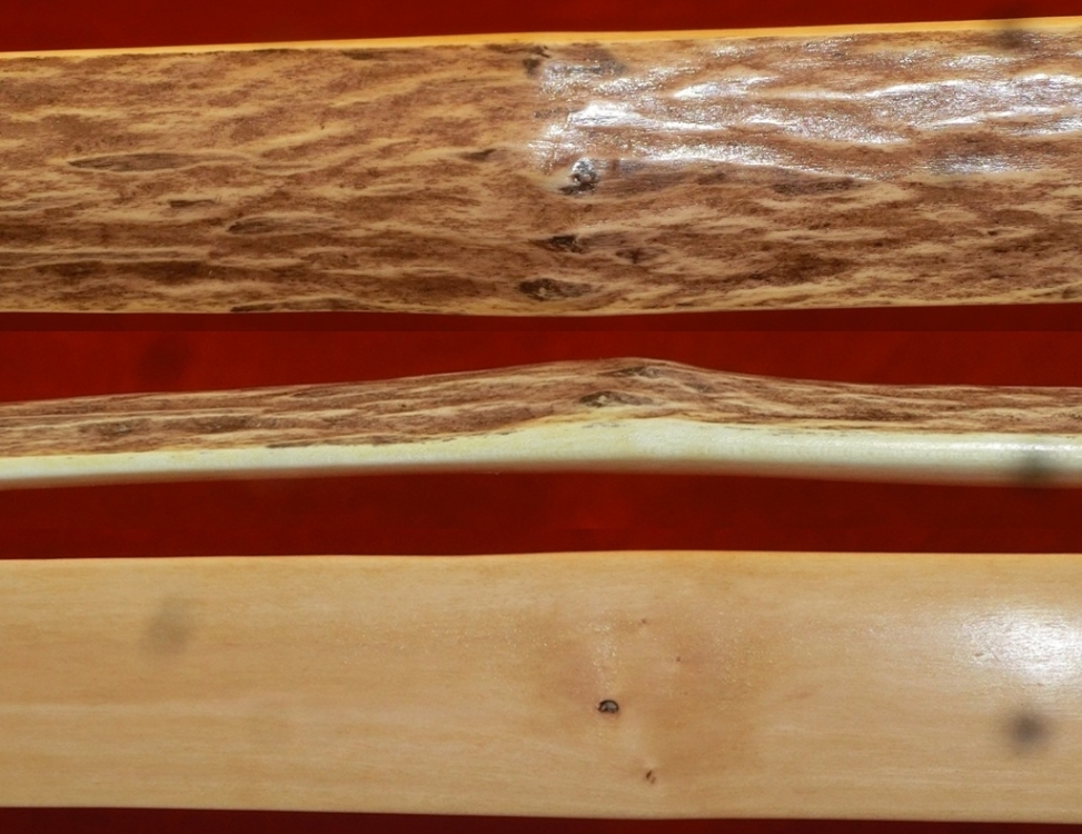

Bogen ist fertig, aber Bilder hochladen dauert grad ewig.
Kornelkirsche (Cornus Mas) 32#@28"; 690g; 181 NtN; 2" Set, Finish Leinölfirnis
Der Bogen ist etwas snaky.
Deswegen verläuft die Sehne am oberen Ende etwas unkonventionell.
Eingehängt wird sie in verschliffene Nocks mit stehenden Ringen aus Apfelholz (die Verfärbungen an der Spitze sind im Holz).

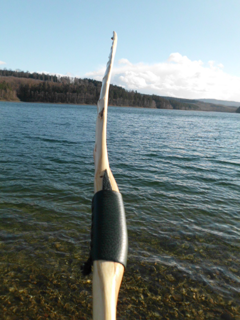

Im Griff verläuft die Sehne aber schön am linken Rand.

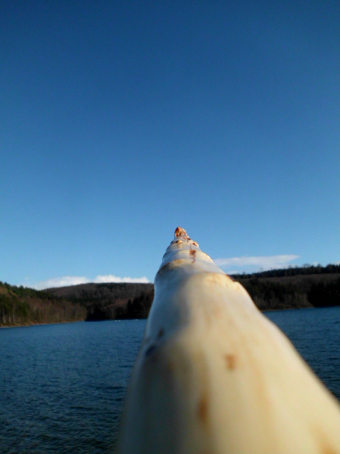

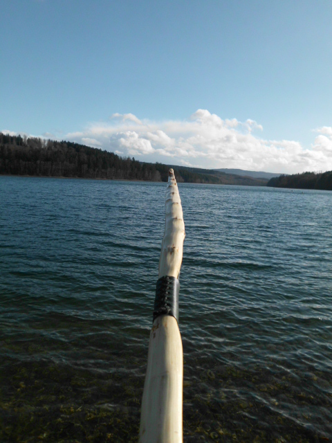

Und zwar vorbei am Arrowpass aus Apfelkern.
Mit interessanten Ästen am Rücken.
Außerdem gibst auch noch welche am Bauch und der Markkanal liegt bis etwa zur Hälfte komplett im Bogen.
Im Grunde ist der Rücken, genau wie der Bauch voller Äste.
Der Rücken wurde so weit wie möglich vom Bast gereinigt.
Ursprüngliche Form, Set, Standhöhe, 28"

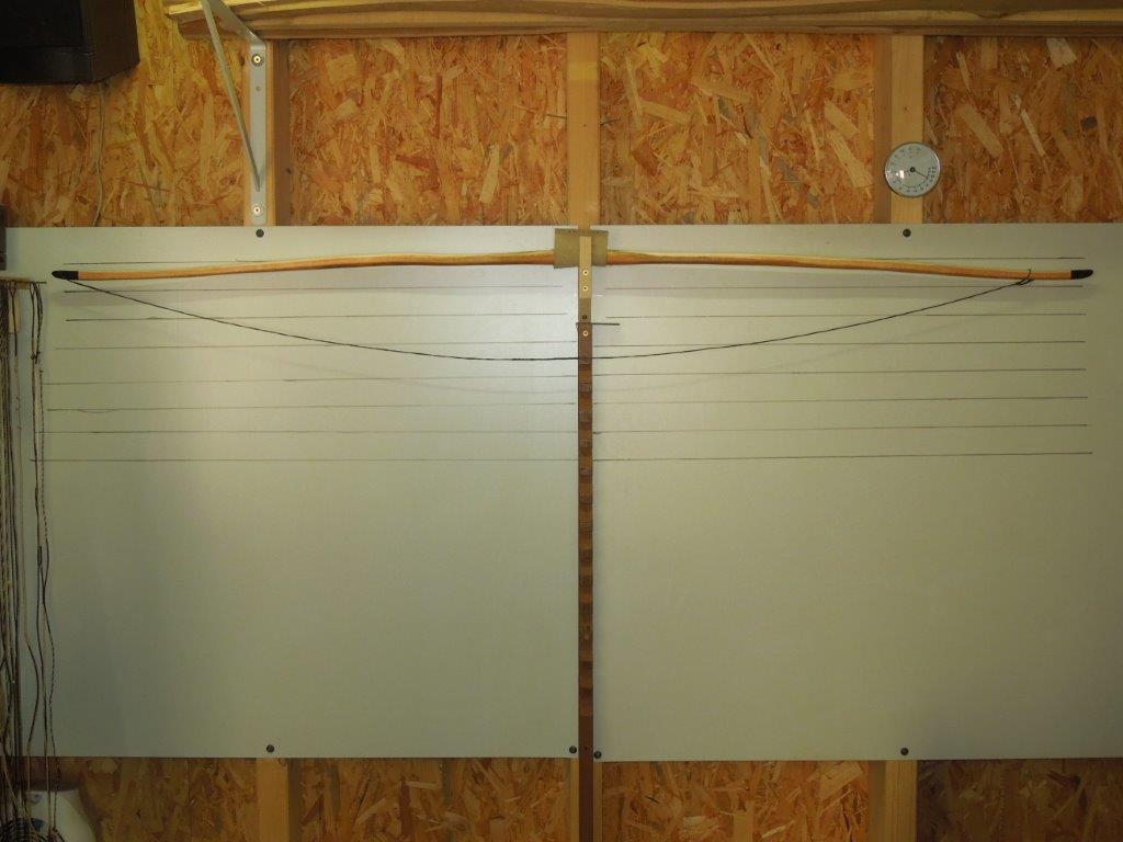

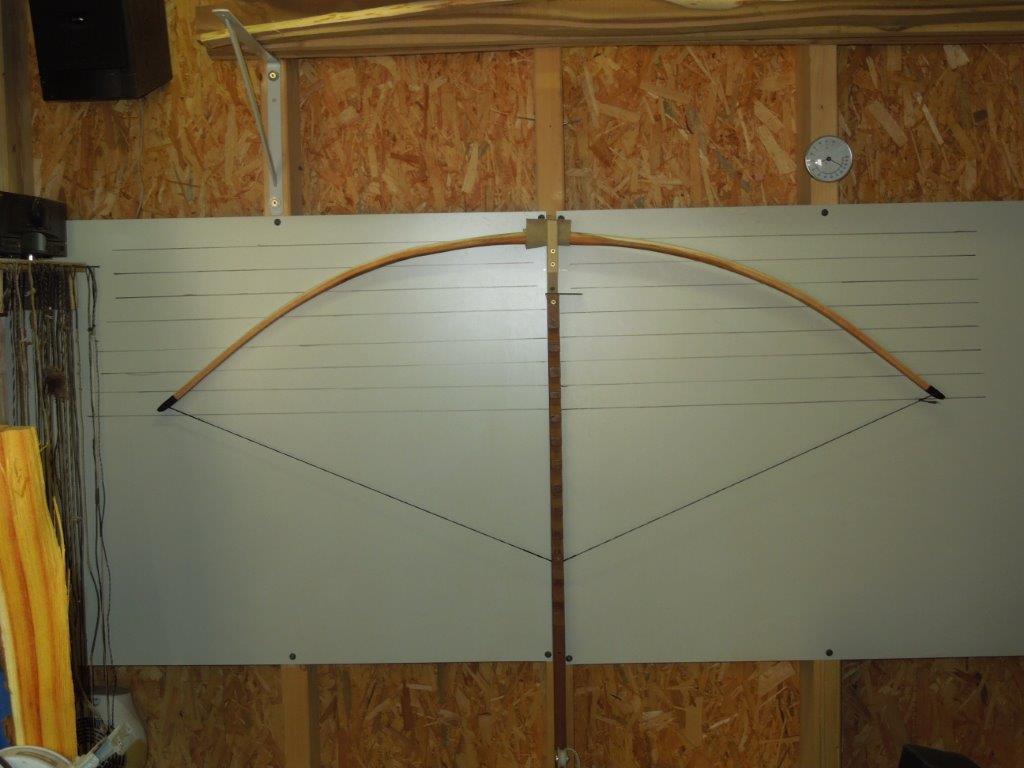

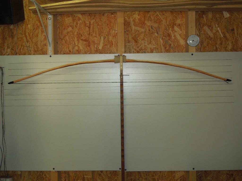

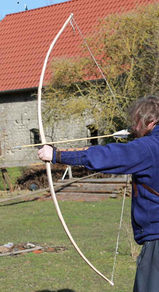

kurz vor knapp stelle ich auch noch den einen Bogen den ich fertig bekommen habe vor.
Hier noch der Link zum Bauthread http://www.fletchers-corner.de/viewtopi ... 74#p426974

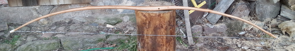

Der Roteichen Stock
Es ist ein Langbogen mit einem flachen D-Profil geworden. Auf Griffleder habe ich verzichtet.
Hier noch die Daten:
Länge Nock zu Nock:72'
Zuggewicht 48# bei 28'
Material: Roteiche
Gewicht: 526g
Und hier noch ein paar Bilder
Auszug
Auszug
Standhöhe
Standhöhe
Sehenverlauf
Sehenverlauf
Rücken
Rücken
Macken im Bauch
Macken im Bauch

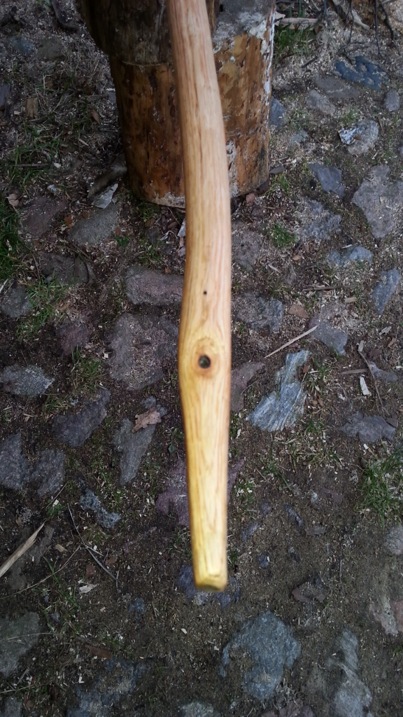

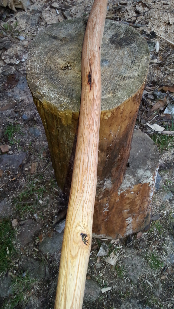

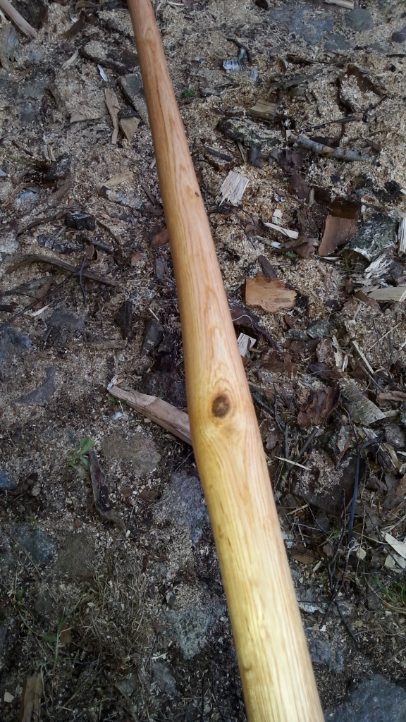

Hier noch ein paar Details vom Roteichen Stock:
Astloch 1
Astloch 1
Astloch 2
Astloch 2
Astgnubbel
Astgnubbel
Nocke 1
Nocke 1

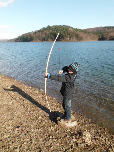

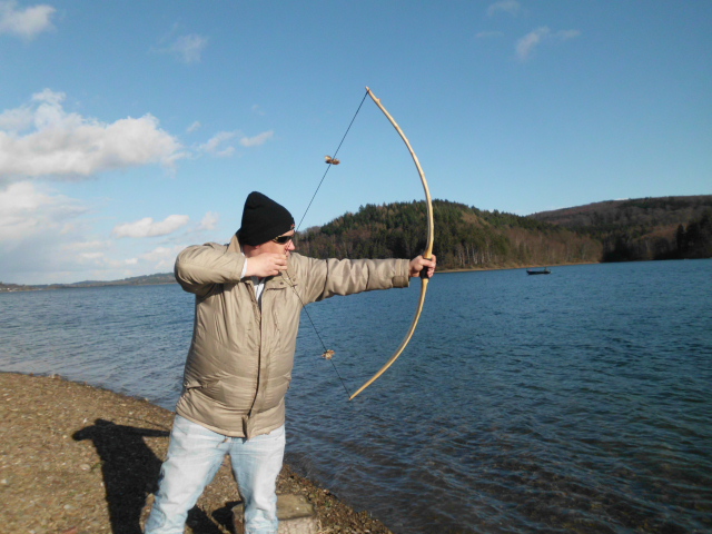

zacki
Beiträge: 342
Registriert: 10.02.2009, 11:44
Re: Präsithread saplingturnier 6
Beitrag von zacki »

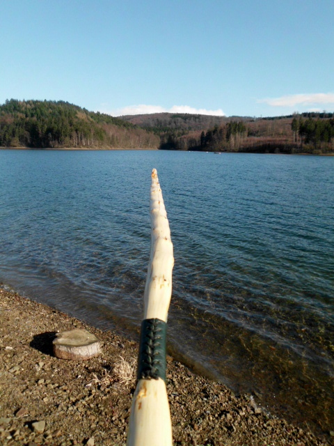

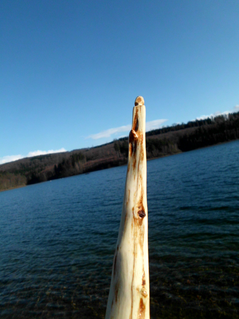

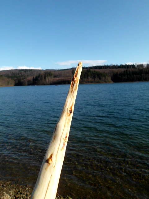

Hallo zusammen
Link zum bauen
viewtopic.php?f=72&t=24009#p436138
Esche vom Zacki
Holz: Esche
Länge: 168 cm NtN
Zuggewicht: 38# @ 26"
Oberfläche: Leinoel
"Overlays" : Wickelnocken mit Leder + Mittenwicklungsgarn
Griff: Hanfschnur + Mittenwicklungsgarn
Sehne: Dracon 8 Strang
Die Wurfarme sind am Griff ca. 35mm breit u. laufen zu den Enden auf 9mm zusammen.
Standhöhe
Auszug halb
Auszug voll
Frontansicht
Wickelnocke
Griffwicklung
Die Freunde des sauberen Bogenbaus mögen mir die Qualität der Details verzeihen.
VG Zacki

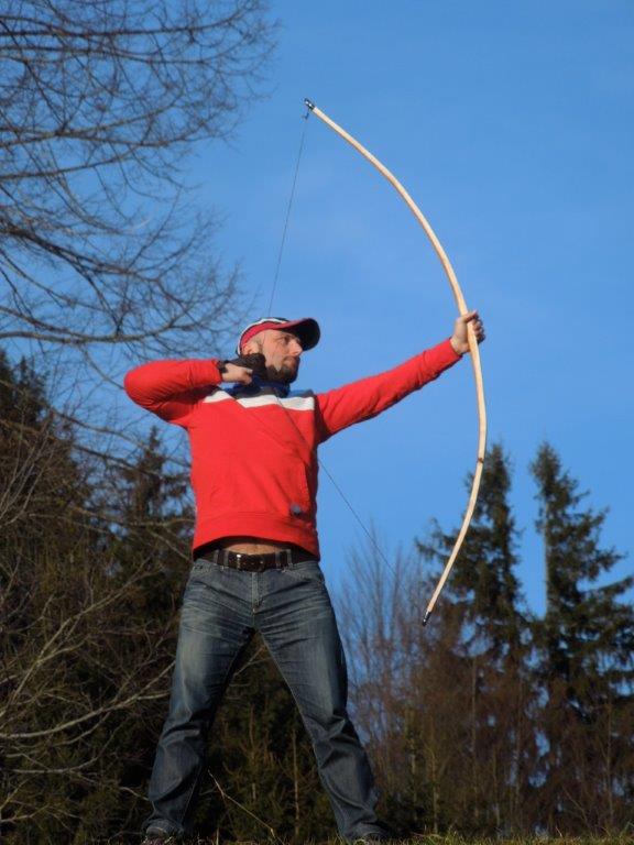

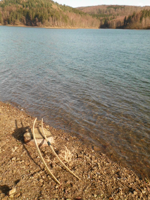

Leider ist mein Bogen noch nicht fertig - die Rohhaut für das Backing ist noch nicht eingetroffen. Und es ist nach 19 Uhr, ich stell das Ding trotzdem noch rein - er schiesst. Bauthread hier: http://fletchers-corner.de/viewtopic.php?f=72&t=23944
Das heisst, der Bogen den ich hier präsentiere schießt zwar, ist aber nicht gefinished:
Daten:
Holz: Bergulme, Durchmesser ca. 12cm, Alter ca. 40 Jahre (unglaublich!)
Länge : NtN ca. 188cm
Gewicht: 550 Gramm mit Sehne
Leistung: 62# bei 30" (mein Auszug), 71# bei 32" (max. Auszug)
Hier die Bilder:
Standhöhe
Standhöhe
Auszug 28"
Auszug 28"
Nach dem Abspannen
Nach dem Abspannen
Ein Detailfoto, Griff gibt's noch keinen...
30" mein Vollauszug
30" mein Vollauszug
Es ist nach 19 Uhr, der Bogen ist noch nicht gefinished, liebe Mods - ist der Bogen unter diesen Voraussetzungen noch in der Wertung?

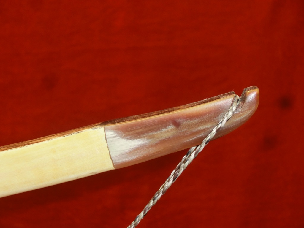

Nocke mit Sehne
