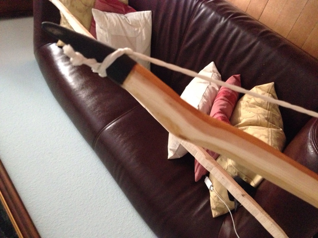

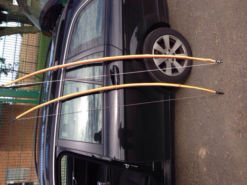

Nee, nicht wirklich, bei ca. 170m ist Schluß, die Pfeile haben so 1000 gr (~70g) udn sind 31,5 bis 32 in lang. Witzigerweise komme ich mit deutlich leichteren Pfeilen nicht weiter, allerdings wabbeln die auch tierisch, sind also nicht steif genug.
Ich glaube auch, der Bogen ist nicht wirklich schnell, vielleicht sind die WA außen zu schwer...ich überlege die Dicke zu lassen und auf den letzeten 30-40cm die WA-Breite noch etwas zu reduzieren, um etwas Masse wegzukriegen....mal kucken!
Re: Neue Eibe, Warbow, +100lb, Tiller @ 30in
langsam, langsam....
Einen Bogen, den du gerade so gezogen bekommst, beherrschst du evtl. noch nicht, wenn dazu noch Pfeilprobleme mitspielen
muss es absolut nicht am Bogen liegen.
Im übrigen sind deine Werte nicht die schlechtesten....mal nebenbei.
Danke...! Ich kam drauf, weil der Bogen nach "Bogenmasse-Prinzip" nur 700g wiegen sollte. Davon ist er noch ca. 200g entfernt. Ich glaube insbesondere im Griffbereich und an den WA Enden geht noch was, die können schmaler. Im Moment ist aber eh Bastelpause, einfach zuviel um die Ohren!!
- Blacksmith77K
- Beiträge: 6025
Der Bogen hat nicht zuviel Gewicht, das Holz ist für deine Berechnung schlichtweg nicht gut genug. Es fehlt an Kernholzdruck und Rückstellkraft, da kannst du soviel rumschnitzen wie du willst, die Holzeigenschaften 'dieses' Bogens änderst du damit nicht!
Und verschlimm-bessern ist auch nicht dringend zu empfehlen. Nimm den Bogen so hin wie er ist (...denn er ist ja nicht schlecht...) und baue weiter... das richtige Holz kommt schon noch.
gerade nochmal vorne nachgesehen, der ist lang. verdammt lang, 2m schreibst du von Nock zu Nock....
