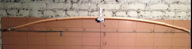

Moin,
mein "Neuer", wieder ne Parkeibe, diesmal aus dem Bergischen, Fällungen im Park Schloß Heiligenhoven, Lindlar, ca. 3 Jahre her. Der Stab ist so gut wie astrein und hat links (oWA)) am Ende einen leichten Deflex.
Aber seht selbst: Ich bin mit dem Tiller ganz zufrieden, die deflexe Stelle ist so gewachsen, m.E. kann man das so lassen.
Kurzzeitig habe ich den Bogen auf 32in gezogen, die Zugwaage zeigt dann 110lb. Es steckt ordentlich was drin in dem Ding, von Hand kriegt man ihn nur unter Müüüühe in den Vollauszug, bei mir sind das eben genau die 32in. Ich bin sehr gespannt wie er schießt, hat einen derart harten Auszug, sollte man über 250m mit kommen.

Re: Neue Eibe, Warbow, +100lb, Tiller @ 30in
Schaut doch gut aus
magst du noch n Bild vom Holz selber machen?

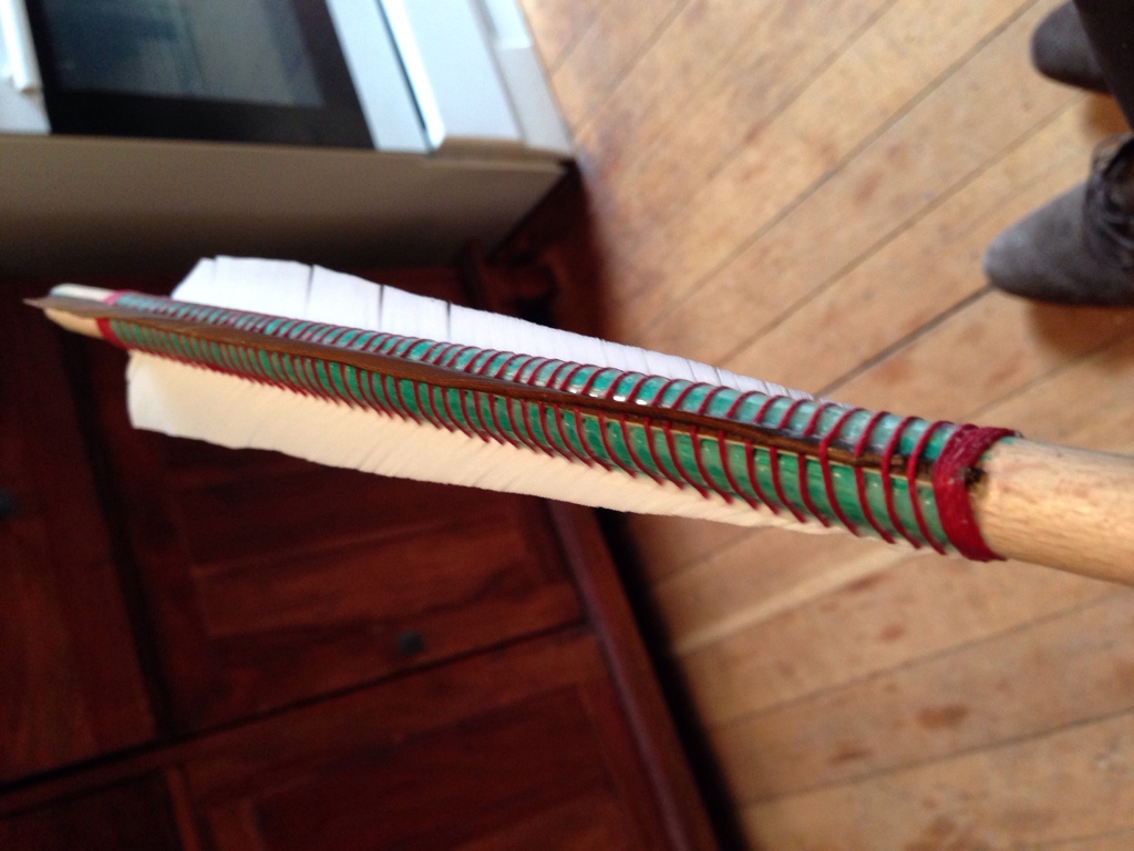

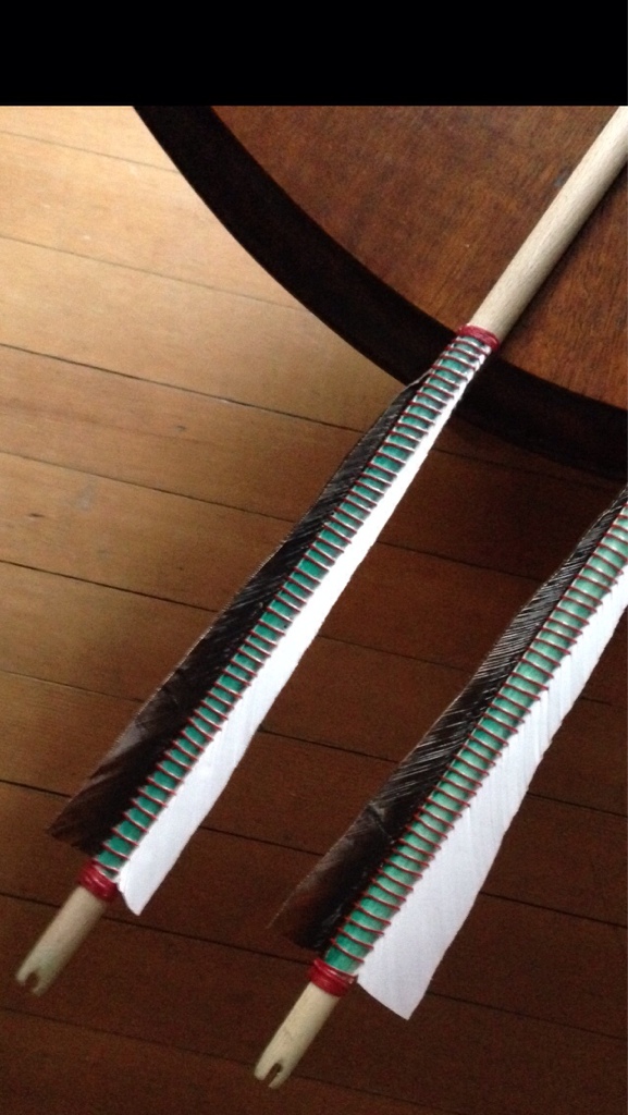

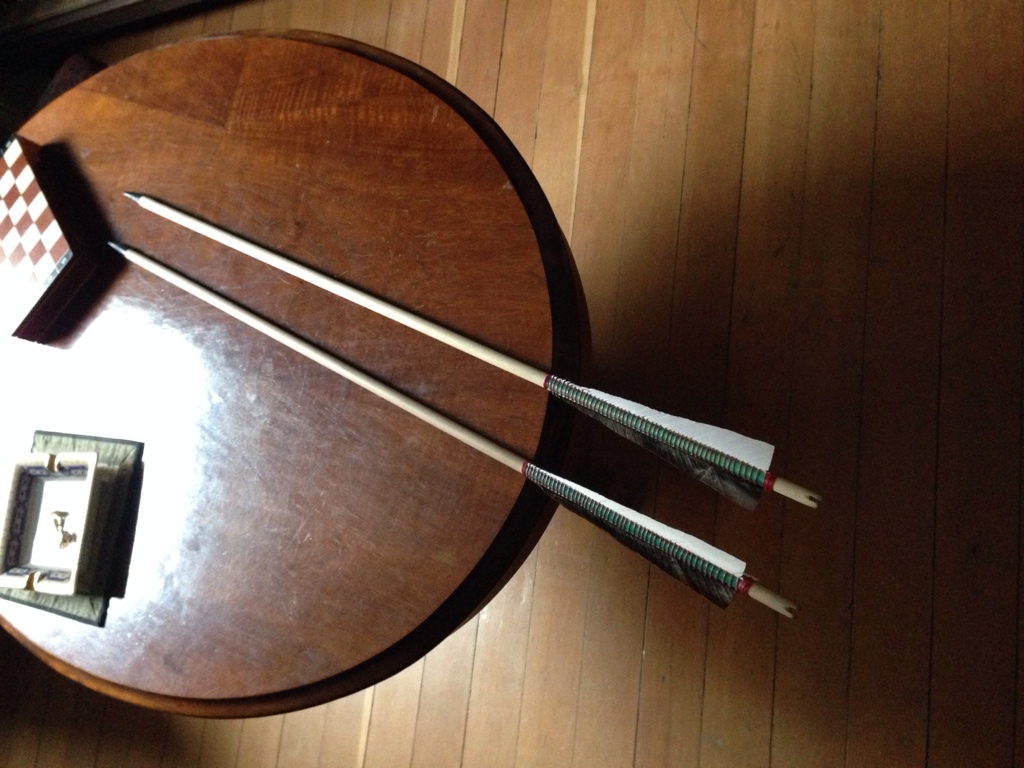

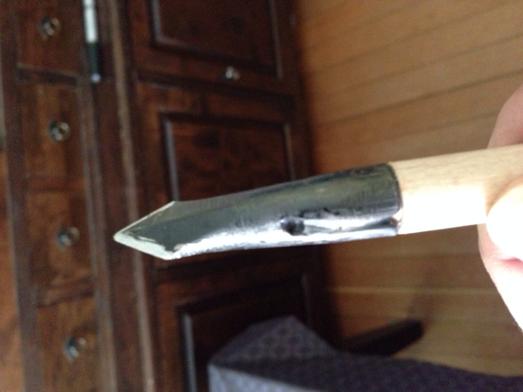

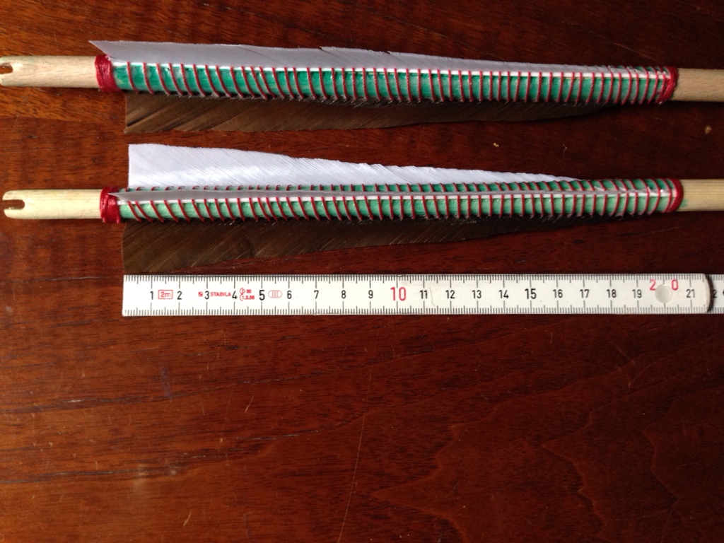

Stattdessen noch eben die Pfeile dazu, 32in lang, "Bobtail" mit Hornnocks, Taper von 1/2in auf 3/8in, Gänsefedern, Holz ist 1xBuche und 1xTanne aus 14x14mm Vierkantleisten gedreht und geschliffen. Wicklung aus roter Seide.
Das "Grüne" unter der Befiederung ist Weißleim mit Pastellkreide gemischt und soll die Hautleim-/ Verdigris-Klebung der Mary-Rose-Pfeile imitieren... so giftiges Zeugs hab ich keinen Bock drauf, der Eibenstaub reicht mir schon..;-)
Jaaaa, auf die Frage mit dem ziehen hab ich gewartet...;-)
Ich sag mal so: mit großer Mühe!! Aber es geht, ich rechne damit, dass der Auszug noch etwas weicher wird mit der zeit, aber ich merke deutlich ein fieses Ziehen in der Schulter...

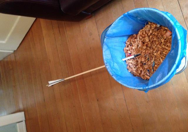

Also das war jetzt bei so 24in Auszug von der Küche ins Wohnzimmer.. ich nehme zwar an, dass die Franzosen bei Crécy und Azincourt mit was Besserem als Ikea-Mülltonnen gepanzert waren, aber die Tonne musste eh mal weg und stand gerade da..
Indoor-Vollauszug habe ich mich nicht getraut....;-)
Ich hoffe, Du warst allein in der WohnungEddie the Archer hat geschrieben:Also das war jetzt bei so 24in Auszug von der Küche ins Wohnzimmer.. ich nehme zwar an, dass die Franzosen bei Crécy und Azincourt mit was Besserem als Ikea-Mülltonnen gepanzert waren, aber die Tonne musste eh mal weg und stand gerade da.. Indoor-Vollauszug habe ich mich nicht getraut....;-)
...na klar alleine, wenn die Dame des Hauses anwesend ist, gibts Mecker bei so Aktionen!
