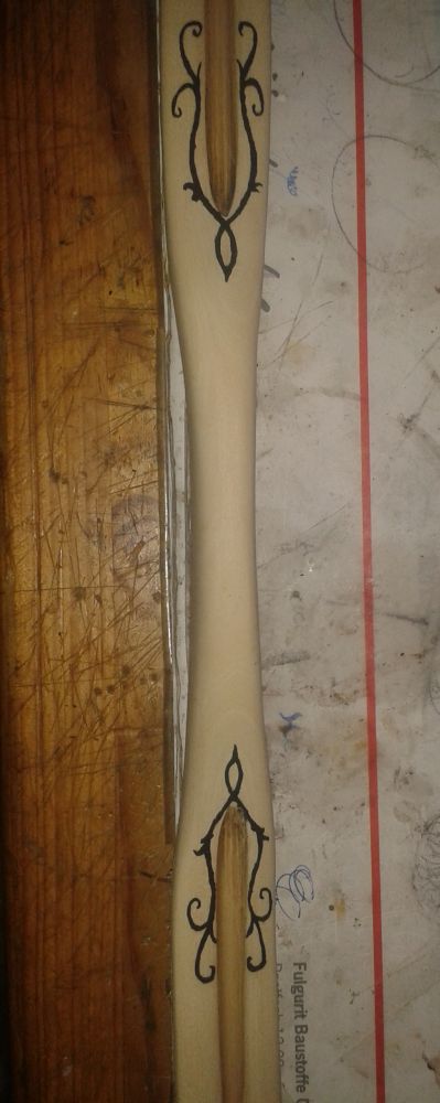

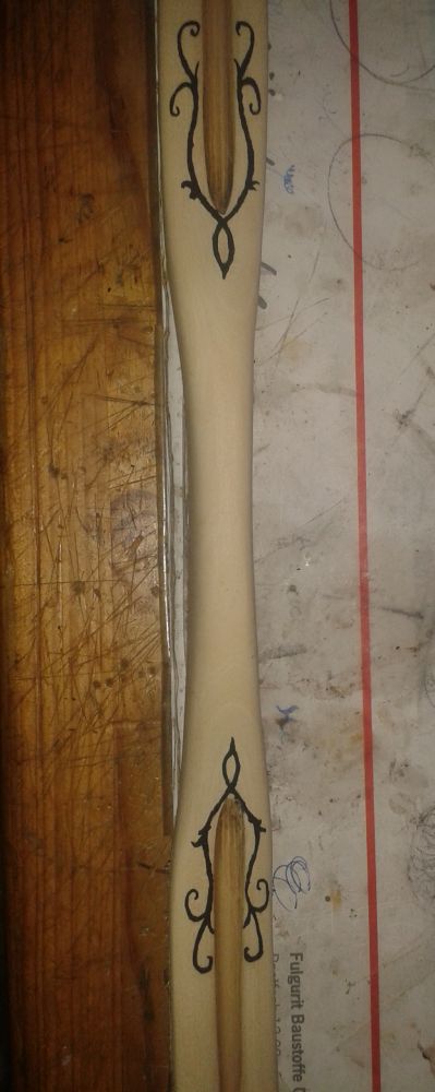

Fast fertig
Erstmal heute mittag den ganzen Bogen geschliffen, dann den Markkanal mit meiner selbstgemachten Walnussbeize braun gebeizt.
Dann mal Acrylfarbe und Pinsel geschwungen und den Bogen verziert. Warum, ist eine etwas längere Geschichte, die heute Abend erzählt werden wird
Sollten acker und Squid entscheiden, dass das schon zu viel Farbe ist, dann sei es so
Aber ich werde deswegen nicht aufs Finish draufmalen
Wie dem auch sei, hier mal Bilder von Griff und Recurves: Nicht perfekt, aber akzeptabel, wie ich finde.
Jetzt kommen zwei Schichten Öl drauf, und dann ein schönes rotes Griffleder (danke an Dirk
Und dann, naja, bin ich fertig
