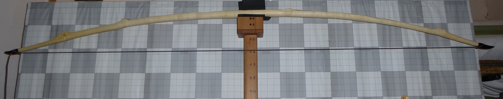

Re: Saplingbow 7, Roby-Nie, Holunder
Ich hab die Stelle die Tage meiner Frau gezeigt und die hat gesagt .....hmmmm, ja, wenn du meinst.
Und Gestern mittag hab ich schon überlegt ob ich Bumbui über Bord werfe und Smiley draus mache.
Das muss also Gedankenübertragung sein ... und wenn's was wird, dann kommt das auch so und Smile hört sich auch nicht so "putzig" an wie Smiley.
Ich hab vorhin endlich geschafft Standhöhe herzustellen, nachdem ich mit 16 Strang B55 diverse Male gescheitert bin .. die wird immer länger. Egal, mit nen Surftampen hab ich jetzt 13cm hinbekommen. Sieht gut aus und ich hab keine Verdrehen mehr drin. In der Regenpause sind die ersten Pfeile geflogen und alles ist noch heile.
Zur Zeit 705g und der Auszug geht bis jetzt quasi linear bis 62#@22".
Was würde der Olli jetzt sagen? Wir brauchen Eier.
Und die brauch ich jetzt, weil ich Muffen hab weiter zu ziehen. Erst mal ne Nacht drüber schlafen.
Ich hab jetzt auch ein Smile im Gesicht...
So, noch ein kleiner Teaser ...
