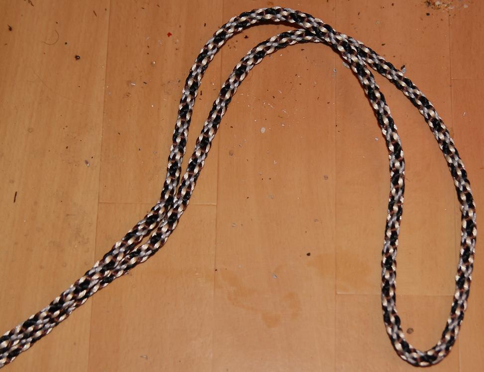

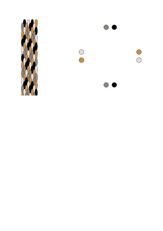

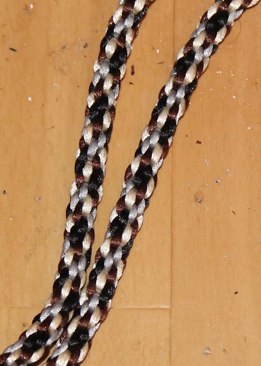

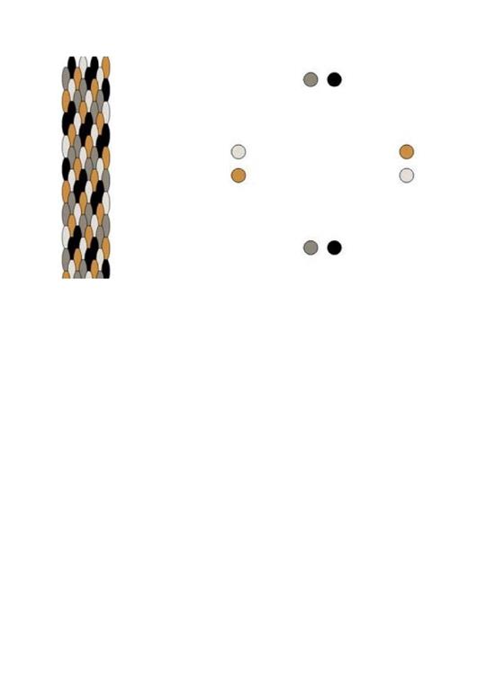

Nun zu der nächsten erforderlichen Kordel . In Abstimmung mit der Fellfarbe und der Korpusfarbe habe ich mich für 4 Farben entschieden : Schwarz, Grau, dunkelbraun, Beige.Es sind 8 Stränge dieser Farben nötig , jeweils 5 m lang und ergibt eine Kordel von ca. 1,25m , geflochten nach Kumihimo Art Yatsu Kongo. Die 2 Trodeln werden aus Perlseide hergestellt.
Offen sind jetzt noch die Metallverschlüsse und die Ledermanschette zum kompletten Zusammenbau.

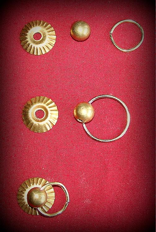

Hallo an alle - so geht es weiter Deckelverschlüsse und Kordelhalterung
Wider besseren Wissen(welches Metall?- nachfolgende Übersicht) nahm ich für die Verschlüsse Messingblech, Messingscheiben und Messingkugeln da ich für Formenbau und Metallgießen weder das Wissen noch die Möglichkeit dazu habe.
An Shokunin - wenn Du mitliest , würde gern deine Meinung dazu erfahren ( Metallbeschläge für Köcher ab dem 11. Jht. )

Hi Maruart,
Ich hab' da auch keine Ahnung oder Quellen was historisch evtl verwendet wurde. Vieles sieht mir sogar aus wie Eisen oder Stahl.
Aber Schwert Monturen sind ja z.B. gut dokumentiert. Man könnte mutmaßen, dass die Metalle und Handwerker die selben waren...
Ich denke, da wird einfach alles Mögliche verbaut worden sein - je nach dem was verfügbar war und was der Schütze bezahlen konnte.
Messing war im Umlauf, ist also wohl schon ok.
Kommt auch etwas darauf an, ob Du eine "antike" Optik suchst. Patiniert sind alle Metalle dunkel - schwarz bis braun. Dann wäre es fast egal was es konkret ist oder historisch war.

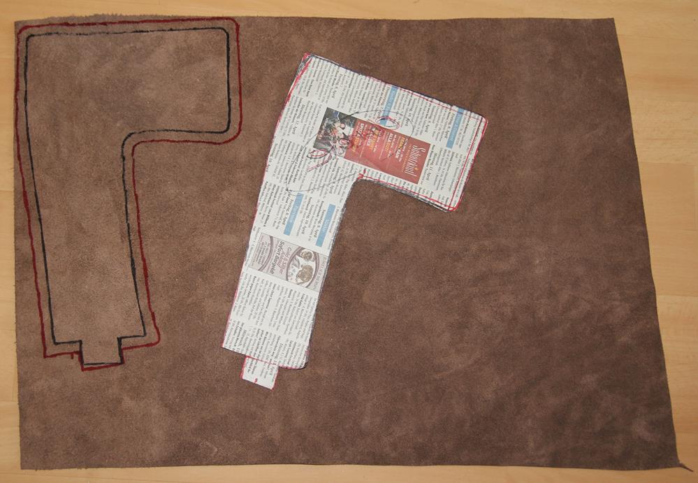

Nach meinem Renovierungs-Marathon eine kleine Erholungsphase eingelegt um dann an der Ledermanschette weitergearbeitet
Das Lederstück sollte die Größe DIN A2 haben . Als erstes mache ich eine Papierschablone der Manschette am Köcher - übetrage dann das ganze auf das Leder, -- zu beachten-- , das Leder um ca.1,5 cm größer ausschneiden weil die Schnittkante umgelegt und vernäht wird , für eine schöne saubere Kante. Zum vernähen Tiersehnen benutzen,mit Bienenwachs behandelt .
maruart
maruart

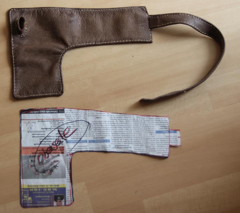

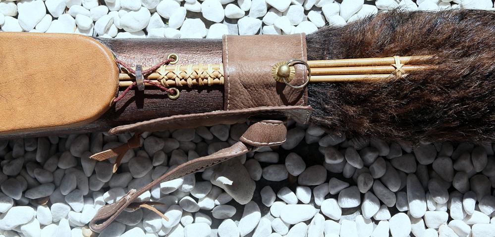

Hallo an alle
habe nun die Manschette fertig mit der Hand genäht, und zur - Anprobe - um den Köcher angelegt.
maruart
maruart

Wow, deine Sorgfalt und Geduld im Detail ist beeindruckend.
Wunderschön.
