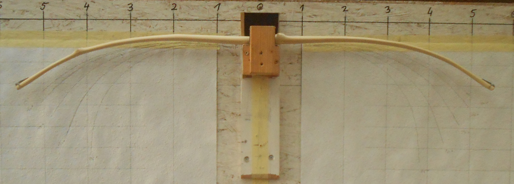

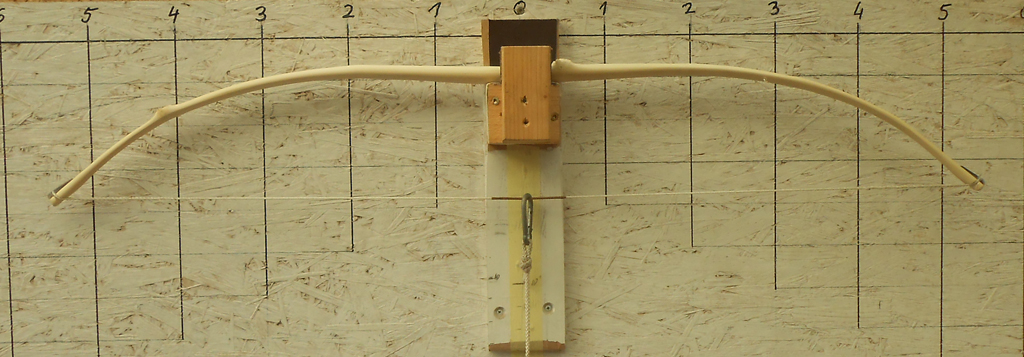

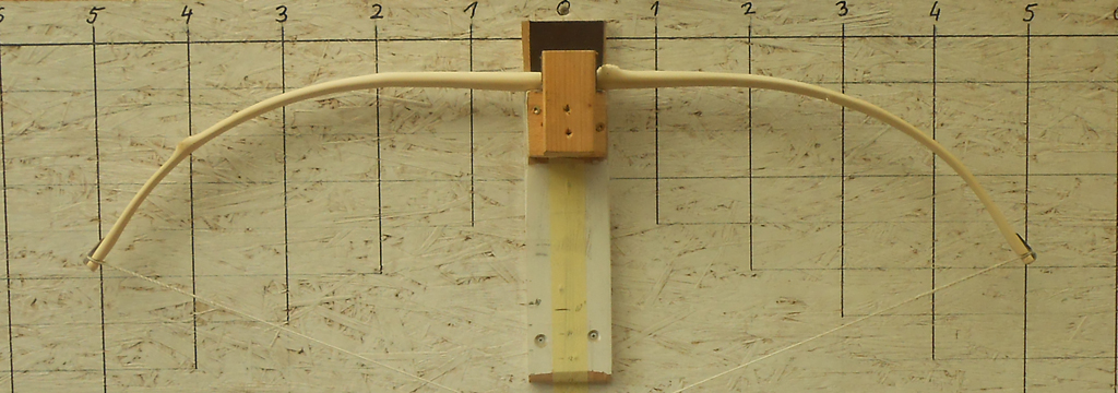

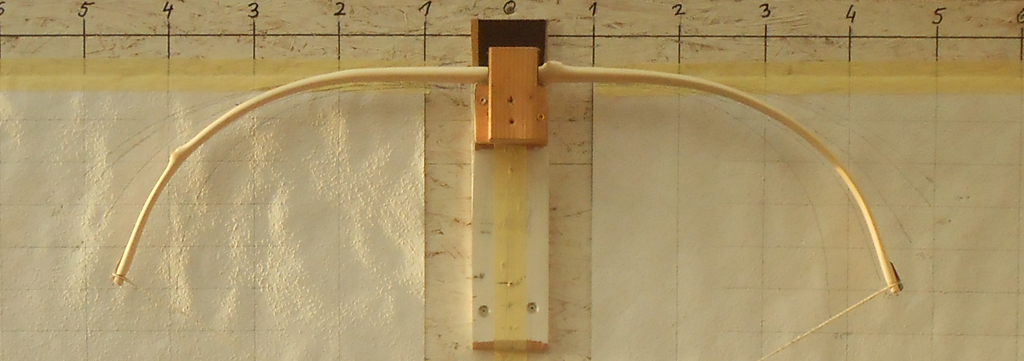

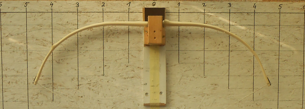

Ich habe heute wieder mal 2 Stündchen am Bogen rumgekratzt und so langsam komme ich auch weiter, obwohl sich die Decurves noch nicht so richtig biegen. Das Zuggewicht liegt derzeit bei 25" knapp über 40#. Man könnte sicherlich schneller arbeiten, aber ich hab immer Angst, dass ich zuviel wegnehme und so dauert es eben ein klein Wenig länger. ::)
Mühsam ernährt sich das Eichhörnchen,oder in der Ruhe liegt die Kraft ;D
Standhöhe jetzt bei ca. 12 cm
Auszug 15"
Auszug 15"
Auszug 20"
Auszug 20"
Auszug 25"
Auszug 25"
Die Standhöhe liegt derzeit bei 12 cm, allerdings ist da von Vorspannung noch nicht soviel zu merken, da muss wohl noch ein bißchen dazu.

Ich würde ja sagen, dass die Decurves viel kürzer und knackiger ins Holz gebogen werden müssen. So hast du insgesamt mehr Biegebereich und kannst mehr Auszug rausholen. Auf deinen ersten Bildern sieht man ja, dass die Recurves zusammen fast 1/3 des Bogens ausmachen und sehr langsam rumkommen. Dann kommt noch ein 1/3 Griff und 1/3 Biegebereich. Ich denke, dass die Recurves auf 10-15cm richtig schnell auf 45° gebogen werden sollten. Denn bei deinem Auszug biegen die im Prinzip jetzt schon garnicht mehr, sondern werden wieder langgezogen.

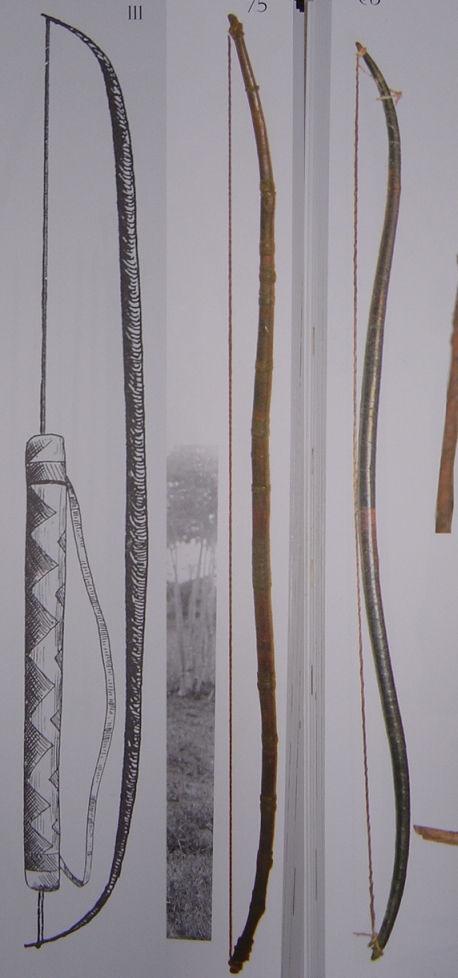

nunja.... Jürgen hält sich an ein Original soweit das mit den Angaben möglich ist und das finde ich toll! auch wenn da dann nicht auf Anhieb die super Leistung bei rüberkommt...
nur zur Ergänzung hier nochmal die ganze Bandbreite der Decurves, ihre Länge und ihre Radien

Ich meine das so, wie auf den unteren Bildern. Der Recurve-Bereich ist dort relativ kurz. Der 2. Bogen oben geht mehr in Jürgens Richtung. Ich will nicht sagen, dass es momentan falsch ist, sondern wie ich es machen würde. (Oje, bin ich jetzt im Zugzwang?)

Das sieht ja wirklich schon sehr gut aus, von den wirkenden Kräften her wird es schwierig werden die Decurves zu weiterer Biegung anzuregen ohne dass sie schon zu früh biegen. Wenn du den Auszug weiter verlängern willst bleibt jetzt nur noch der Griff und die inneren Anteile der Wurfarme, das ist auch mit weniger Risiko behaftet. Du kannst versuchen die Biegung nun mehr in Richtung Griff zu verlagern da ist noch was drin.
Hier die Auswirkung wenn der Griffnahe Bereich nur ein wenig mehr biegt, in der Montage habe ich die Biegung des äußeren Teils des Wurfarmes nicht verändert und man sieht die starke Auswirkung auf den Auszug

Ich werde nachher wohl mal sehen, dass ich beim oberen WA (rechts), im Bereich um dir 3 rum, die Biegung noch ein bisschen besser machen kann. Danach schaue ich mal, was noch so geht. Zuggewicht hat er ja noch genug, da ich kann noch ein bisschen schwächen. Ob ich aber auf 28" Auszug komme, sehe ich im Moment noch nicht. 26 oder 27" sollte es fürs erste aber auch reichen, ist ja immerhin nur ein Test. :)
Danke für die Tipps.
@Firestommd
Nach dann Marc, haut rein, und denk dran 112 cm. ;D
Wenn ich das Bild vom Original jetzt so mit meinem Bögelchen vergleiche, würde ich das Dämpfen der Decurves wieder so machen, aber die Biegung nicht so schnell in Griffnähe bringen, wie ich es gemacht habe. Wahrscheinlich kann man die Decurves dann besser zum Mitbiegen bringen.

so wie ich das im Moment sehe würde ich mich mit 26 " zufrieden geben...das is schon für den kurzen Bogen
ein super Auszugswert..sind ja mehr als die Bogenhälfte. Wär schade wenn er auf die letzen cm schlapp
macht. Ob er 28" auf Dauer verträgt ist auch so ne Sache.

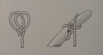

den Knoten den du bei deinem Bogen angewendet hast..hält der auch noch wenn die Sehne fast in Verlängerung
der Bogenenden verläuft ? oder zieht er sich runter ?..hast du mal ne genau Anleitung wie er gebunden wird ?
Gruß...hunter
Beiträge: 8880
Hat gedankt: 1184 Mal
Hat Dank erhalten: 203 Mal
Re: Decurvebogen - Amerikanischer Südwesten
oben

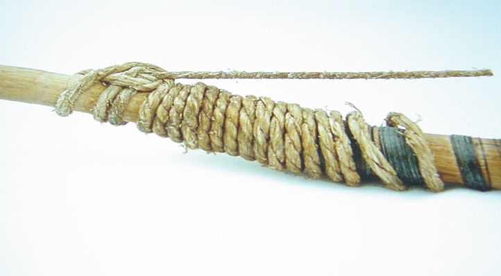

und der Text von Alain Sunyol dazu:
easy to demonstrate but difficult to explain with words:the lower tip with the string tied with a simple knot or an archer's knot ha to rest on the ground. hold the bow in your left hand and th long string in your right. Bend the bow with your left knee. go round the top tip twice with the string,make sure it's tight enough (bracing height correct) Pass the lose string under the tight string , mahe an other turn and atight knot; then wind the spare string around the upper limb.
edit: Text herausgehoben, war zu flau. LG, Jo
unten die afrikanische Doppelschlaufe
ab welchem Winkel und bei welchem Zuggewicht die sich lösen könnten, kann ich nicht sagen, bei mir halten sie gut

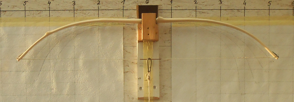

entspannt
entspannt
Standhöhe ca. 14 cm
Standhöhe ca. 14 cm

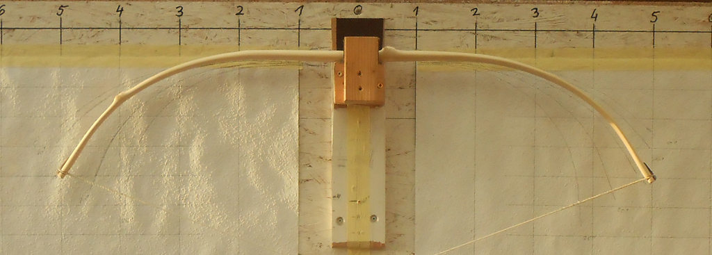

Auszug 15"
Auszug 15"
Auszug 20"
Auszug 20"
Auszug 26"
Auszug 26"

Hallo Jürgen, wenn schon, denn schon, ich würde es riskieren noch ein bisschen weiter zu tillern, so daß er zum Ende des Auszugs griffnah anfängt mitzubiegen. Ich denke 28" könnten da schon noch drin sein.

sieht toll aus!
die Devurves stehen parallel und der Griff biegt nicht mit... für unsere Testreihe "Decurvebogen" ist das genau richtig!
