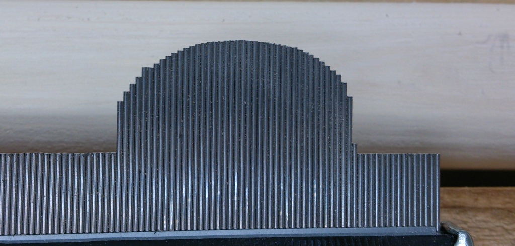

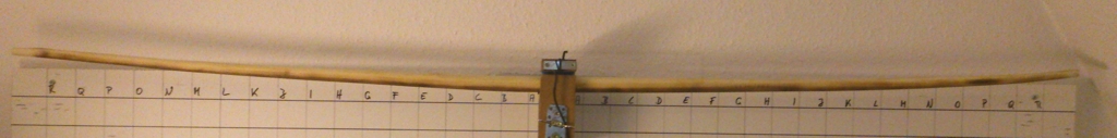

Auch wenns auf dem Bild gut ausschaut...
Ich persönlich breche die Kanten bei solch einem Drehwuchs lieber etwas zu viel als zu wenig.
Der Hasel hält den Zug aus und wenn man die Kante von der aus die Fasern zur anderen Kante laufen verteilt sich die Zugspannung besser und das Risikio das des ganze knackst wird verringert :)
Passt weitermachen O0
Beiträge: 6390
Hat gedankt: 174 Mal
Hat Dank erhalten: 275 Mal
Re: Saplingbow 8, Neumi
Hasel
Ähm, ich weiß jetzt nicht so genau, was Du meinst? Da sind keinerlei Kanten, sondern schöne Rundungen mit locker 8-10 mm Durchmesser.
Fertig gebogen - sieht gut aus.
Passt ganz gut.
Passt ganz gut.
Beiträge: 3951
Hat Dank erhalten: 16 Mal
Die Kanten am Bogenrücken meinte ich. Dachte zwar auf den Bildern bereits eine ordentliche "Brechung" der Kanten zu sehen wollte aber nur noch meinen Senf dazugeben :P
Also einfach ignorieren und weitermachen ;)

Rückenrundung exemplarisch

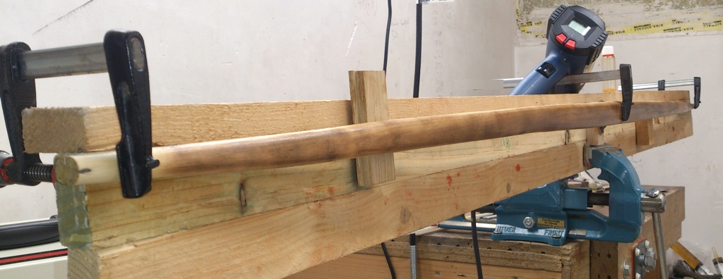

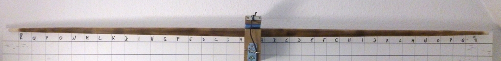

So Heute hab ich weiter getillert und nach einem einigermassen akzeptablen Tiller konnte ich den Hasel-Toast fabrizieren:
Tiller vor der Röstung (Foto iss nachbearbeitet)
Ein Haseltoast - vor, während und nach der Röstung geölt
Und die Seitenansicht vom Hasel-Toast

Servus,
möchte ich auch mal probieren - wie lange hast du an einer Stelle erhitzt und mit welchem Abstand zum Bauch?
Gruss Thomas
Beiträge: 6390
Hallo Schnabelkanne, wie lange ich an einer Stelle erhitze, kann ich Dir beim besten Willen nicht sagen. Das mach ich nach Optik. Ich stell die Hlp auf 420° C ein und röste so ca. 7 cm lange Bereiche, aber eben fliessend - ein Spiel mit der Hlp ;D Also nicht auf einer Stelle stehen bleiben, sondern schön in Bewegung bleiben und dabei auch immer wieder den Bereich nebendran vorwärmen. Abstand hab ich möglichst konstant ca. 1-2 cm.
Edit: Ausserdem hab ich beim ersten rösten mal mit nem Thermometer gecheckt, dass ich deutlich unter 200° C bleibe und mittlerweile gehts auch ohne Thermometer :)

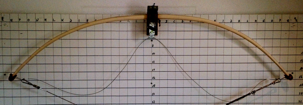

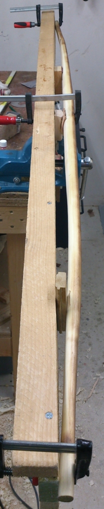

Guten Abend, vorhin habe ich nach nochmaligem Tillern ein weiteres und so wie es aussieht letztes Mal geröstet und gerade gebogen. Jetzt darf das Holz bis Morgen warten und dann wird aufgespannt und gefreut - oder auch nicht ;)
Auf jeden Fall werden Morgen die Nocken gemacht und geklebt und dann eine regenlose Phase abgepasst - wenns denn eine gibt - und geschossen. Schau mer mal.
Seitenansicht
Seitenansicht
Bauchansicht
Bauchansicht
Hartriegel Der trocknet und trocknet und verliert immer noch Wasser. Ich glaube, dass der nicht rechtzeitig fertig wird. Da wird aber nix überstürzt - wäre schade um das Holz. Wenns nämlich so gut iss, wies schwer iss, dann wird das ein kräftiges Teilchen.

Servus,
hast du den Hasel beim Toasten reflex gespannt?
Bin schon gespannt wie der Hasel wird, hat ja eine schöne braune Farbe am Bauch bekommen.
Gruss Thomas
Beiträge: 6390
Moin Schnabelkanne, ja, den Hasel hab ich reflex aufgepannt (ca. 5-6 cm). Das wir aber komplett verschwinden und etwas Set wirds auch noch geben. Der Bauch scheint aber keine Probleme zu machen - bis jetzt sind keine Stauchbrüche zu sehen. Ich hoffe, dass ich noch auf ca. 60#@30" kommen werde. ein bissl schwach auf der Brust, aber so iss das halt und zum üben gar nicht schlecht.

ich finde 60 lbs für Hasel ein super Ergebnis. Sieht gut aus, Gruß Mühle

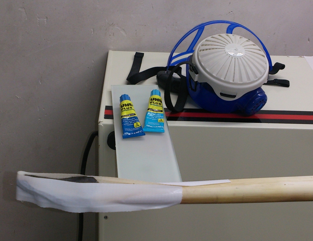

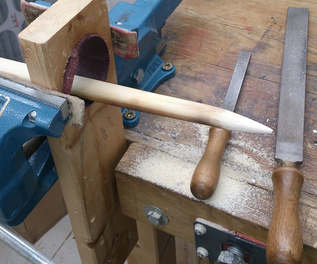

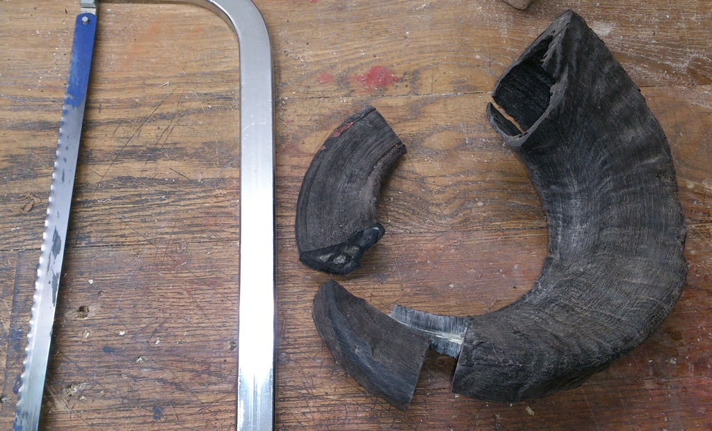

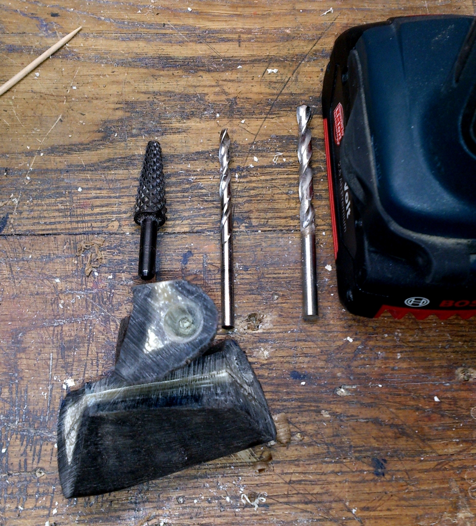

So hier gehts weiter: Die Nocken sind grob ausgearbeitet und geklebt. Morgen kommen die Kerben rein und die Sehne drauf, die ich leider noch herstellen muss (das mach ich nämlich nicht so besonders gern ::) ). Dann schau mer mal was die Zuggewichtswaage sagt und wie das Ding Pfeile wirft.
Das Schaf-Widder Horn (aus der Region) zerteilt
Die Löcher rein gebohrt
Die WA-Enden angespitzt - deswegen auch die Schnüffeltüte im nächsten Bild - kein geraspel ohne Atemschutz
Nockrohlinge aufgepappt und fixiert
