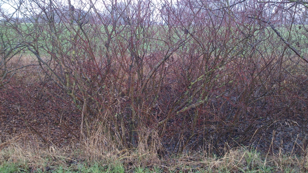

Das Habitat
Das Habitat

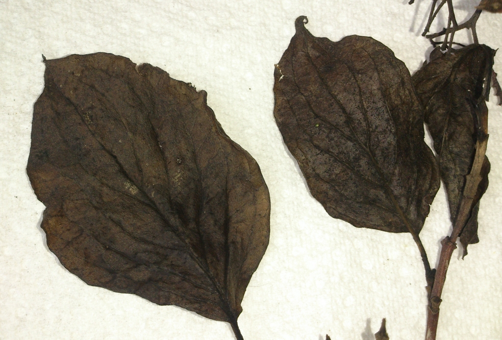

Alte Blätter
Alte Blätter

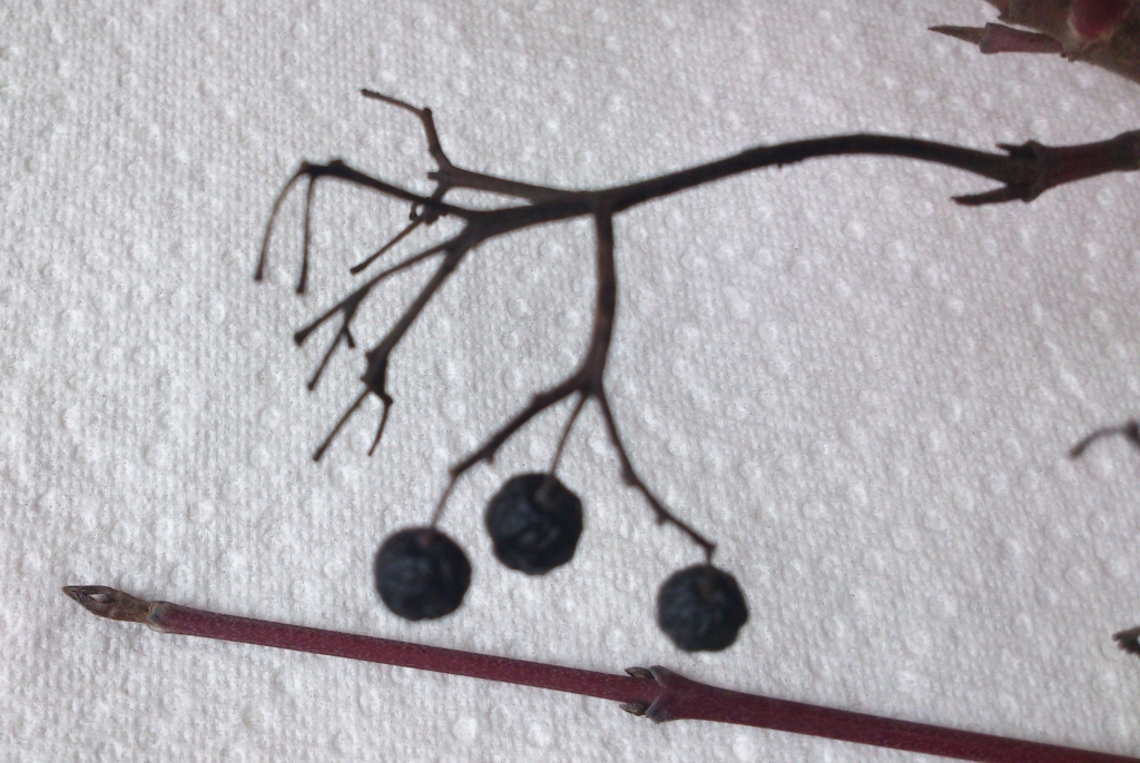

Alte Früchte und Knospen

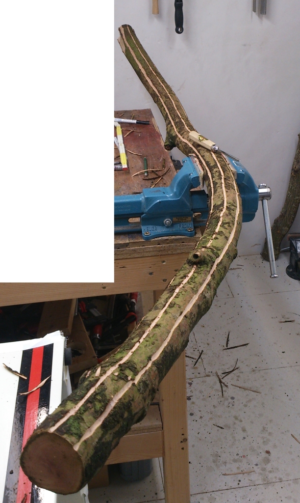

Das grobe Layout aufm Rücken

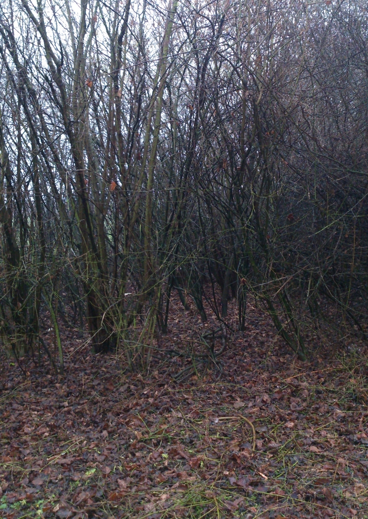

Holz 2: Gemeine Hasel / Corylus avellana - Den dicken Prügel hab ich sozusagen als Backup geholt - von dem Platz wußte ich, dass da einiges an dicker Hasel steht. Den exakten Strauch konnt ich wegen üblem Dickicht nicht fotografieren.
Das Habitat
Das Habitat
etwas Reflex und ziemlich gerade, könnte was kräftiges draus werden

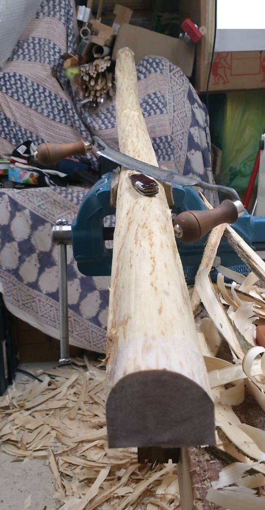

Dann habe ich mal den Hasel reduziert
Die dicke Seite des Hasel-Prügels
So sieht der Hasel jetzt aus

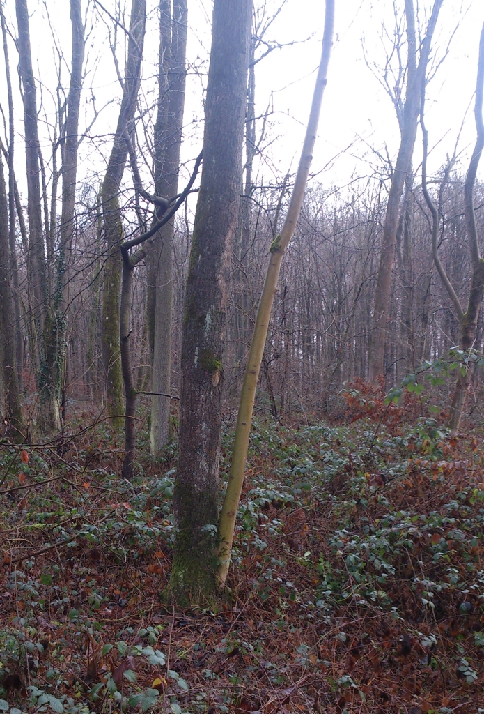

Weiter gehts - Holz 3: Gemeine Esche / Fraxinus excelsior
Das Habitat. Der Seitentrieb isses
Der Stave - schön gerade

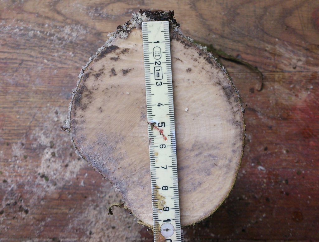

Durchmesser am dicken Ende

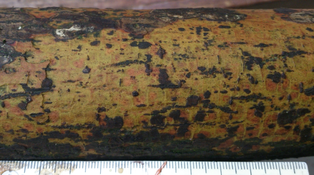

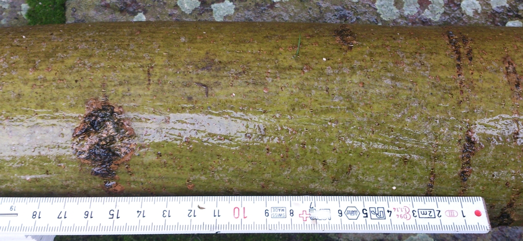

Die Rinde
Die Rinde

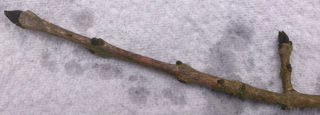

Die Knospen
Die Knospen

Gut, dass der Seitentrieb die 10 cm Durchm. hat, denn die letzten ca. 9 Jahre gings dem wohl nicht mehr besonders gut und die superdünnen Ringe müssen auf jeden Fall weg. Es ist auch so, dass der Seitenast wohl schon angefangen hatte Oben abzusterben - ich hab fast keine Knospen finden können und fast alle Triebenden waren verdorrt. Schau mer mal was wird. Jetzt muss ich aber erst mal schauen, wie ich den Bogen da rein lege, dass er möglichst gerade ist.
