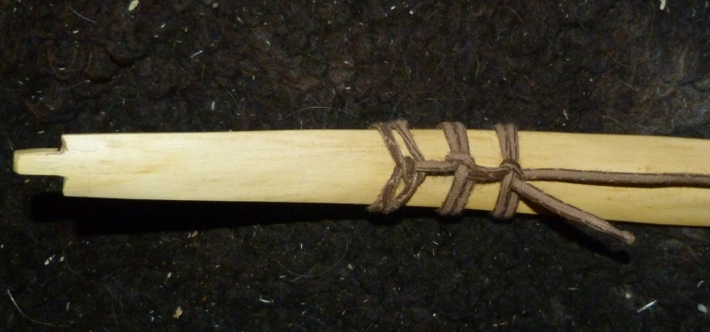

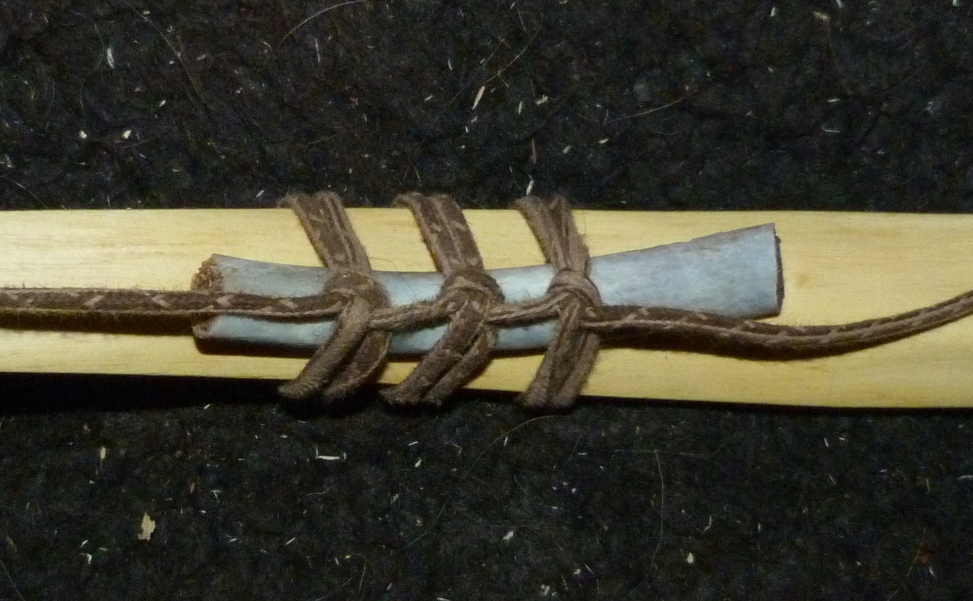

Hallo Benzi. Wende Dich doch wegen der Knoten mal an Stefan Bartels. Der hat vor zig Jahren mal einen Bogen von mIr mit Kabelbacking aus Dacron versehen.

Hallo Benzi. Ja der Bogen schiesst noch. Zuggewichtszuwachs ca. 4 lbs, ist aber nur eine selbst verbrochene Eschengurke. Wenn du möchtest, kann ich dir den Bogen auch zur Ansicht vorbeibringen, ich komm bestimmt in der nächsten Zeit in Deine Richtung. Muß demnächst eh beruflich zu Varta.

Vllt könntest Du zuerst ein paar Bilder machen und hier einstellen?

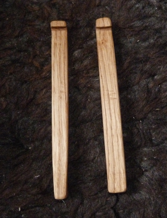

ich hab heute die Kabelhebel zum Anziehen des Kabels aus Eiche, nach den Maßen von Hilary Greenland, gefertigt
und übe weiter an den Knoten jetzt am Hollerbogen...
liebe Grüße benzi
