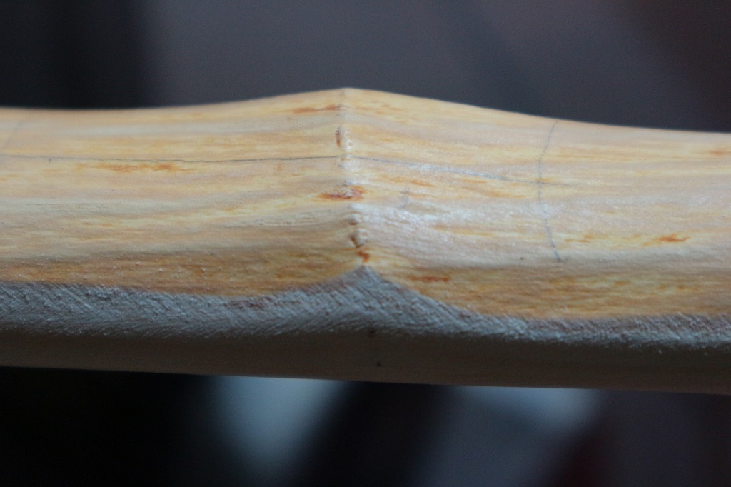

Heute den Weißdorn vom Dachboden geholt und auf Bogenmaße gebracht.
Den Bodentiller auf Standhöhe hat er überlebt... weiter bin ich heute nicht gekommen, will erst nochmal im warmen Wohnzimmer schauen, ob er noch groß Gewicht verlieren will.
Jedoch sind so ein bis drölf Stellen an dem Stave, die mich sehr zuversichtlich stimmen,
dass er mir um die Ohren fliegen wird.
Die Frage ist nur wann und wie...

Ich drück mal die Daumen das er dir nicht um die Ohren fliegt. Hmm die Stelle am Bauch sieht nicht wirklich vertrauenswürdig aus. Wo liegt die Stelle denn genau?
Re: Saplingbow 9 Grombard, Weißdorn - Elb , Holler - Elb/Möl
Die Stelle ist ziemlich genau mittig im oberen WA.
Auf dem Bauchbild der dunkle Fleck bei der Zwinge.

Hi, Grombard,
so wellig, wie die Jahresringe unter dem Knoten (da wo der Gammelfleck ist) sind , seh ich durchaus noch (geringe) Chancen.
Wahrscheinlich biegt er dort eh nicht, so das weiter unten liegende Jahresringe die Kräfte evtl noch tragen können.
Falls nicht.... schätze ich, wird er dorten einfach seeeehr weich... sowas hatte ich mal an nem Hartriegel,verborgen unter gut aussehendem Holz, den Tiller hat er gut überstanden, nach dem dritten schuss fiel die Zugkraft ins Bodenlose, komplett unspektakulär.... bin mal gespannt, wie deiner sich verabschiedet oder vielleicht auch nicht....
