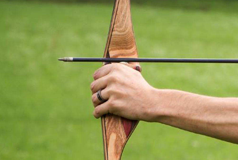

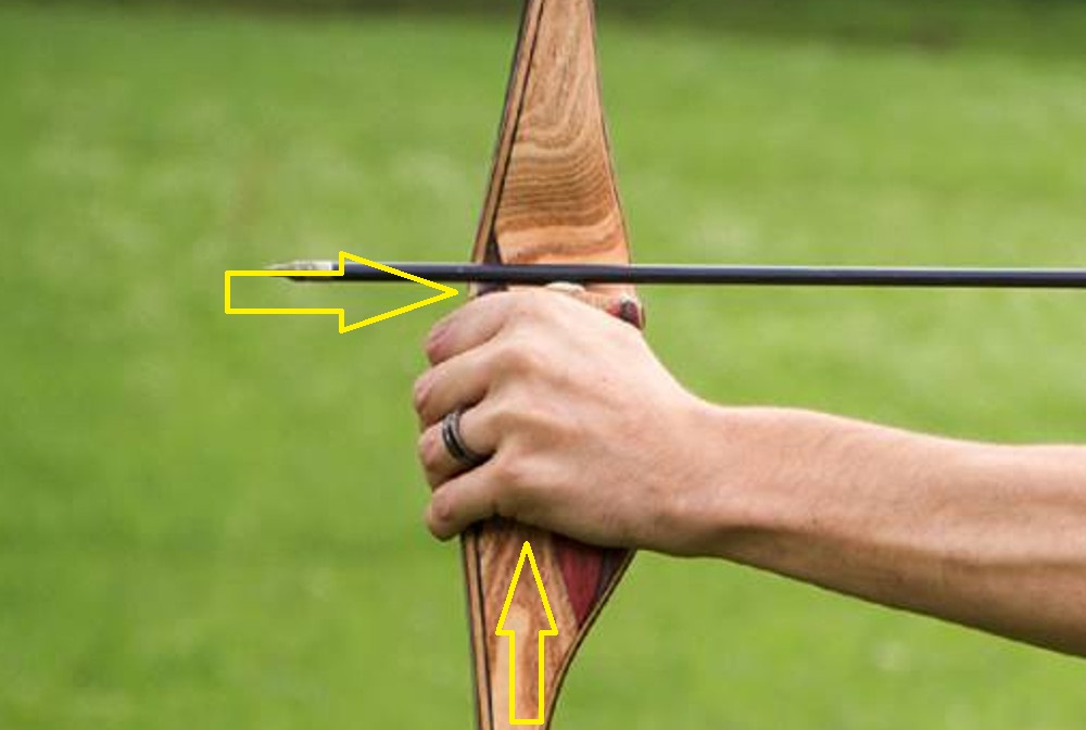

hey blacky, mit dem ersten bild haste dich selbst widerlegt!
ich sehe den handrücken, die untere handkante und die ober handkante......oh, wo ist die denn?
die müßte doch zu sehen sein, wenn der bogen nicht verkantet ist!
das bild zeigt eindeutig eine schräglage des bogens.
und das der pfeil im ganzen durchmesser zu sehen ist liegt an der pfeilauflage.
wenn du ins schussfenster sehen könntest, dann würde die pfeilauflage mehr in der tiefe zu sehen sein.

Nö musse nicht, Alex schneidet alle Griffstücke so, dass seine Hand leicht schräg liegt. ::)

Ich seh' den Bogen auch immer schon als gekippt - sieht man am Arm, an der Hand und auch am Bogen. Man sieht nebenher auch Backing und Facing - nur muss man wissen, dass man sie sieht. Der untere WA hat bauchseitig eine starke dunkle Kontur. Das ist das dunkle Backing - und das ebenso dunkle Facing sieht man hier eben nicht.
Und auch wenn man meint, der Bogen hat nicht die absolute Idealgeometrie... ist das immer noch ein sauberer Bogen.
Auch wenn man Perspektive ausser Acht lässt ist der Fehler doch minimal und der Bogen ist nebenbei glasbelegt.
Ich sehe das als völlig unkritisch was die Gebrauchstauglichkeit angeht - nicht nur weil ich Perspektive mit einbeziehe, sondern auch weil Alex nicht auf der Brennsuppe daher geschwommen ist. Der merkt doch auch wenn der Bogen klappert und scheppert. Man muss ihm hier doch wirklich nicht unterstellen er präsentiert so etwas.

Abschließend sei mir hier nun auch noch eine Bemerkung dazu gestattet.
Es liegt nun doch wohl auf der Hand, daß der Bogen schief zusammengeleimt wurde, auch wenn sich das im Schußverhalten womöglich nicht sehr gravierend bemerkbar machen würde, trotzdem muß bei solchen Bogen in der überwiegenden Mehrheit der Fälle auf irgend eine Art und Weise nachjustiert werden, wie man an dem für so eine Art Langbogen eher ungewöhnlich hohem Nockpunkt sieht. Nun, daß der Tiller nicht ganz so astrein ist, gibt der Erbauer ja nun selbst zu.
Alle anderen Erklärungsversuche gingen aber nachweislich ins Leere, da hilft es auch nicht, wenn sich hier scheinbar der Freundeskreis des Erbauers nach und nach zusammenrottet und allen Kritikern an dem Produkt, trotz nachgewiesener Berechtigung letzerer, Spekulation vorwirft indem der Sachverhalt schlicht und einfach invertiert wird. Der Bogen wird auf dem Photo, wie Blacksmith schon ganz richtig bemerkt, zu 99,99% im rechten Winkel zur Vertikalachse gehalten - und selbst evtl. minimale Abweichungen davon würden nicht den real vorhandenen Versatz des OWA und der Nocks erzeugen.*
Doch statt hier jetzt Einsicht zu zeigen, wird dann auch noch der Versuch gestartet, mit angeblich vergleichbaren Aufnahmen anderer Bögen, die im Gegensatz zu Fichtes Bogen auffällig schief gehalten und abgelichtet werden, die eigene These einer simplen opt. Täuschung zu untermauern - solche offensichtlich billigen Ausfallschritte sind es, die letztlich nicht nur dem Erbauer des Bogens zu schaden in der Lage sind um den es hier geht, sondern es wirft u.U. ein merkwürdiges Licht auf alle beteiligten Bogner die in dieselbe Kerbe hauen - und im ungünstigsten Fall sogar noch auf das Forum bzw. die community selbst, wenn sich herausstellt, daß hier konstruktive Kritik nicht mehr erwünscht ist und stattdessen lieber starrsinnig und lernresistent mit z.T. abenteuerlichsten Ausflüchten auf eigenen Fehlern beharrt wird.
* Hier zum Vergleich die Aufnahme von @SchmidBogens BdM Kandidat, der hier eindeutig nicht im re. Winkel gehalten wird und bei dem man dies auch gut am deutlich sichtbaren facing sieht (Ellipse am Druckpunkt abgenommen):
Wie man sieht, spielt eine Neigung auf der Achse nicht die geringste Rolle für die Symmetrie des Bogens. Somit gebe ich den Vorwurf der Spekulation dann auch gern zurück... und von daher ist jedweder Erklärungsversuch über eine optische Täuschung obsolet.
Ich hatte darüber hinaus aber auch nie behauptet, der Bogen würde nicht zufriedenstellend schießen, wobei der Grad dieser Zufriedenheit wohl auch von Schütze zu Schütze mehr oder weniger stark variieren wird. So werden sich manche durchaus damit zufrieden geben, wenn das Ziel auf kurze Distanzen getroffen wird, während andere weitaus höhere Ansprüche an ihr Equipment stellen mögen.
Aber - rein technisch betrachtet ist die Bogengeometrie hier vergleichbar mit einer unsauber eingestellten oder beschädigten Spurstange eines Pkw, der, sobald man das Lenkrad losließe, eindeutig zur Seite zieht. Jetzt kann man natürlich einfach gegenlenken [so wie bei dem Bogen vergleichbar der Pfeil auffällig hoch genockt werden muß] - mit dem Effekt, daß der Wagen dann wieder geradeaus fährt, in wie weit das aber für den Fahrer zufriedenstellend sein mag, soll jeder für sich selbst beurteilen.
In der Praxis bergen solche Fertigungstoleranzen, ähnlich wie etwa bei fehlerhafter Technik, meist typische Ursachen für uneinheitliche Trefferlagen. Auf der anderen Seite kann jedoch ein Schütze, der gelernt hat mit seiner Ausrüstung umzugehen, so manchen Fertigungsfehler durch seine Geschicklichkeit wieder ausbügeln wenn dieser nicht zu grob ausfällt.
Ich denke genau so hat es auch Blacksmith gemeint, als er Fichte auf die Bogengeometrie aufmerksam machen wollte - ich für meinen Teil habe darin auch eher einen gutgemeinten Hinweis gesehen als einen Vorwurf oder gar eine schlechte Absicht.

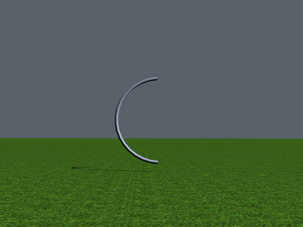

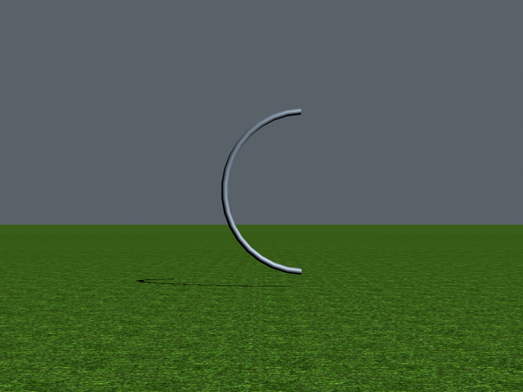

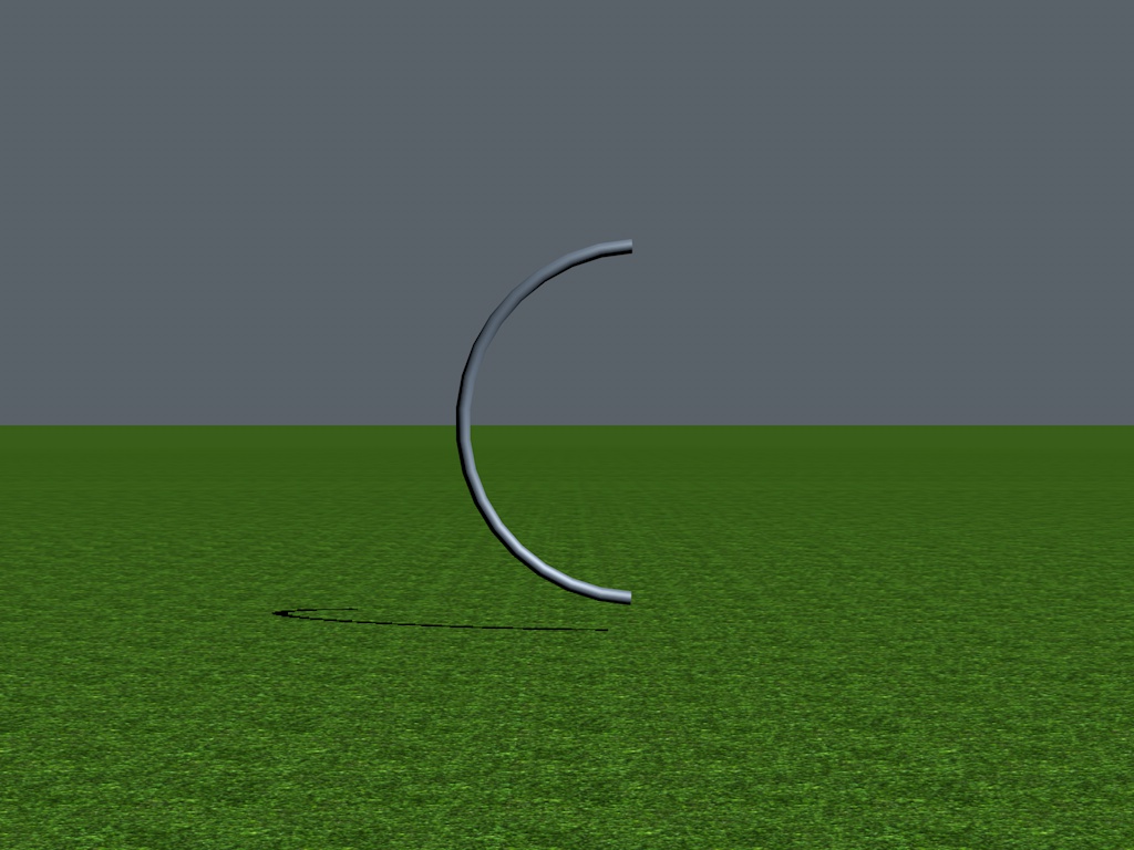

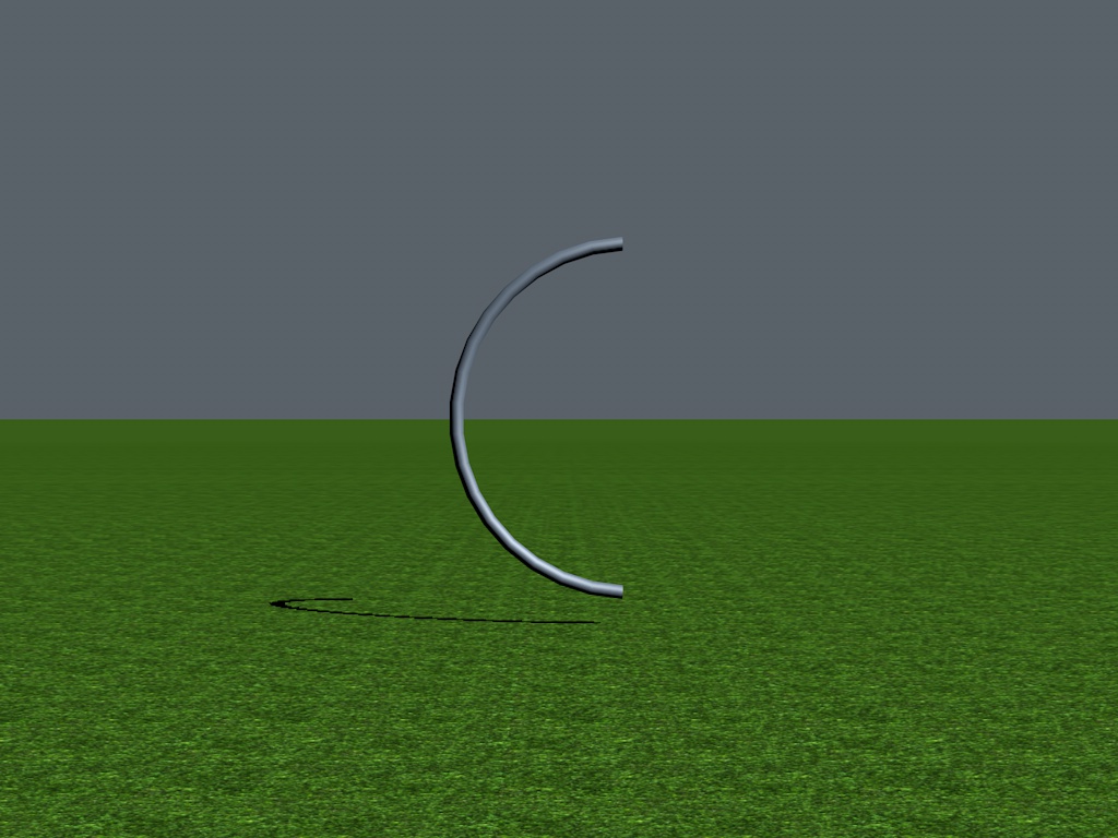

Weil mich das Thema aber auch beschäftigt habe ich mal am Rechner ein paar Bilder gemacht. Dank meiner Software kann ich ja fast jedes Szenario nachbauen.
Hier also mal "theoretische" Bilder und wie sie aufgenommen wurden:
Kamera genau vor "Bogenmitte" Bogen weder seitlich noch schräg gekippt, Boden gerade

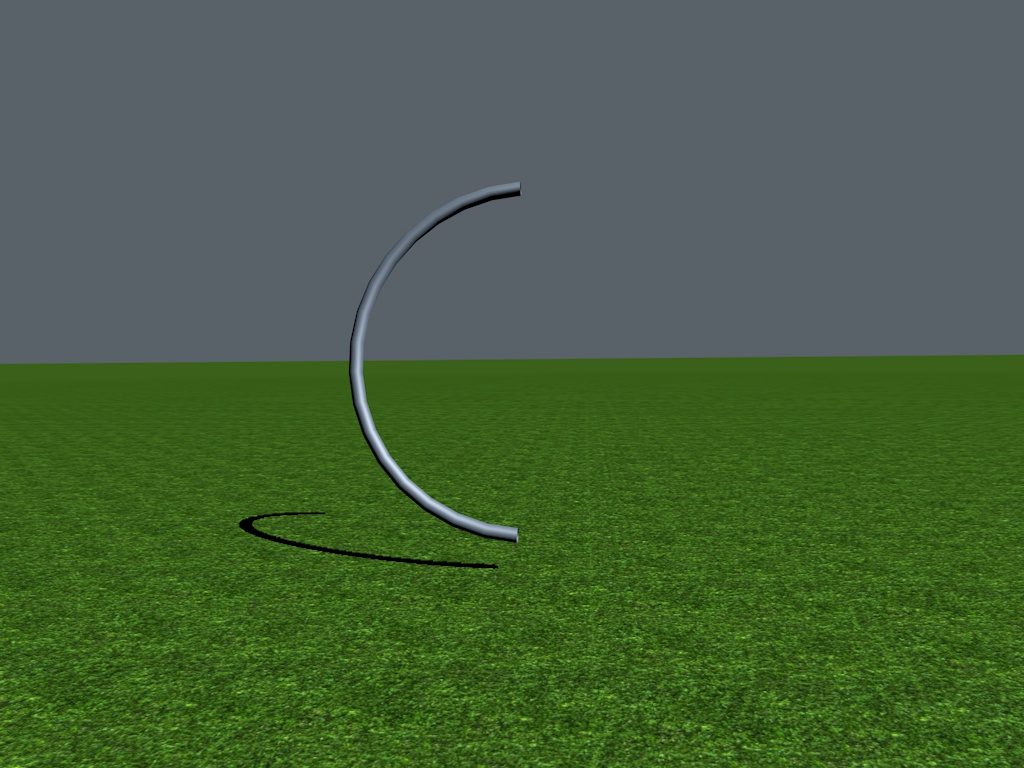

Bogen um 5 Grad Richtung Hintergrund gekippt

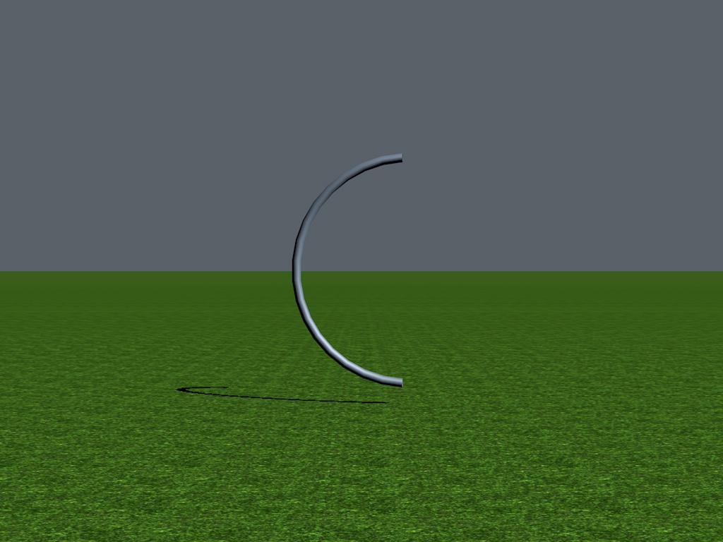

Bogen um 5 Grad seitlich gekippt
Kamera 20 cm unterhalb Bogenmitte ansonsten Bogen absolut gerade
Untergrund 5 Grad gekippt, Kamera proportional zur Bogenmitte, Bogen um 5 Grad in X und Z gekippt
Kamera um 1 Meter seitlich versetzt, proportional Bogenhöhe, Bogen um 5 Grad gekippt
Die Bilder wurden mit einer theoretischen Brennweite von 50mm gemacht. Bei anderen Brennweiten kann das ganze anders aussehen.

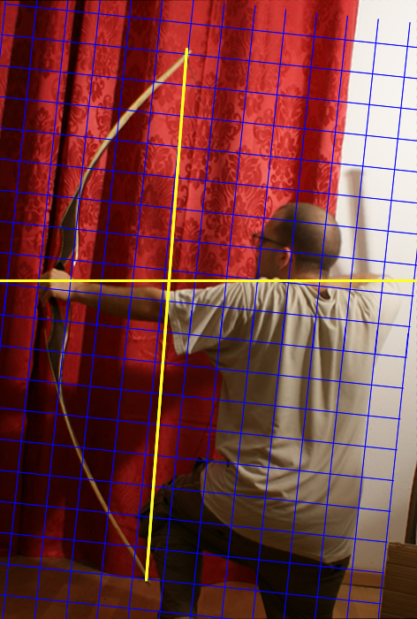

Blacky hat ja ursprünglich behauptet, dass der Riser verschoben ist und die Wurfarme unterschiedlich biegen würden. und somit ist die ganze Diskussion um die Bilder und den Bogen erst losgegangen.
Ich nenne sowas Meinungen reformieren wollen auf Biegen und Brechen mit Bildern die nur eines aussagen: Dass der Bogen gekippt ist und somit das Bild verzerrt.

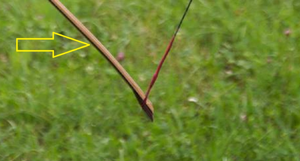

Hier sieht man deutlich unter die hohle Hand.<br />Auch kann ich nicht die ganze Pfeilauflage einsehen.

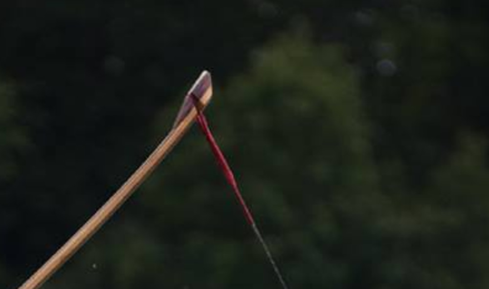

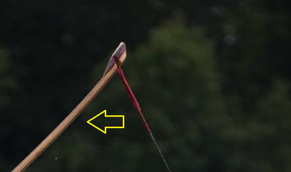

Hier beim oberen Wurfarm sieht man deutlich den Bogenbauch, den man normal nicht sehen sollte, nach Blackys Feststellung.
Hier sehe ich ganz klar den Bogenrücken.
