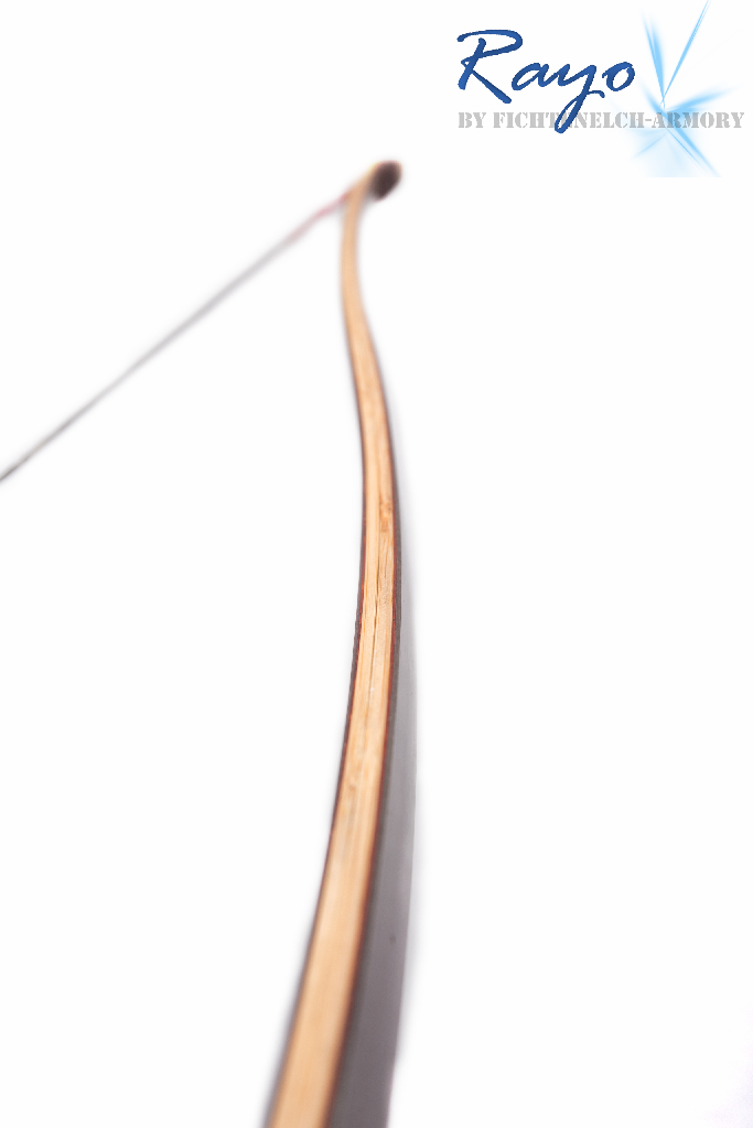

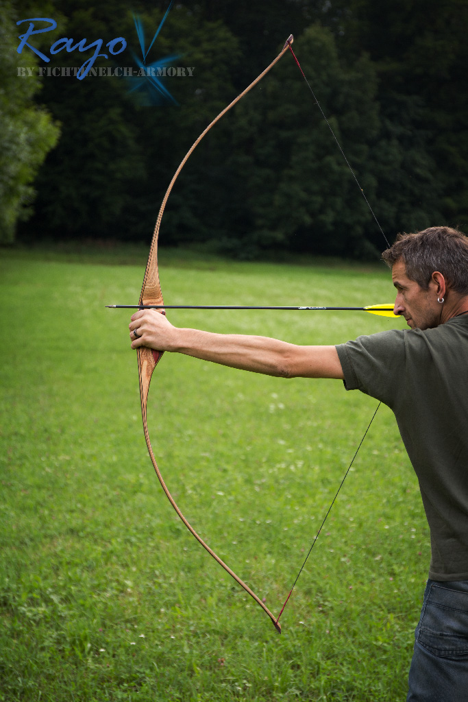

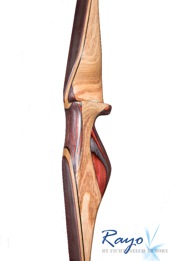

Vom reinen Design her ist der Bogen "nix besonderes"...es ist eben ein klassischer Deflex/reflex Langbogen mit entsprechender Charakteristik! Kein Raketenwerfer....aber sauber und kompfortabel zu schießen (das musste er auch gleich beim Turnier in Camburg beweisen).

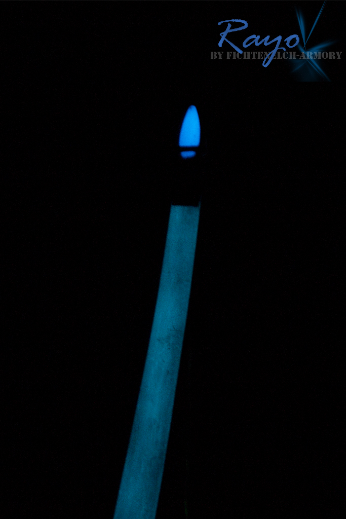

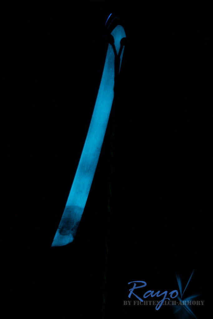

ABER nachts zeigt er dann sein anderes Gesicht
Ich habe in den Kleber phoshorisierende Pigmente mit eingemischt und so strahlt das tagsüber sichtbare Padouk-furnier nachts im fetten Blau, die Tips fangen an zu leuchten, die Pfeilauflage strahlt und am Bogenbauch gibts auch noch ein Paar "Highlights".

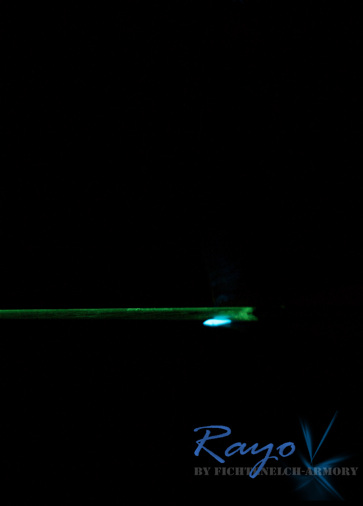

Die Sehne wollte ich eigentlich Grün leuchten lassen...aber das sieht man wirklich nur in sehr dunkler umgebung und nach langer "aufladezeit" Dafür hab ich aber noch nen Leuchtepfeil gebastelt.

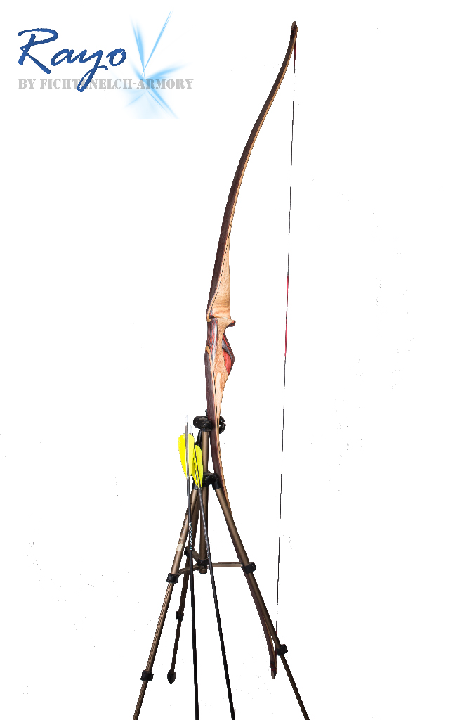

Hier mal die puren Fakten des Bogens:
Zuggewicht: 37,5@28 40@30
Sehnenlänge: 64,5 Zoll
Bogenlänge: 67 Zoll
Standhöhe: 7 Zoll
Gewicht: 725 Gramm
Wurfarme aus: Bambus, Padoukfurnier, Klarglas
Riser aus: Robinie mit Actionwood
Tips: Actionwood mit Kunststoff
Pfeilauflage: Kunststoff
Sehne: 12 Strang Endlos Lippmann LPS
