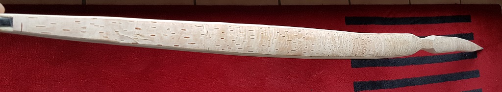

Saplingbow 10, Neumi, Hartriegel + Birke
Zoffti
Beiträge: 926
Re: Saplingbow 10, Neumi, Hartriegel + Birke
Beitrag von Zoffti »
Hallo Neumi
sehr schönes Bögelchen!!!
Aber:
Könntste die Waage für mich noch ein bisschen ranzoomen? Selbst mit Brille seh ich das irgendwie nicht....
Beitrag von Grombard »
Ist etwas unscharf.
Wenn es aber das ist, was ich da sehe, dann: MEINE FRESSE!!!! :o
Beitrag von TorstenT »
62,4# - solide! ;) Edit: oder sogar 82,4?! :o
Kann mich auch täuschen, aber sind beide WA im mittleren Drittel nicht noch etwas steif?
Die Nocken werden bestimmt cool! Bei meinem last survivor sind fast die gleichen in Arbeit...
Bin gespannt auf die Präsi! :)
Beitrag von Roby-Nie »
Neumi hat geschrieben:Gerade eben war ich mal ein paar Pfeile schießen und hab gleich gemerkt, dass ich schon längere Zeit nicht mehr schiessen war ::) ::) Neumi
Wenn ich das hier lese, dann wohl eher 82,4lb. ;)
Oder er hat nicht getroffen... ;D
Beiträge: 6830
Hat gedankt: 285 Mal
Hat Dank erhalten: 414 Mal
TorstenT hat geschrieben:...aber sind beide WA im mittleren Drittel nicht noch etwas steif?...
Ich sag mal ja/nein. Zum einen habe ich geschrieben Tiller vor den letzten Nacharbeiten ;)
Zum anderen ist es so, dass tatsächlich rechts im Bereich M-N, links bei E-F und im Bereich I etwas steife Stellen sind, die ich jetzt aber schon nachgearbeitet habe, zum anderen sind das leicht reflexe Wellen. Und bei solchen Wellen schau ich einfach, dass das Holz nicht zu dünn wird und lass diese Bereiche lieber etwas steifer. Ist mir sympathischer, als zu schwaches Holz.
Beitrag von killerkarpfen »
Mach doch bitte noch eine Detailaufnahme der Zugwaage. Möcht ich auch gern wissen.
Abstimmen werde ich vermutlich nicht. Es wird zu wenig Stimmen geben.
Eppur si muove
Beiträge: 6830
Die zeigt 82,4#
Jo! :D
Und das bei 30“... ...bei 32“ hätte er dann bestimmt über 85# - tadaaa: Warbow! ;D
Ich weiß, ich weiß... ...falscher Querschnitt...

BIRKE
Ein kleiner Zwischenstand im Aufhübschprozess. Gestern habe ich eine max. 2-lagige Birkenrinde aufgeklebt (sozusagen eine Eigenhauttransplantation :D ). Geklebt hab ich mit wasserfestem Holzleim (die Rinde hab ich vorher nicht eingeweicht), allerdings hab ich zuviel Holzleim genommen , so dass es leider ein paar Wellen gab. Naja :-\
