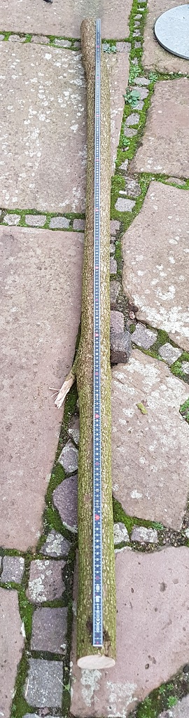

Tach, dann will ich auch mal anfangen. Ich habe heute ganz überraschend 2 Bäumchens gefunden (tatsächlich erst heute gesucht).

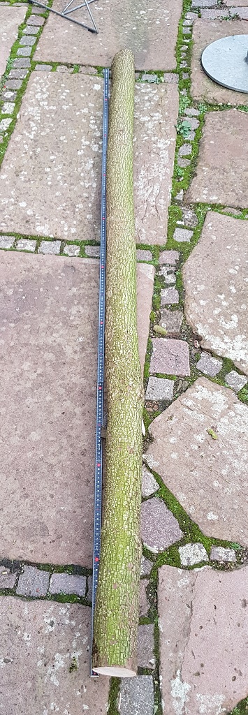

1x Hartriegel

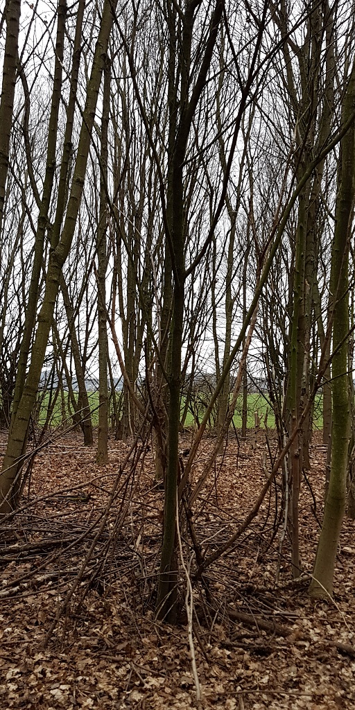

Hartriegel Habitat (der Stengel in der Mitte isses)
Die dicke Stammseite und ein geschenkter Pilz im Holz, vermute ich mal

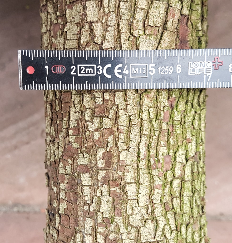

Hartriegel Rinde
Hartriegel Rinde

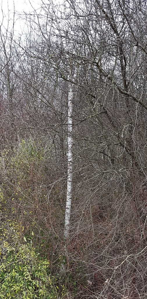

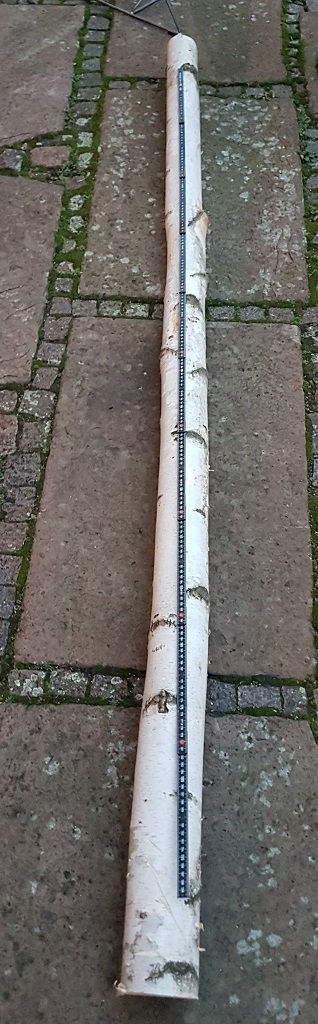

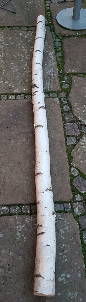

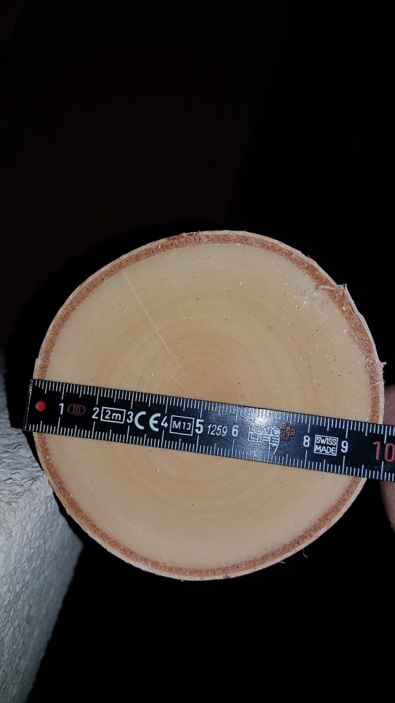

1x Birke (ich gehe von Betula pendula aus)
Birke Habitat
Birke Habitat

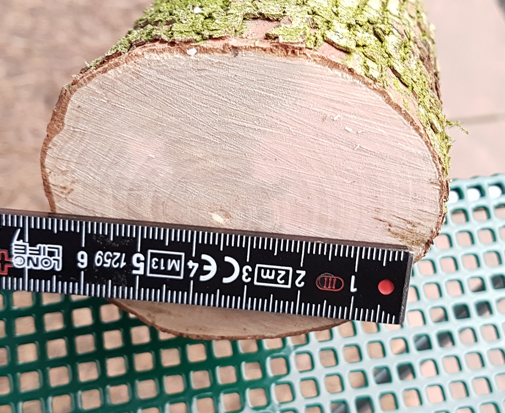

Birke dicke Seite mit exakt 10 cm
Knospen oder Blätter habe ich leider keine, Werkzeugfotos kommen noch.

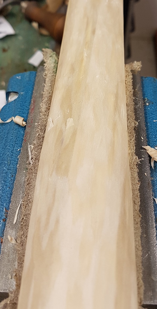

BIRKE + HARTRIEGEL

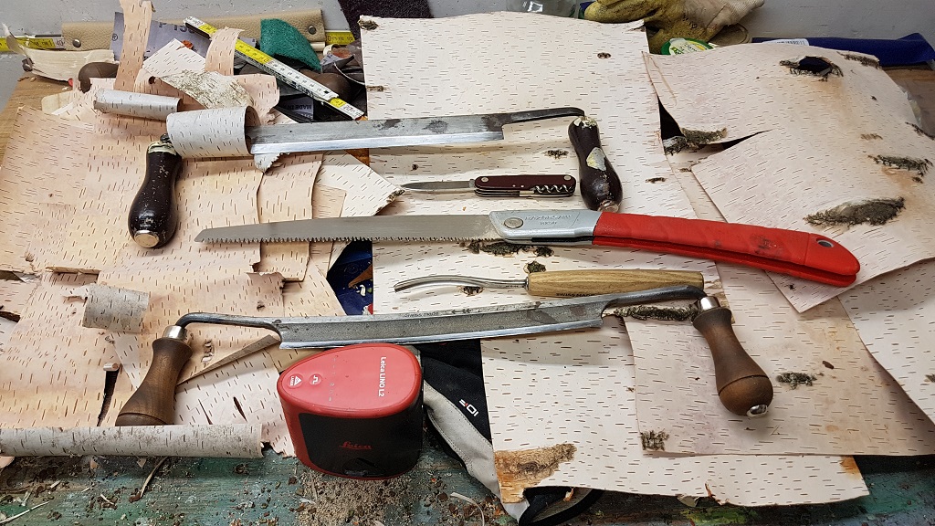

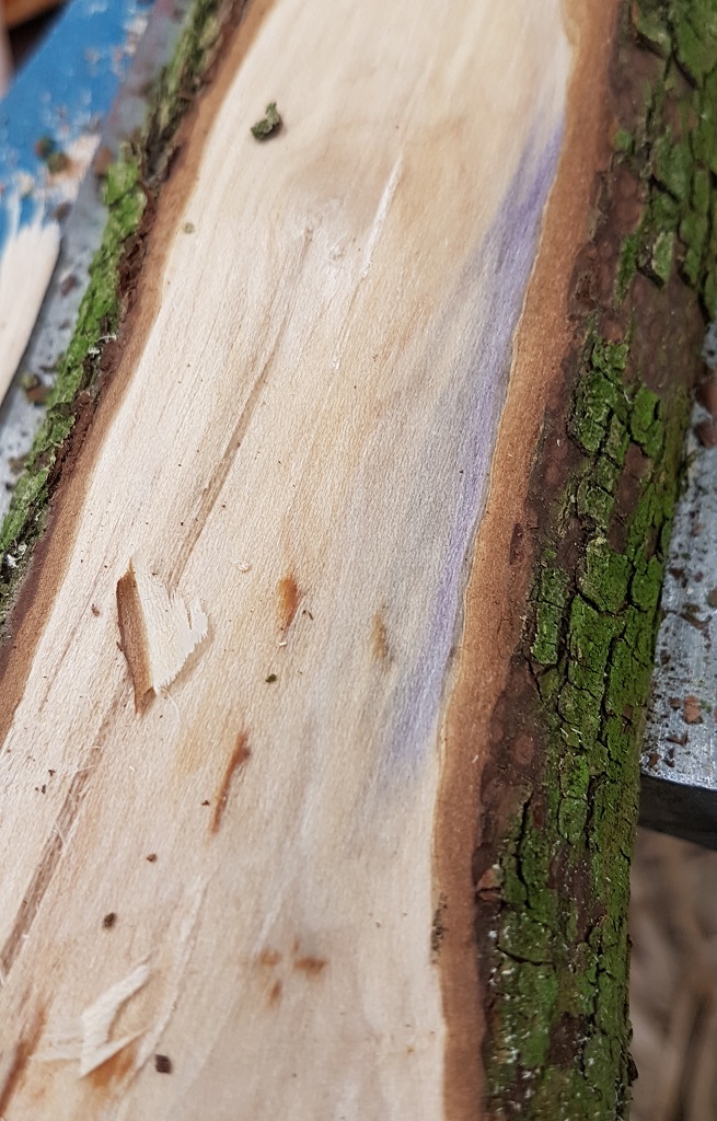

So, für heute ist das Gemetzel beendet. Das Ergebnis ist eine nette Menge schöne Birkenrinde, jede Menge Späne, ein stumpfes Ziehmesser, schmerzende Flossen :D und die Erkenntnis, dass der Hartriegel stark verpilzt ist (Plan B ist aber im Kopf schon geboren - ich wollte immer schon mal ne Kopfgeburt testen :D :D ).
Hier die Fotos:

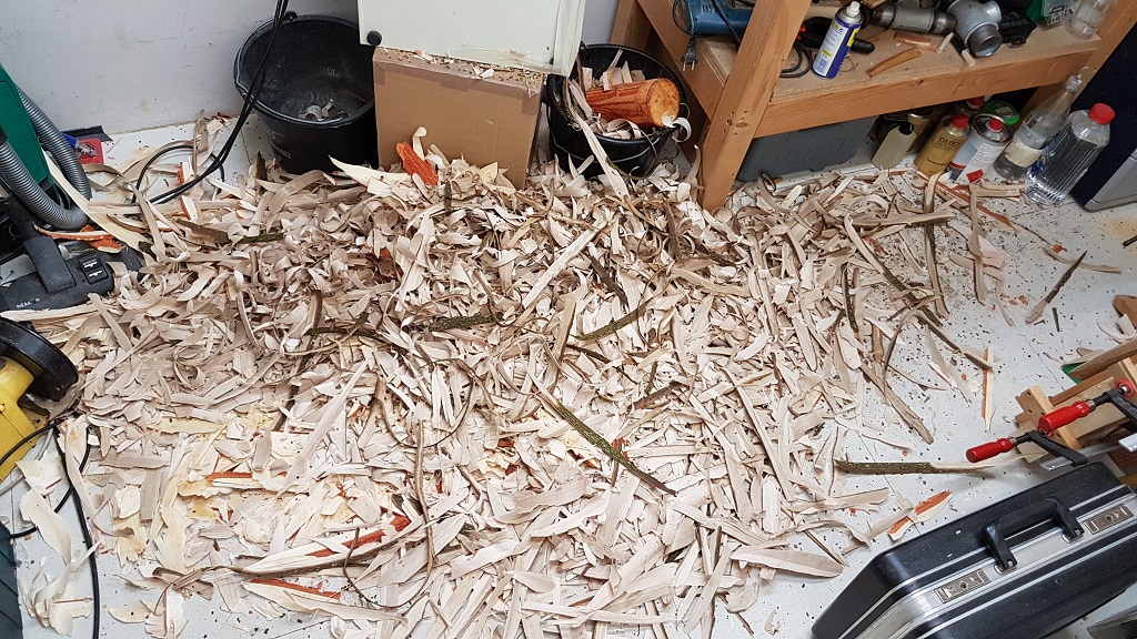

Späne soweit das Auge reicht
Bläue (tolle Farbe) - aber das Holz ist trotz Pilz noch sehr zäh

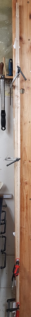

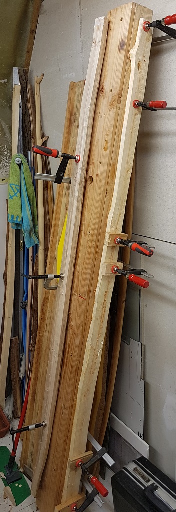

Birke und Hartriegel gezwungen
Werkzeug und Birkenrinde
Morgen gehts mit dem Hartriegel weiter - ich werde mal auf voraussichtliche Endmaße gehen, mit minimaler Reserve.

Mit der Bläue hätt ich keine Sorgen, nicht bei Holz und als Mensch ist sie auch nicht das Problem.... nur der nächste Morgen... ;D
Hmm, solange außer der Bläue nichts ist, tät ich mir da keine Sorgen machen. Ist ja kein Bauholz und dementsprechend keine optische Beeinträchtigung, eher eine Bereicherung.
Anfangs ist man da etwas unsicher und ich könnte mich immer noch in den A#*%# beissen, wieviel gutes Holz ich früher deswegen versägt und verfeuert habe, nur aus Unwissenheit. Bläue ist halt keine Fäule und ein Kater nicht immer eine männliche Katze. ;D

Die Bläue macht mir auch keine Sorgen - nur war die Rinde auf den oberen 20 cm schon abgelöst - Totholz auf der einen Seite und schönes rosa Holz auf der anderen Seite und das macht es spannend :)
Und das verpilzte Zeug schneidet sich schon etwas anders, reisst viel leichter entlang der Faser beim schneiden (iss etwas schwierig zu beschreiben). Aber trotzdem isses zäh und ich traue dem Rücken nicht. Aber wie gesagt: Plan B steht.

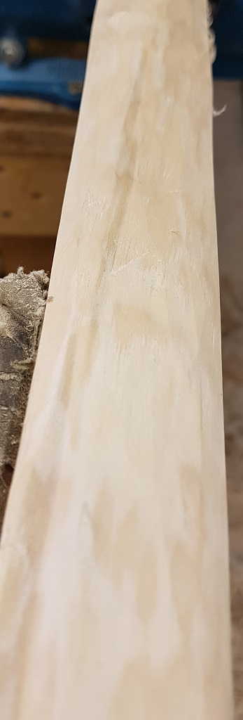

HARTRIEGEL:

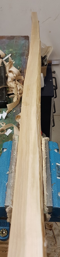

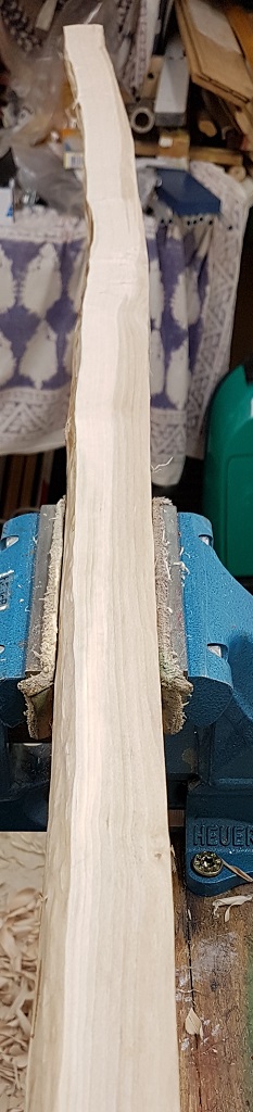

das Bogenprofil ist angezeichnet und bis knapp vor Endmaß ausgearbeitet.
bauchseitig angezeichnet weil mir in diesem Fall die Rückenwölbung schnuppe ist und ich durch das bauchseitige Anzeichnen dem Markkanal einigermaßen folgen kann

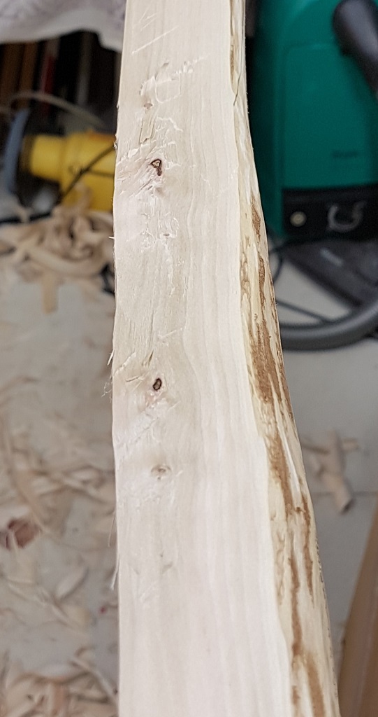

Hier gibt es noch garstige Äste - ich vermute aber, daß die wegfallen

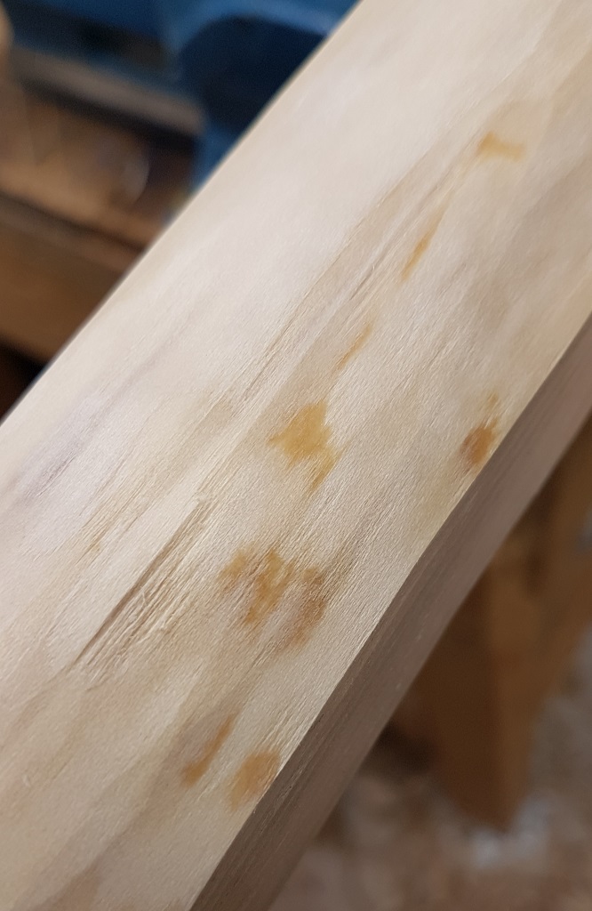

Hier sieht man ganz gut den Pilzanteil

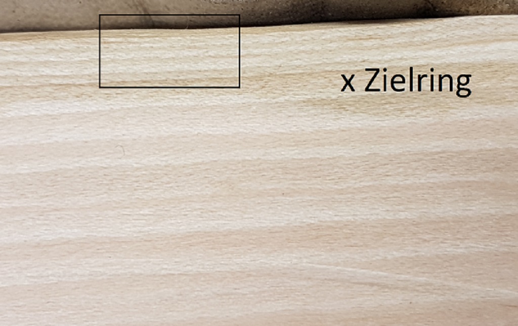

Dann habe ich entschlossen die sehr dünnen äusseren Ringe mal hurtig runter zu schneiden
4 dünne Ringe
4 dünne Ringe
Fertig geschnippelt
Rückenansicht mit Zielring
Rückenansicht mit Zielring02

Nebenbei, so richtig blau sieht der verpilzte Teil in deinem Holz auch nicht aus (oder ist das nur ne Photographierfrage?). Ich finde es etwas ungewöhnlich ,aber nicht unmöglich, das Bläue bei Hartriegel so tief reingeht. Hat sich da möglicherweise etwas Anderes hinzugemogelt?

Moin, die Ringgrenzen lassen sich pilzbedingt sehr gut erkennen, deswegen ging das abnehmen der 4 dünnen Ringe auch ziemlich schnell (ca. 20 Min.). Die Bläue war nur im 2. Ring zu finden, ansonsten ist die Hälfte des Stammes von einem anderen Pilz oder was weiß ich durchzogen - auf den Fotos nicht gut zu erkennen, aber die Hälfte des stave ist noch schön rosa und die andere eben so gammelfarben umbra/ocker. Der Splint hat sich aber super geschnitten, ähnlich wie guter Eibesplint.
