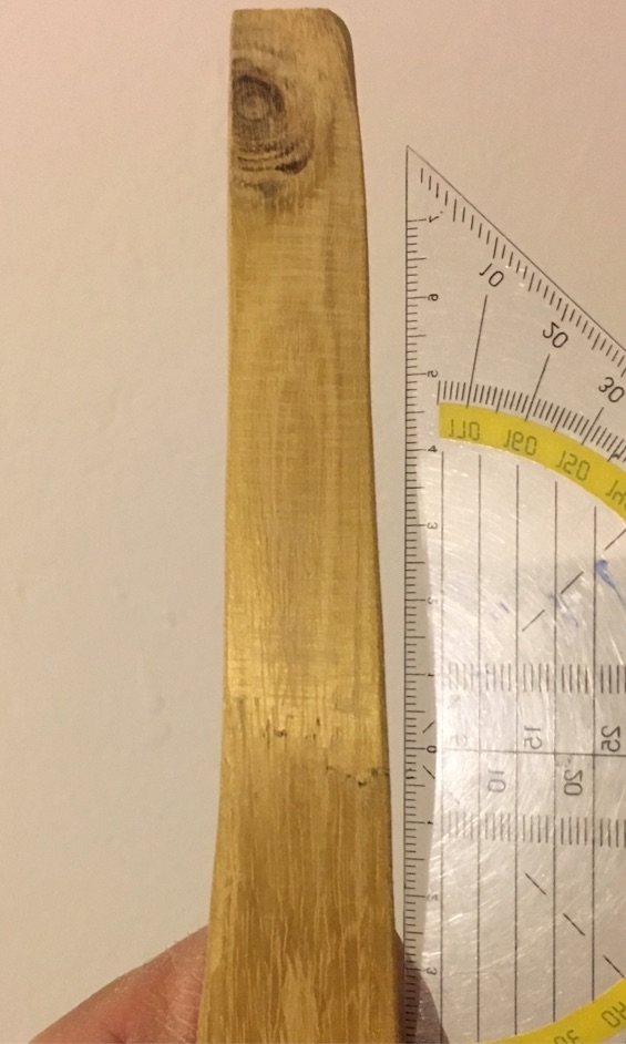

Hoi, zeig doch mal ein Foto von der Bruchstelle, wer weiß, vielleicht fällt Jemand was dazu ein.

Ich habe heute im Bereich des Bruchs Holz weggenommen. Hab leider vorher kein Bild gemacht. Der unverletzte Rest ist noch ca. 13 x 9 mm (Breite x Höhe). Meinst Du, es könnte reichen, wenn ich das WA-Ende hochkant einsäge und einen Hornkern zur Stabilisierung einklebe? Ich mach morgen mal ein Foto vom Ist-Zustand.

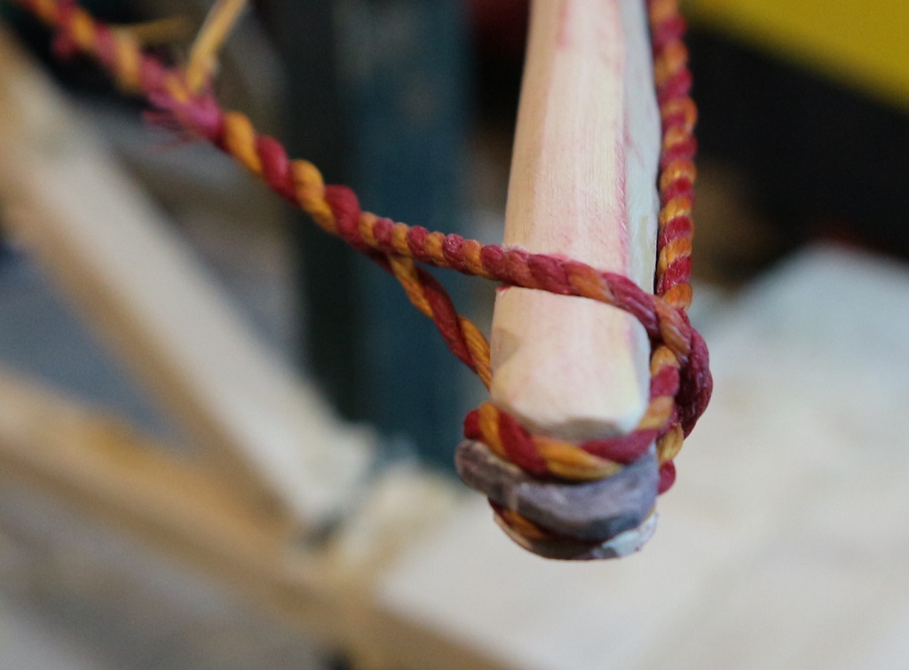

Bei dem, den ich mal gebaut habe waren die Tips nicht wesentlich größer.
Hätte da auch Horn eingepasst um die Hebelsehnen einhängen zu können.

Cool! So eine Nocken-Variante für einen Penobscot habe ich noch nicht gesehen! :)
Meine Bedenken sind nur, dass ich ein Hornplättchen über die gesamte Länge des geflippten Endes einpassen müsste. Das wär ziemlich viel Gewicht... Allerdings dürfte ja ein 3mm starkes Plättchen ausreichen. Das wäre wohl noch überschaubar, vom Gewicht her...
Hier mal Fotos von der Bruchstelle:
Robinie2 Bruch
Robinie2 Bruch
Robinie2 Gebrochenes Ende
Wie breit und dick sollte denn ein geflipptes Ende noch sein, dass es bei einem ca. 60#-Bogen noch nicht mitbiegt?

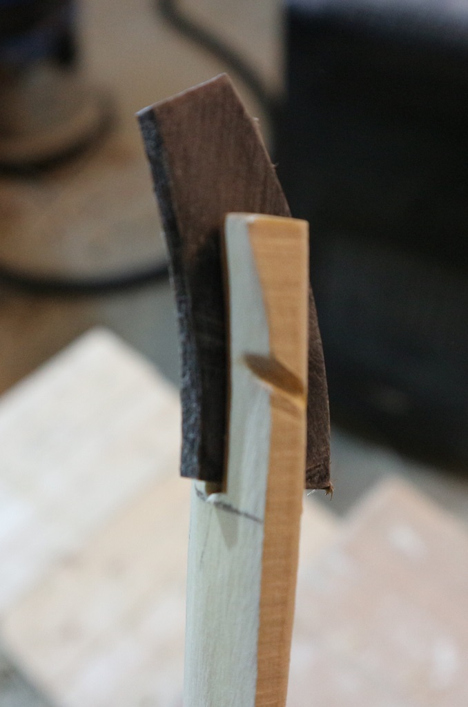

Was ja auch ginge, wäre ein Pflaster zur Verstärkung des geflippten Endes, da es zu dünn ist, wenn der Bruch ganz abgetragen werden würde. Das könnte ich auch aus Resten des gleichen Staves machen. Allerdings gab es ja zu Teilfacings schon eine Diskussion, ob die noch regelkonform sind (Thread dazu: viewtopic.php?f=15&t=30413&hilit=Frage+sapling ). In diesem Fall wäre es aber auch nur eine Reparatur und kein Tuning.. ...vielleicht geht‘s ja doch? Falls einer der Admins hier mitlesen sollte, würde ich mich freuen, wenn Ihr sagt, ob das so noch erlaubt ist.

Dann habe ich doch noch ein Pflaster für das angebrochene Tip von Robinie 2 aus einem Reststück vom gleichen Stämmchen geschnitzt und nach 30min. im Dampf gebogen.
Nachdem der Bruch abgetragen war, hatte das WA-Ende gerade noch 6-7 mm Dicke. Da wusste ich mir nur noch mit einem Pflaster zu helfen. Wenn der Bogen deshalb disqualifiziert werden sollte, muss ich wohl damit leben... ;)
Vorbereitetes Pflaster
Das wird morgen dann mit Eule 300 aufgebäbbscht und verschliffen.

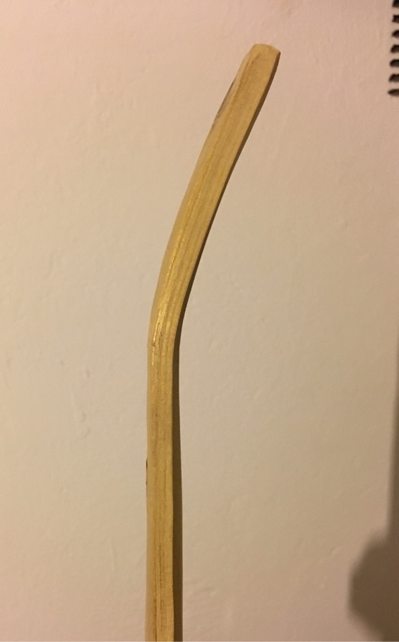

Heute sollten die Enden des fast fertig getillerten Bogens aus Robinie 1 über Dampf geflippt werden. Das waren die letzten beiden Biegungen von insgesamt 9.
Die erste ging auch wie das sprichwörtliche „Brötchenbacken“:
Dann gleich noch die zweite Seite hinterher, weil man dann ja am nächsten Tag weitertillern könnte.
Das war dann der Kardinalfehler - immer schauen, ob noch genug Wasser im Topf ist...
Ich präsentiere: der Tod von Robinie 1
R.I.P. Robinie1
R.I.P. Robinie1
R.I.P. Robinie1
R.I.P. Robinie1
Das Ganze ist in ca. 15min. passiert. Ich war gerade am Horninlay von Vorbogen 1 zu Gange, als mir der Geruch von verbranntem Holz in die Nase stieg...
Das ist so ultimativ frustrierend, weil so unnötig und dumm, dass ich echt Probleme hab, an Robinie 2 weiter zu machen... :-[

Hmm, ein vorgezogene einäscherung eines Ungeborenen. Das ist echt bitter, zu retten ist da wohl nicht mehr viel. Kohlholz zählt wohl mit zu den ungeeignetsten Bogenbau Hölzern überhaupt. Von mir erst einmal mein Herzliches Beileid.

Hast Du den eigentlich eintauchen lassen, oder war der doch nur an der Topfkante? Denn Eintauchen ist angeblich nicht so gut wie im Dampf lassen.
