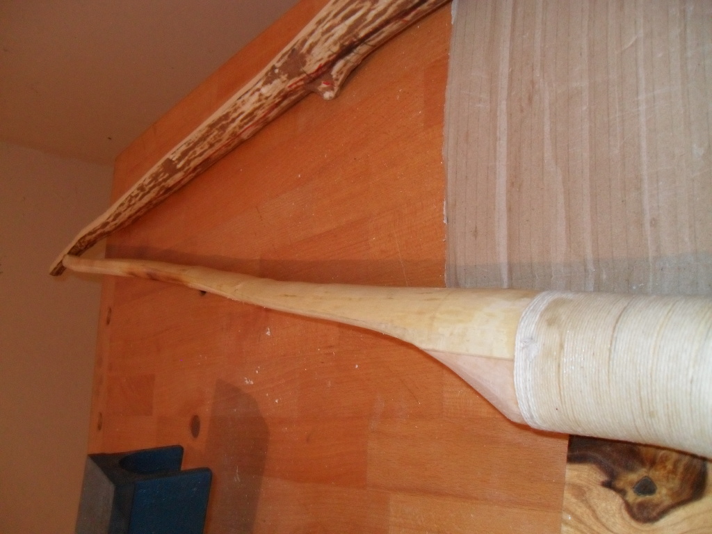

Tach und ups, im Moment isses ziemlich möhrig. Aber, da geht noch was und zwar: Die Bereiche hast Du schon gut erkannt. Den Bogen mit dem Rücken auf ein Brett legen und fixieren, die getemperte Knickstelle erhitzen (HLP mit Vollast und über den ganzen Bereich schnell schwenken - richtig gut heiß machen). Dann aufs Brett runter biegen (nicht in einen Reflex, nur soweit, dass die Stelle gerade wird) und die Stelle nochmals tempern und nach links noch 3-4 cm dazu nehmen. Und dann erstmal die starken Bereich schwächen. Und wenns damit nicht klappt entsorgen :D

Ja nur nicht unterkriegen lassen. Erst mal wieder auf 0 wie Neumi vorgeschlagen hat. Runter arbeiten und Bodentiller. Und Spann den nicht wieder gleich einfach auf erst mal lose Schnur aufspannen. Und nur leicht an ihr ziehen. Beobachte wo er sich biegt. Arbeite dort was ab wo er steif ist, aber lass die Stelle an der er den Knick hatte lieber Steif. Erst wenn er sich gut biegt spanne ihn nach und nach höher auf bis zur Standhöhe. Und sobald er irgendwo zu stark biegt. Niemals weiter biegen erst Schwachstelle beseitigen bzw die anderen Bereiche schwächen.

So jetz begradigt ala' Neumi, die gute Nachricht:

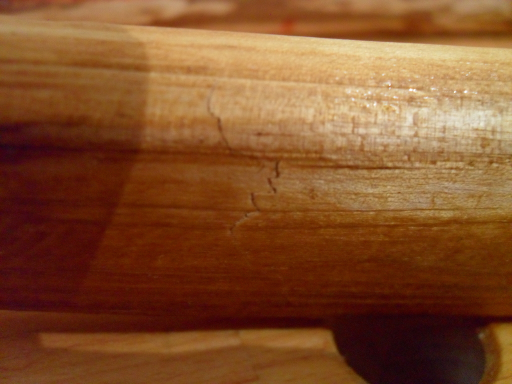

und die schlechte:
hat leider beim Einspannen geknackt. Ich hab ihn aber trotzdem versucht zu tillern, leider kommt die Schwachstelle je öfter und weiter man auszieht wieder durch, daher ist der untere WA im Lauf der Zeit immer schwächer geworden.

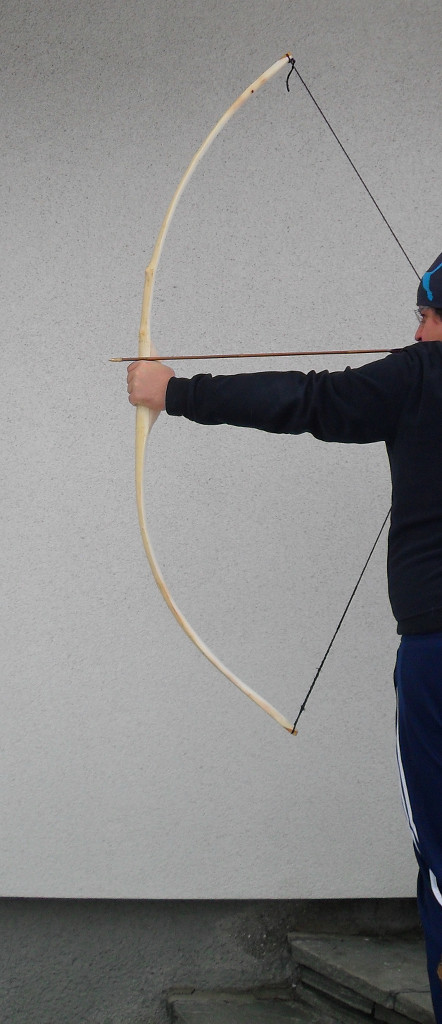

Daher jetzt das Finale Foto zum Projekt, Vollauzug (30''@45#):
Er schiesst auch aber für eine Präsi reicht mir die Zeit leider nimmer aus berufl. Gründen (und dafür steht auch die Qualität des Bogens nicht, dennoch schiesset er im Moment ganz flott, frage ist halt wie oft noch ...

Grünhorn hat geschrieben:...hat leider beim Einspannen geknackt...
Ja diese Gefahr besteht leider bei solchen Aktionen, vor allem, wenn das Holz vorher schon tempert war. Aber immerhin isser fast fertig - der obere WA ist allerdings zu stark.

OK! Danke nochmal für die Tipps!! (((ich muss auch zugeben, dass ich nachdem ich ihn völlig plan einfach in die Zange der Hobelbank gespannt habe und alles supi war, ich gedacht habe dass ich vielleicht noch ein mü mehr biegen soll, damit er ganz grad wird, dann hab ich noch zwei hauchdünne keilhölzchen dazugeklemmt und dann ists erst passiert .. :( ja hätte ich doch auf dich gehört ... )))
