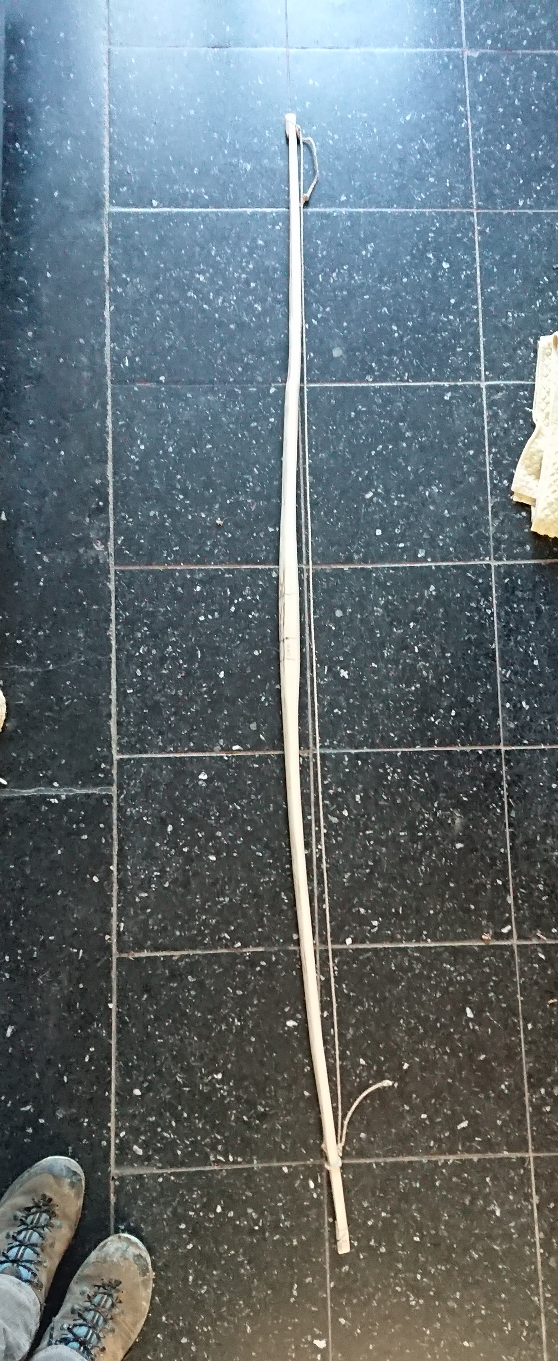

Im Moment will es mit den Fotos nichts werden, bin im Home Office und wollte einen PC Neustart mal eben zum Fotos machen nutzen.
Rund ist das Ding noch immer nicht,also weiter kratzen.

Re: Saplingbow 12, Sanne, Hartriegel
Servus, biegt Zuviel in Griffnähe.

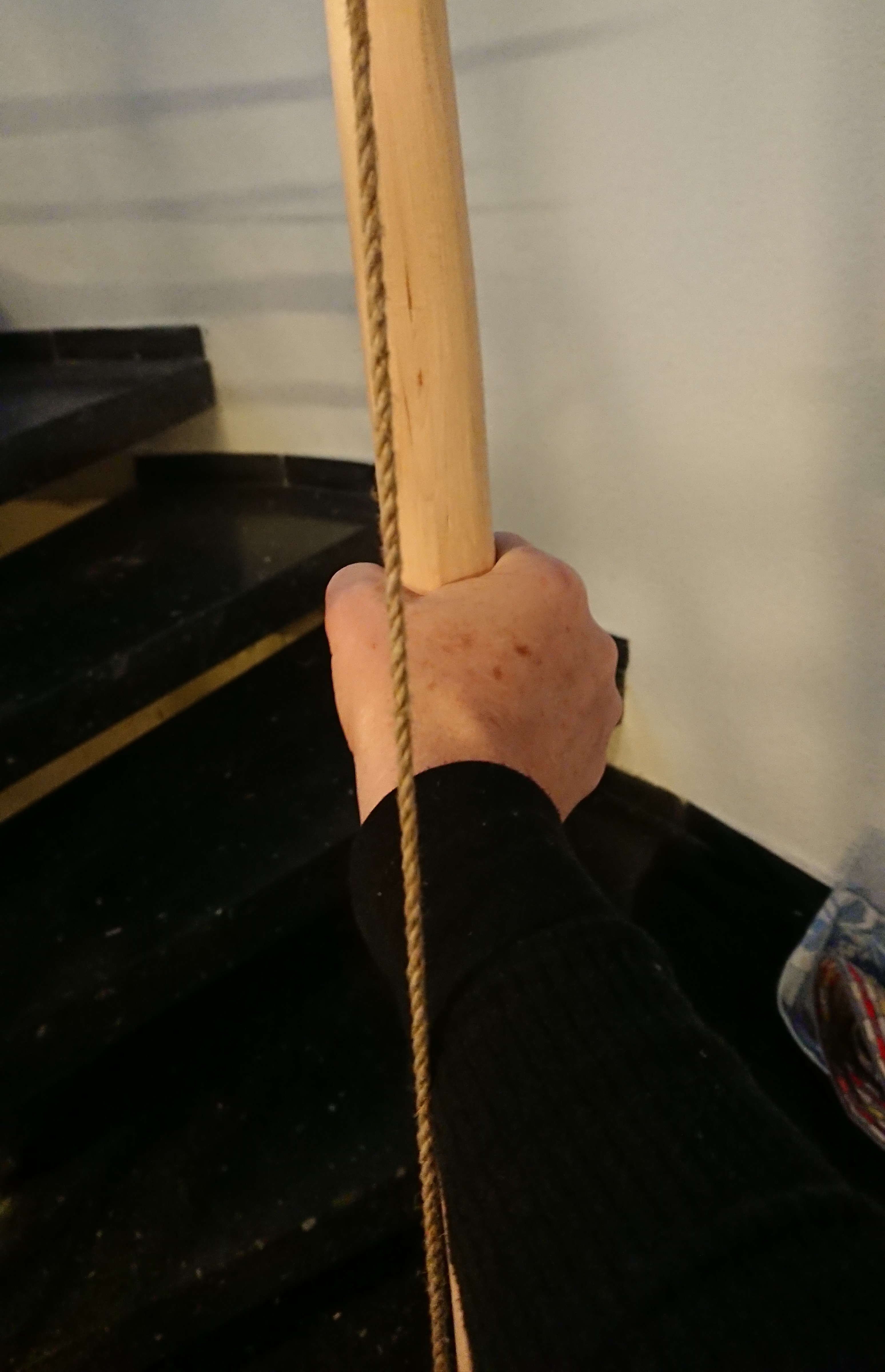

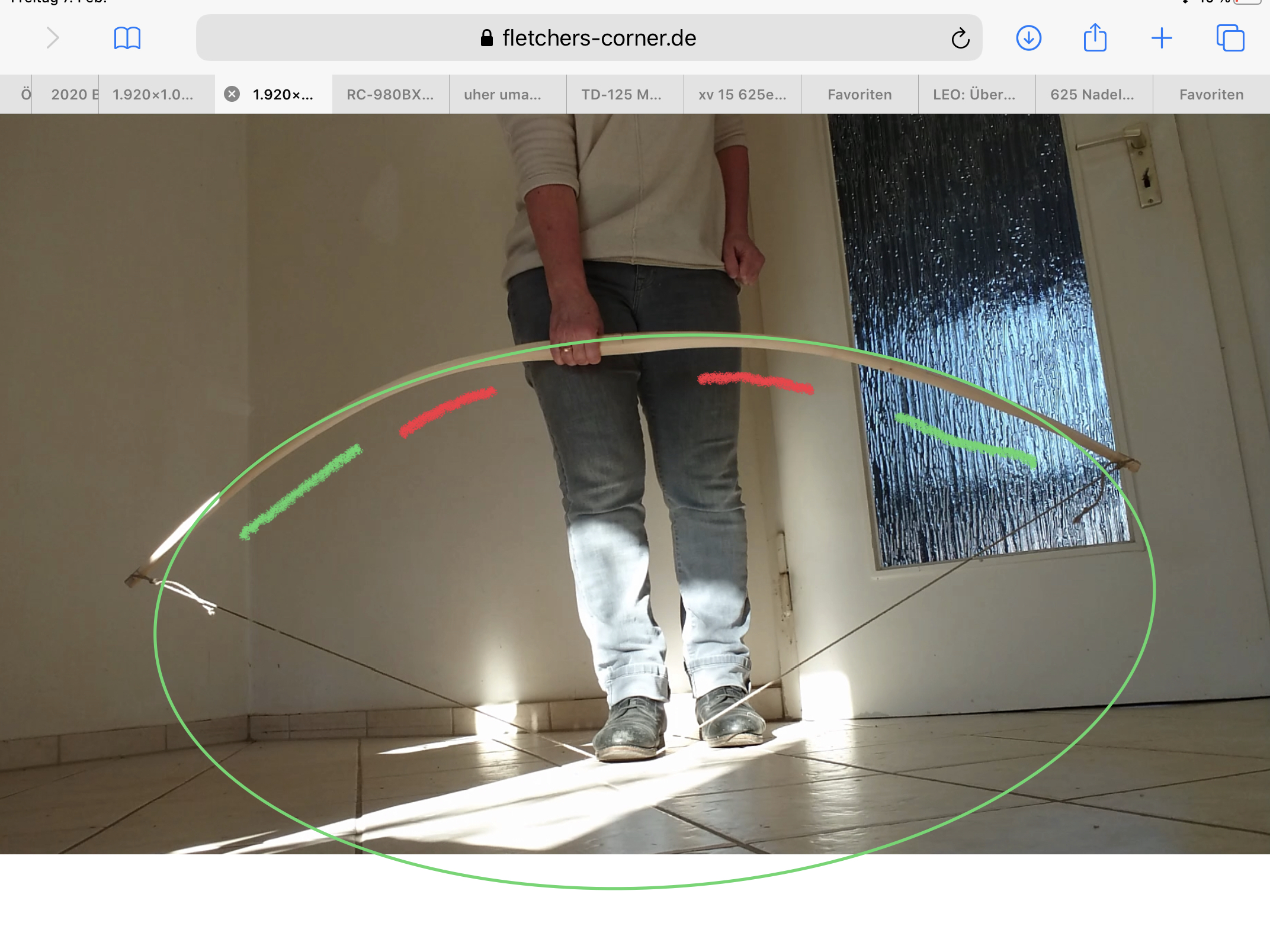

Das Foto ist leicht von der Seite, da kommt mir das auch gerade so vor. Hier ist noch eins, auf der Bogen nicht komplett drauf ist.
Es ist schon so, daß er in Griffnähe biegt und nach aussen noch mehr rum muss.
Beiträge: 7125
Hat Dank erhalten: 304 Mal
Definitiv

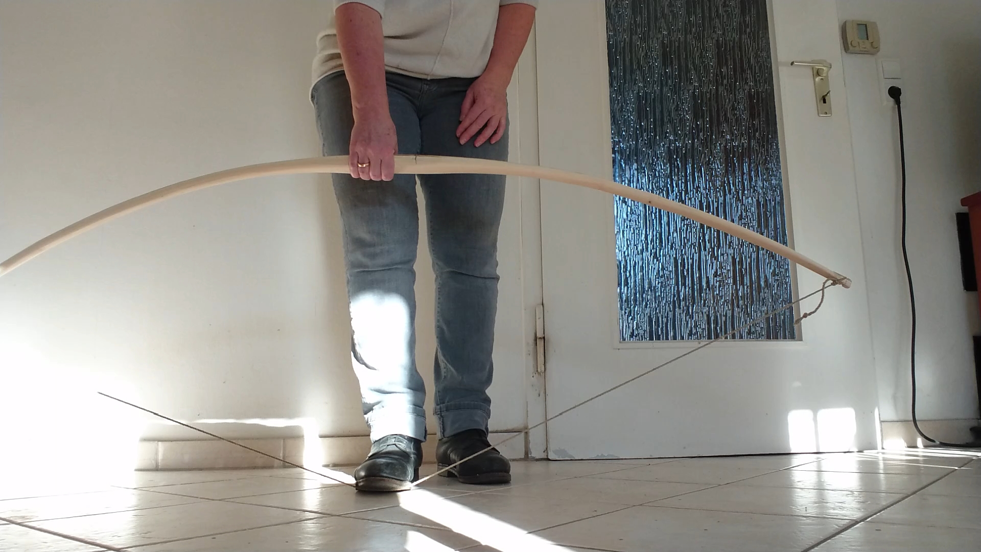

Servus, zeig mal ein Foto wenn er auf Standhöhe ist da biegen dann die Enden ja etwas mehr.
Sanne
Beiträge: 260
Registriert: 10.11.2015, 20:27
Hat gedankt: 10 Mal
Beitrag von Sanne »

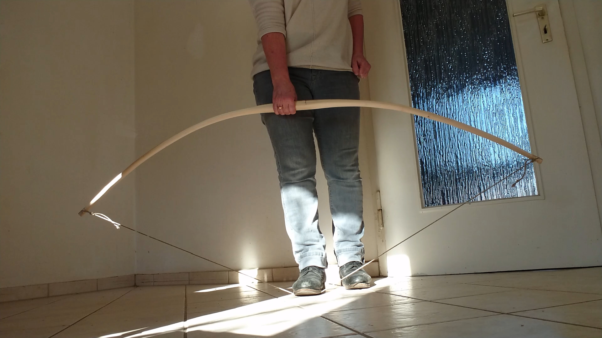

Tun sie leider nicht.
attachment=0]_20200207_162130.JPG[/attachment
Und der Bogen hat jetzt ausser seiner ursprünglichen leichten S-Form eine Drehung ab dem Griff in Richtung des reflexen Endes.(im oberen Foto links)
Ich hoffe dass ich das noch dezimiert bekomme.

Servus, schaut gut aus, linker WA scheint noch stärker, allerdings ohne Bild vom abgespannten Bogen.
Wieviel ist die seitl. Abweichung der Sehnenmittellage? ev. Kannst du mit Verschmälern der Tips noch etwas ausgleichen....

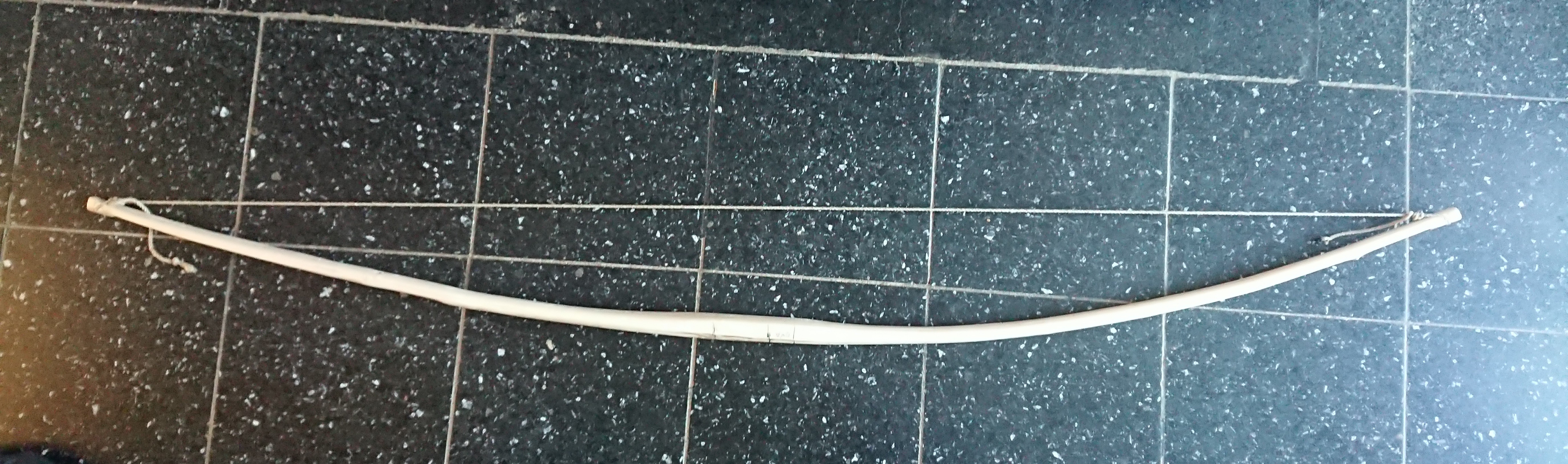

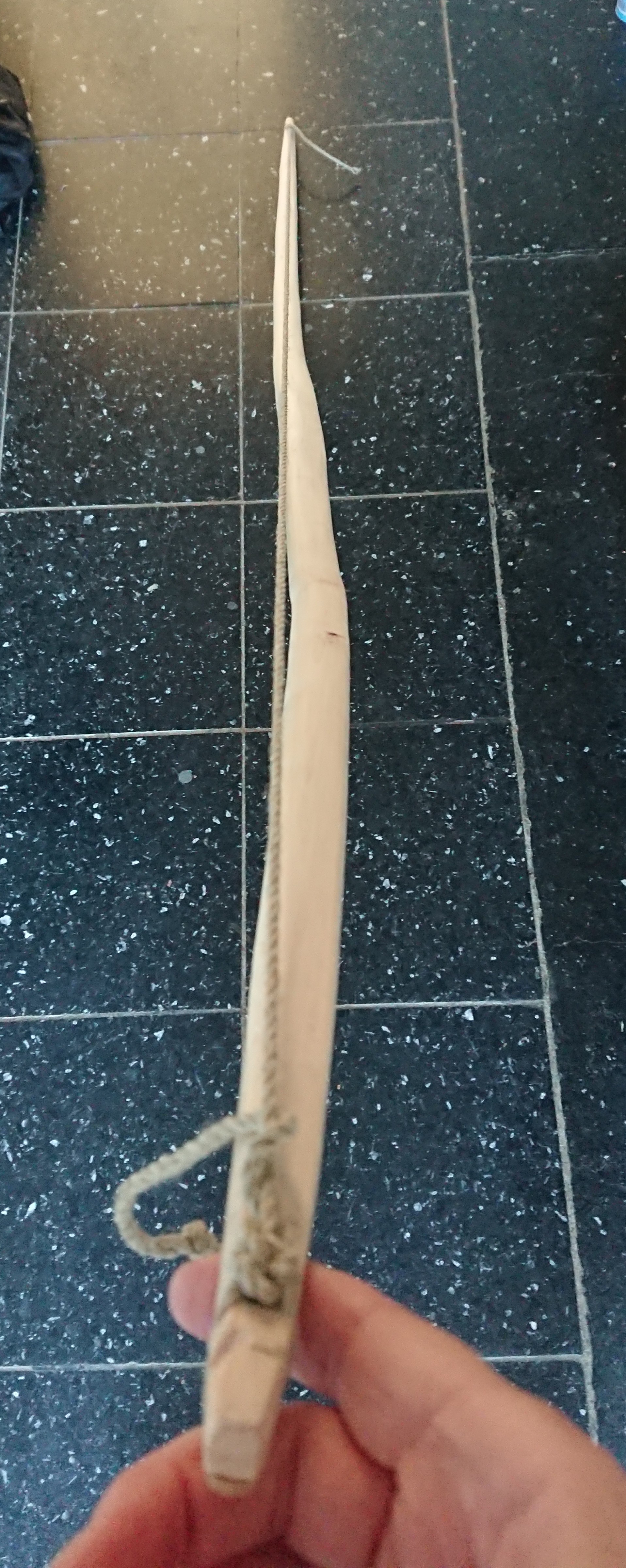

Hier noch ein Bild vom abgespannten Bogen.
Die Sehne verläuft über dem Griff auf der linken Seite, eigentlich schon eher neben dem Griff. >:(

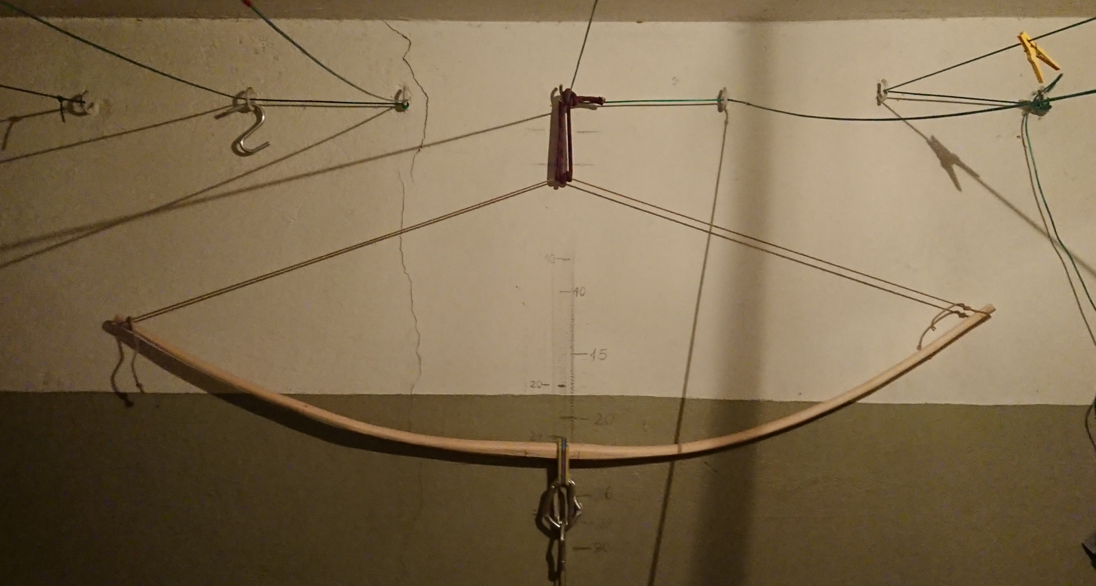

Hier noch ein Bild aus der schummerigen Waschküche, im Moment habe ich nur wieder meine provisorische Tillermöglichkeit, der Keller steht voll mit Mittelaltergerödel.
Tiller ist immer noch schlecht.

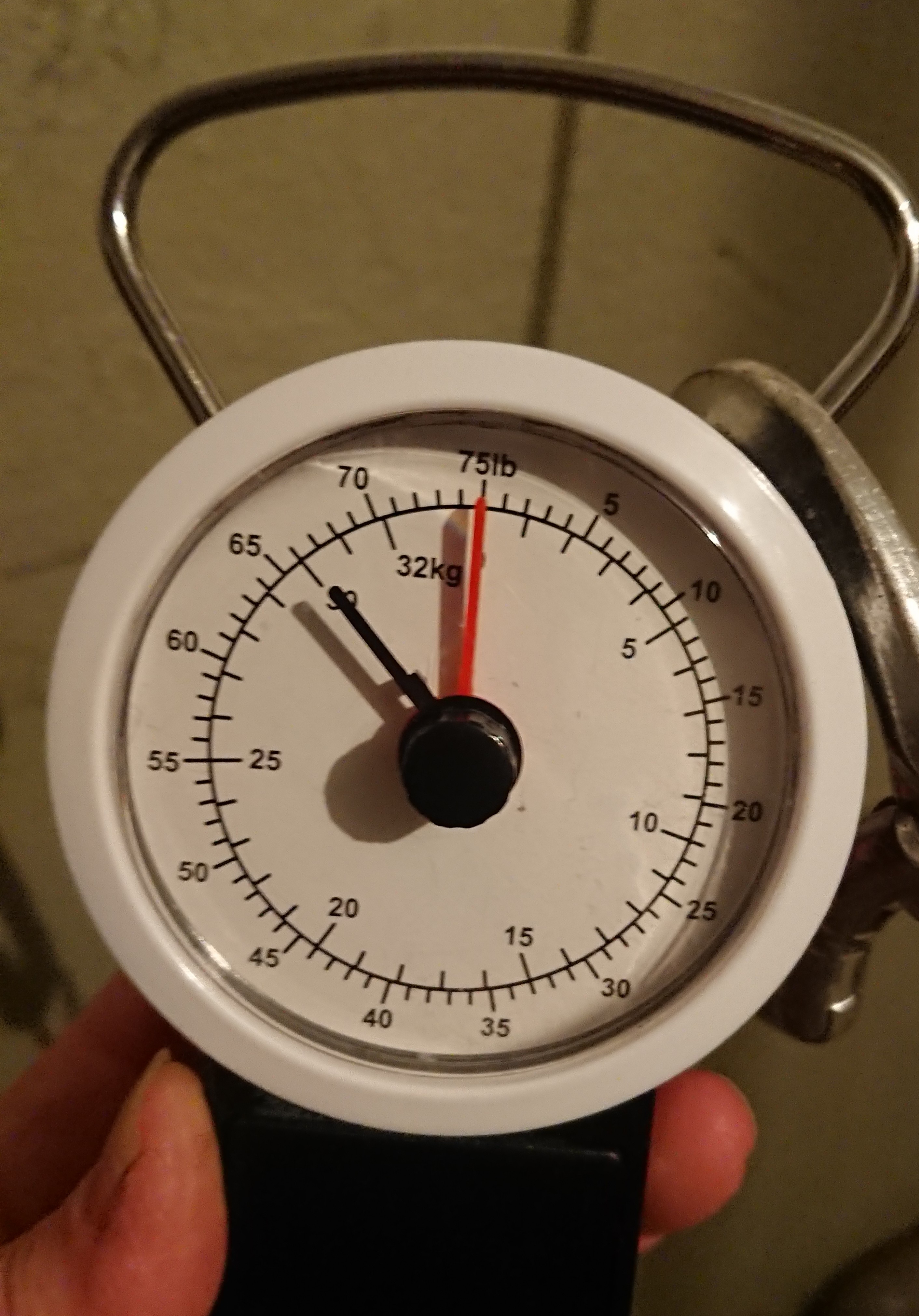

Und hier das momentane Zuggewicht auf 26" Auszug.
Für heute höre ich auf, sonst fange ich nur das Schlampern an. Morgen und Dienstag komme ich erst spät nach Hause, und dann noch den Bogen fertig machen (so er sich fertig machen lässt), Foto beim Schießen, Präsi-Fotos... 🙄

sieht doch gut aus der Tiller und die Sehnenlage ist auch nicht so schlecht.
Wenn die Sehne zu sehr an den Unterarm schlägt kannst du ja immer noch versuchen mit Dampf erhitzen und die Enden etwas in die richtige Richtung gezogen, auskühlen lassen und schon ist es besser.

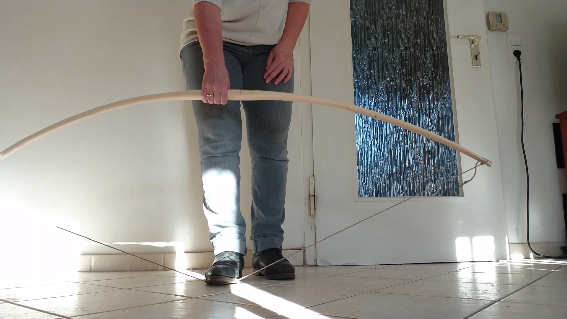

@Sanne: Huebscher Pruegel. Nur bein Vollauszug schauscht noch a bisserl verkrampft ;D
