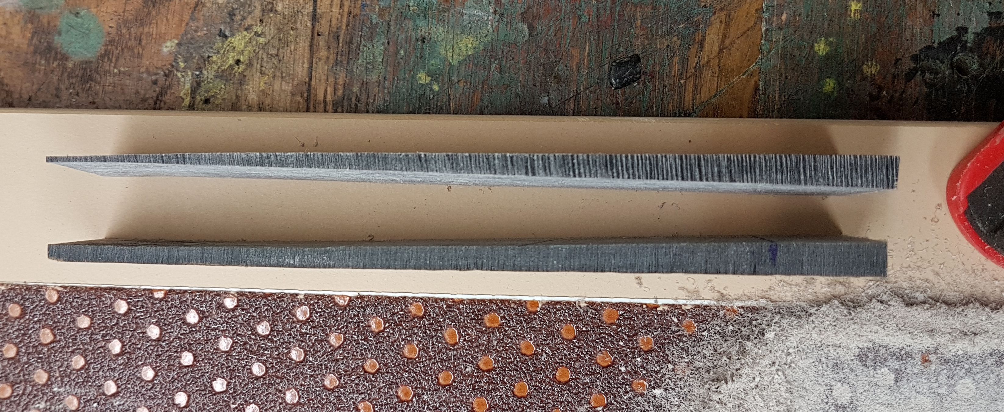

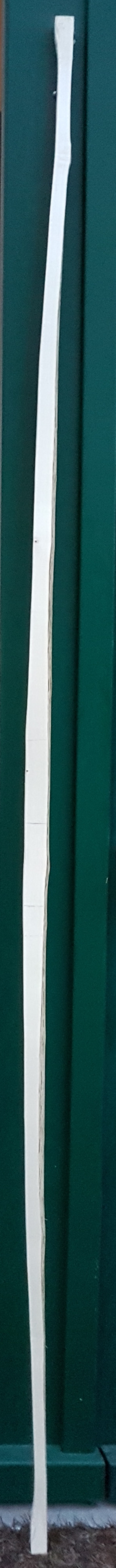

Hier geht es mit der 2. Ahornhälfte weiter. Diese Hälfte wird mit max. Breite (ca. 44 mm), flachem Bauch und steifem Griff gebaut.
Und so sieht das jetzt aus:

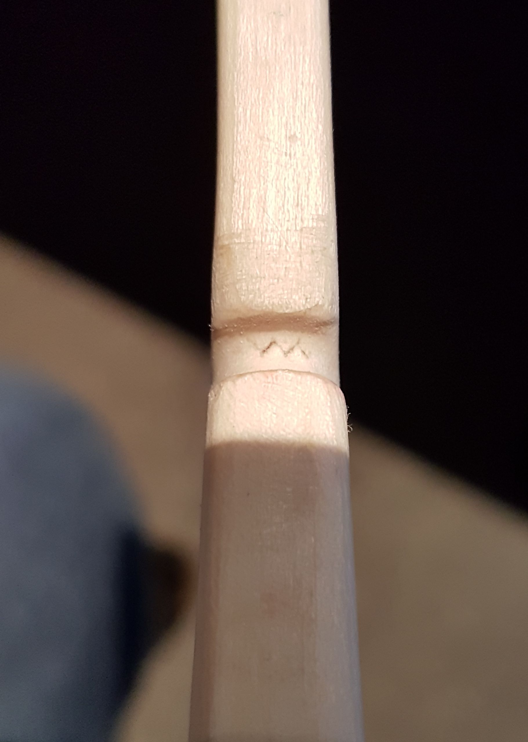

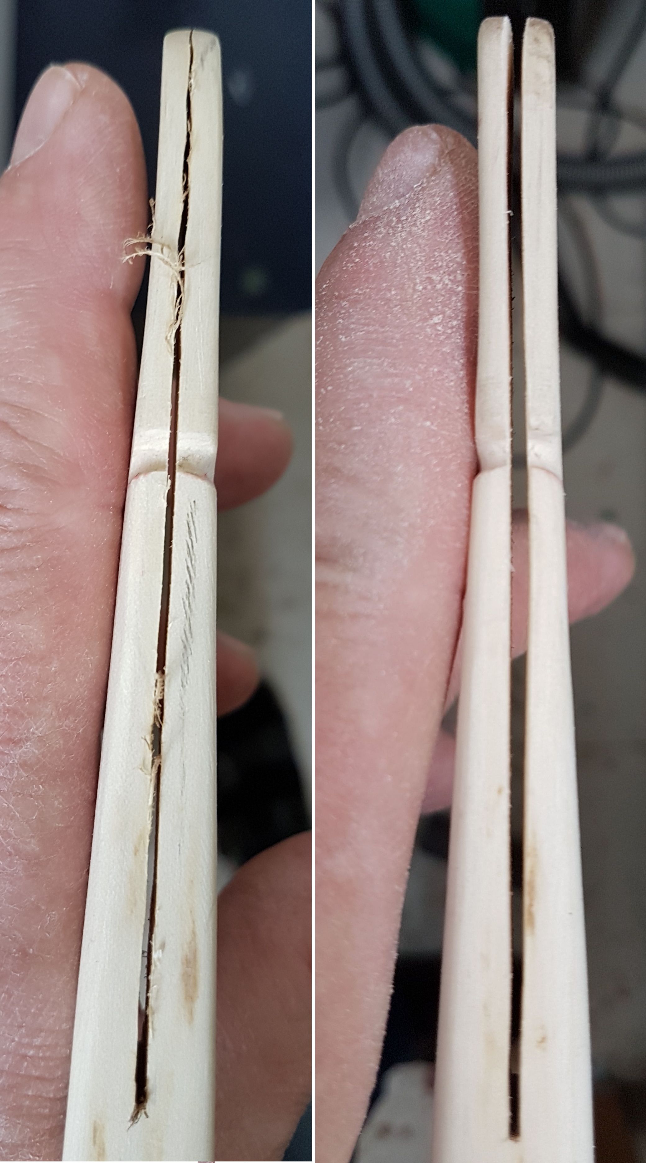

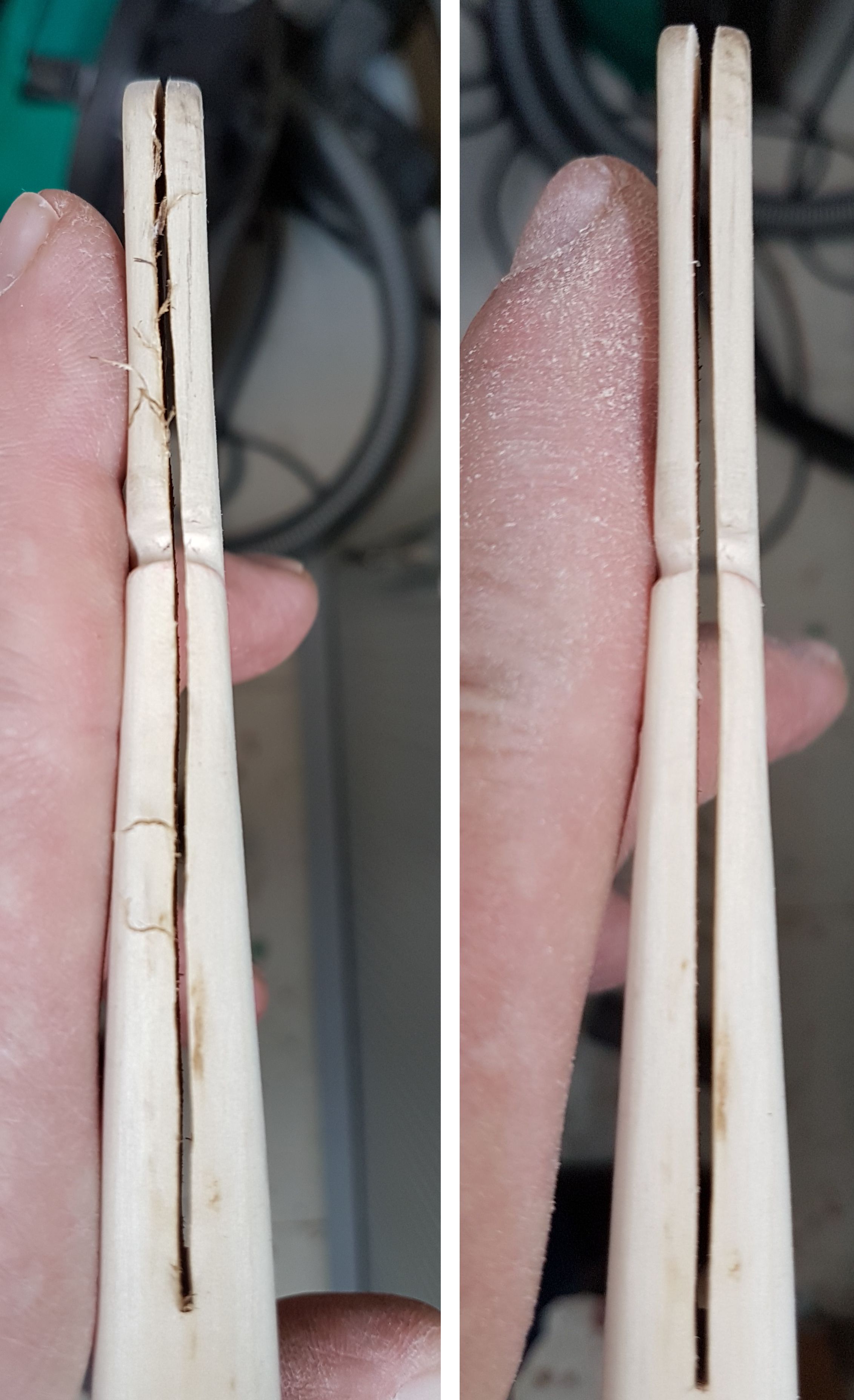

Und weiter ging's. Der Bogen ist soweit fertig, heute habe ich 40 Pfeile fliegen lassen. Zum Glück nicht mehr, denn viel länger hätte der sicher nicht gehalten - ein Riss in einer Nocke, Glück gehabt, dass die noch nicht abgerissen ist. Edit - jetzt weiß ich auch wie es zum Riss kam: beim aufspannen habe ich das WA-Ende als Griff benutzt, das dann aber gleich wieder bleiben lassen, weil sich das Ende bedenklich gebogen hat
Dabei muss das Holz gerissen sein

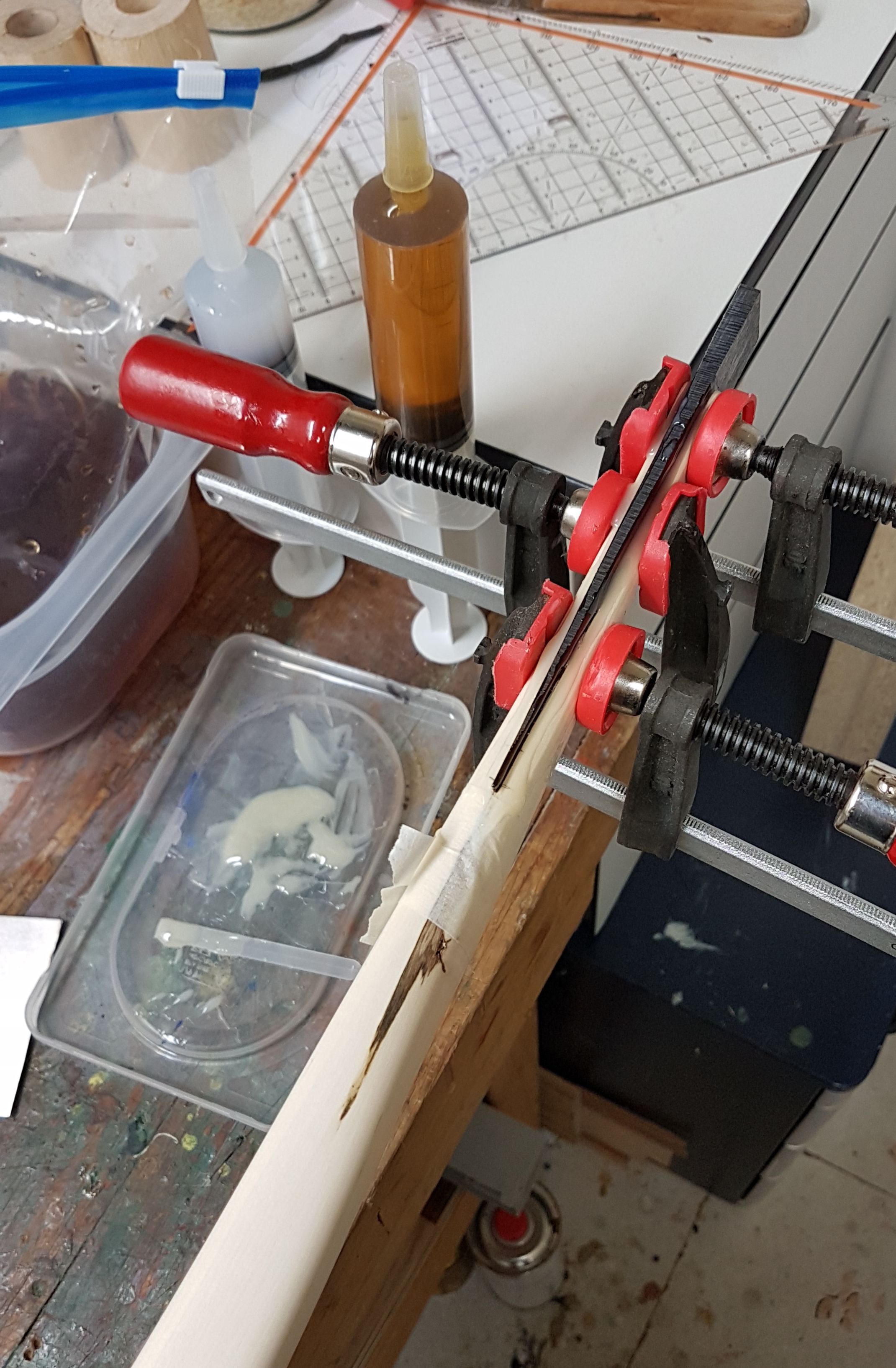

Also musste eine Verstärkung in die Nocke - Horn hilft bei sowas immer

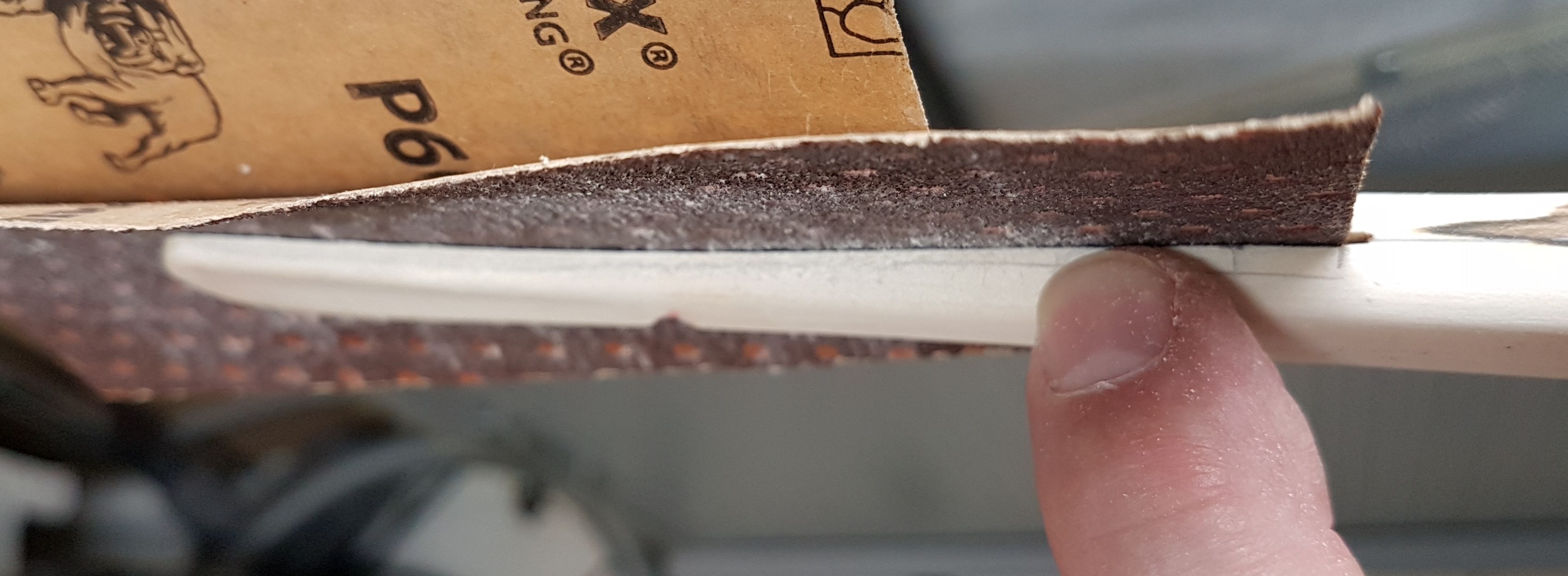

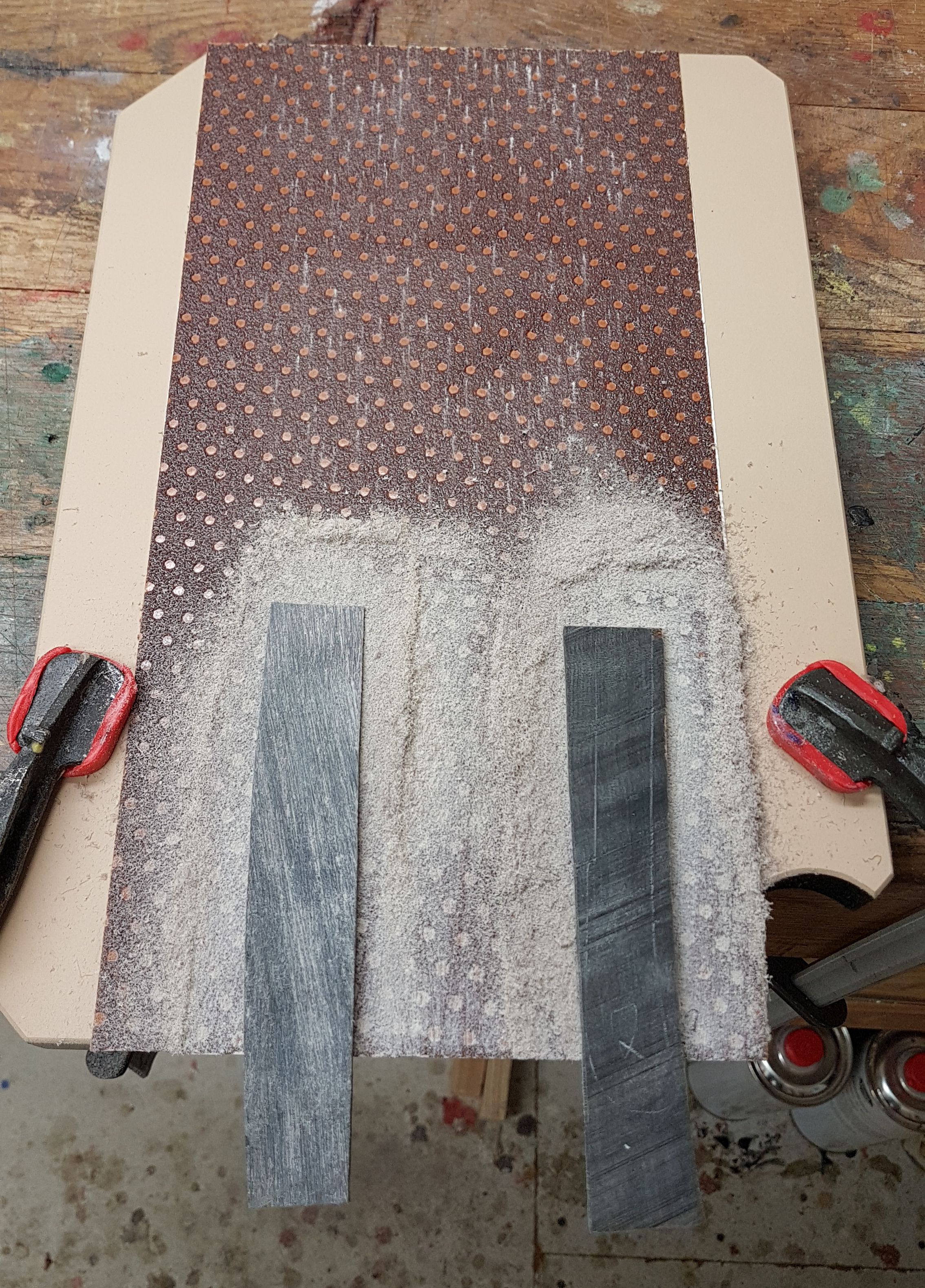

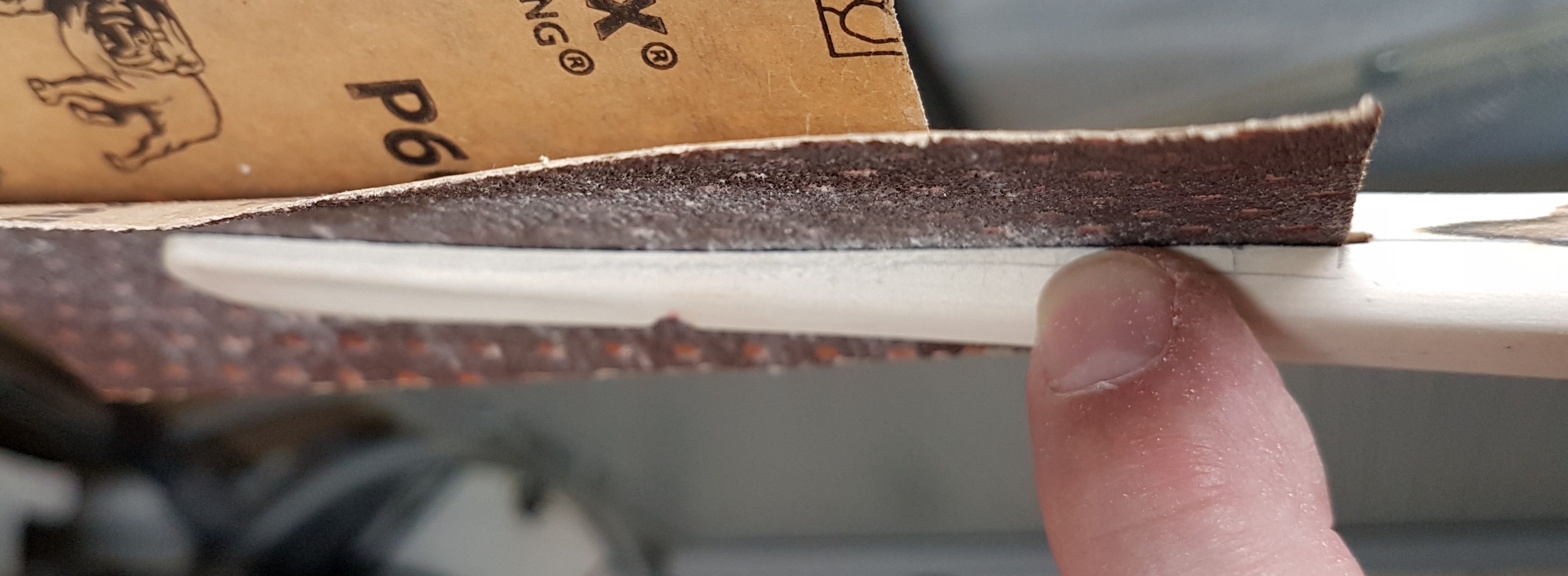

Ein fast passender Keil lag noch in meiner Grabbelkiste. Weil's draußen schon zu dunkel war, hab ich mich für Handschliff entschieden, der Keil war deutlich zu dick.
