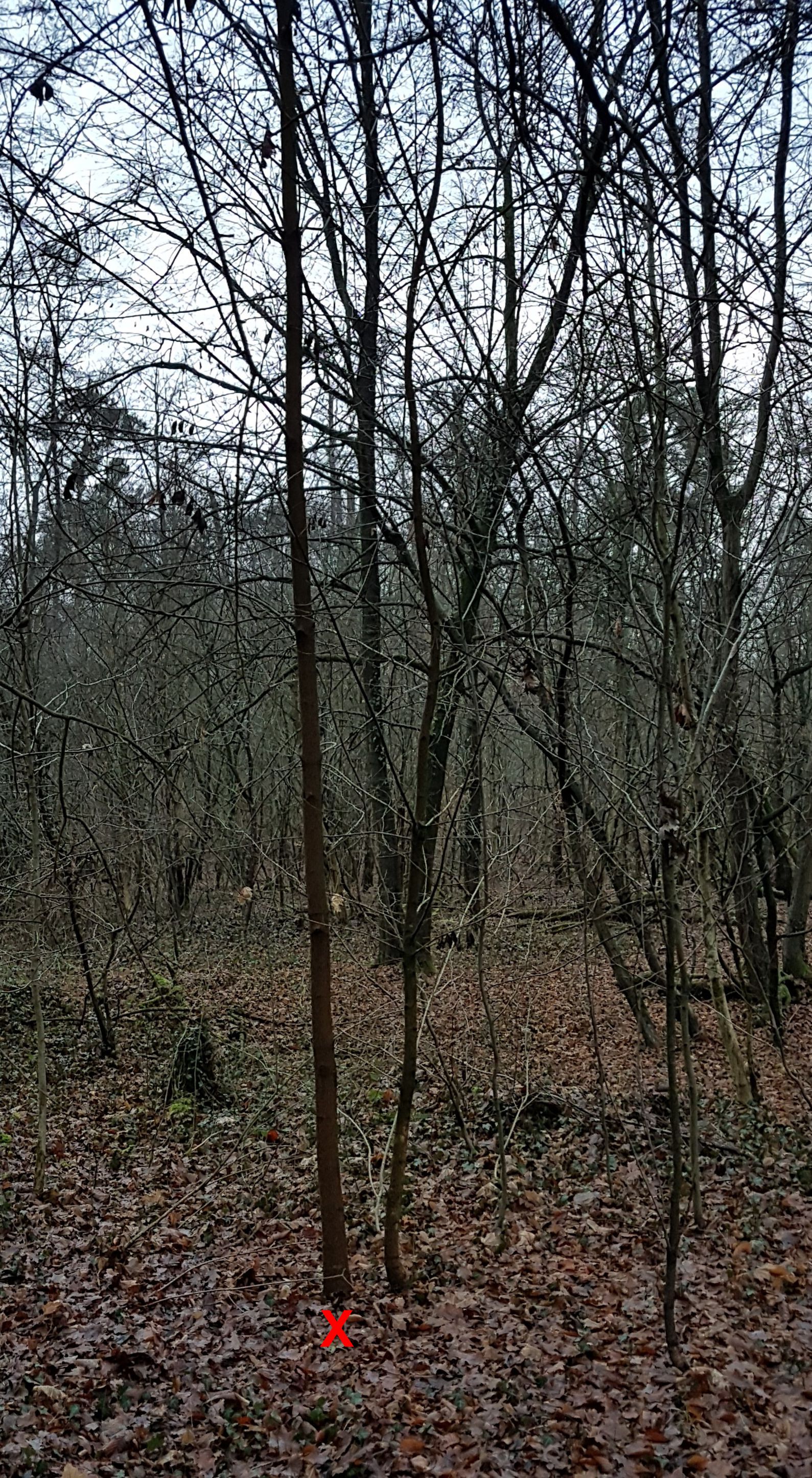

Das Habitat
Das Habitat

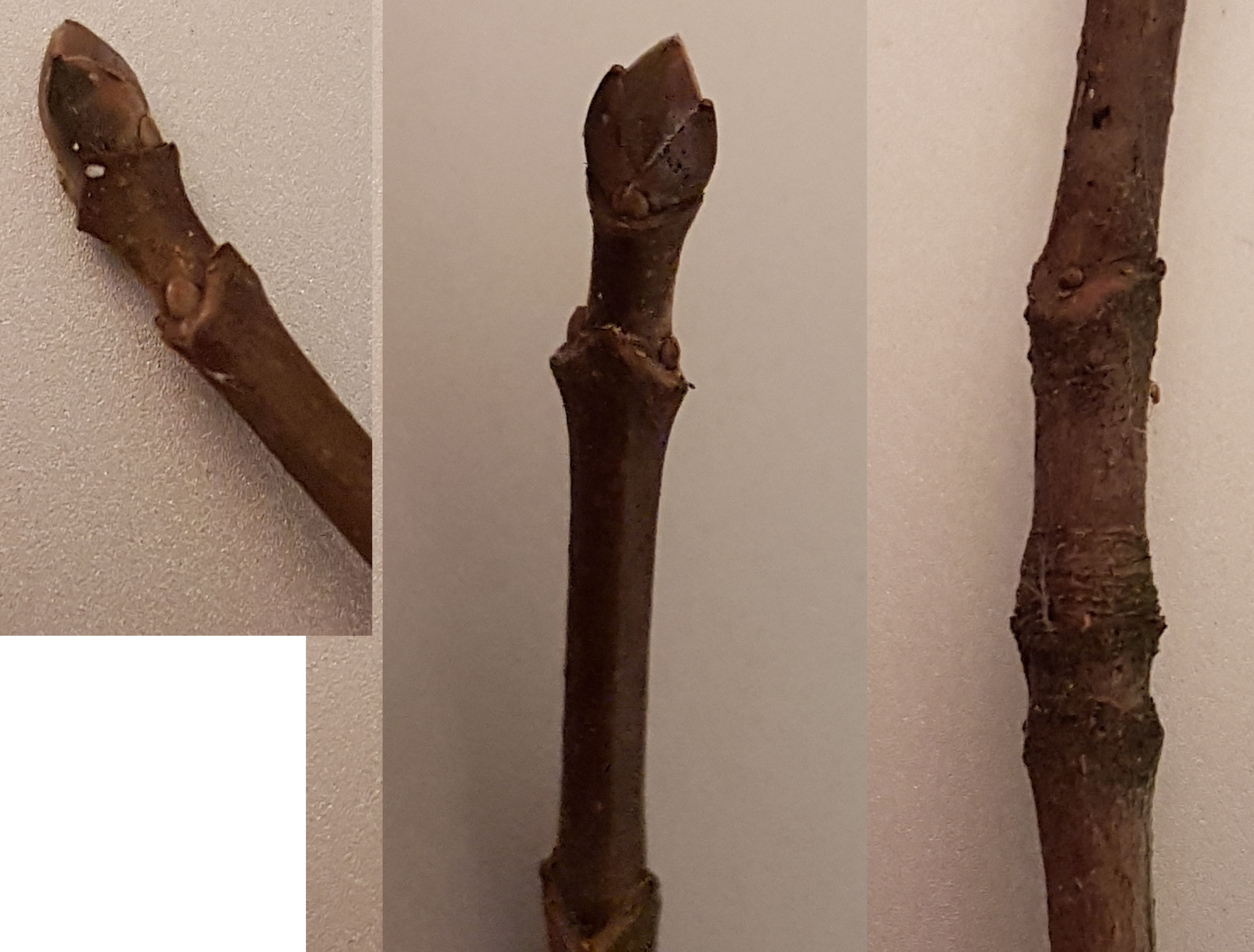

Die Knospen
Die Knospen

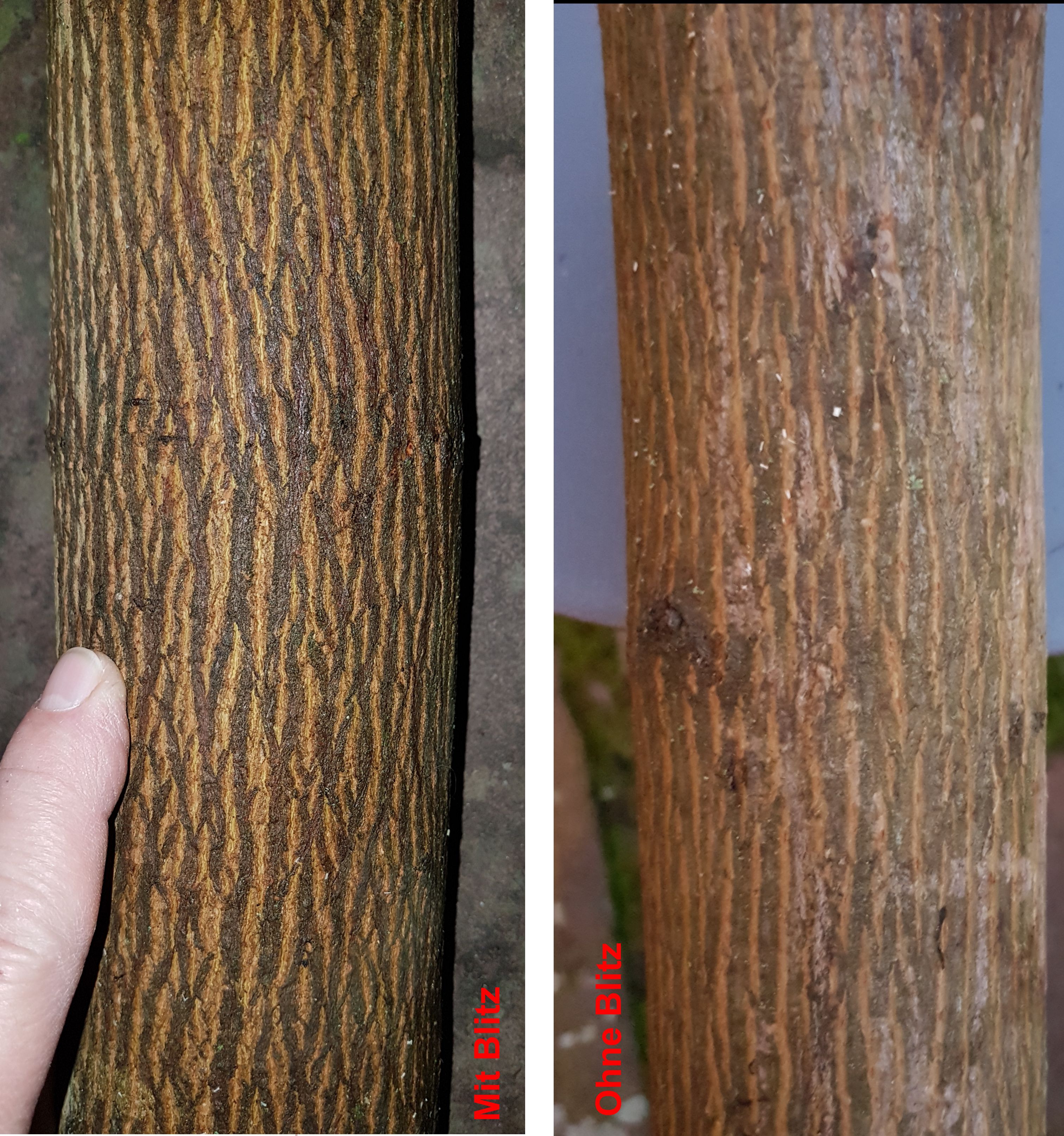

Die Rinde, einmal mit Blitz, einmal ohne fotografiert

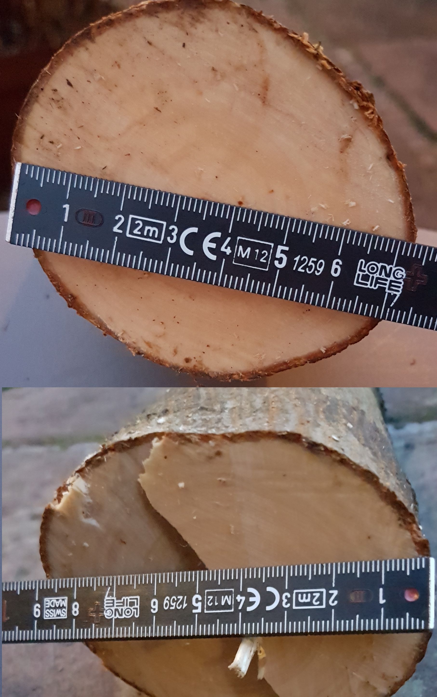

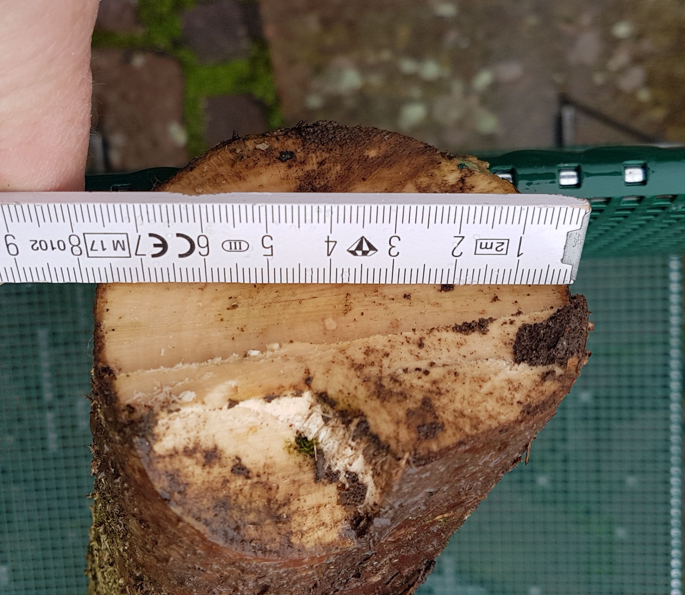

Durchmesser der beiden Seiten

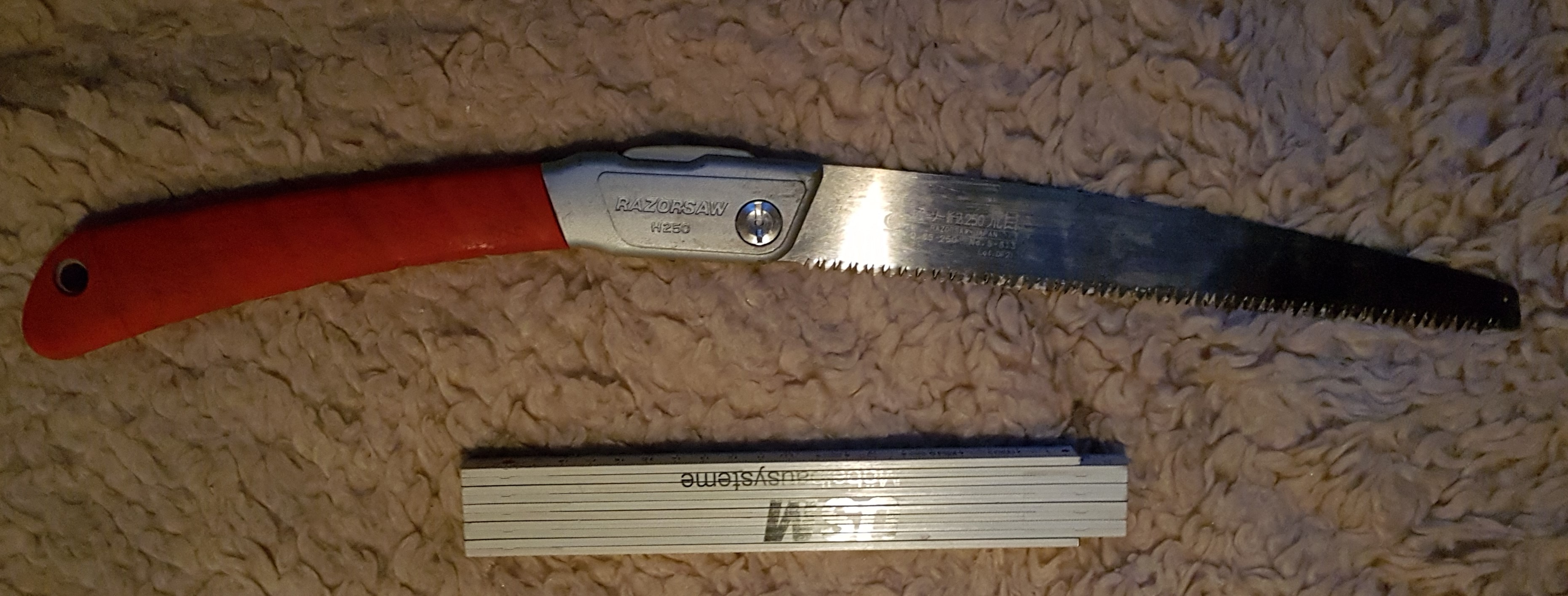

Das Werkzeug soweit
Das Werkzeug soweit

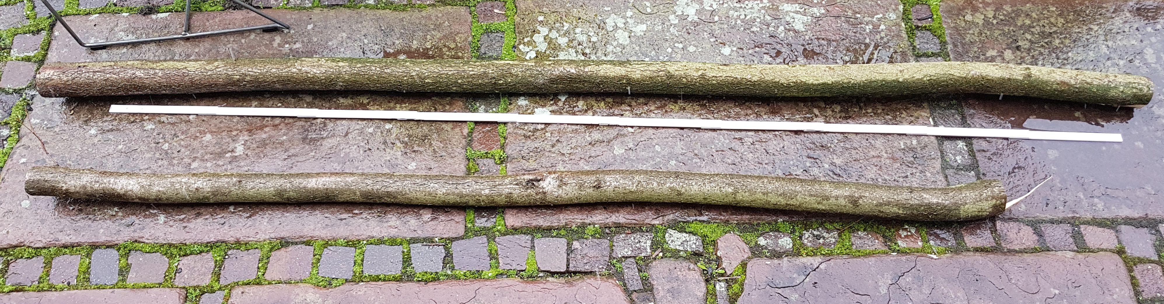

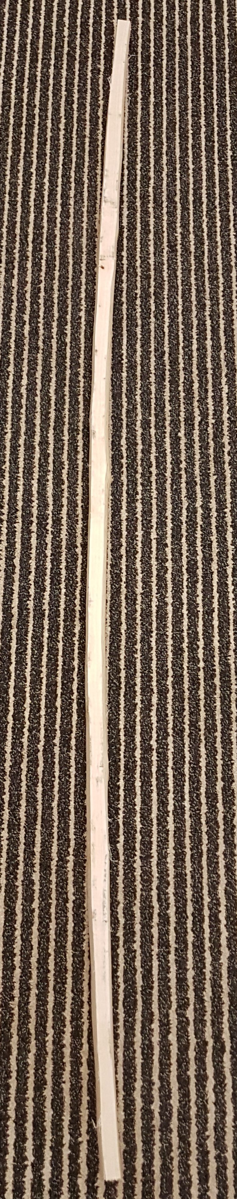

Der Sapling ca. 230 cm lang

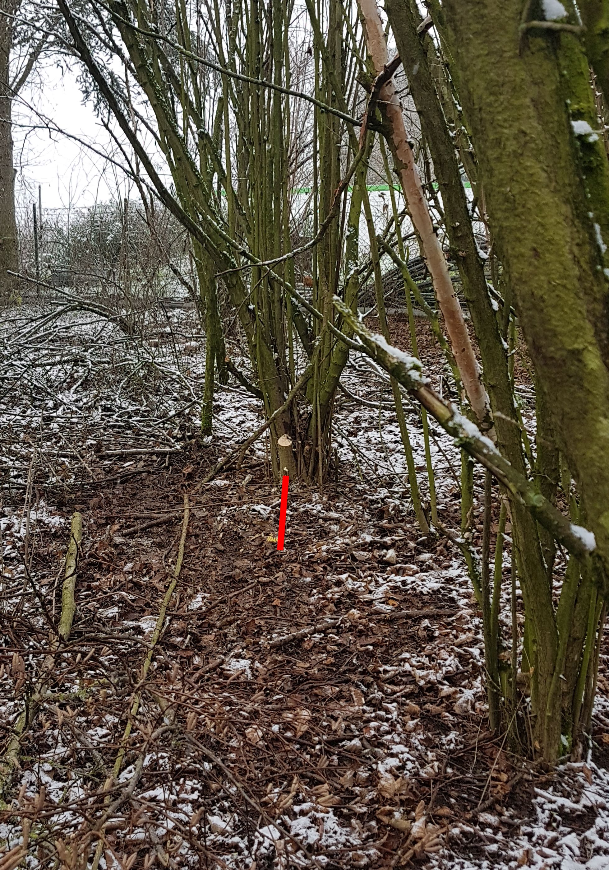

Heute habe ich mir noch eine Haselstange geschnitten
Habitat
Habitat

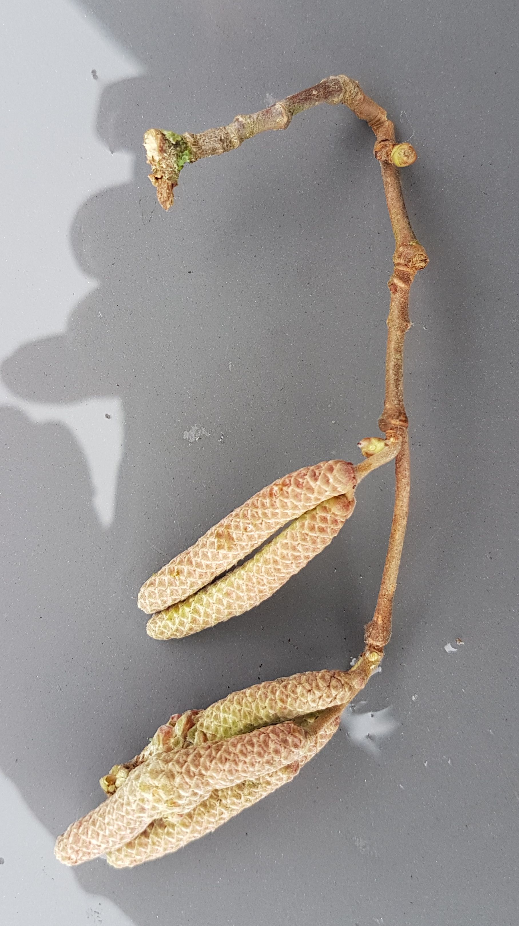

Blütenstände
Blütenstände

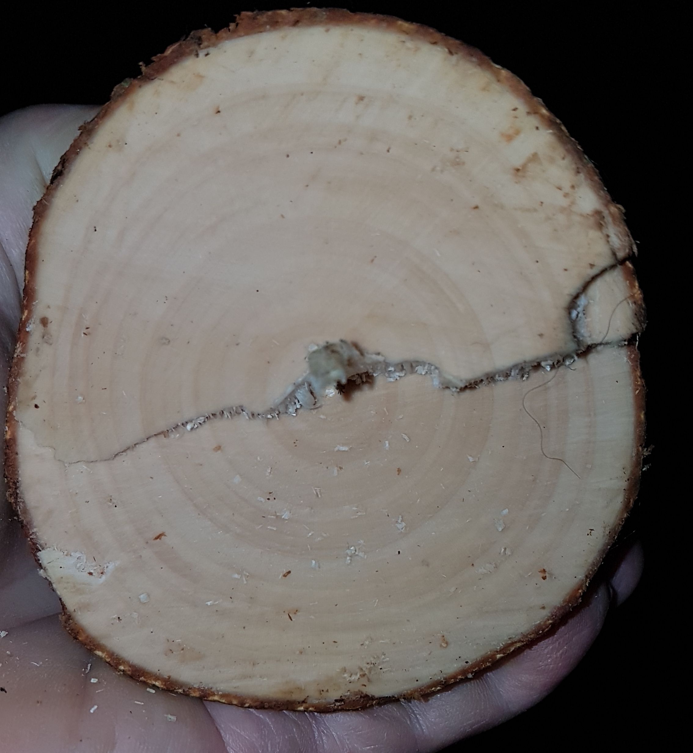

Die dickste Seite der saplinge

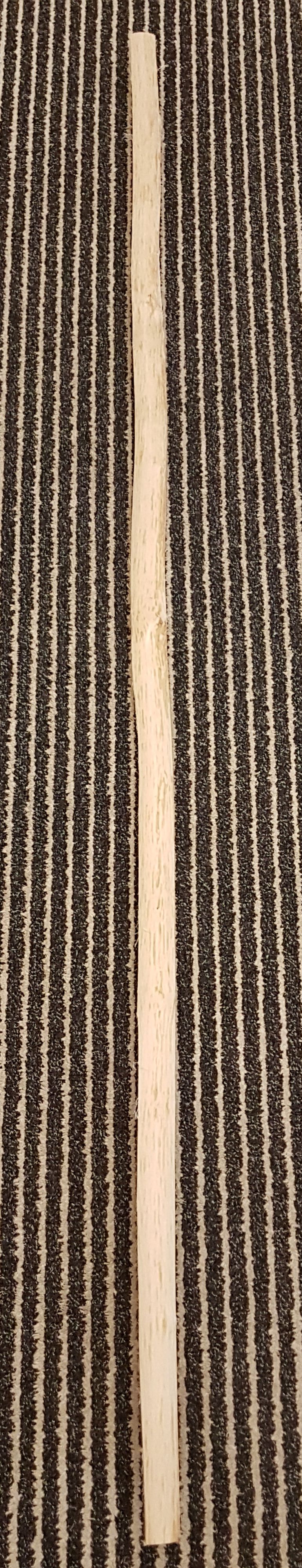

Eine Hälfte wird für die 3 Wochen-Variante benutzt - nämlich diese hier, die gerade eben etwas verschlankt wurde. Die Enden wurden wieder mit Holzleim eingeschmiert.
Der stave liegt jetzt in meiner Baukammer bei ca. 20°C mit ca. 55% rel. Luftfeuchte und ich bin gespannt, ob morgen Risse drin sind. Wenn nicht, rutscht das Teil näher an einen Heizkörper >:)

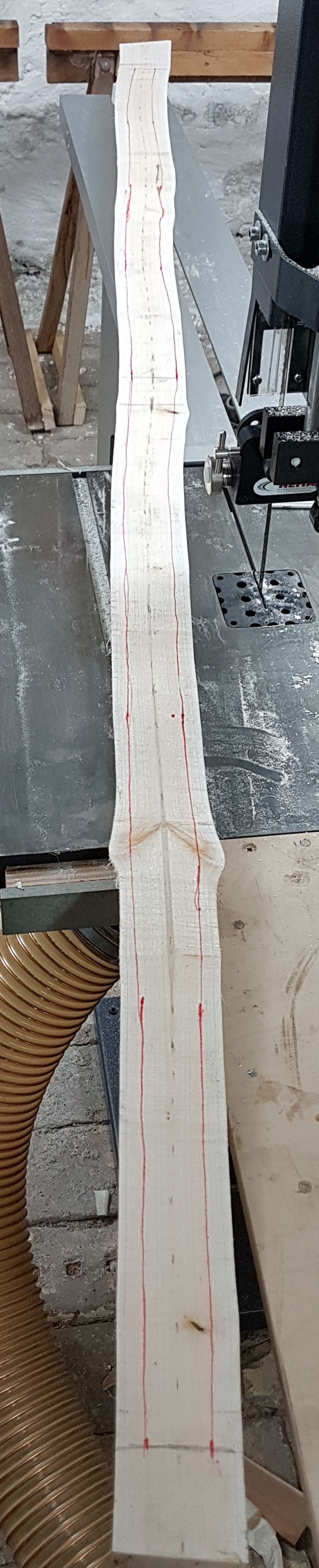

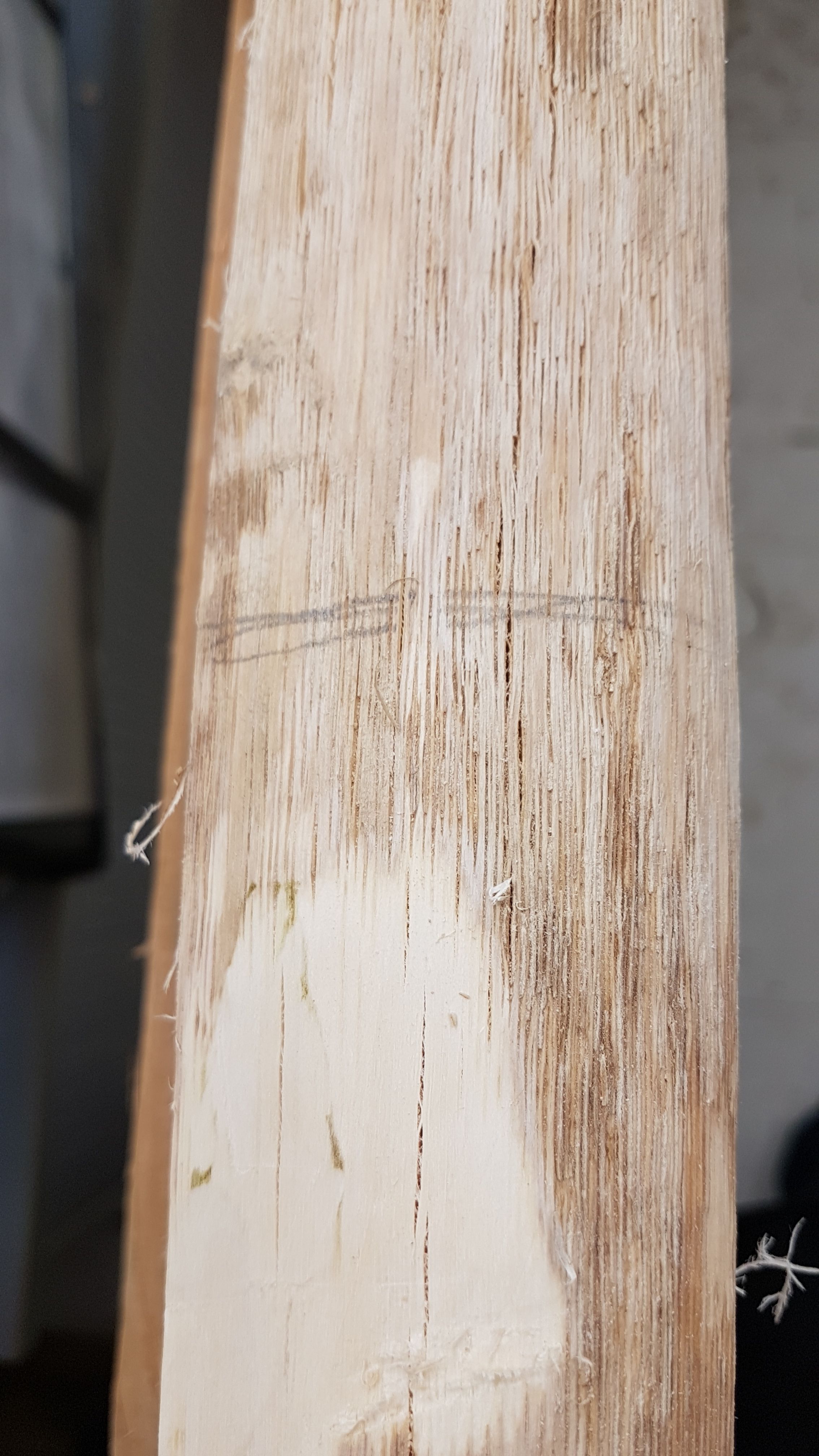

Grundriss grob angezeichnet
Rückenansicht
Rückenansicht

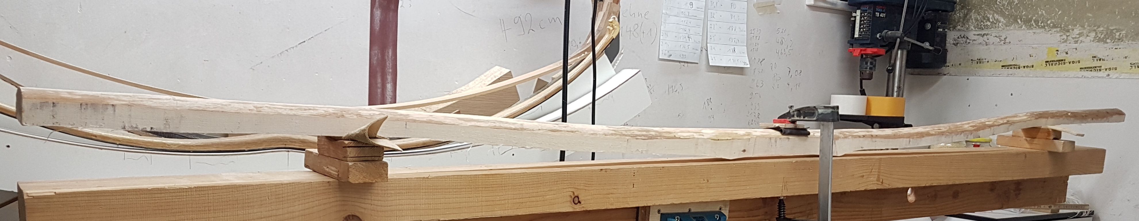

Seitenansicht, Rücken rechts

Den großen Hasel hab ich geteilt und ein wenig verschlankt. Die nächsten Tage wird noch ein bischen gebogen.
haufenweise Gammel in der Rinde, aber fast nur in der Rinde. Nur vereinzelt im äußeren Ring.
Zunächst habe ich den Hasel mal fest gezwungen. Der scheint aber keinerlei Drehwuchs zu haben, insofern eigentlich unnötig, aber schaden tuts auch nicht.

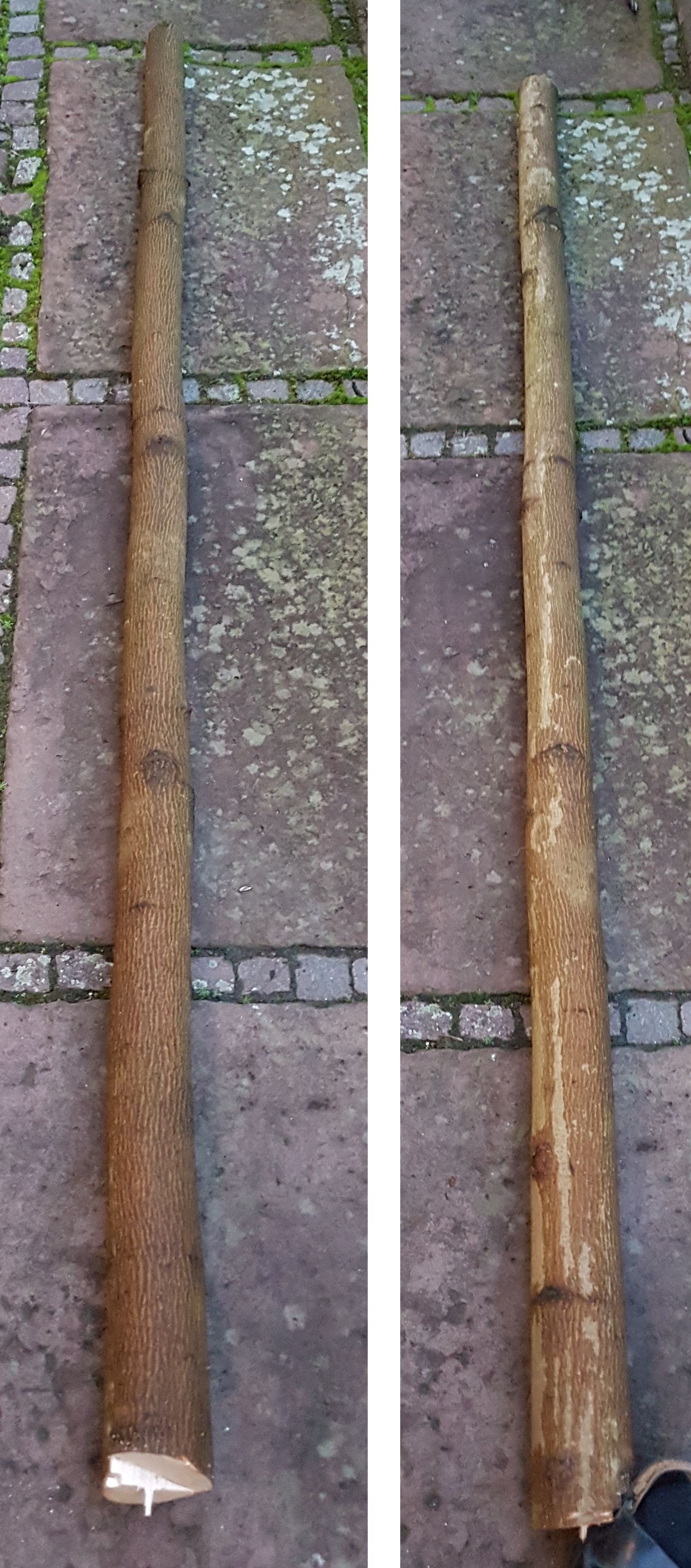

Das Hasel Zeug ist etwas merkwürdig. Zuerst ging die Rinde sehr schwer runter und hat sich geschnitten wie vertrocknet. Jetzt gab es über Nacht tiefe Risse im Rücken ::)
Seltsames Hasel Zeuch.

So etwas hab ich noch nie gesehen.. Ob hasel die längsrisse verkraften würde?!

Hab ich in der Form auch noch nie gesehen, man lernt halt nie aus. Ich lass das Stück einfach weiter trocknen und schau mal wie tief diese Risse noch werden. Dann kann ich immer noch entscheiden, ob ich versuche einen Bogen draus zu bauen.
