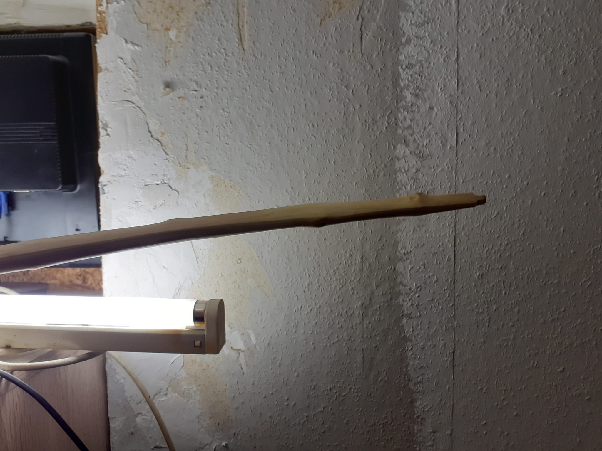

Erstmal der Obere WA
Dann kommt der Griffbereich dran ;)

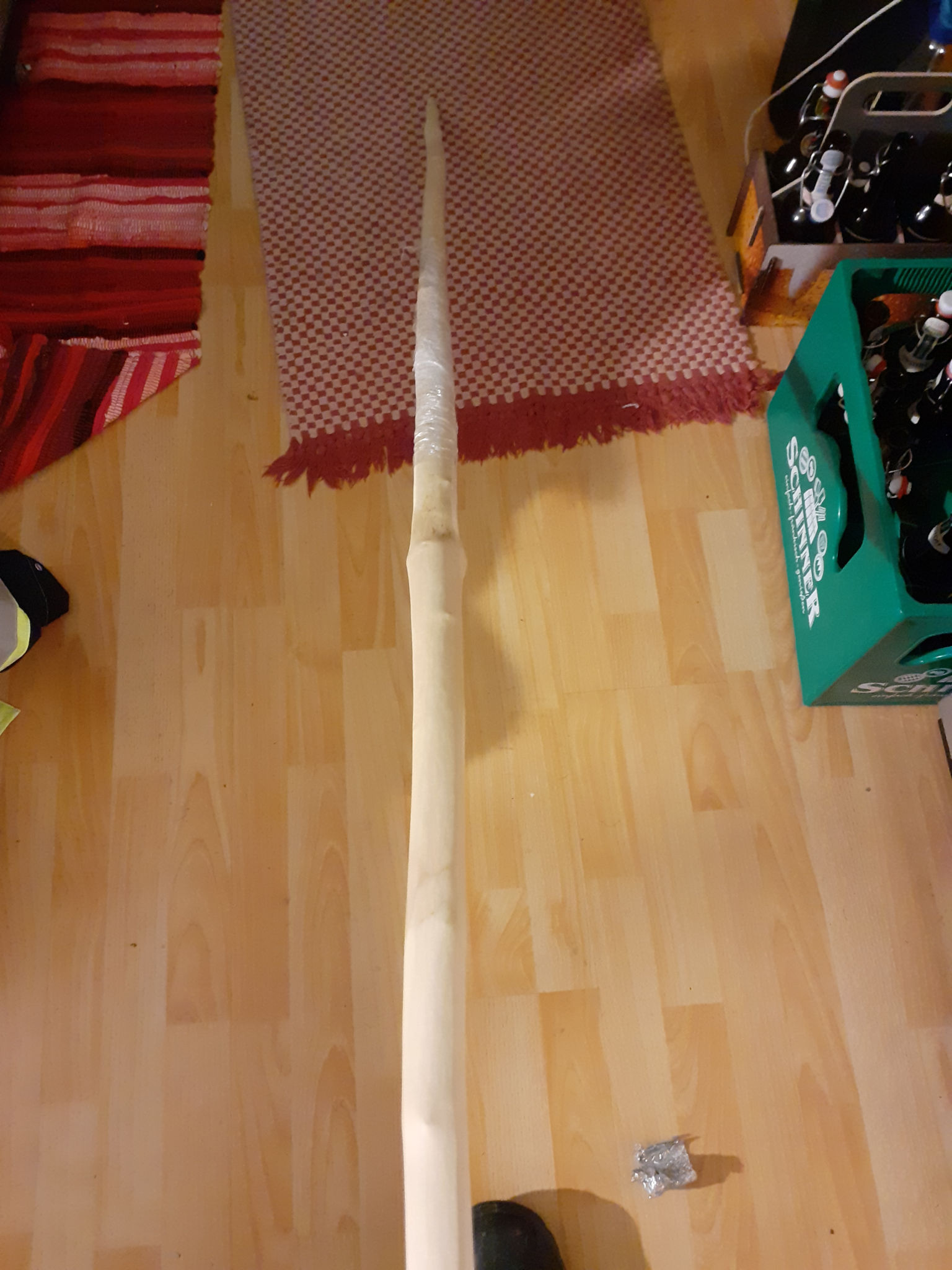

Hmm... das ging relativ leicht... jetzt bleibt eher das Ende des OWA übrig. ;)

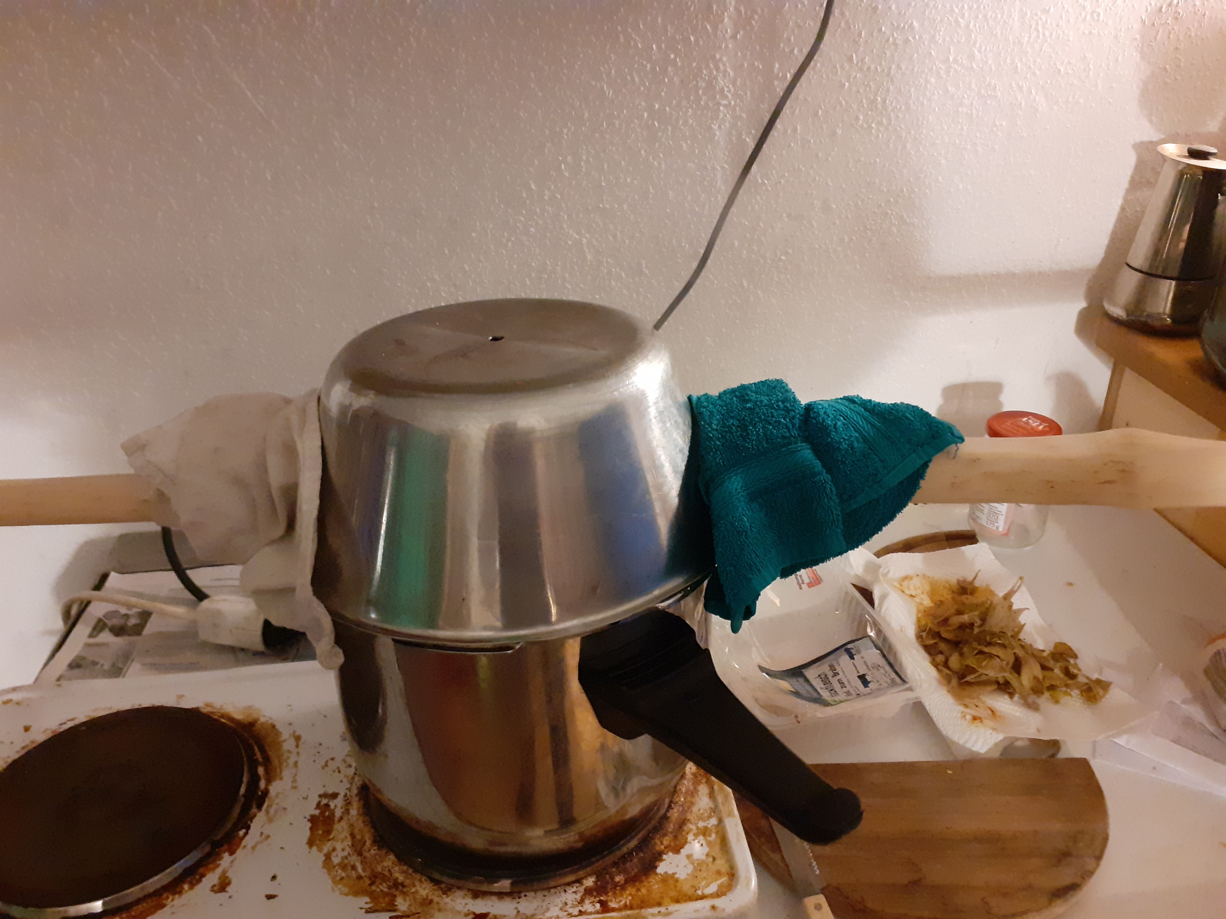

Eigentlich hatte ich eher mit der Widerborstigkeit von Rotem Hartriegel gerechnet.... obwohl nur wenig Biegung möglich war,hat die Kornelle sehr gut reagiert, nb hatte ich die zu erhitzenden Stellen mit Plastikfolie umwickelt,um Wassereintrag zu verhindern... hat funktioniert. ;)
Als Fazit: Kornelle reagiert nen Tick angenehmer auf Dampfbiegung,als Roter Hartriegel.
Aber auch: Teile mit 3x3cm Durchmesser (die Griffzone)dürfen gerne mehr als ne Stunde im Heißdampf liegen,damit sie auch in der Tiefe gut erwärmt sind. ;)

Weiter geht's : die Berichtigung im OWA hat ne lustige Verdrehung auf den letzten 25cm besorgt, der untere Bereich blieb in seiner Ebene,der obere unerhitzte Bereich hat sich dann lustigerweise extrem verdreht. Hmmmm.Wärmeweiterleitung???? Nja,dann mach ich daraus nen unbiegenden Bereich,wie schon angedacht.... ::)
Mal sehen... das wird echt spannend ;D

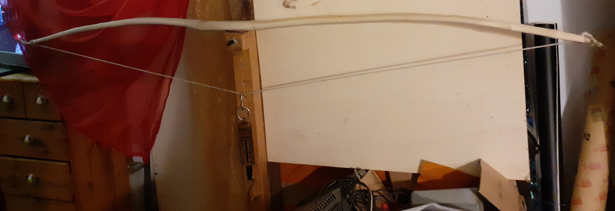

Mir tun die Pfoten weh,die Kornelle weigert sich stetig,im Zuggewicht entscheidend nachzulassen... ::)
Im Moment sinds nur noch 6,5kg/10cm Zug aka ca 93#@32" bei geplantem Vollauszug (hochgerechnet,lineare Auszugskurve vorausgesetzt).Viel zu viel
Gewichtsmäßig ist er nur noch ca 30g (Kornelle wiegt momentan ca 840g)schwerer als der vorher gezeigte Hartriegelbogen, autsch..
Erstmal ein kaltes Bier und dann weiter .... ::)

weitere ca 20g Holz abgeschabt, er ist jetzt auf knapp unter 6kg/10cm Auszug und auf 1/4 Standhöhe. Leider weicht er jetzt in der Griffzone zur Seite aus :-[ . also noch mal in der Mitte seitlich biegen,gestern war wohl noch nicht genug ;) Jetzt liegt er wieder überm Dampf..... wird wohl noch ne lange nacht ;)

Zäh triffts nur annähernd :D Diese Dicke verhält sich schon eher,wie mans vom großen Bruder des Hartriegels erwarten würde.Die dünnen 3-3,5cm Äste die ich bisher verarbeitet hatte,unterschieden sich bis auf ihre bessere Hitzebiegefähigkeit eigentlich nicht vom Roten Hartriegel. Der hier schon. :D Deswegen geb ich ihm noch ne Extra-Halbestunde im Heißdampf, 3x3cm Kornelle müssen richtig durchgewärmt werden. ;D

Standhöhe erreicht :D
Die Biegung hat gehalten,jetzt nach viel bekratzen seit heut früh ist das virtuelle Zuggewicht auf 5,5kg/10cm aka 78#@32" runter... ::)
Noch fast unziehbar für mich ::)
Da muß noch was weg ...und Finish..und Präsi.... ::) ::) ::) ::)
