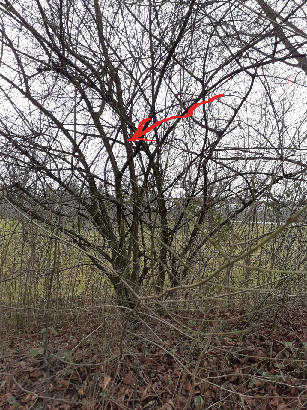

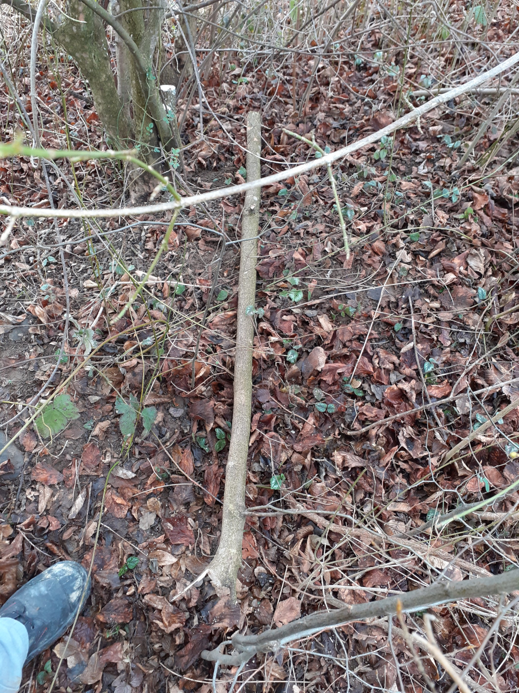

Der Busch/das Habitat:
da lag er:

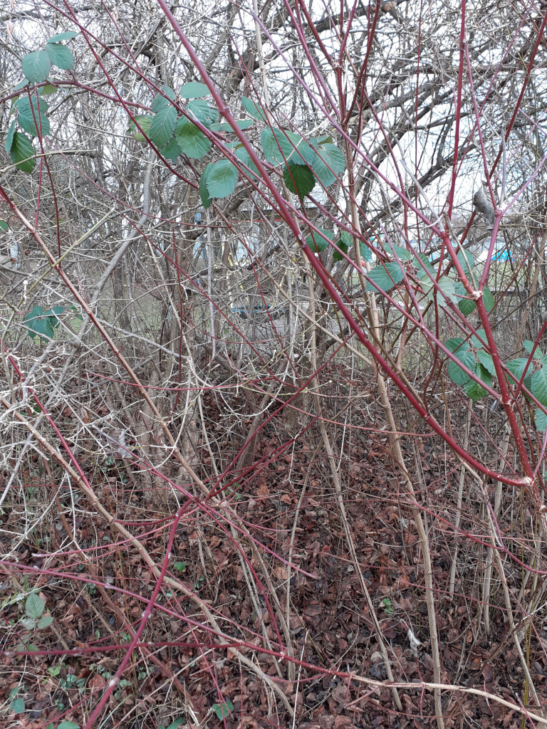

der Busch von der anderen Seite:

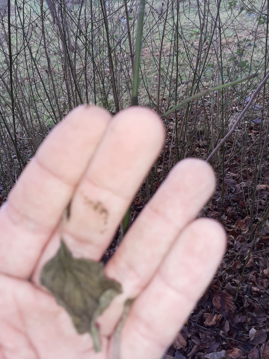

ein Blatt,leicht vermodert:

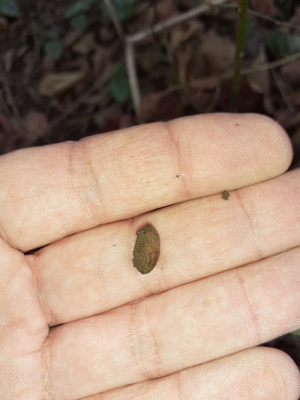

ein Kern,unzweifelhaft Kornelle,da lagen noch mehr,da beißen sich sogar die Mäuse die Zähne aus:

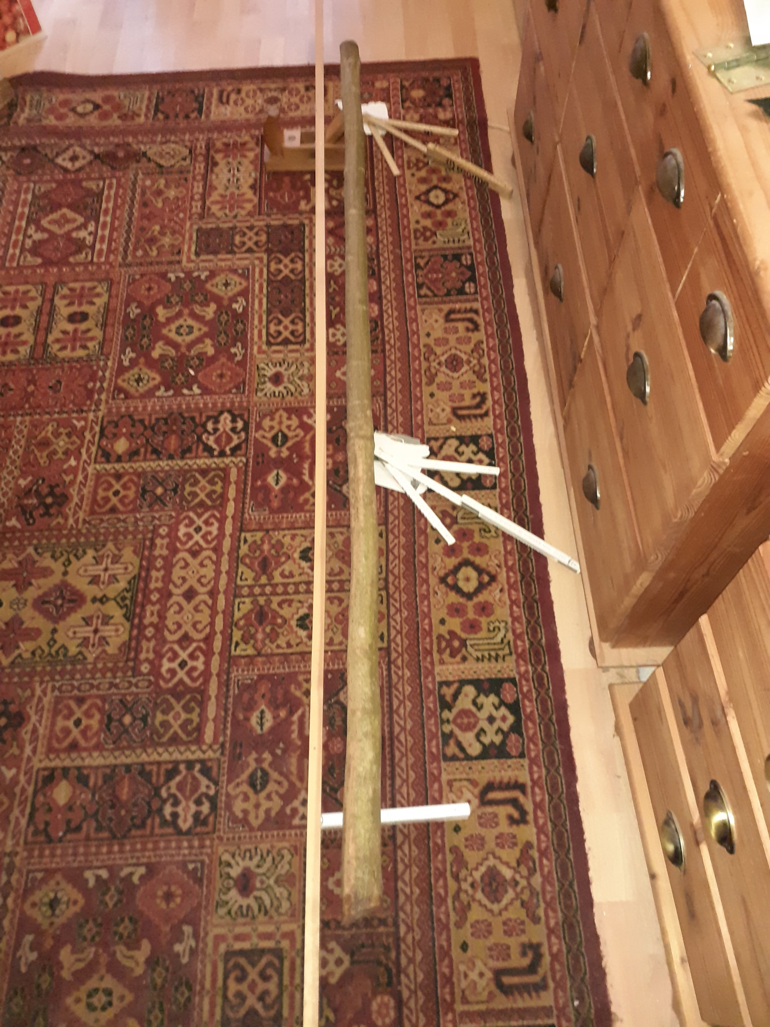

Die Länge:

Gewicht momentan: 3380g, so dünn wie der ist ::)
Brauchbare Länge ca 180cm,da muß unten und oben noch was weg.

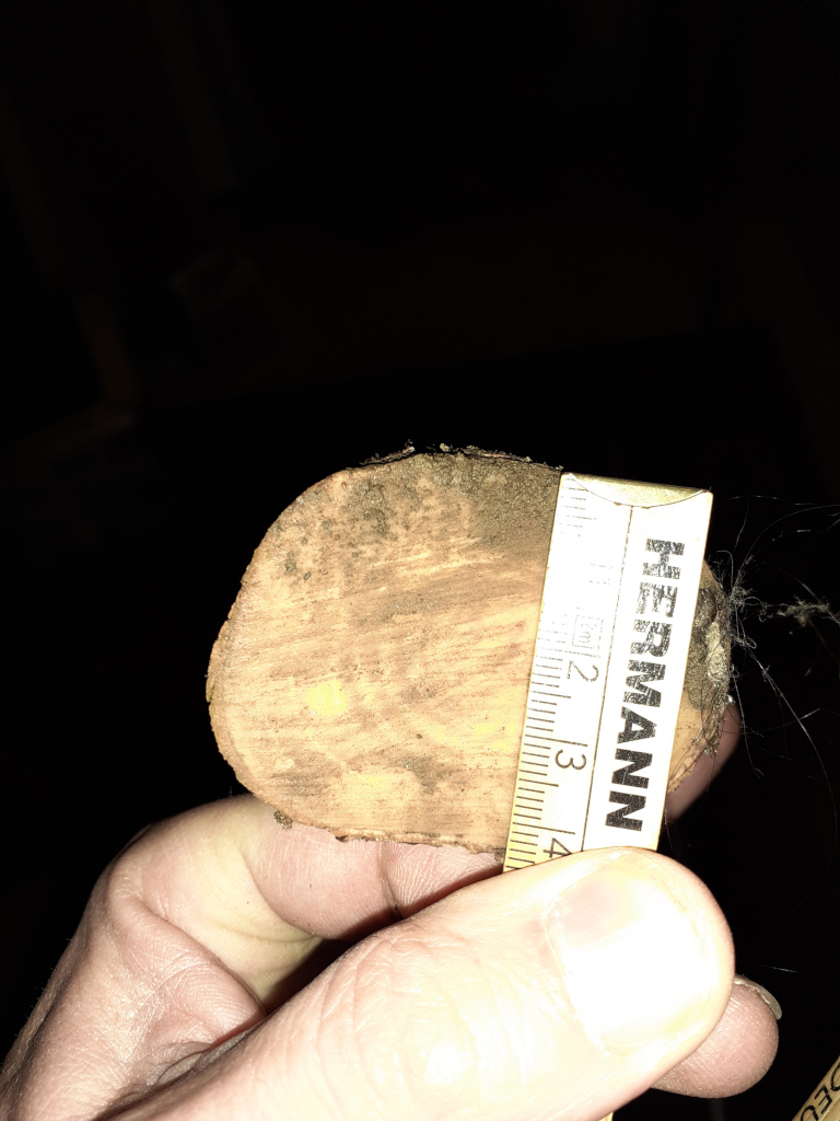

Hi,warum nicht spalten? Naja.bei 4,5cm mittlerer Dicke ist mir das Risiko zu groß. :D
Entrinden erst am Wochenende,wenn ich sehe,wie schnell er Wasser verliert. Gehts zu schnell,ist dann die Rißbildung vorprogrammiert.Von gestern auf heute hat er 30g Gewicht verloren (bei ca 20C in meiner Bude,hab ihn doch drinnen behalten),das ist nicht soo arg viel,da haben die kalten Tage wohl nochmal geholfen. ;)
Meine Quarantäne und die Versorgung quarantinierter Angehöriger haben halt etwas Zeit gekostet... ::)

Nochmal zum Spalten:

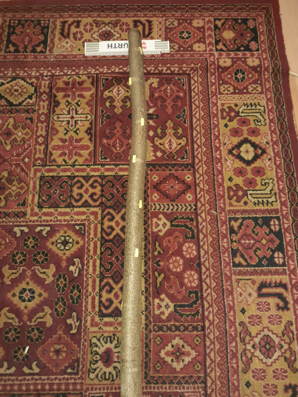

Ich hab hier mal die Astknoten markiert. Im Idealfall lägen sie um jeweils 90Grad versetzt.Tun sie aber nicht. Ob da ein kleiner Dreh drin ist,oder die Wellen das verursachen,werd ich sehen. 2-2,5cm mit dem Ziehmesser runterarbeiten ist nicht sooo wahnsinnig. Auch wenn kein Dreh drin ist und es nur die Wellen sind,ist die Gefahr groß,durch Spalten einfach nur 2mal dünnes Brennholz zu erhalten. 4,5cm mittlere Dicke lassen nicht allzuviel Spielraum für Fehler.... :D
Grüßle,

Der hat Drehwurgs. Nimm's Ziehmesser.

Ebendas :D
2-3cm runtermessern ist nicht so ne gewaltige Anstrengung.
Wenn der Dreh nicht zu gewaltig wird,ignorier ich den einfach. ;D

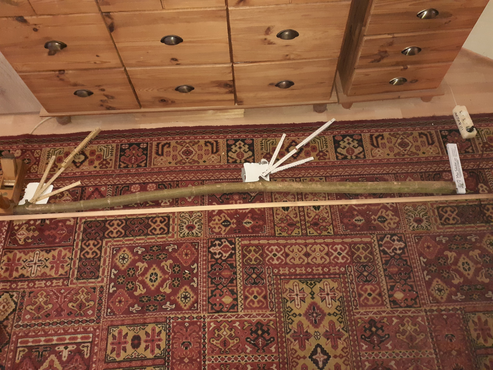

als erstes mal die Suche nach der richtigen Seite :D
Wie man sieht,nur ein bißchen snakey geworden,der war gerader,als ich ihn schnitt,ist aber auch jetzt noch geradig genug. ;)
der Gesamtreflex ist etwas stärker geworden,immerhin zeigt er jetzt ,wohin er will
Rücken gefunden,dadurch fallen auch die 2 lästigen großen Äste (bei den Pfeilen) raus ;D
wenn er jetzt in etwa so bleibt,kann ich ihn morgen oder übermorgen grob zurechtschnitzen

Ich würde auch nicht spalten.
Kornelkirsche ist schwer zu spalten. Und bei dem geringen Durchmesser hat mans ja gleich runtergearbeitet.
Die Blatt-Aststellung is übrigens gegenständig.
Schnitz weg was geht solangs nass ist. Trocken wirds heavy ;D

Eben,das meinte ich: jeweils 2 gegenständig und das nächste Paar (idealerweise) 90Grad versetzt.20 oder 30Grad deutet Drehwuchs oder,ich nenn's mal "Wechselwellen" an,also wenn der Ast sich um andere Äste beim wachsen rumquälen muß und nur partielle Drehungen in die eine oder andere Richtung macht.Finde grad keinen besseren Ausdruck,da gibt's sicher auch fachlicheres... ;)
Jepp,und wegschnitzen auf jedenfall die nexten Tage.Der hat ja erst 3 Trockentage hinter sich (ein Tag im Geschäftsbus und dann hier in der Wohnung noch2), der wird vergleichsweise klatschnass sein,obwohl er im Gegensatz zu Holler und Hasel recht wenig Wasser verliert,Gestern 30 und heute 25g,trotz radikaler Wohnungstrocknung bei 20GradC und 60%rel.Feuchte. Geschätzt verliert er etwa 20-30% weniger Wasser pro Tag als ein vergleichbarer Hartriegel. Ob's an der Kälte lag oder die Holzdichte hier mit reinspielt...keine Ahnung... ??? :D Soo wahnsinnig viel dichter ist Kornelle ja auch nicht. Ich muß allerdings sagen,das ich das bisher auch nie beobachtet hab,da die Kornellen,die ich bisher bearbeitete, immer ruhig im Kellerabgang vor sich hin trockneten.

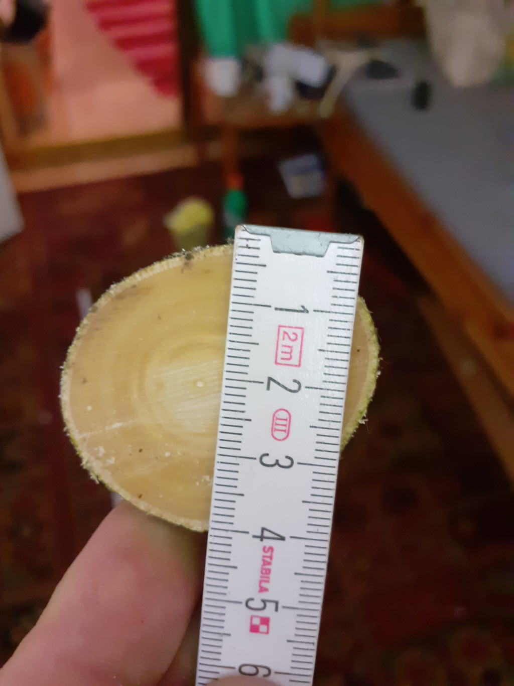

Was Anderes: woher die 4,5cm mittlere Dicke kommen. Auf einem Bild sieht man ganz gut,das er breiter als hoch ist. Die etwa 6cm Breite am unteren Ende ist seitlich,also kann ich nur den flacheren Teil nutzen.Hartriegel nehm ich normalerweise lieber hochkant,wenn er einen elliptischen Querschnitt hat,das ist hier nicht möglich.... egal,er ist ja knapp dick genug.
Jedenfalls wächst der "Plan" so langsam: Viel Biegung in den mittleren Reflex legen,also vollbiegend,evtl das dünnere Ende ein wenig flippen,viel wirds eh nicht,nur damit ein wenig Sehnenwinkelreserve dort ist.
