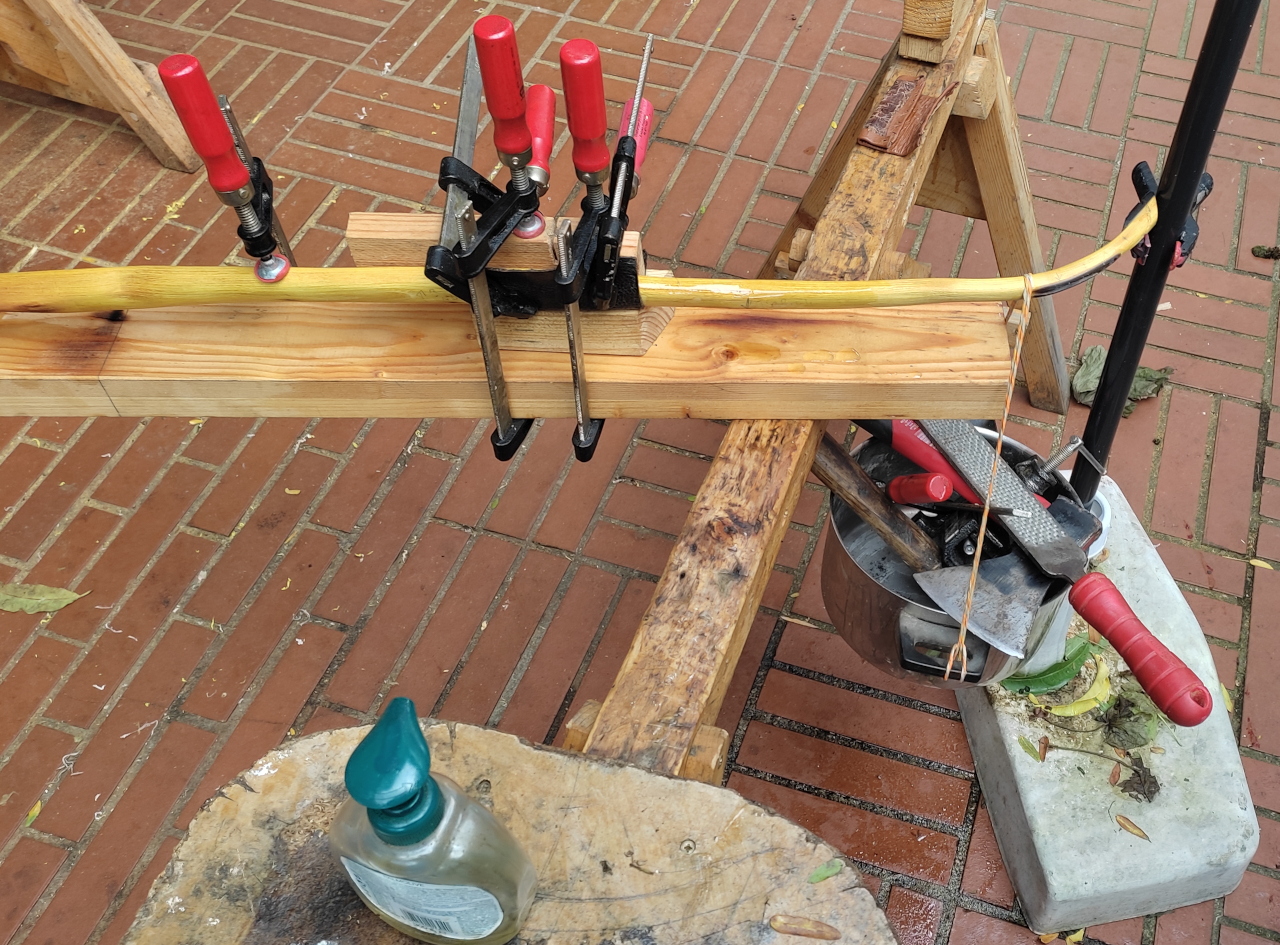

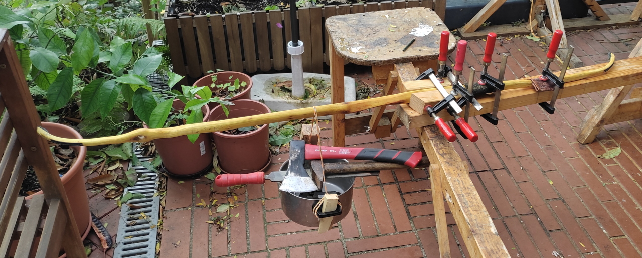

So, Bodentiller und erste Tillersehne drauf ging schon mal. Allerdings geht Sehne nicht mittig durch Griff, oberer Wurfarm muss nach links, nach genauerem Hinsehen ist der Knick im Griff, also den biegen:
Hammer als Gewicht, mit Öl und HLP gebogen. Hat etwas über 20 Minuten gedauert, so lange habe ich mit HLP noch nicht arbeiten müssen, war bei dem dicken Griff kein Wunder.

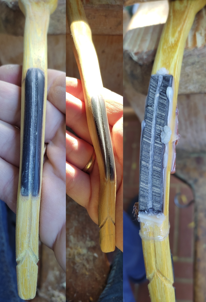

Ich habe 2mm dicke Hornplatten gekocht und an die Recurves angepaßt. Leider hätte ich noch mehr und sorgfältiger abkleben sollen, gab ziemliche Sauerei, rechts vorher, die beiden linken Bilder das Ergebnis nach Verarbeitung:

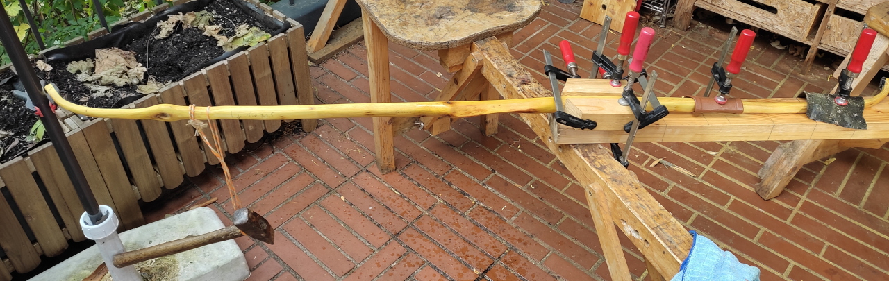

Tja, das Biegen des Griffes brachte gar nichts, die Sehne lag noch genauso wie vorher. Irgendwie habe ich wohl eher den Bogen in der Fixierung bewegt als den Griff gebogen. Also heute nochmal, mit kreativen Gewichten:
Diesmal brauchte es nur 11 Minuten HLP, dann halbe Stunde abkühlen lassen. Diesmal paßts genau:

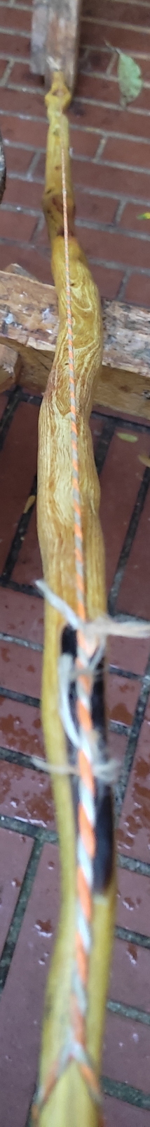

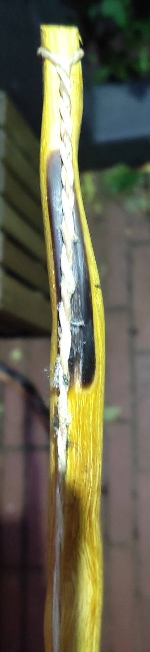

Dann konnte ich eine Sehne aufspannen, die seitlich nicht mehr vom Recurve runterflutschte. Allerdings ist das Sehnenbänkchen unten sehr gewagt:
Eigentlich war die Rille gerade, sieht jetzt leicht gebogen aus, die Sehne geht auch nicht ganz gerade raus. Man merkt beim Zurückschnellen dass es leicht im letzten Moment springt. Muss ich mir nochmal in Ruhe Gedanken machen und morgen bei mehr Licht gucken.

Das ist schon knifflig. Ich habe aber eben gesehen, dass ich heute morgen die Rinne doch nicht ganz gerade rein geschnitten habe, die macht einen leicht gekrümmten Verlauf, was das Problem erklärt. Die kann ich aber morgen in die richtige Richtung ausweiten, dann passt es hoffentlich.
Ein Stück Horn auf diesen gekrümmten Recurve zu setzen war nicht gerade einfach

Tja, habe zwar die Sehnenführung angepaßt, was half, aber das Problem ist, dass der untere Wurfarm trotzdem zu weit rechts ist.

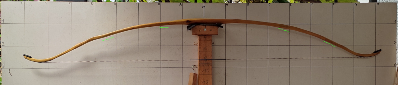

Erstmal einen seitlichen Knick im unteren Wurfarm korrigieren: Das ist schonmal deutlich besser. Der Tip könnte ggf. noch etwas mehr nach links, oder aber ich drehe den ganzen Bogen um, dann geht es für Rechtshänder. Das ist wegen der eher steiferen Stelle am Astloch sowieso eine Idee.
Dadurch, dass der Griff von der Dicke her asymetrisch ist (dünnste Stelle 24mm, dickste 28mm) ist das mit der Lage in der Hand und auf dem Tillerbaum auch so eine Sache. Der Tiller gefällt mir so nicht, gerade rechts ist er insgesamt zu stark und die Biegung sieht auch nicht stimmig aus. Hier habe ich mal eingezeichnet, was ich noch machen würde (blau zeigt Ellipse an, als Vergleich) Wie gesagt direkt am Astloch sollte nicht zu viel Biegung rein, das Stück davor ist auch sehr verdreht gewachsen, wellig. Dem möchte ich nicht noch mehr Material wegnehmen.
Fazit links kurz vor E biegt's etwas mehr, aber abgespannt auch, also links passt für mich. Rechts könnte C-D Hauch, D-E noch etwas und ganz am Ende etwas.

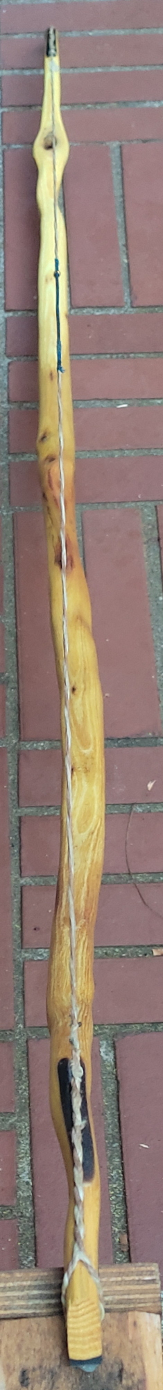

Hier noch ein Bild vom Sehnenverlauf, von "unten" betrachtet, also dem linken Wurfarm aus.

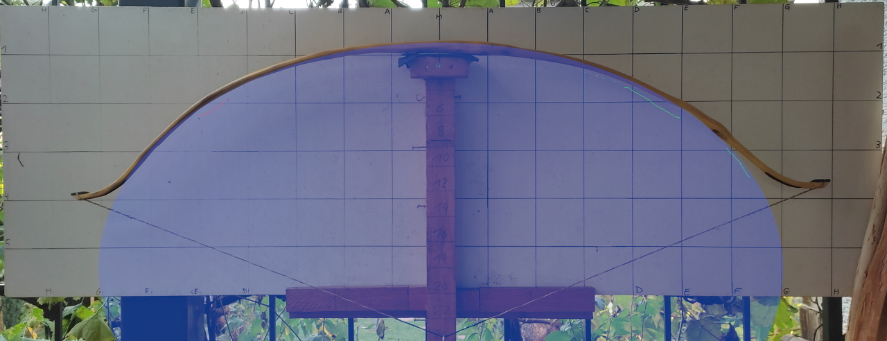

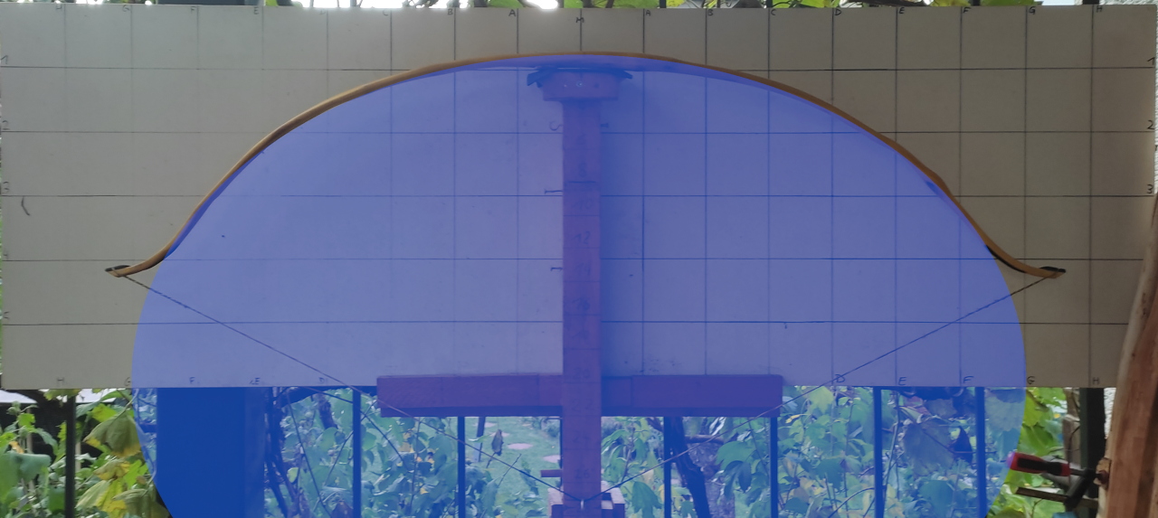

Und ich habe dann doch noch mal getillert (dort wo vorhin geplant), bis mir das so nach Augenmaß gefiel. Hier das Foto mit am PC drübergelegter Ellipse. Schonmal viel besser als vorher, diesmal mit 28" AMO Auszug.
In der Hand gefühlt ~45#. Wenn ich links als unten nehme, müsste es genau passen...

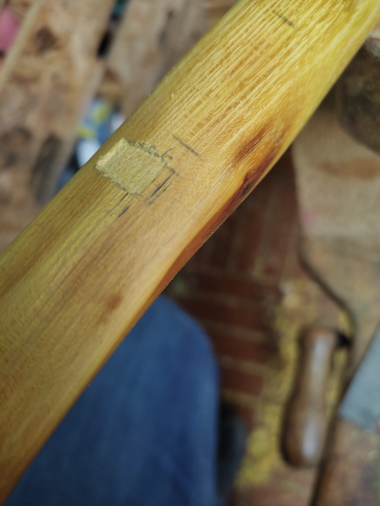

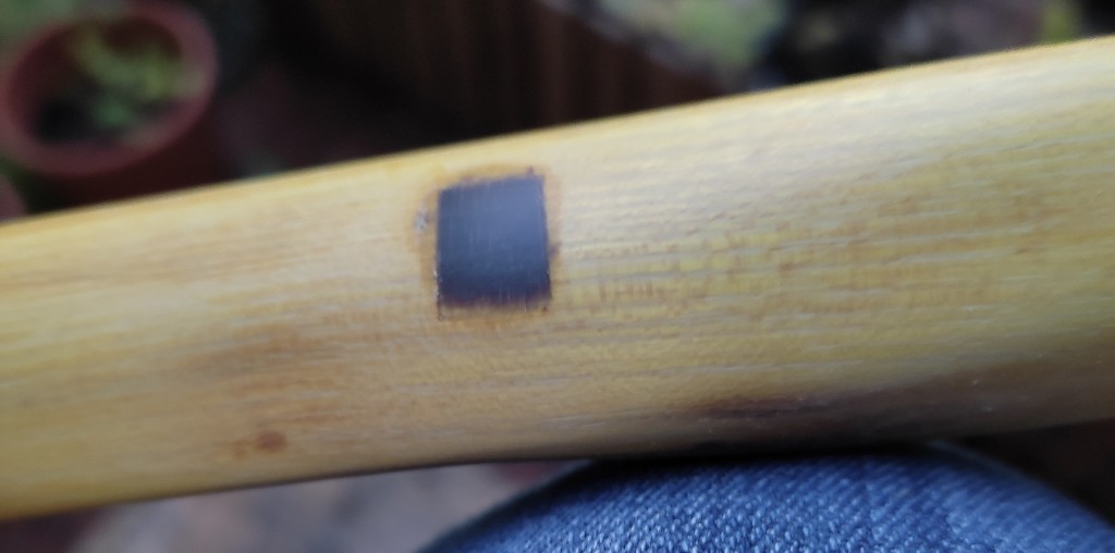

Hier die Stellen markiert, an denen ich noch etwas gemacht habe (vor der Aktion)
Achtung, der Bogen liegt bei beiden Bildern vom Griff direkt auf dem Tillerbaum, nicht austariert wie bei den Bildern vorher.
Es ist ziemlich knifflig, da zwar mehr Abtrag mehr Biegung ergibt, aber zu dünn darf es auch nicht werden. Bei zwei Stellen geht es gut, bei einer kann man es so lassen, bei der vierten ist es ein Kompromiss. Rein von der Krümmung könnte es noch etwas mehr, aber dann würde es im Verhältnis zur Umgebung zu dünn. Man kann es ja auch übertreiben.

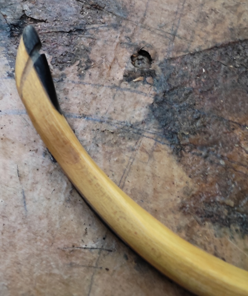

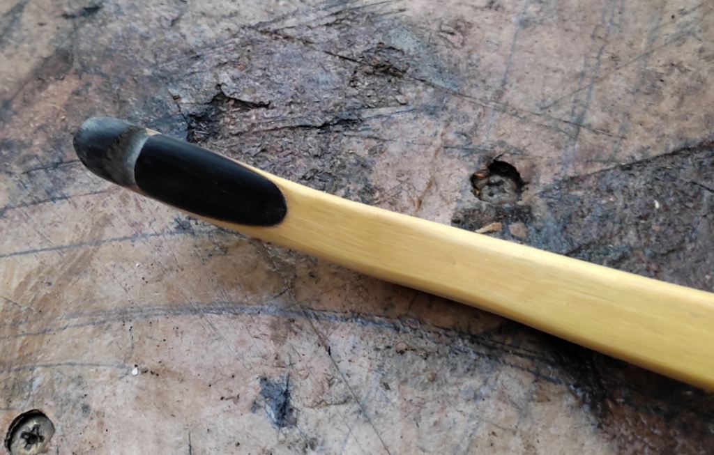

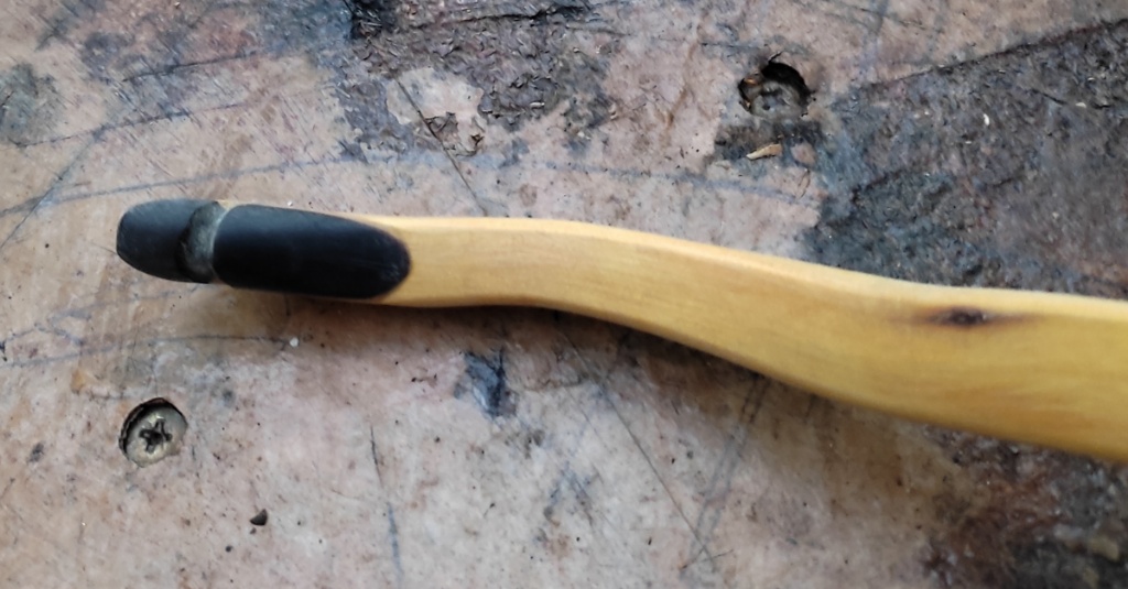

Hier noch Bilder der Tips, bearbeitet mit Dremel, Schleifpapier aller Körnungen und Stahlwolle.
Außerdem Arrowpass eingearbeitet
Viele Grüße, Uranus

Mit was hast denn den Arrowpass rausgebissen
Re: Schmaler Osage Build-Along
Stechbeitel, allerdings splittert es bei Osage am Rand oft. Sieht auf dem Bild allerdings schlimmer aus als es ist...
Nächstes Mal steche ich die Seiten auch wieder statt Säge, wegen des Knicks, über den die Platte geht, habe ich es mit sägen versucht, vielleicht spielte das auch eine Rolle.
