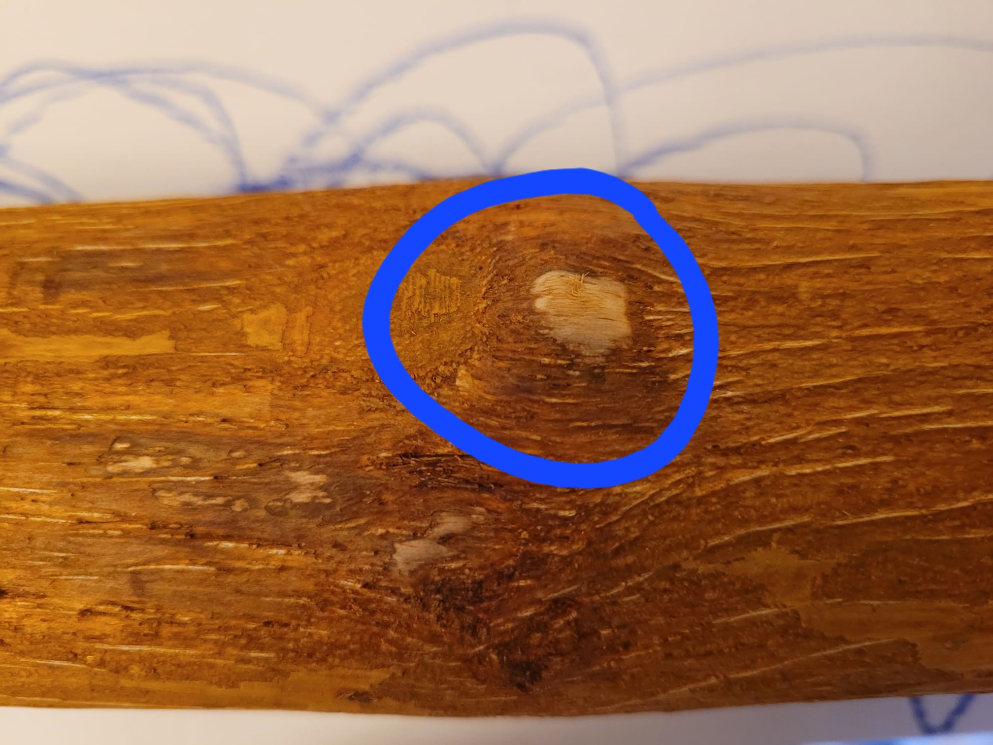

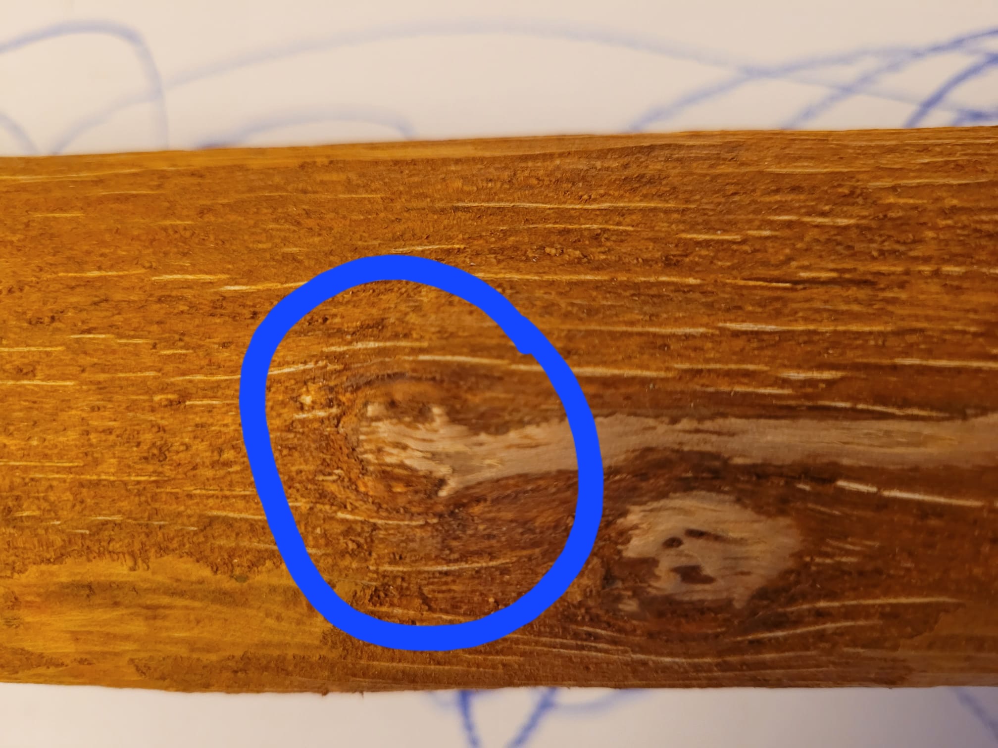

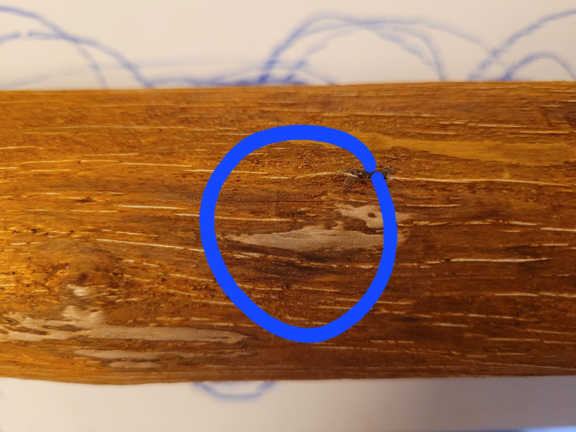

Ich hoffe, jetzt sieht man besser. Und wenn sie immer noch schlecht sind, muss ich am Wochenende bei Tageslicht welche machen. Dann kann ich auch den Bogen einzeichnen. Wollte jetzt mal auf die Schnelle was Brauchbares schiessen.
Alle diese Spots sind auf einem Wurfarm.
So liegt der Bogen drin, würde ich sagen

Würde bei dem Bereich aufm 3. Bild halt wie gesagt darauf achten, dass du die leichte "Verletzung" im Bogenrückenbereich meidest.
Ich weiß halt ned wo genau die Stelle im Bezug auf den Rohling liegt .
Alle anderen Bilder sind unproblematisch, da hast nur Kambium/Bast weggekratzt

Wenn ich ihn ein bisschen schmaler mache, könnte es wegfallen.
Oder könnte ich den Bereich etwas breiter machen? Wie als wenn ein Ast drin wär? Würde das was bringen?

Wie oft soll man dir noch sagen, dass die Stellen unbedenklich sind und keine besondere Behandlung nötig ist?! Den Bogenrücken solltest du sowieso schleifen, die Minikratzer verschwinden dann.

Die Kratzer sind völlig belanglos, Du musst nix breiter lassen.
Nur wenn ein Ästchen genau an der Kante vom Rücken läge, entweder ein paar mm zugeben oder etwas abrunden.
