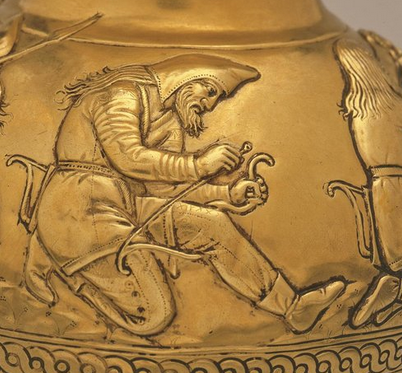

Hier noch mal ein Ausschnitt eines Fotos von dem Kul'-Oba-Becher mit sehr kurzen Bögen:
Beiträge: 3562
Hat gedankt: 33 Mal
Hat Dank erhalten: 186 Mal
Re: Pfeillänge bei den Skythen?
Ja die ganz kurzen Hornbögen den Plains hatte ich so nicht auf dem Schirm ::) Ich finde man kann die Völker vergleichen , aber nicht das Bogendesign. Die kurzen Bögen der Natives und auch der Pygmäen sind alle Bögen die einen Reflex haben oder gerade ausgelegt sind. Bei den Skythen sind viele Bögen aber Deflex angelegt und bei diesem Bogentyp glaube ich nach wie vor nicht, dass die Pfeile so kurz waren, da die Bögen schon eine hohe Standhöhe haben mussten. Aber das sagt mein Gefühl als Bogenbauer... vielleicht war es ja anders.
