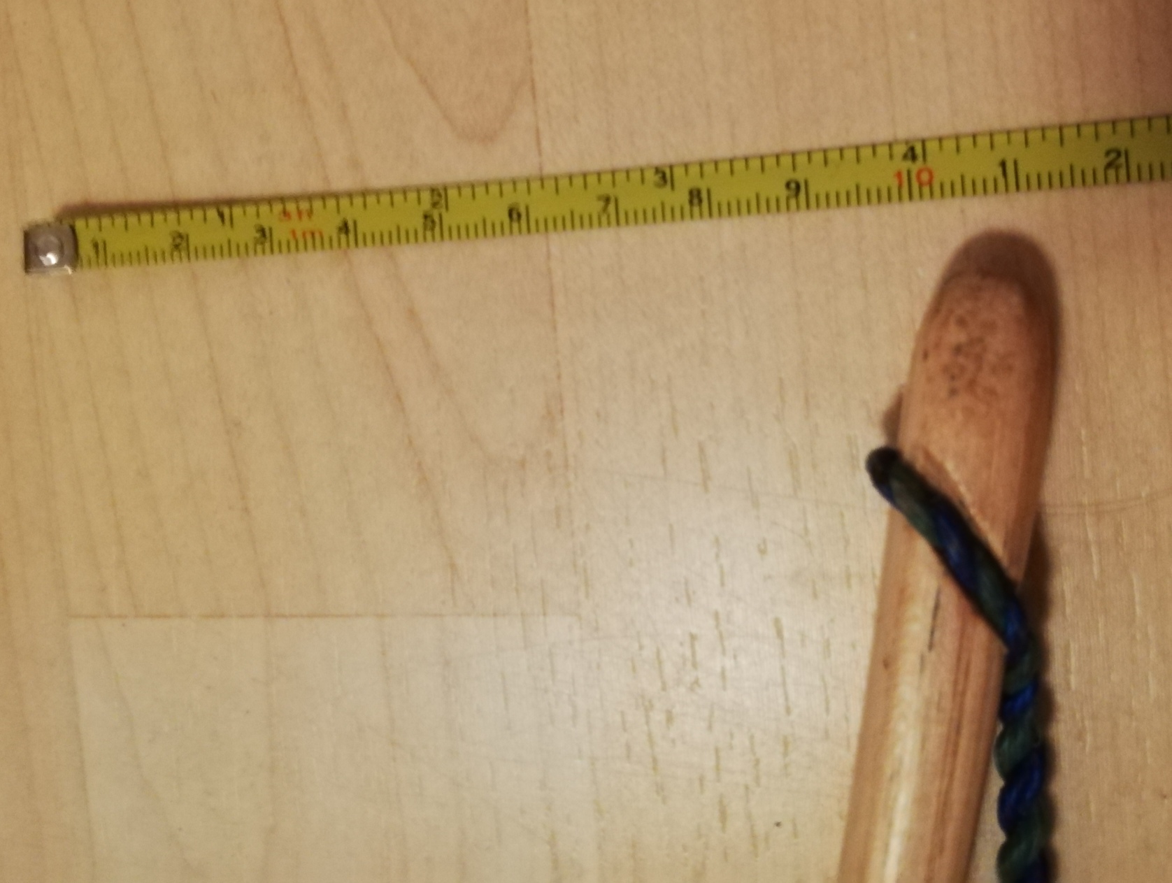

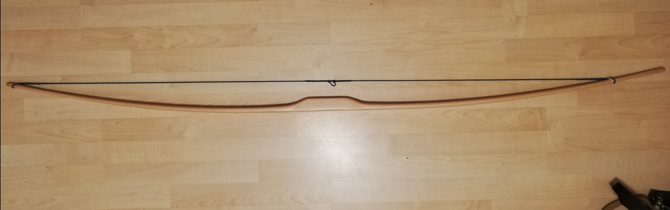

Hier noch mal die Fotos im entspannten Zustand. Hab auch noch mal genau nachgemessen, es sind mittlerweile 4 Zoll Set.
@thomas vielen Dank für die Hilfe, Äste hab ich keine im gesamten Bogen werde mal einen Versuch starten und werde dann berichten wie es lief.

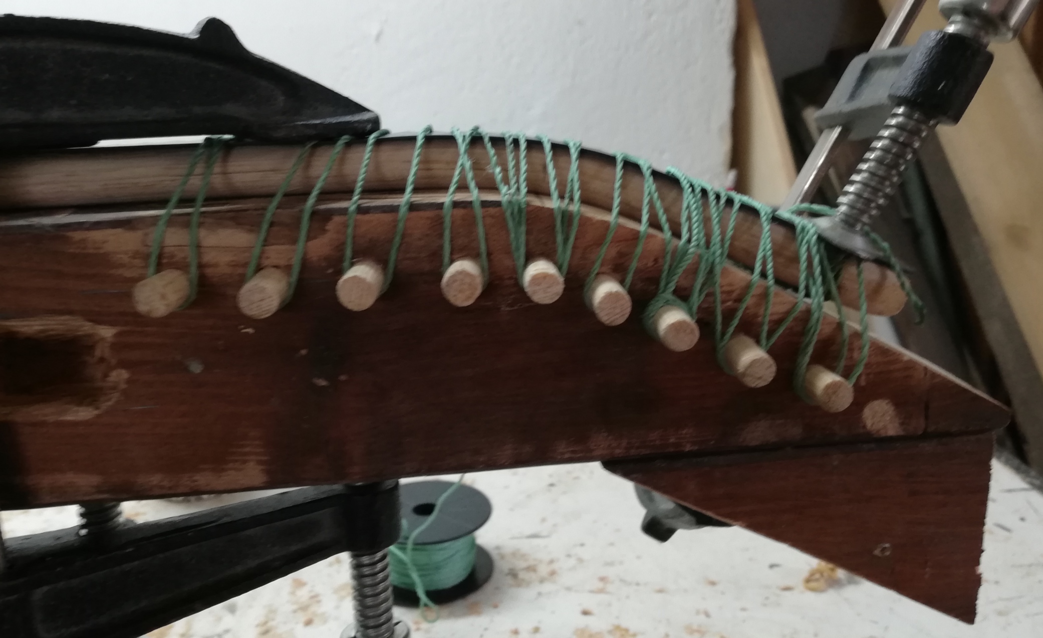

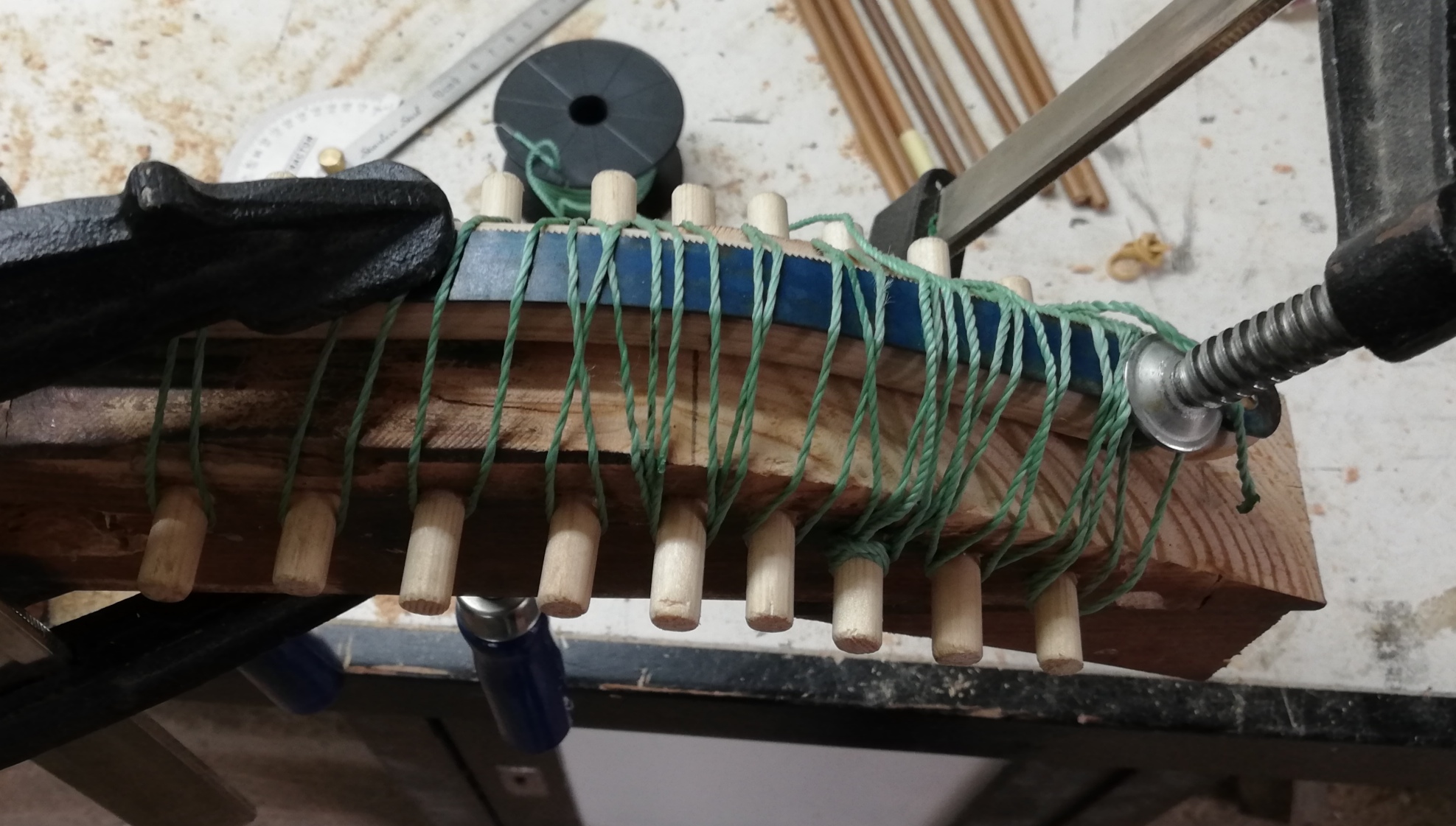

Was macht man wenn die Schule wieder los geht und man unerwartet frei hat, die Ruhe genießen und Bogen basteln.
Hab heute eine Form zusammen aus Restholz gebrutzelt und gleich mal angefangen zu dampfen 😁. Mit Folie abgedeckt und 45 Minuten lang ziehen lassen. Das Ende hab ich vorher noch mal geschliffen damit der Dampf auch ordentlich einziehen kann. Dann flott auf die Form und der WA hat sich butterweich biegen lassen. Zur Sicherheit ein altes Sägeblatt dann geklemmt damit sich kein Span abhebt, denke es wäre auch ohne gegangen, geknakst hat nichts.
Geflippt hab ich die letzten 10 cm vom WA um 30° mal schauen was davon bleibt.
am liebsten würde ich schon schauen wie es geworden ist, Geduld ist nicht meine Stärke.
ER biegt, er biegt, er biegt, er bricht - nächster Versuch
Beiträge: 6759
Hat Dank erhalten: 193 Mal
Re: Erste Gehversuche
mschiller hat geschrieben: 09.01.2023, 13:03 Zur Sicherheit ein altes Sägeblatt dann geklemmt damit sich kein Span abhebt
Normal macht man das vor dem Biegen. Danach bringt's das nimmer. Wenn steht der Span waehrend des Biegens auf.
Oder hab ich dich nur falsch verstanden?

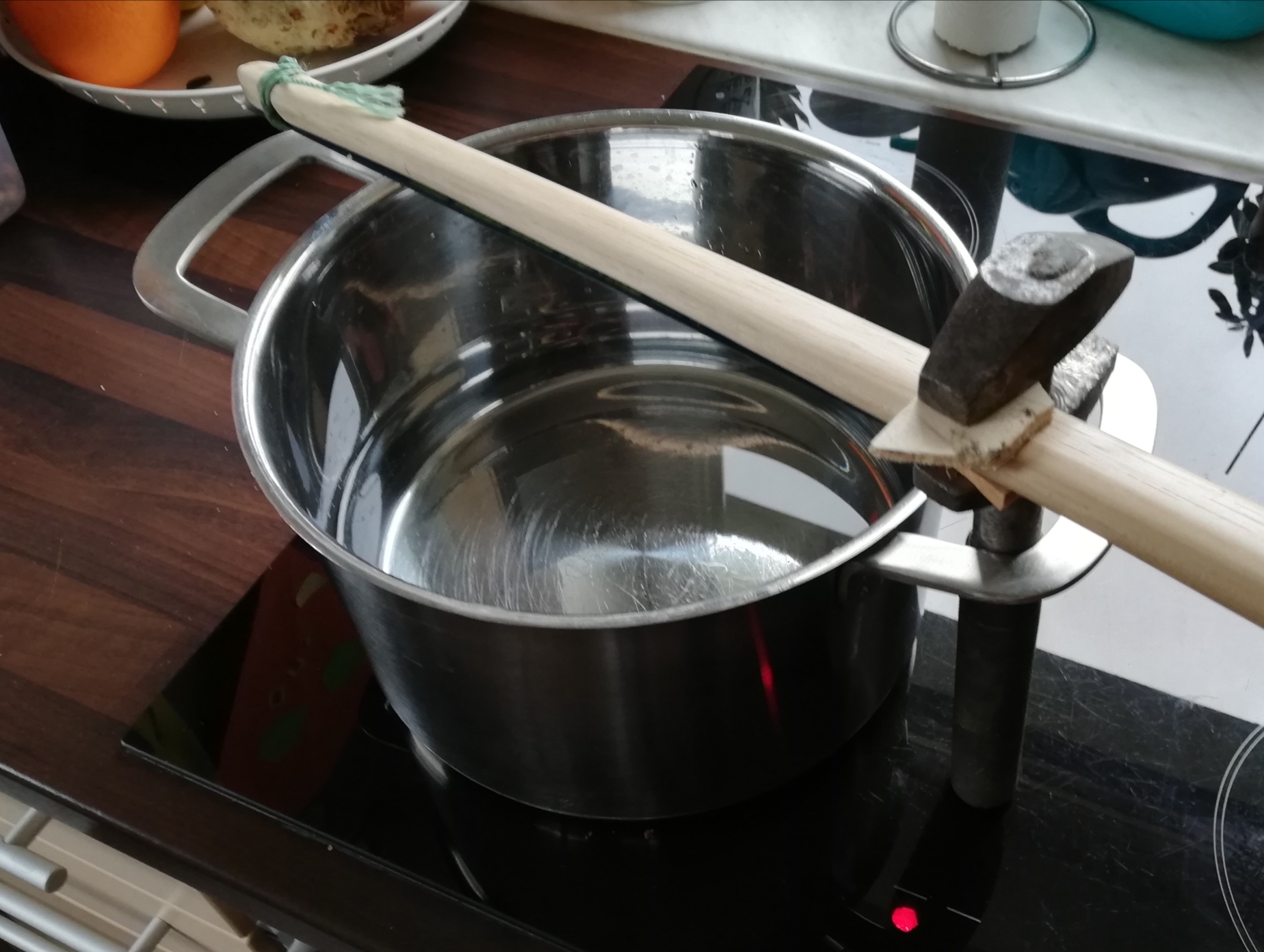

mschiller
Beiträge: 103
Registriert: 23.11.2022, 19:42
Beitrag von mschiller »
fatz hat geschrieben: 09.01.2023, 14:47
Ich glaube das hab ich schlecht geschrieben, war natürlich schon vor dem Biegen drauf. Am Kochtopf Foto sieht man es unter dem WA.
Wie lange sollte ich den Bogen eingespannt lassen? Was sind eure Erfahrungen?

mschiller
Beiträge: 103
Ich glaube ich hatte einen neuen thread aufmachen sollen :-\
benzi hat geschrieben: 09.01.2023, 16:47 Wie trocken war das Holz vor dem Biegen?
Der Stave war Bohlenware und vermutlich kammer getrocknet. Wie viel Prozent Feuchtigkeit er hat /hatte kann ich dir allerdings nicht sagen, hab kein Messgerät mehr. Das Holz war/ist aber wirklich 1a! Keine Äste keine auslaufenden Jahresringe, perfekt zum anfangen! ;D
schnabelkanne hat geschrieben: 09.01.2023, 18:44 Ich mach die Biegung noch weiter Richtung Nocken.
Wie dick ist der Bogen an der Biegestelle?
Der WA hat 12mm stärke an der Biegung, gemessen in der Mitte der Biegung an der 10cm Markierung. Ich hoffe das es ausreichend ist. Meinst du die Biegung an sich, oder das der radius größer ist und die Rundung weiter bis zum Nockpunkt reicht?
mschiller hat geschrieben: 09.01.2023, 20:09 Meinst du die Biegung an sich, oder das der radius größer ist und die Rundung weiter bis zum Nockpunkt reicht?
Tiller werde ich dann vermutlich auch noch mal nacharbeiten müssen, wie sieht es denn da mit den Flipps und der Biegung aus. Soll ich die normal mit tillern oder spare ich den Bereich aus.... Work in progress. Auf was man alles kommt nach und nach.
Ja die Biegung ist bei geflippten Enden unmittelbar nach der Nocke.
Den Tiller musst du nicht nacharbeiten, es hat sich ja nur der Sehnenwinkel geändert.

mschiller
Beiträge: 103
@benzi danke das klingt gut in den Ohren eines ungeduldigen ::)
[/quote]
[/quote]
Dan hab ich das wohl falsch verstanden mit den 10cm.... Naja drin ist drin. Mal sehen was dabei raus kommt.... Online hab ich ein paar Bogen gefunden die ähnlich gebogen waren, bin gespannt.
Den Tiller werde ich mir noch mal ansehen da ja mit dem flippen ein leichter Leistungs Zuwachs einhergeht. Da ich nicht noch mehr Leistung brauche werde ich eventuell noch ein paar lbs runter nehmen.

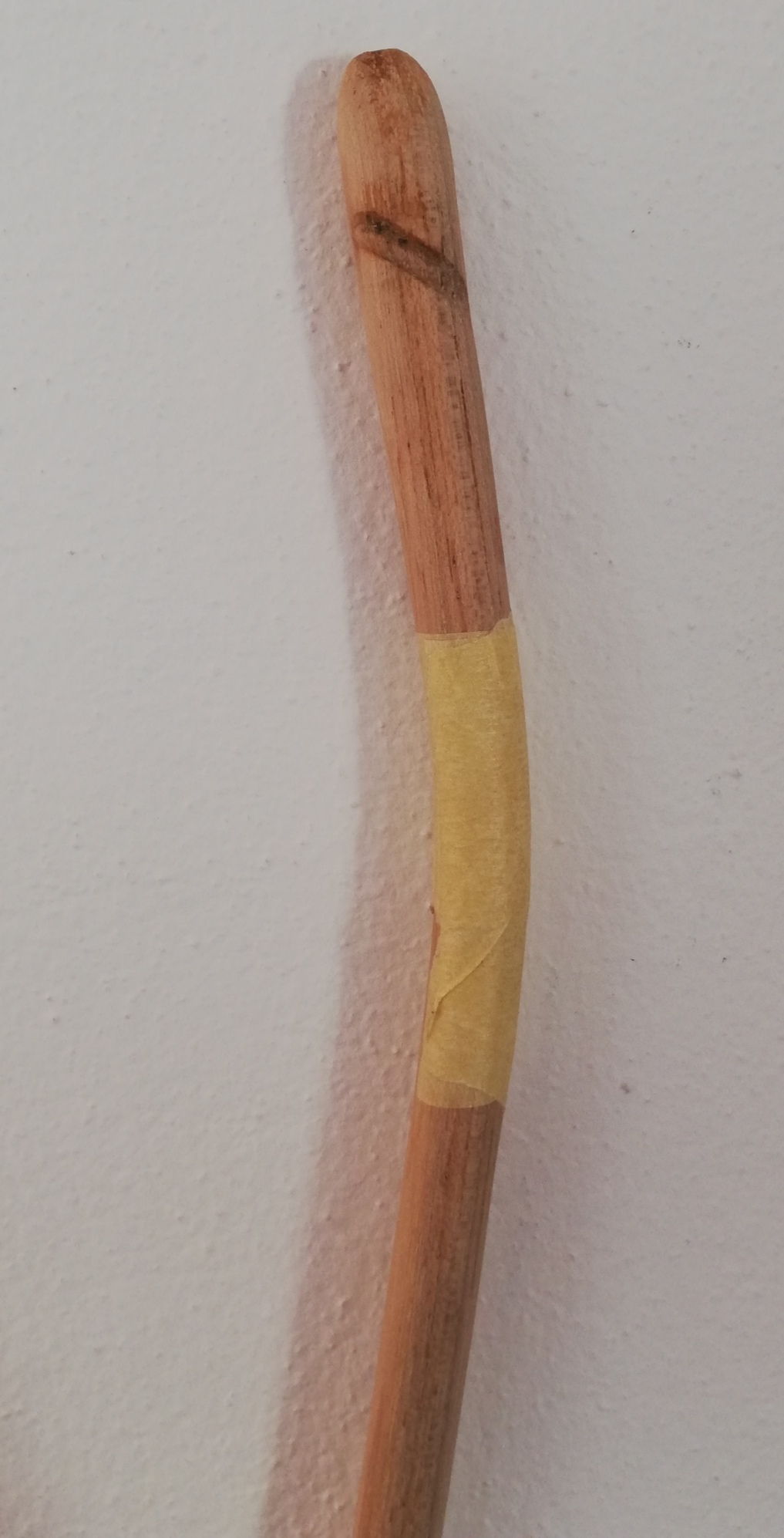

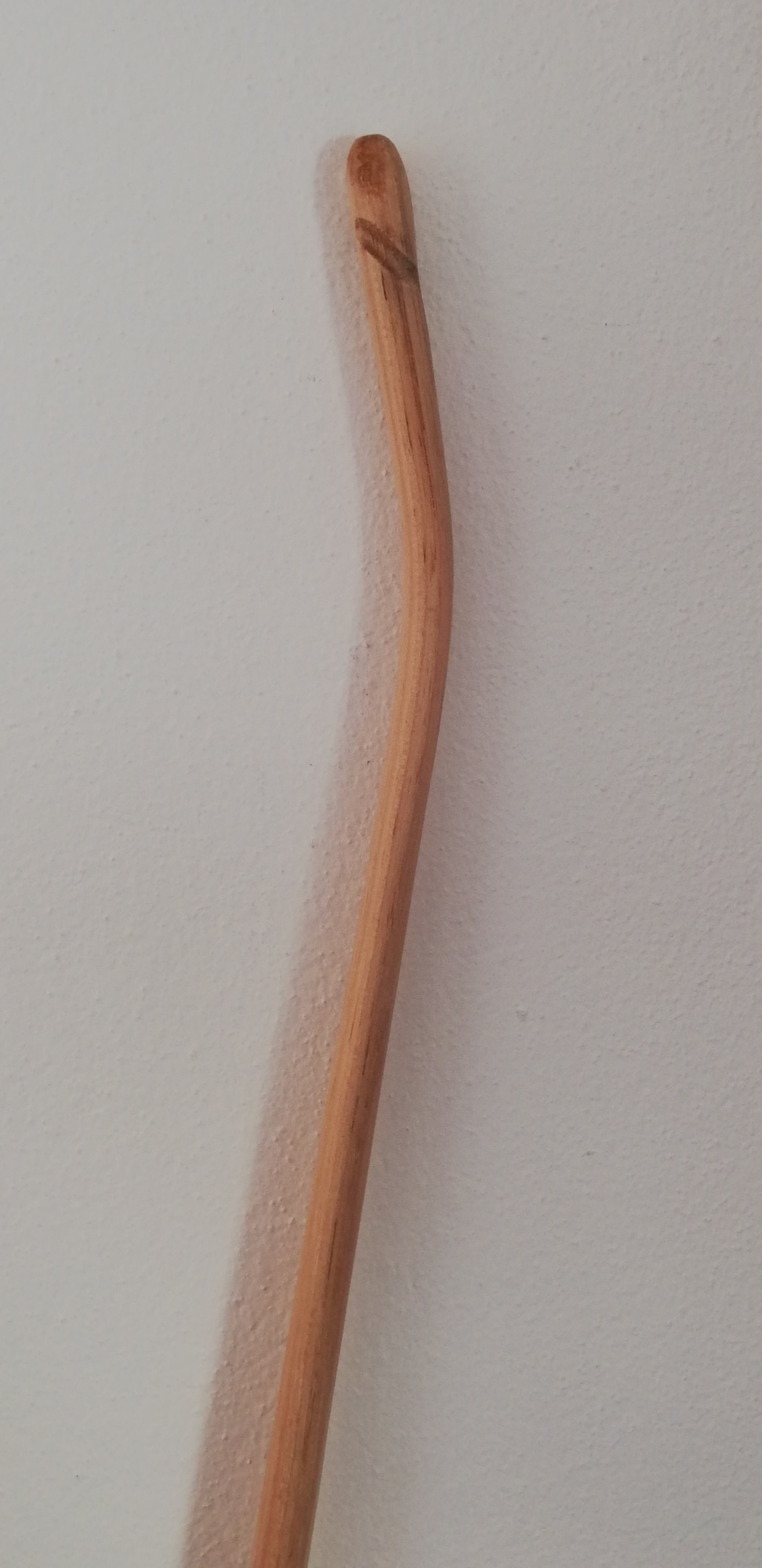

mschiller
Beiträge: 103

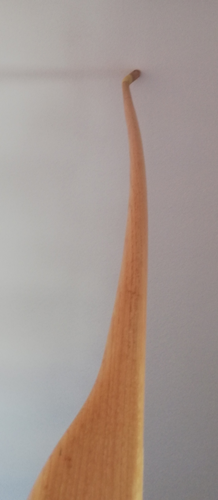

Es ging weiter gestern hab ich den zweiten WA geflippt. Heute hab ich ihn aus der Form genommen. Geblieben sind rund 15°Biegung, muss ich noch genau messen. Und es hat sich bei der ersten Biegung leider doch ein kleiner Span (17mm lang und 3 mm breit, vorne spitz zulaufend) am Bauch gehoben. Ich vermute mal das was dem runden Querschnitt geschuldet, hie lag das Sägeblatt noch ganz auf. Hab ihn mal mit epoxy verklebt und hoffe das beste.
Daher gibt es noch keine Fotos im aufgespannten oder ausgezogenen Zustand.
Nach dem ich dann eh kleben musst hab ich den Bogen dann gleich noch nen arropass verpasst. Fotos folgen, ist gerade im Schraubstock.
Oberer WA
Oberer WA
Oberer WA
Oberer WA
Unterer Wurfarm
Unterer Wurfarm
Unterer Wurfarm
Unterer Wurfarm
