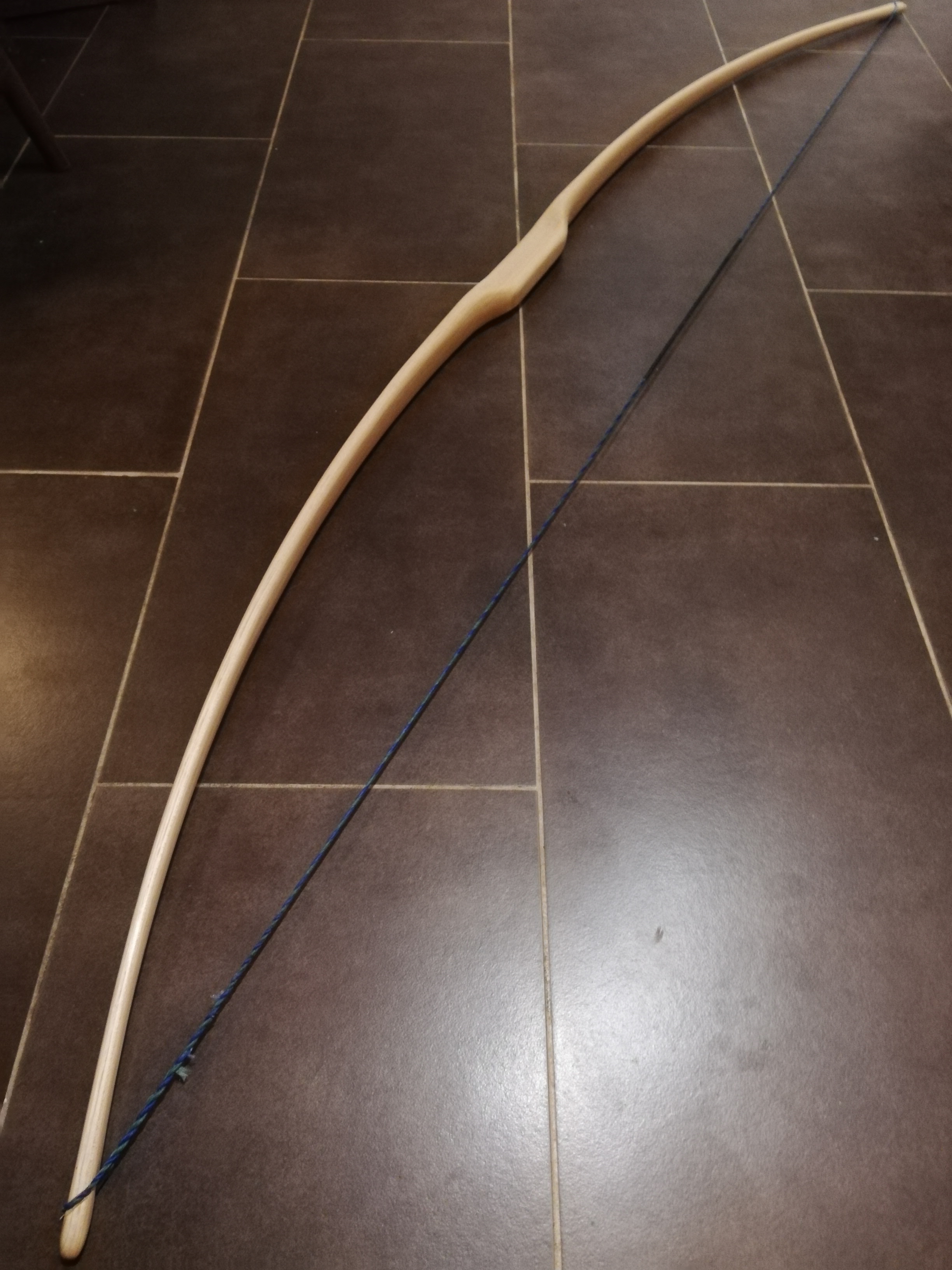

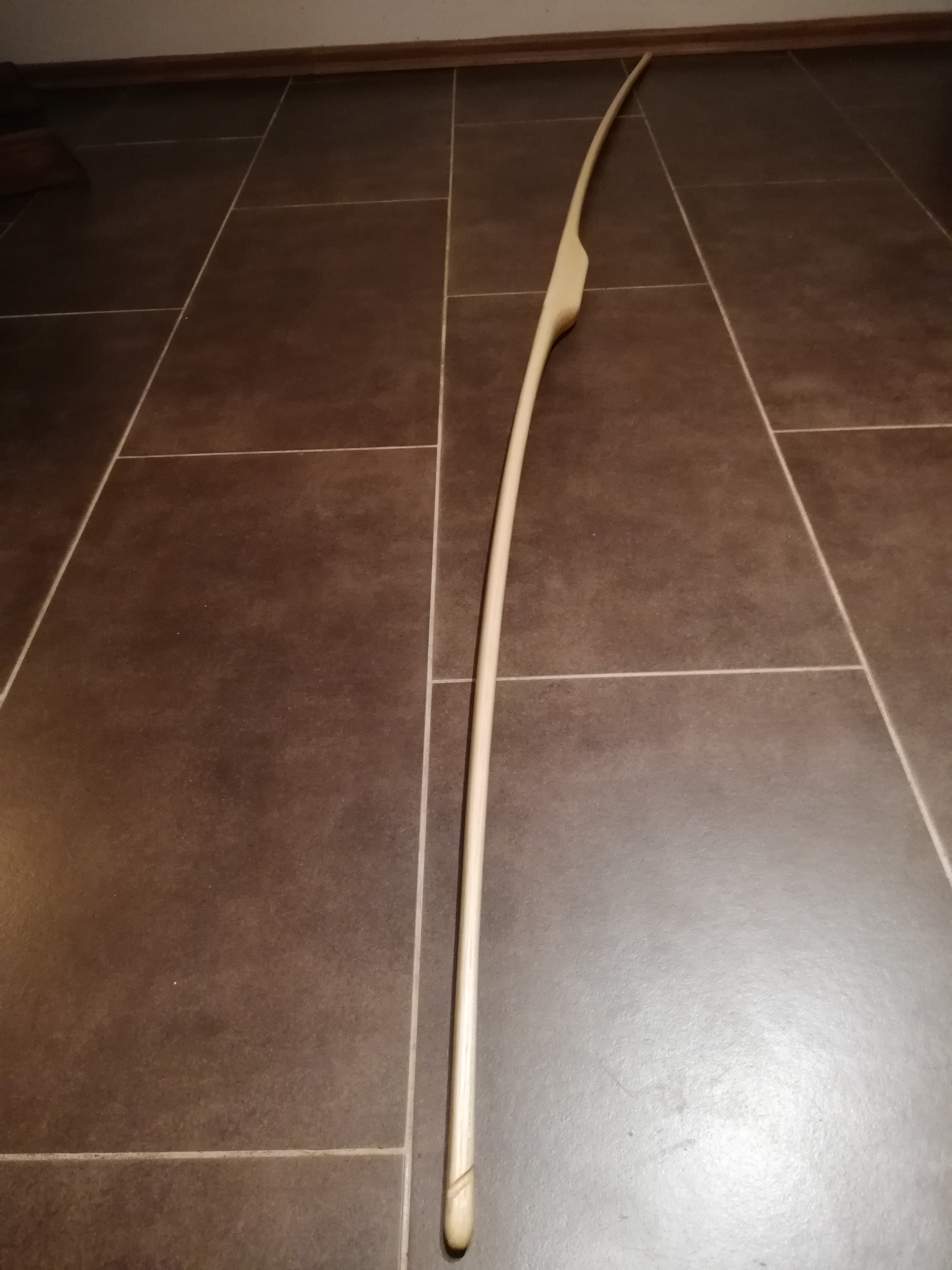

Spät aber doch, hier noch die versprochenen Bilder meines ersten erfolgreichen Anlauf.
ER biegt, er biegt, er biegt, er bricht - nächster Versuch
Beiträge: 6279
Hat gedankt: 77 Mal
Hat Dank erhalten: 243 Mal
Re: Erste Gehversuche
Servus, und ebenfalls herzlich willkommen und liebe Grüsse aus dem Waldviertel.
Die Bilder deines Hickory Bogens sehen gut aus, das hast du gut hinbekommen, aber bitte noch ein Foto mit Vollauszug dann kann man mehr dazu sagen.

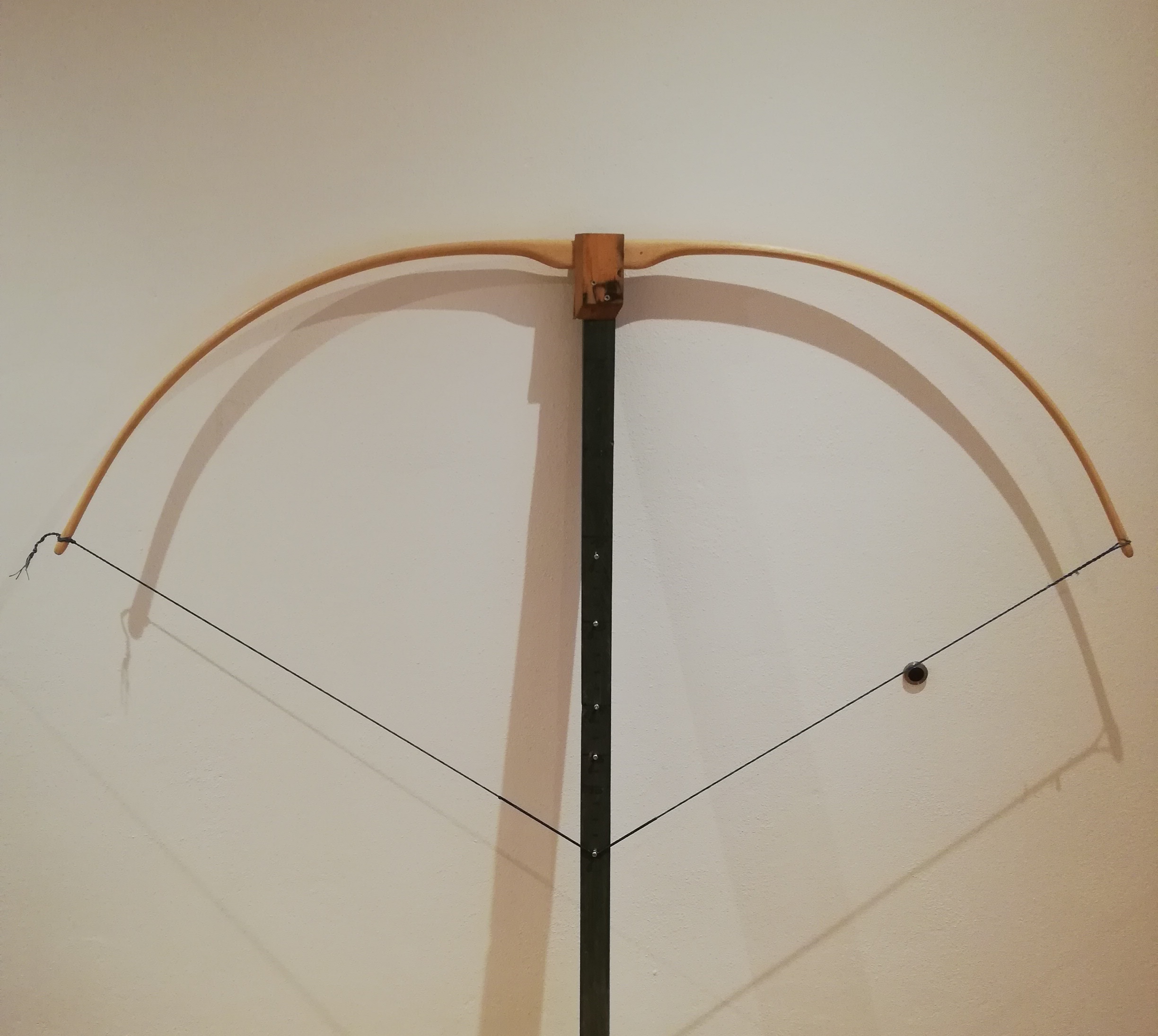

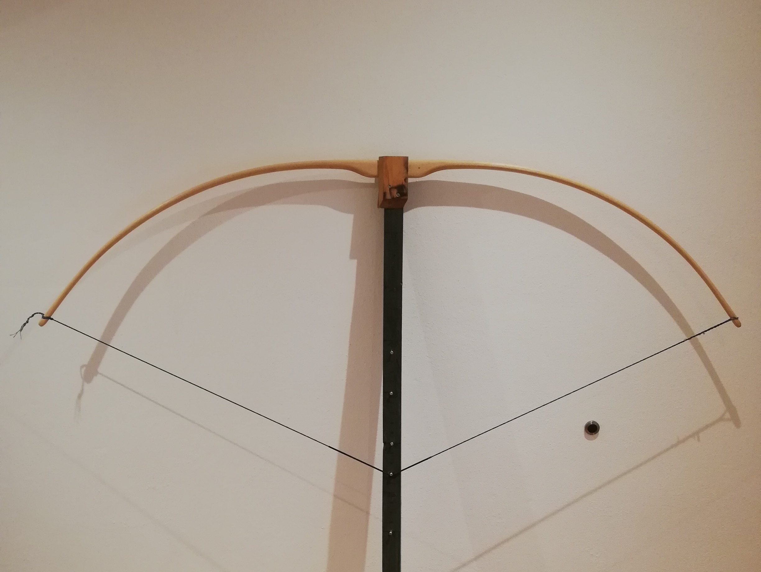

mschiller
Beiträge: 103
Registriert: 23.11.2022, 19:42
Beitrag von mschiller »

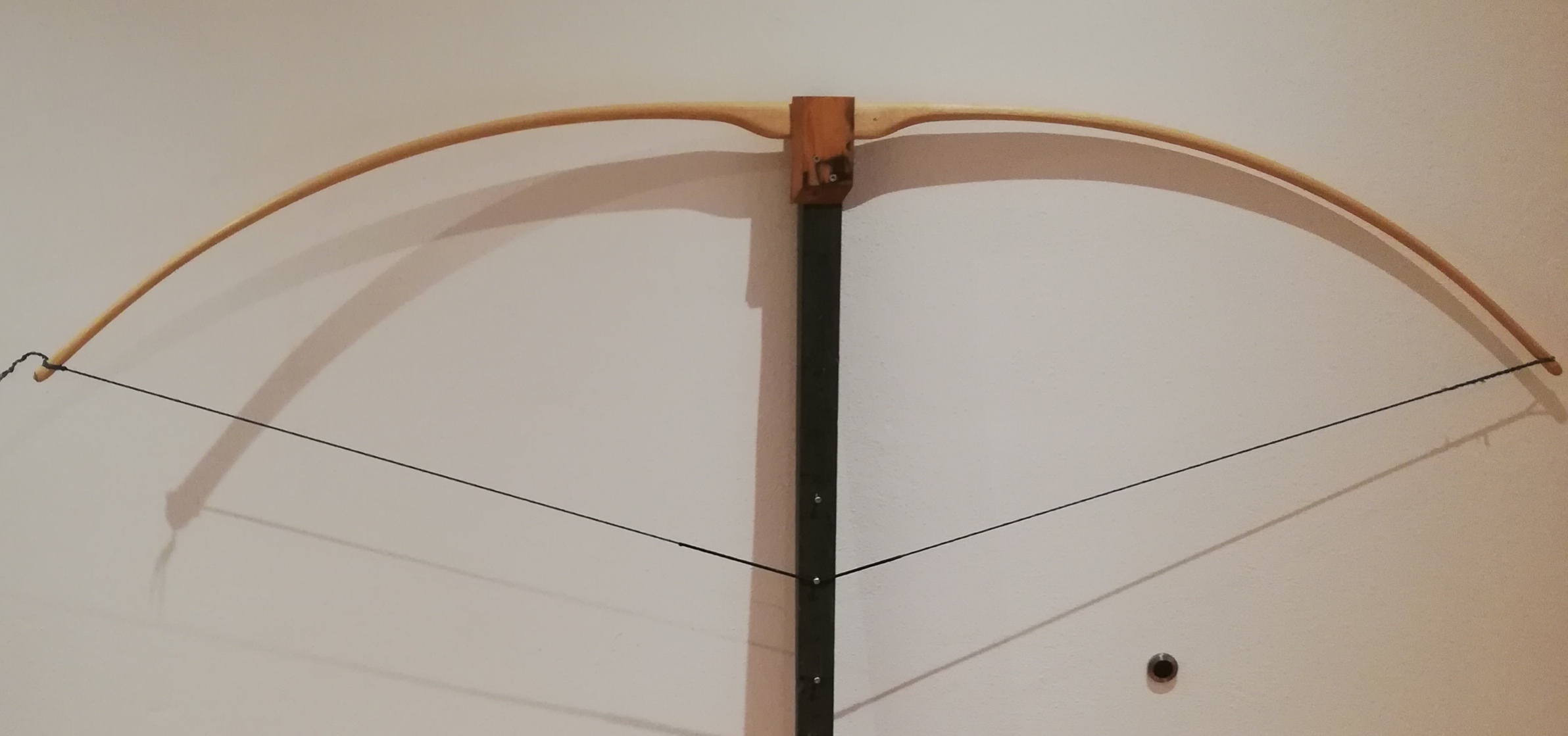

@schnabelkanne, bin gestern Abend nicht mehr dazu gekommen bessere Fotos zu machen.
Und so sieht er im Vollauszug 34" aus, und ja ich habe wirklich lange Arme!
28"
28"
20"
20"
Um Gottes willen, nicht einhängen bei Vollauszug, da ist der Bogen überfordert! :o :o
Nie länger als 1-2 sec im Vollauszug!
Aso entweder jemand bitten, der einen fotografiert oder mit Umlenkrolle und Seilzug an der Tillerwand.
Puh, Hickory...andere Hölzer wären schon im Bogenhimmel.

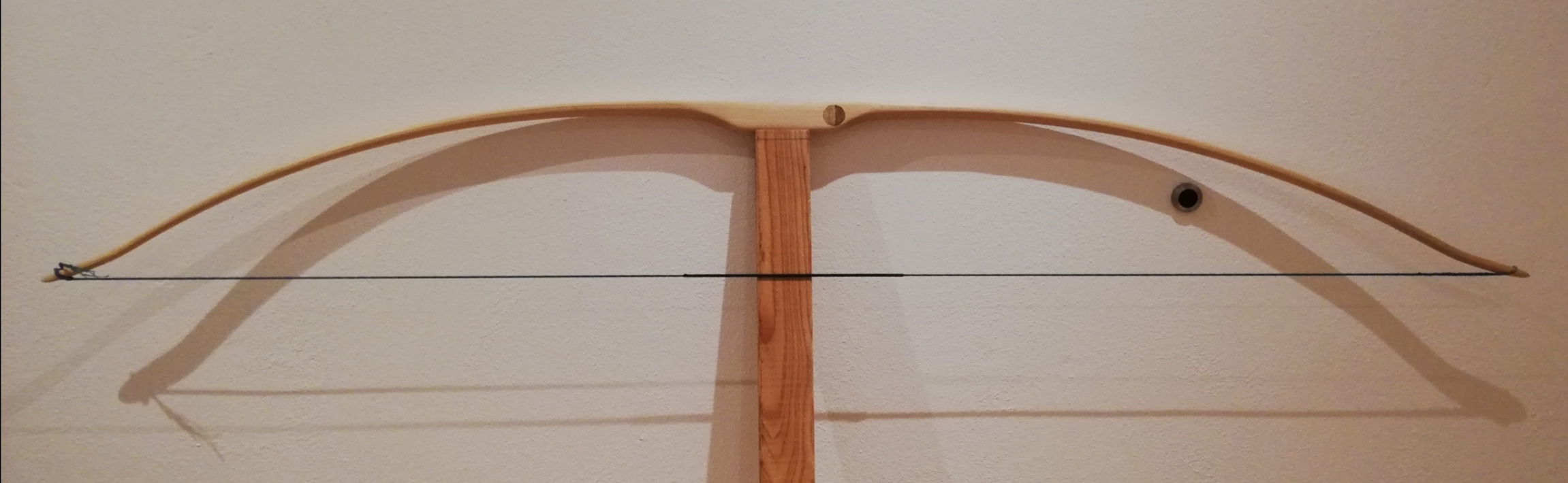

mschiller
Beiträge: 103
Danke für den Tip, war das erste und letzte mal. 😲😬Es war gerade mal fürs Foto. Aufgespannt,geknipst und runter...
Bezüglich dem Tiller was sagt ihr, passt der so oder habt ihr noch ne Rat für's fein Tuning?
Servus, ja Bogen nicht am Tillerstock erhängen, nur mit Umlenkrolle. Wenn er das überlebt dann passt der Tiller. Aber der Sehnenwinkel ist schon über 90 Grad da stackt er, fuer 34 Zoll Auszug Bogen das nächste Mal mit mitbiegendem Griff oder Recurves.

Den Tiller deines ersten Bogens finde ich gelungen, sehr gute Leistung (da habe ich in dem Stadium weitaus schlechteres produziert)

Anfängerfehler... Die Gute Nachricht,der Bogen hat´s überlebt und mir ersichtlich keine Schäden davongetragen (sonst beis ich mir in den Ar...). Habe heute auch schon einige Pfeile zu Mittag damit geworfen, da hat sich nichts bemerkbar gemacht puh ;), hoffe das bleibt so. Für die ersten versuche bin ich sehr begeistert und der Bogen erfüllt meine Erwartung.
für meinen nächsten Bogen werde ich da mit dem mitarbeitenden Mittelteil berücksichtigen oder er wird noch länger ;D. Bei meinen ersten Bogen konnte ich auch noch nicht wissen das ich, wenn auch nur knapp, bei einem 190cm Boge über die 90 Grad kommen werde. Übung macht den Meister. Und der nächst Bogen, für meine Frau, ist ja schon in Planung...

Sieht super aus!
Spannend wäre die Auszugskurve über die 90° hinaus und wie er nach der Einhäng Aktion abgespannt aussieht...

Da ich derzeit keine Federwage daheim hab kann ich dir mit einer Auszugsurve gerade nicht dienen. Reich ich aber gerne nach wenn ich Sie wieder hab, interessiert mich selber auch.
Der Bogen hat einen stringfollow von knapp 3" am oberen und knapp 2,5" am unteren Wurfarm, die hatte er aber bereits vor dem Aufspannen gestern Abend.

@mschiller:
Ja, das sieht sehr ordentlich aus. Meine ersten Bögen waren dagegen sehr "schrottig". ;D
Noch ein Hinweis: POPE gibt in einem seiner Bücher an, dass ein Langbogen aus Eibe 5-10% länger sein sollte als der Schütze .
Bei einem Hickory-American-Flat reicht wahrscheinlich Körperlänge. Aber wie man sieht, kommt man durchaus in den zu großen Sehnenwinkel und der Set nimmt automatisch zu.

Ich finde der Bogen sieht sehr gut aus, vor allem für das erste mal. 👍🏻
Die Wurfarmbreite hätte ich aus Sicherheitsgründen breiter gemacht, gerade wegen deiner Auszugslänge. ( 4:1 cm eher 5:1 cm ).
Das wäre auch interessant wenn du in Zukunft Flachbögen aus Naturgewachsenen Bogenrohlingen baust.
Jetzt noch eine Umlenkrolle mit Seilzug, dass der Bogen bei Vollauszug aufgespannt nicht länger als 1-2 Sekunden gehalten wird, aber das wurde ja schon erwähnt.
