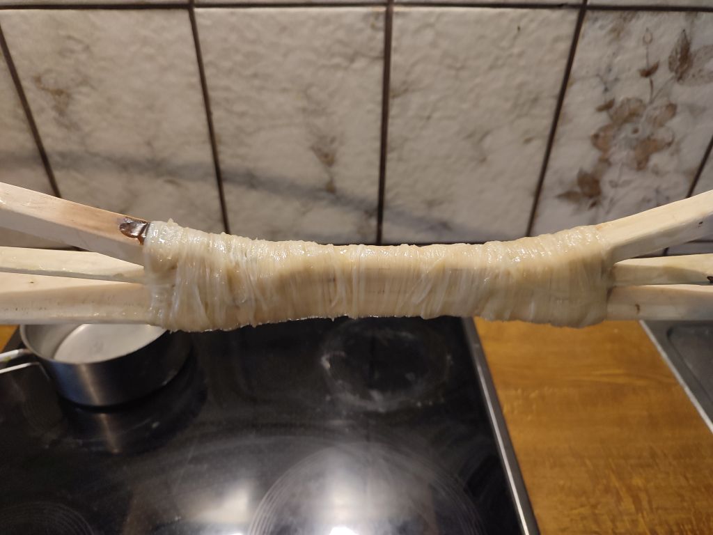

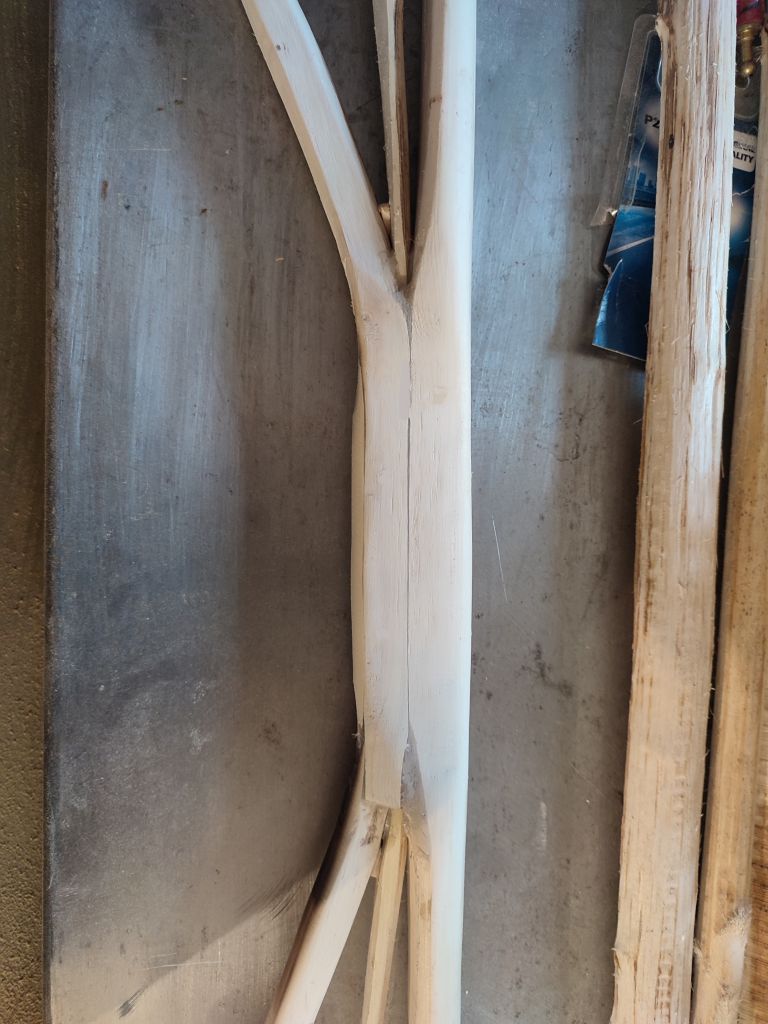

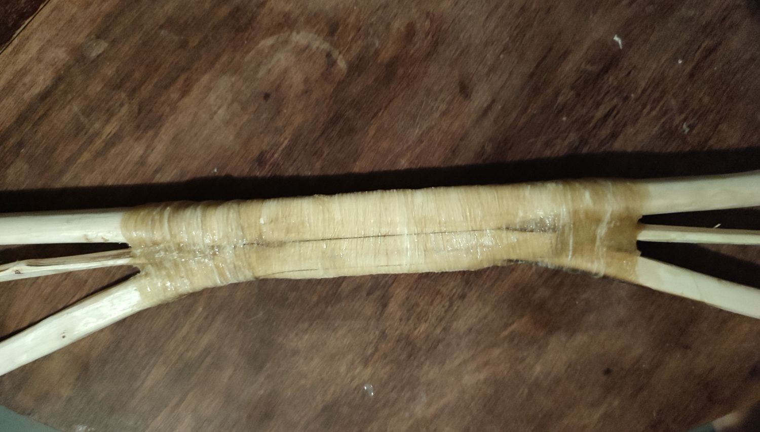

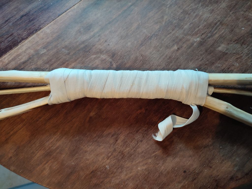

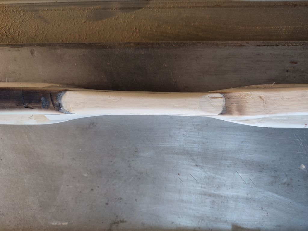

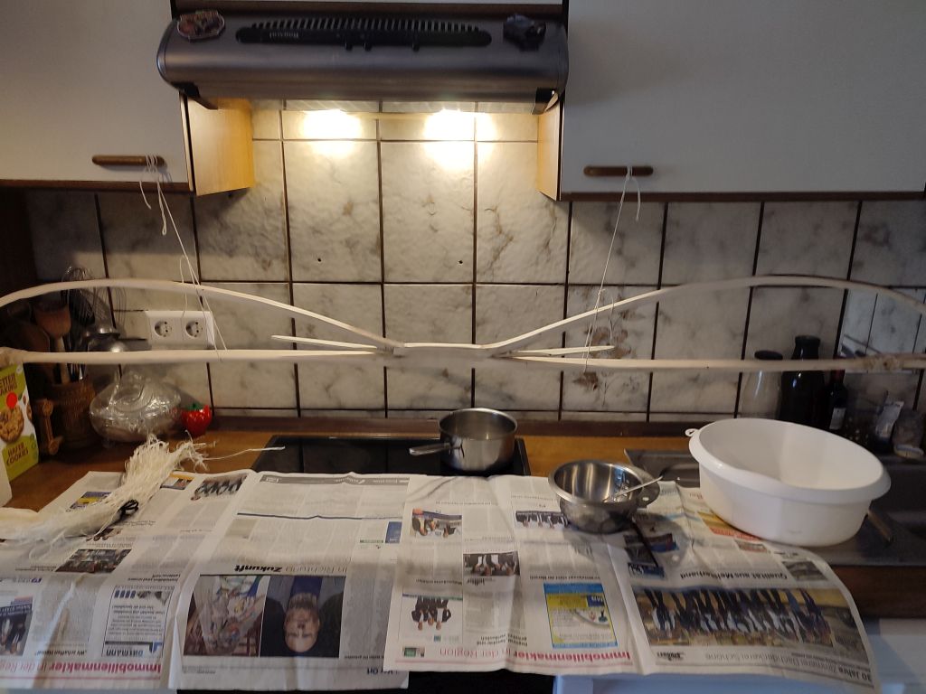

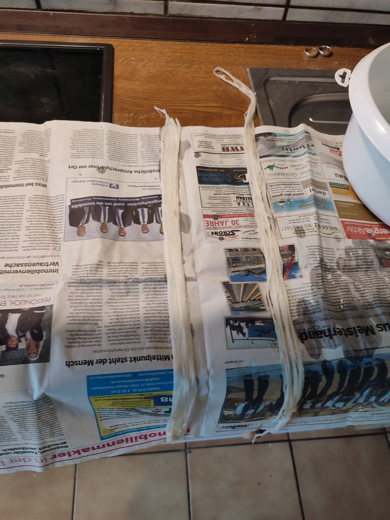

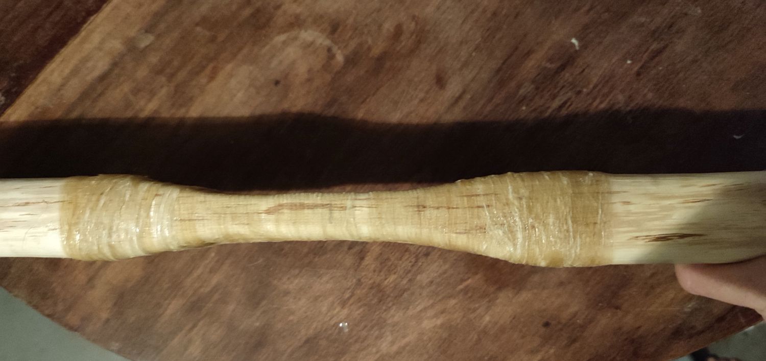

Heute habe ich den Innenbogen angepasst und leicht vorgetillert,sowie den Griff angepasst und verschliffen. Danach wurde der Griff und die Fades mit 10% Hautleim grundiert und die Straußensehnen und Rinderrückensehnen mit 25% Hautleim aufgebracht.
Das war eine fummelige Sache, die Sehnen durch die Innenbogen Teile hindurch zu schlängeln ;) Nun ist er mumifiziert und darf Trocknen.
schon vor grundiert
schon vor grundiert
die vorbereiteten Sehnen
fertig gewickelt
fertig gewickelt
nach dem gelieren gewickelt
LG Markus

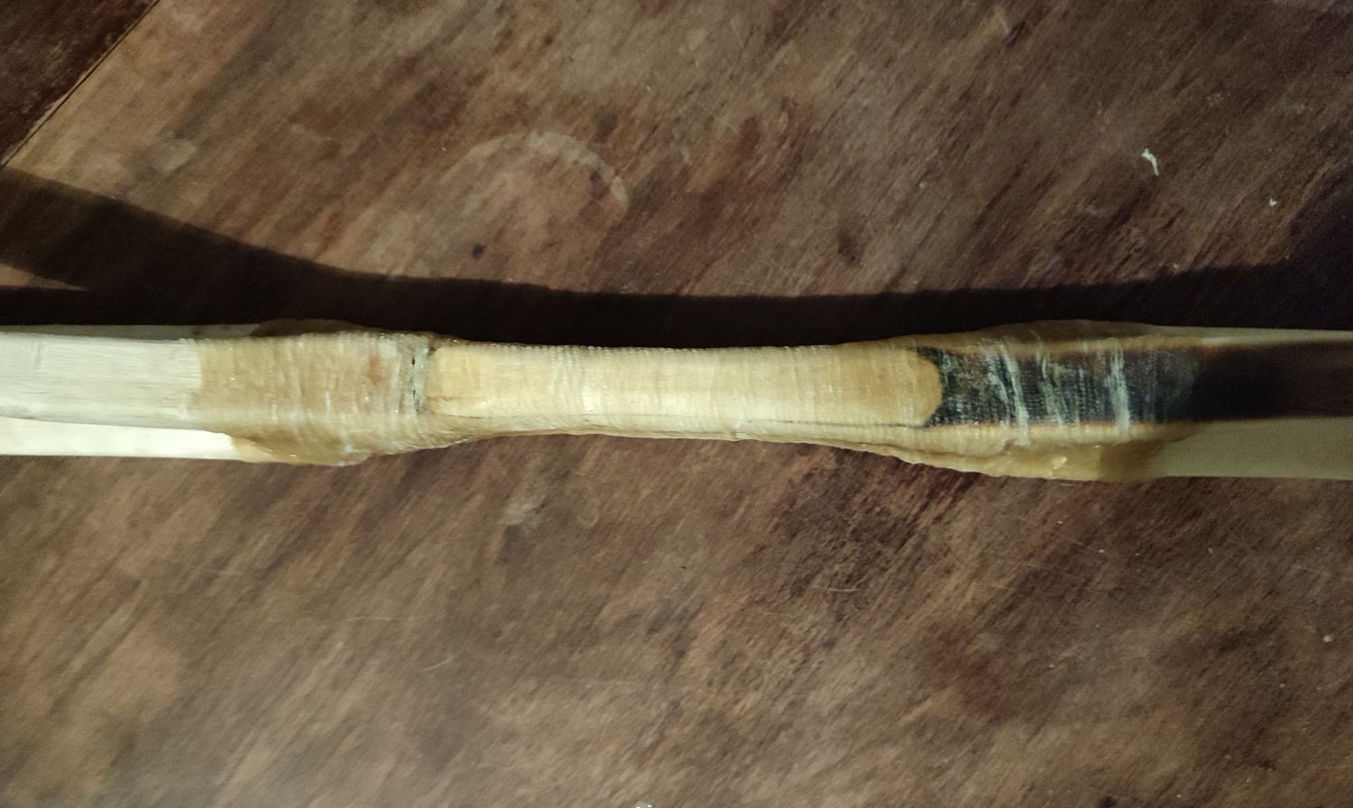

So ich habe den Bogen mal ausgewickelt. So darf er weiter trocknen und ich denke in 2 Tagen geht es weiter mit dem tillern :) Wenn alles so bleibt, dann sieht es gut aus ;D
Aktuelle Maße im Griff 2,3 x 4,4 cm
LG Markus

So heute war er schon gut getrocknet, die Wicklung ist noch nicht ganz trocken, aber hart genug um schon mal weiter zu machen. Es sieht ganz gut aus... der Innenbogen drückt mir den Bogen für meinen Geschmack etwas zu stark in die Mittenbiegung, aber alles noch gut. So kann ich jetzt zum Finish über gehen ;D der Bogen hat zur Zeit 60#@32'', da wollte ich auch hin ;)

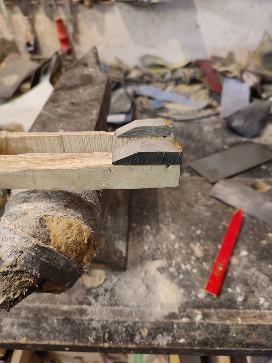

So jetzt habe ich den Bogen schonmal fein geschliffen und die Hornnocken aufgeklebt.

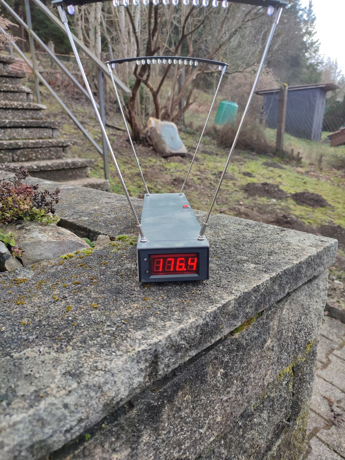

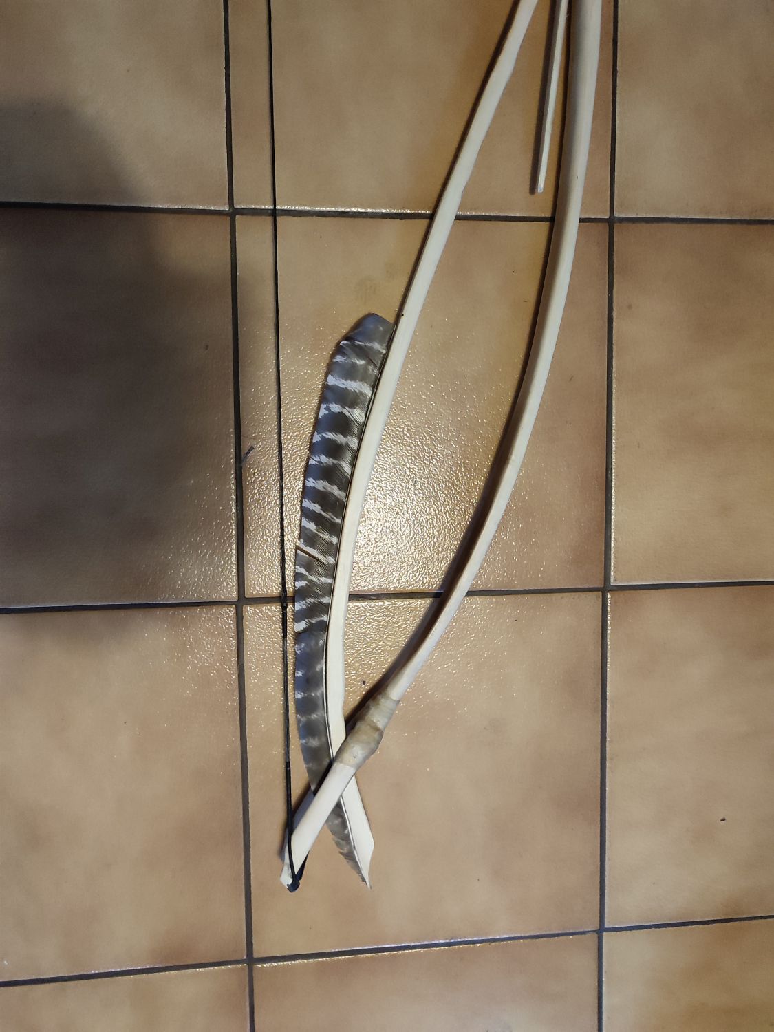

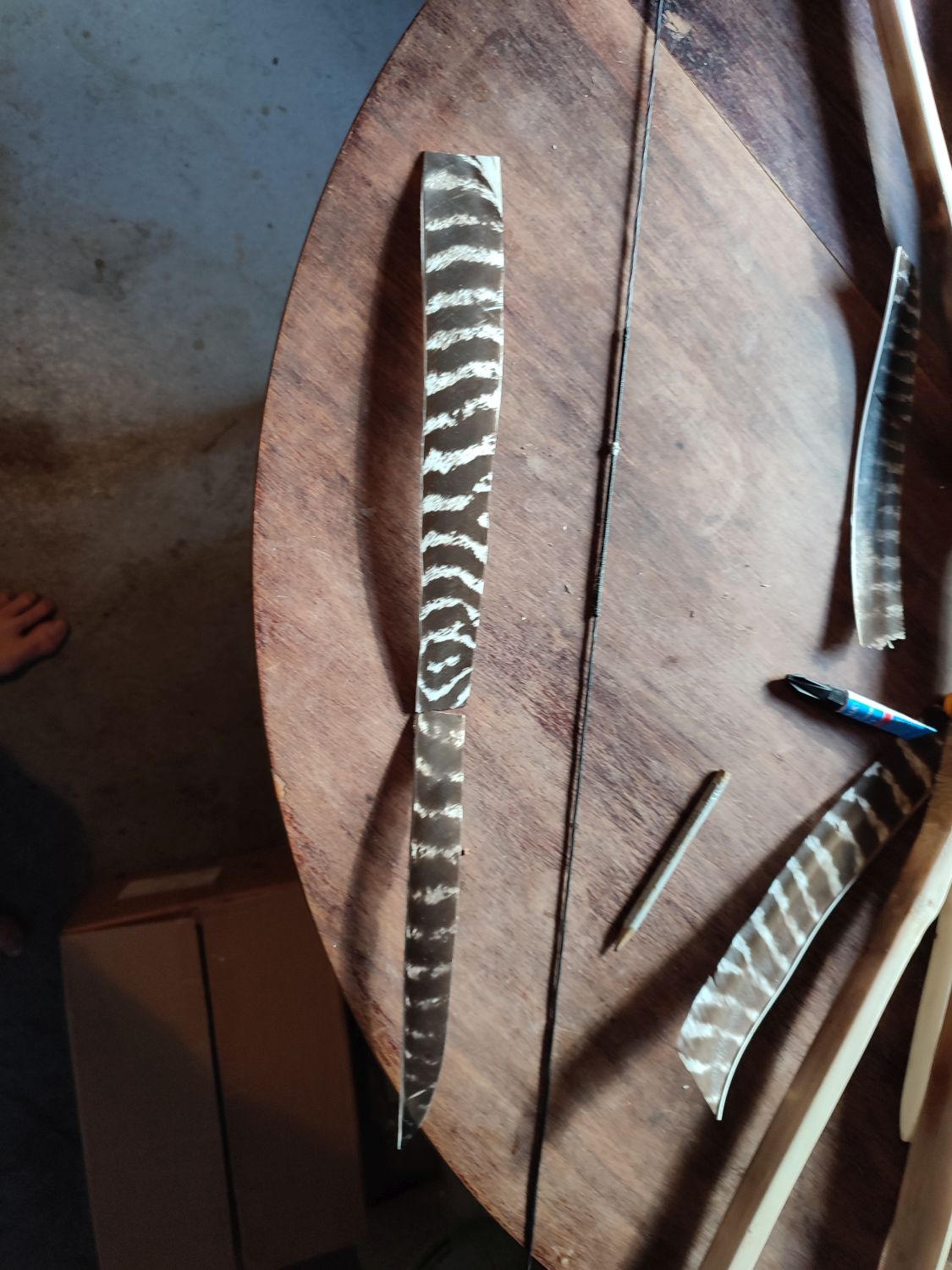

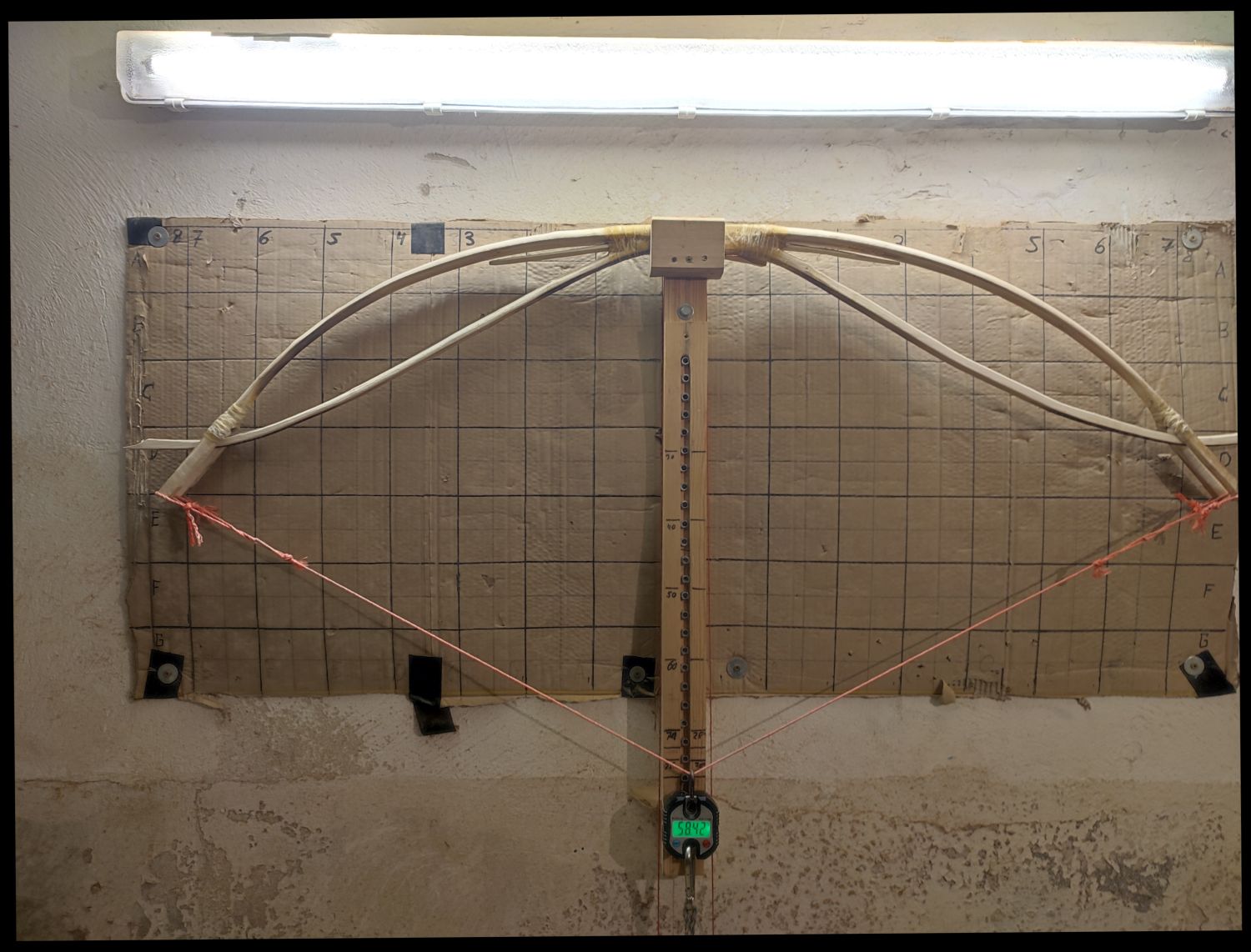

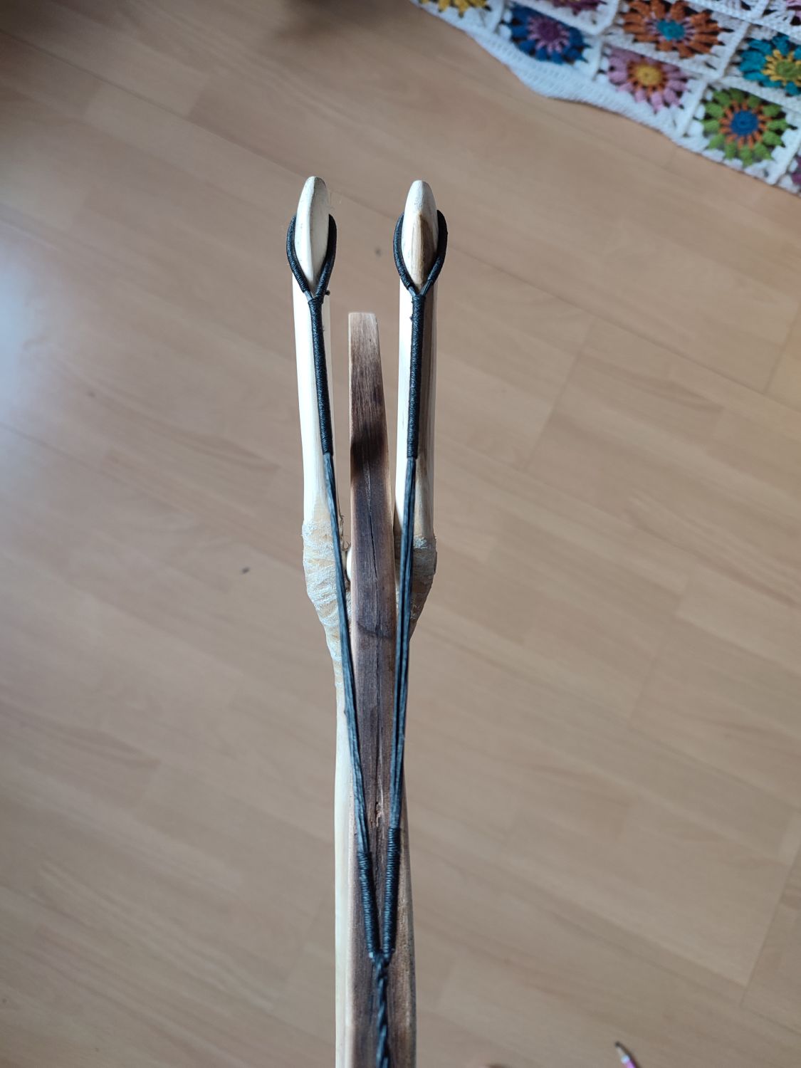

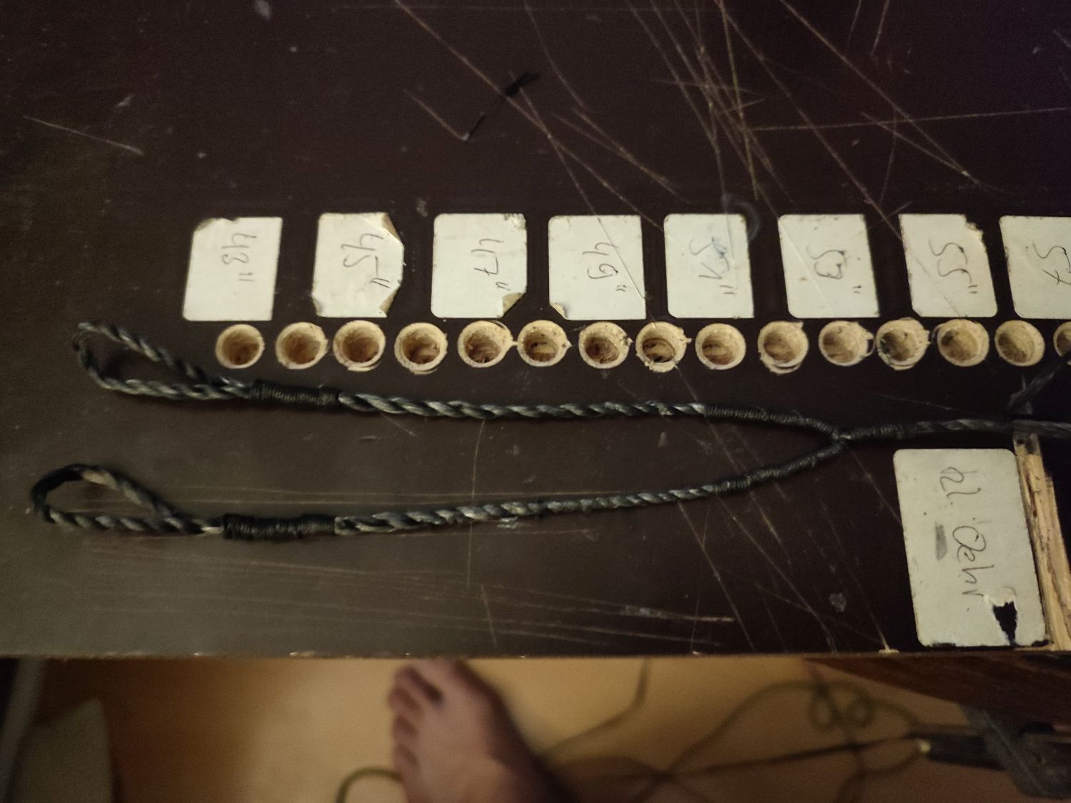

Noch nie war ich so genervt beim Sehnen bauen. Zuerst die zwei Öhrchen eingespleißt, die Sehne war aber zu lang und beim eindrehen haben sich die Beiden Öhrchen mehrmalig mit eingedreht. Heute habe ich je die beiden Öhrchen aus einer Endlossehne hergestellt und dann die Hauptsehne angepasst und nach mehreren Stunden Arbeit habe ich es nun geschafft. Dann habe ich den Bogen nochmals geschossen...wirklich gut für einen Fantasy Bogen. Bei 8gpp 176fps ist schon gut, vor allem mit den schweren Enden. Das ist nun das letzte mal das ihr ihn sehen werdet bis zur Präsentation ;D

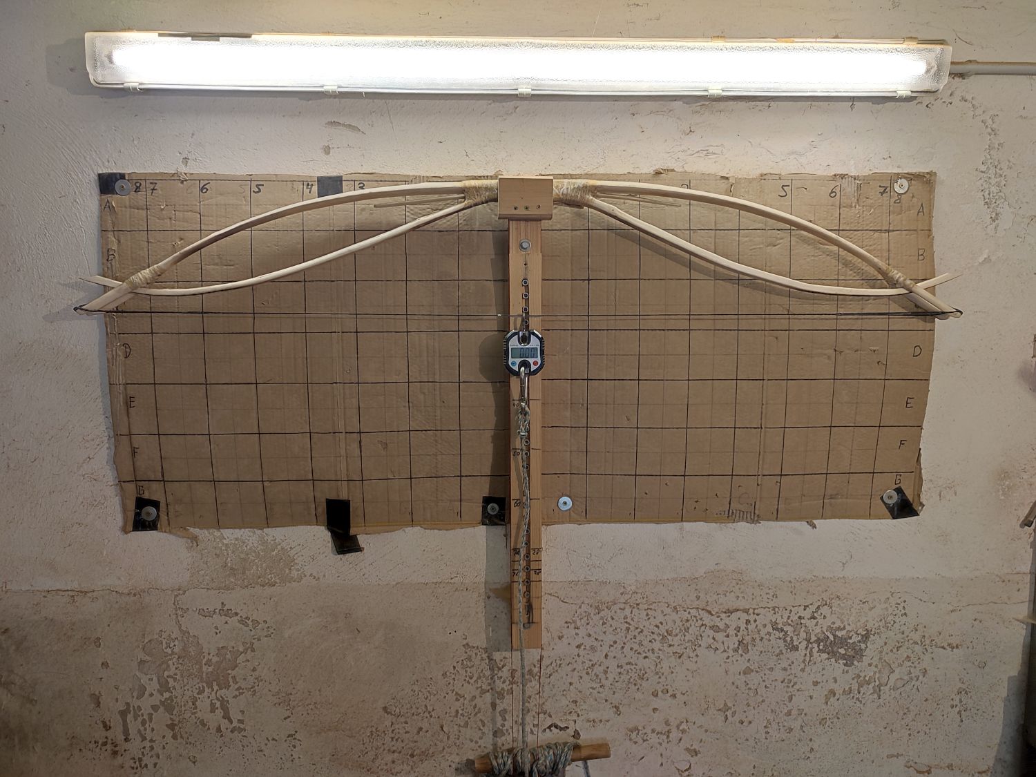

Standhöhe 22cm
Standhöhe 22cm

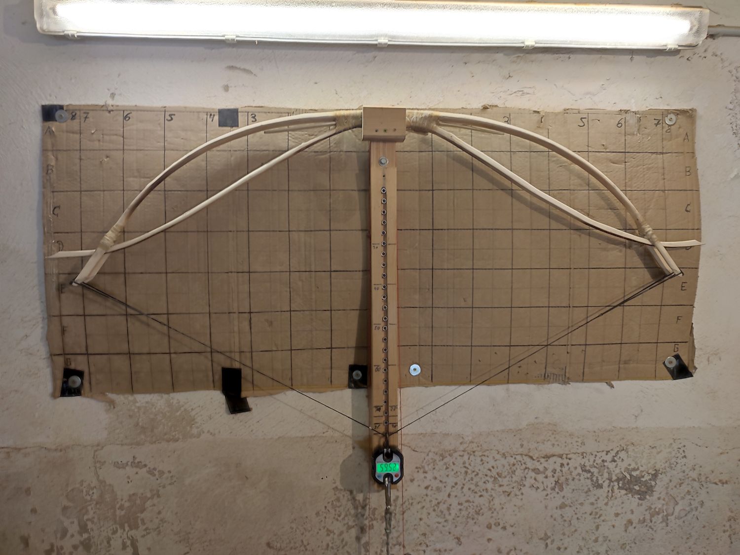

60#@€32''
60#@€32''
Der erste Versuch
Der erste Versuch
nach langem rum probieren die Finale Version
Beim Einschießen
Beim Einschießen

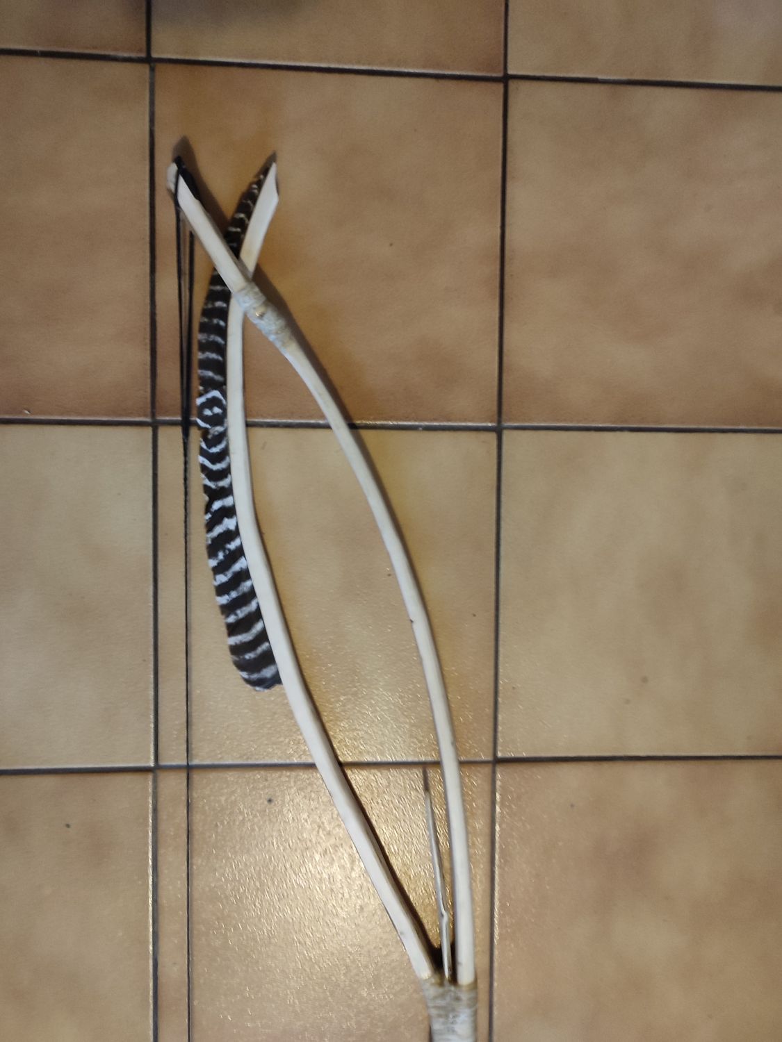

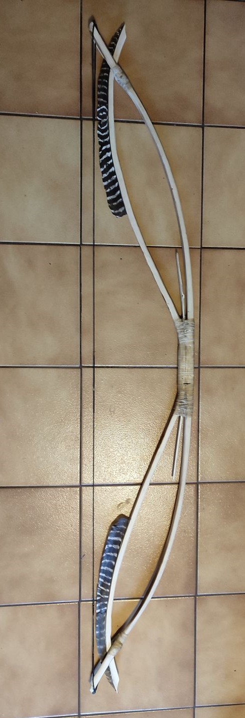

die Federn für den Innenbogen
Kommt dem Bild schon nahe:)

Sensationell gelungen!, die Pfeilgeschwindigkeit hätte ich bei den schweren Bogenenden nicht erwartet. Handschock?, hört man das Anschlagen des Innenbogens? Beim Auszugsbild in der Präsi die blaue Gesichtsfarbe und die blauen Hände nicht vergessen! Gibt Extrapunkte🖖
mschiller
Beiträge: 103
Registriert: 23.11.2022, 19:42
Re: Saplingbow 15, Hieronymus, Fichte / Hasel
Beitrag von mschiller »
Sieht jetzt schon toll aus und ich freu mich auf die Präsentation.
Hast du eigentlich keine Angst das die Sehne gegen die Federn am Innenbogen schlägt, oder sind die versetzt damit sich das ausgeht. Ist am Foto nicht ersichtlich.
ER biegt, er biegt, er biegt, er bricht - nächster Versuch
Beiträge: 3562
Hat gedankt: 33 Mal
Hat Dank erhalten: 186 Mal
mschiller hat geschrieben: 04.02.2023, 16:37 die Pfeilgeschwindigkeit hätte ich bei den schweren Bogenenden nicht erwartet. Handschock?
Du merkst schon eine leichte Vibration im Griff, aber nichts was ich nicht von anderen Bögen mit langen Siyahs her kenne.
Chirurg hat geschrieben: 04.02.2023, 16:36 hört man das Anschlagen des Innenbogens?
Ja hört man...hört sich an wie ein Anschlagen des Pfeiles am Bogen. Da ist mancher Glasbogen vieeeeel lauter ;)
Chirurg hat geschrieben: 04.02.2023, 16:36 Beim Auszugsbild in der Präsi die blaue Gesichtsfarbe und die blauen Hände nicht vergessen! Gibt Extrapunkte
Lasst euch überraschen ;D
mschiller hat geschrieben: 04.02.2023, 16:37 Hast du eigentlich keine Angst das die Sehne gegen die Federn am Innenbogen schlägt, oder sind die versetzt damit sich das ausgeht.
Nö, was soll da auch passieren. Auf dem Bogen ist Fast Flight als Sehne verbaut, die wabbelt eh nicht so stark. Das einzige was passiert dabei, die Sehne drückt die Fahnen der Federn zu Seite (wenn überhaupt). Das Aufspannen ist viel heikler... ;)
LG Markus

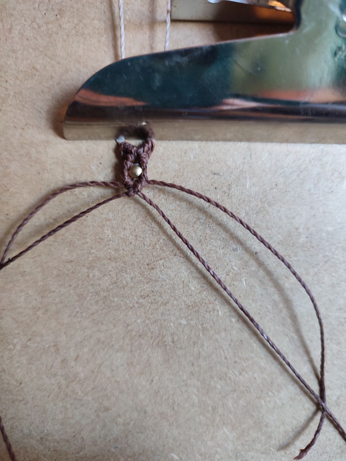

So damit es euch nicht langweilig wird, zeige ich noch etwas , wofür ich ca 12h gebraucht habe. Ich erstelle gerne Schmuck(Armbänder/Stirnbänder/Ringe/Ketten etc.) aus Makramee und da habe ich mir gedacht zum Na´vi Bogen gehört der passende Kopfschmuck gesagt getan... ;D
hier bei der Herstellung
