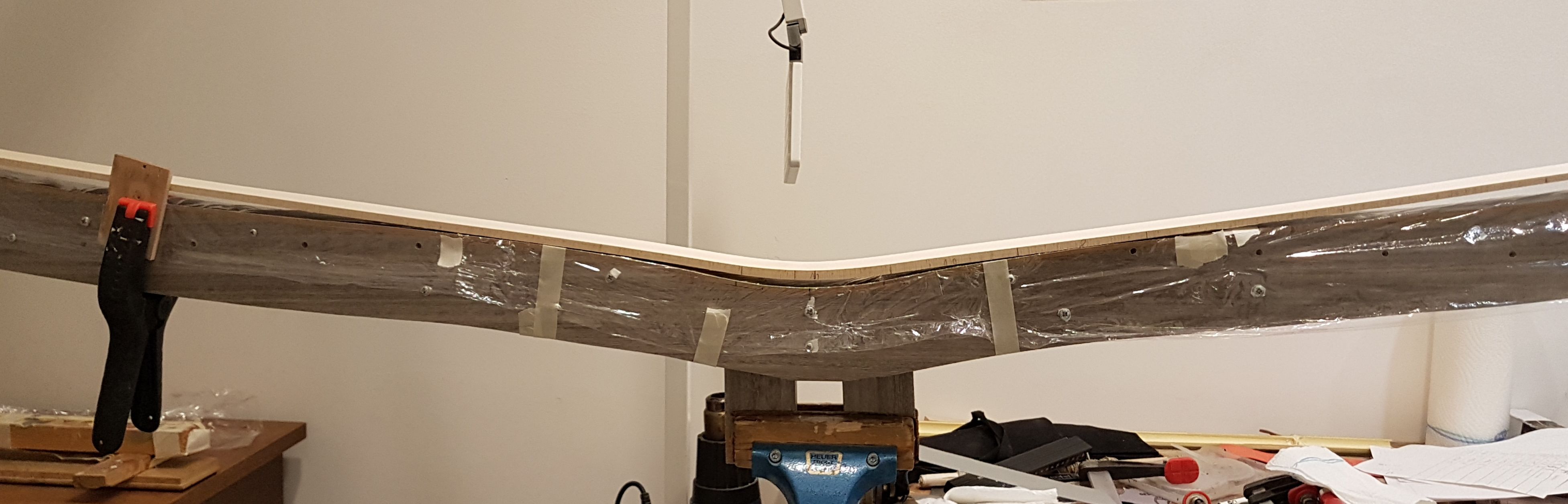

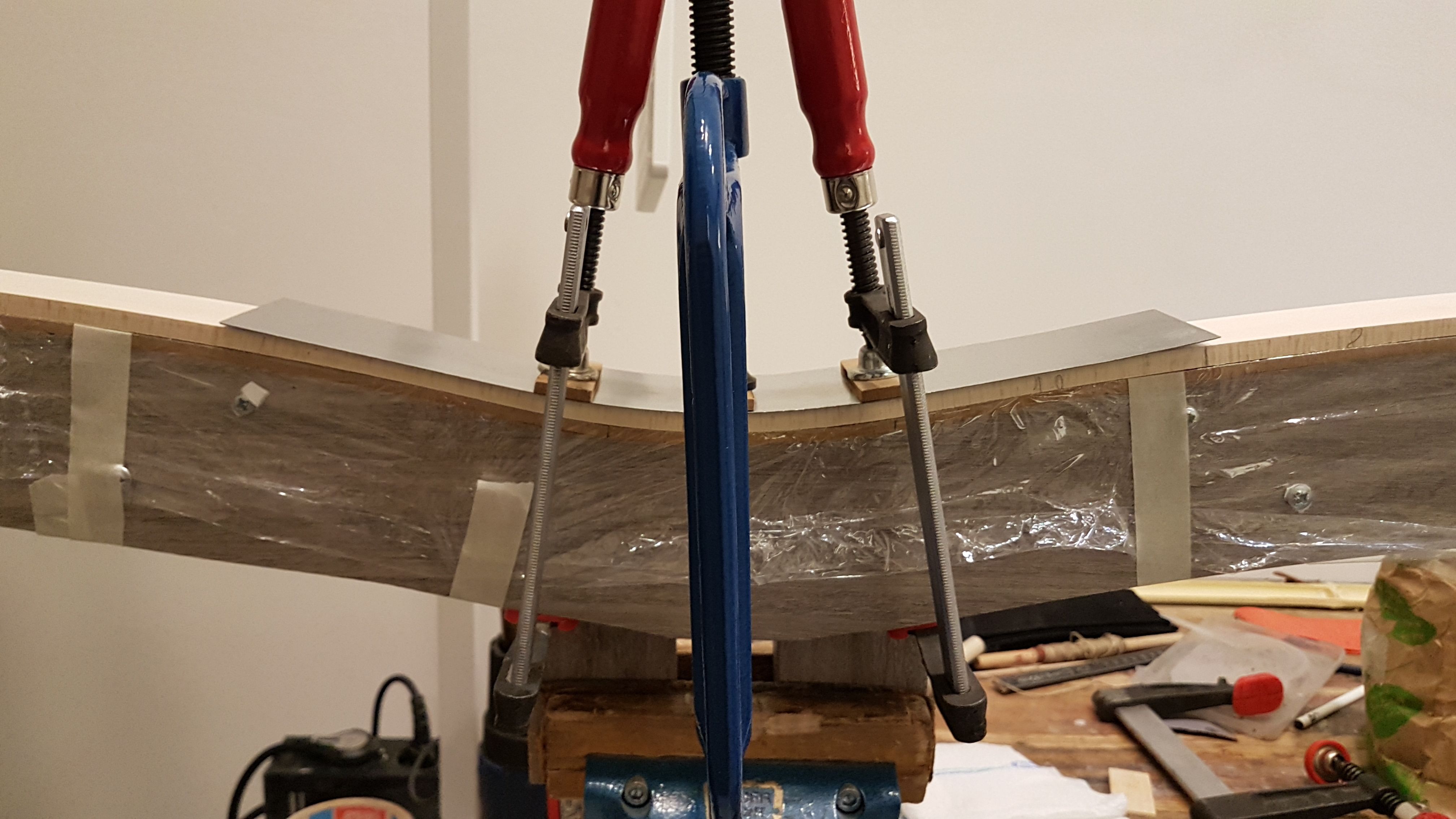

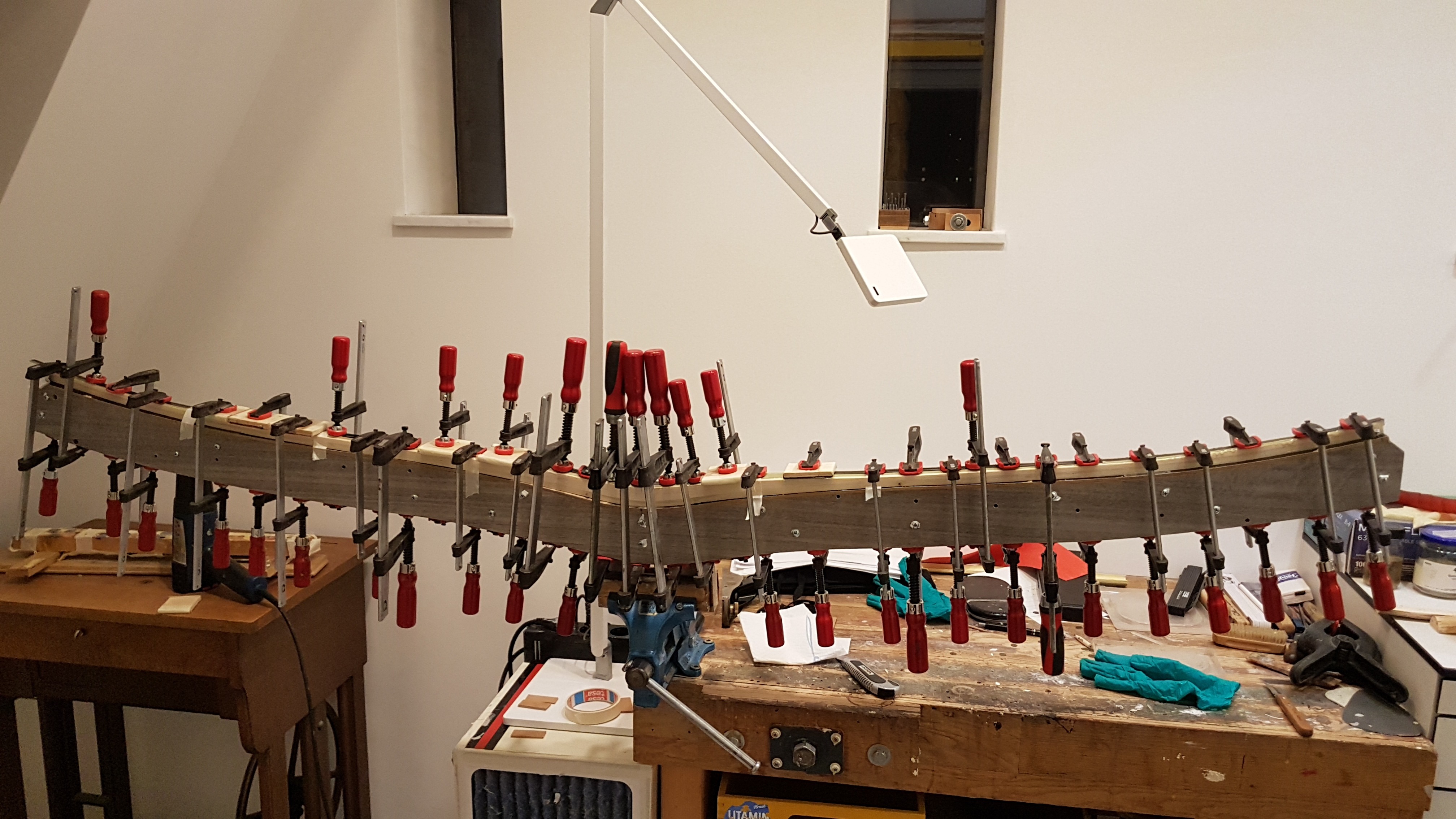

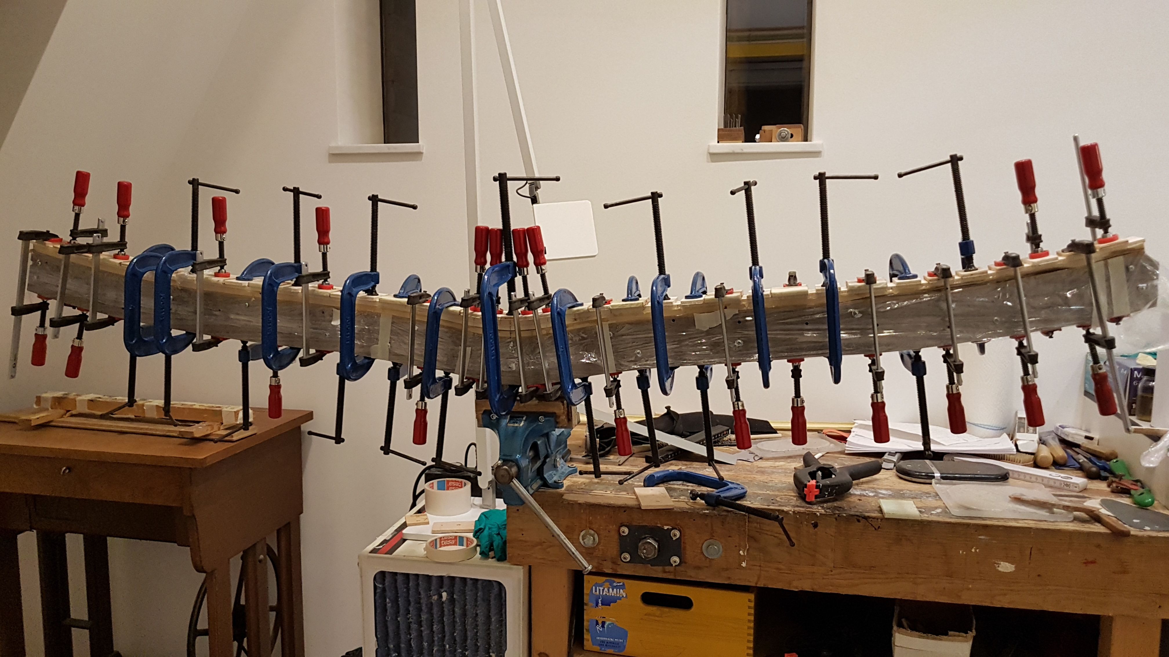

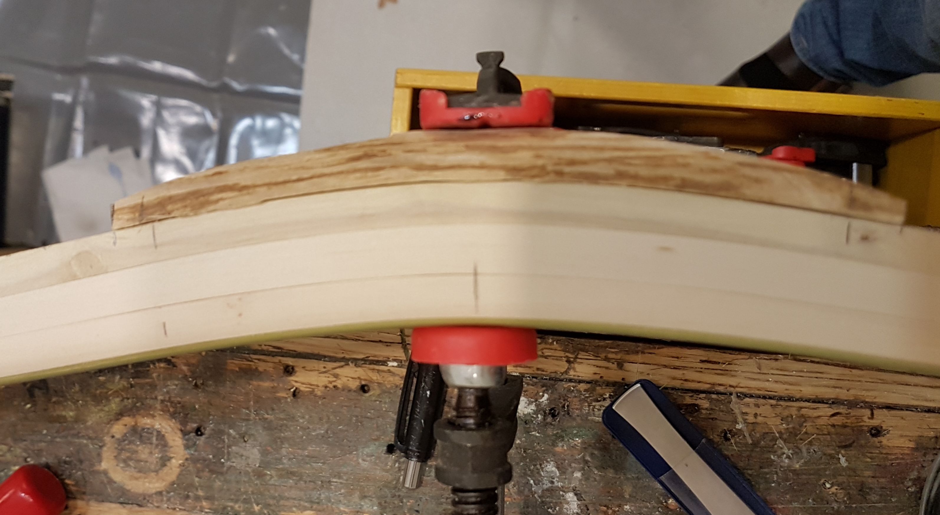

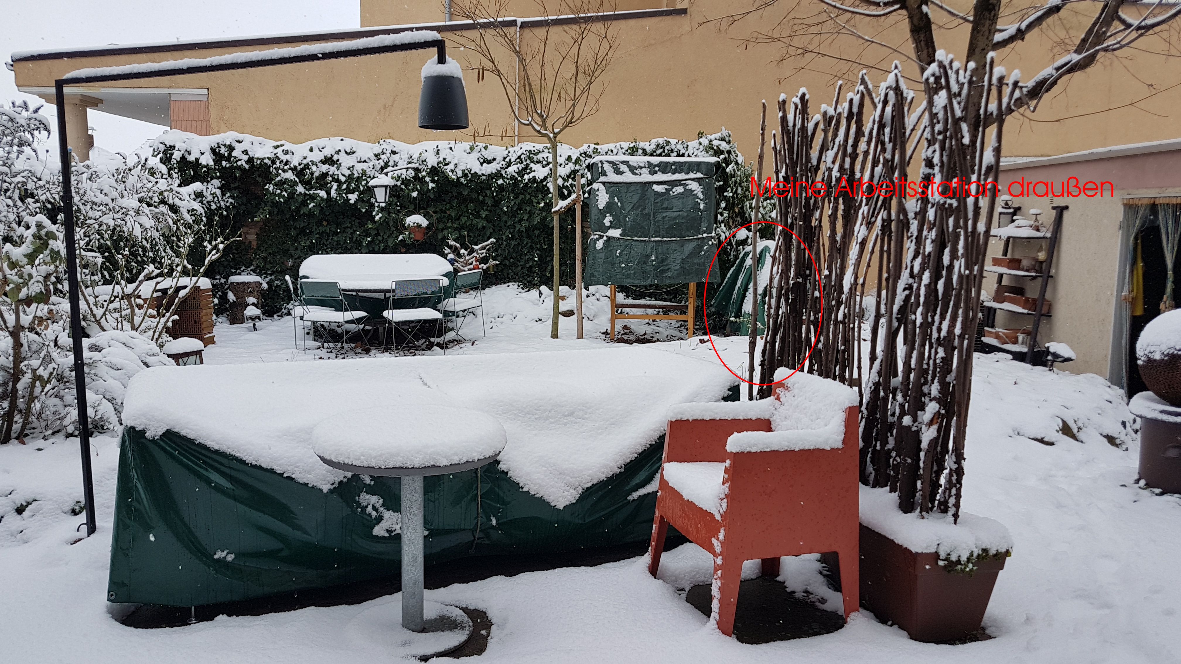

Weiter ging es mit dem Hasel-Laminat für den Burgunder. Gestern hatte ich das Hasel-Laminat geschliffen. Heute nachgemessen und nachgeschliffen. Dann wurde das Laminat in der Mitte mit trockener Hitze in die Form gebogen und nach abkühlen desselben auf die Hainbuche geklebt (für diese Bogenlänge reichen 16g Kleber). Bei der Hainbuche mussten zuvor noch die Übergänge des Powerlams nachgeschliffen werden. Am Nachmittag gab's keinen Schneefall mehr, insofern konnte ich gut draußen schleifen.
wieder einmal ungewöhnlich viel Schnee für Viernheim
Hasel in die Form gebogen
Hasel hat die Biegung sehr gut angenommen
geklebt
geklebt
alfred33
Beiträge: 1376
Hat gedankt: 27 Mal
Hat Dank erhalten: 21 Mal
Re: Saplingbow 16, Neumi, Bambus, Hainbuche und Hasel
Beitrag von alfred33 »
Hallo, Gailes Projekt,
hast mit Absicht die Menge der Zwingen an den Wurfarmen ab Mitte unterschiedlich?
ich bin weit weg von der Art Bogen zu bauen, aber ist schon stark zu sehen wie es wohl gemacht wird..
alfredle
(der mit der kleinen Wölfin)
Beiträge: 6826
Hat gedankt: 284 Mal
Hat Dank erhalten: 414 Mal
alfred33 hat geschrieben: ↑18.01.2024, 20:53
rechts ist eine Zwinge mehr, der WA ist etwas länger.

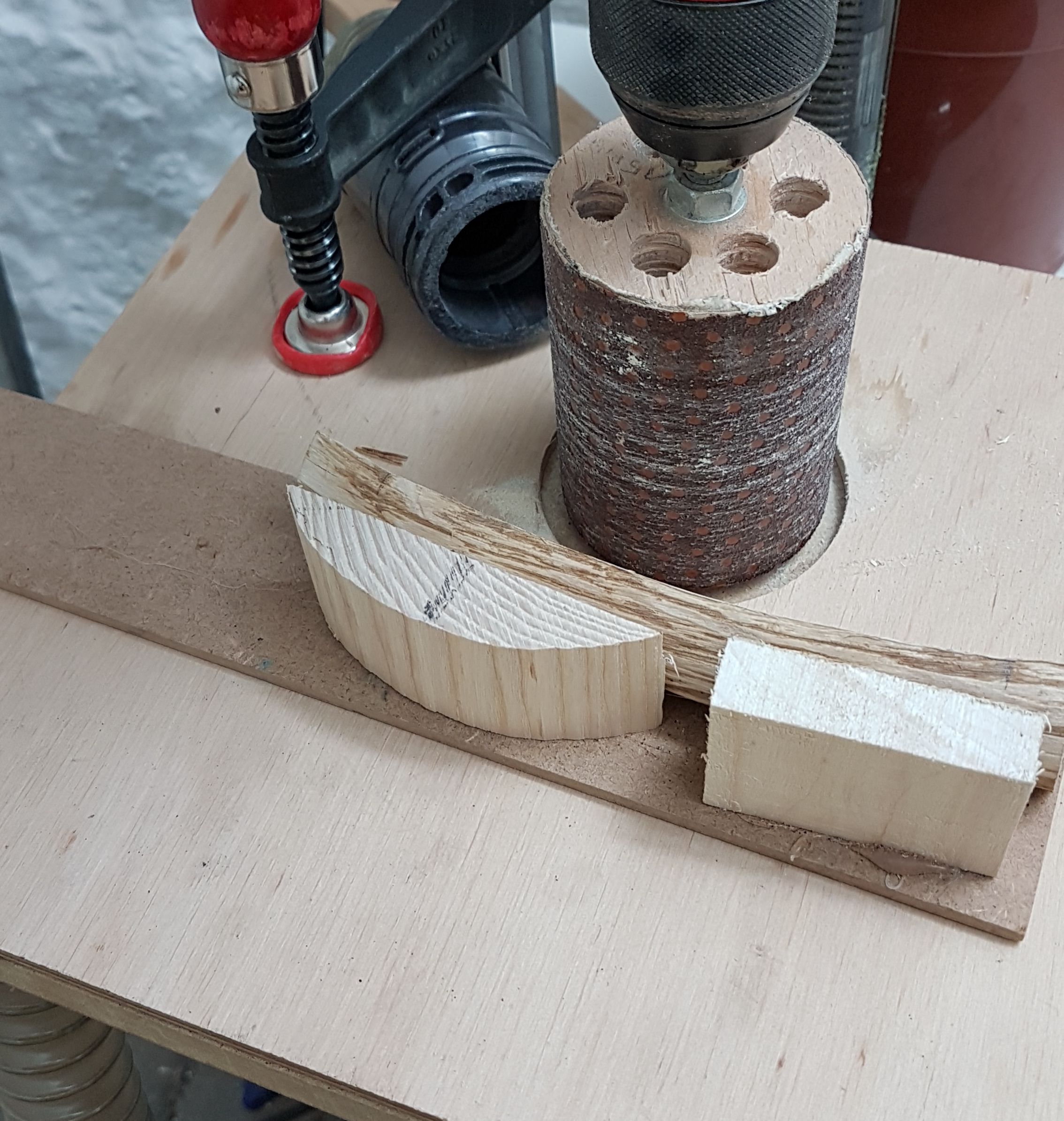

Es ging weiter. Die Klebung von Hainbuche und Hasel war erfolgreich, das Layout wurde aufgetragen, mit der Bandsäge ausgesägt und gestern endgültig in Form gebracht.

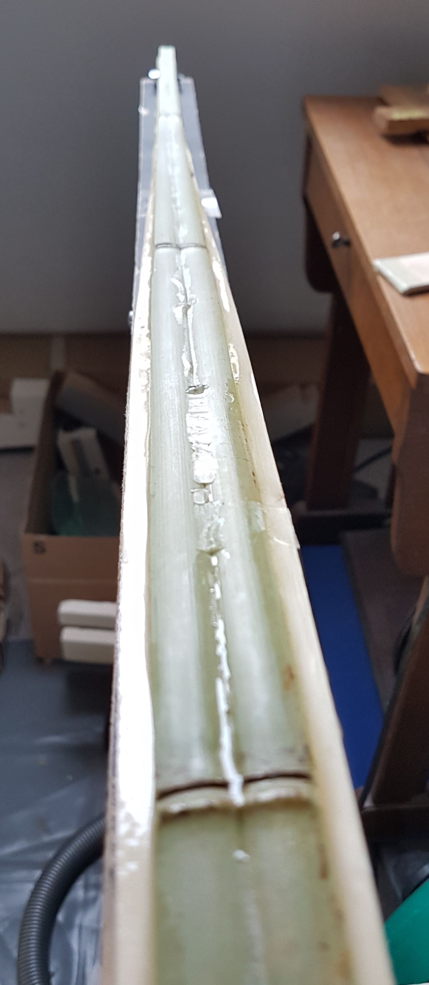

Dann ging es an die beiden Bambus-Streifen, diese wurden möglichst fugenlos aneinander angepasst und mit Tape aneinander fixiert, was das Aufkleben deutlich erleichtern wird. Heute Nachmittag wird dann geklebt.
die Seiten wurden mit Raspel und Feile fein gearbeitet, außerdem musste ich noch bei beiden WA das Rückenlaminat in Teilbereichen in der Dicke mittels Schleifpapier korrigieren
Gestern den Bambus probegezwungen
Bambus mit Tape aneinander fixiert und bereit zum kleben

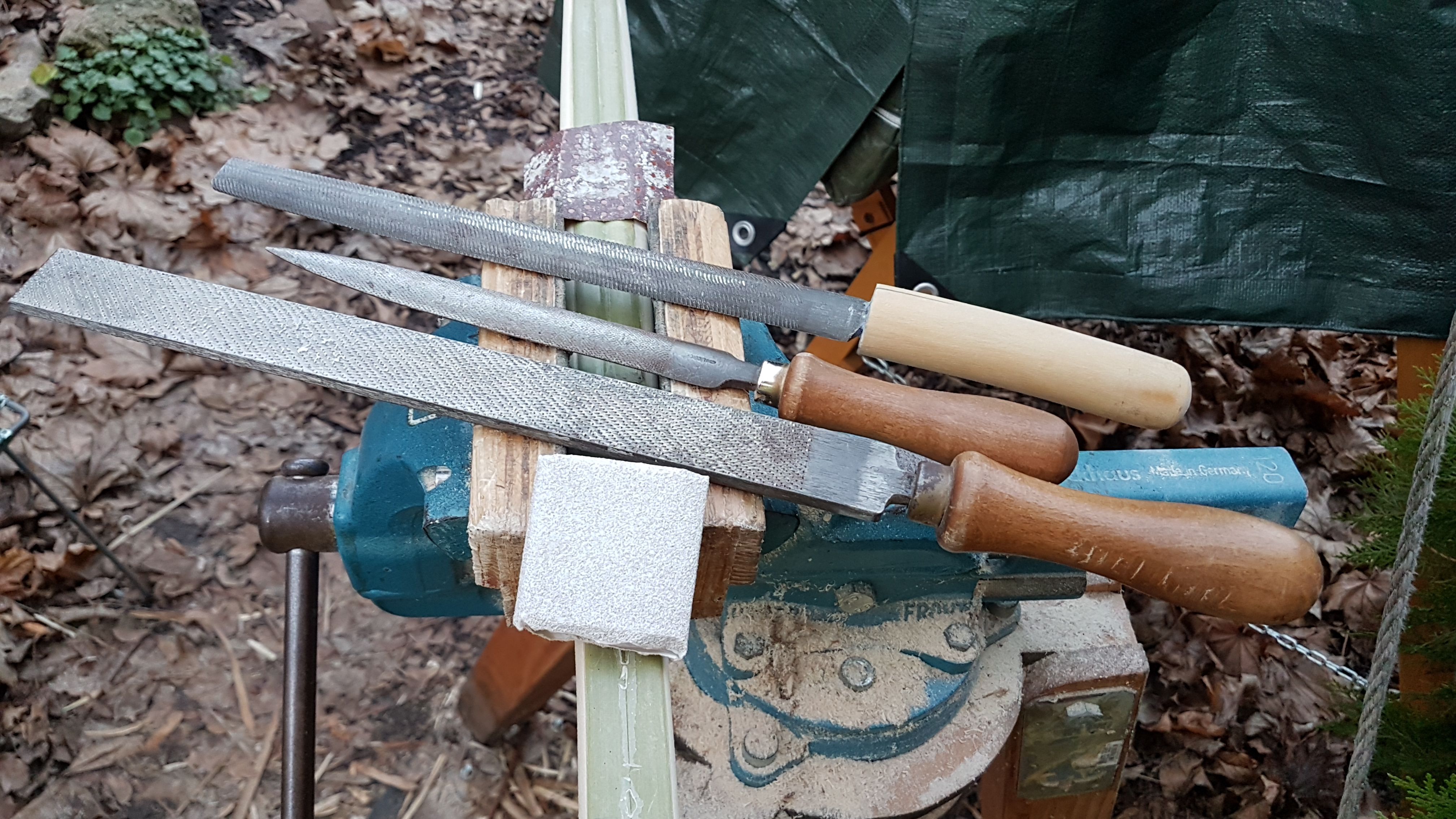

Das Werkzeug zur Bambus Feinarbeit

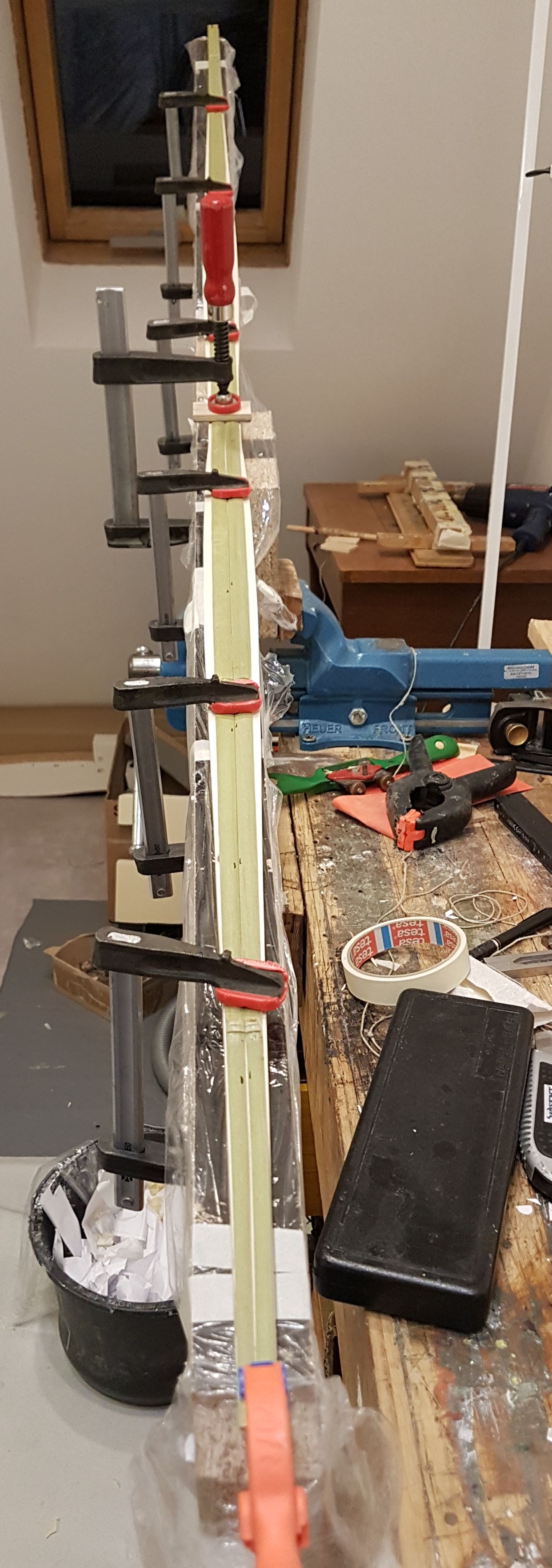

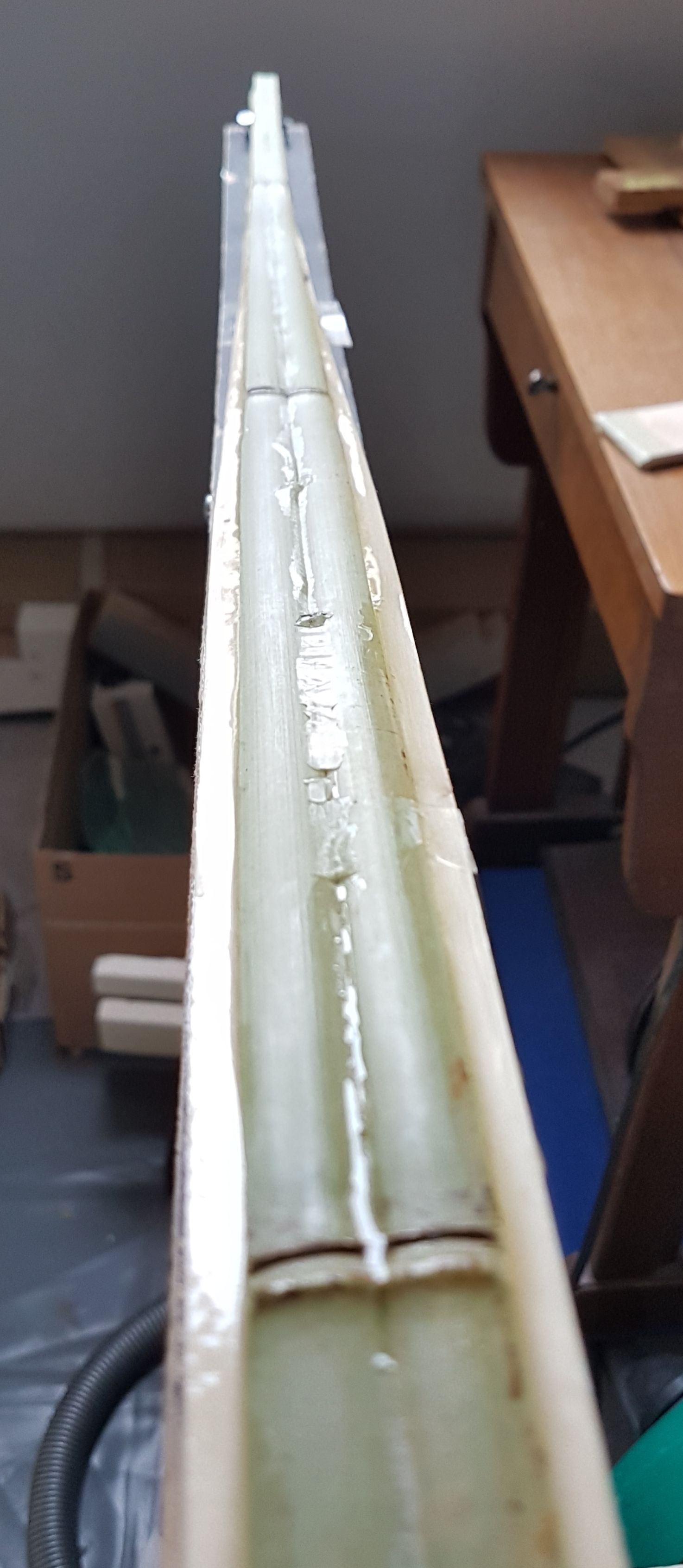

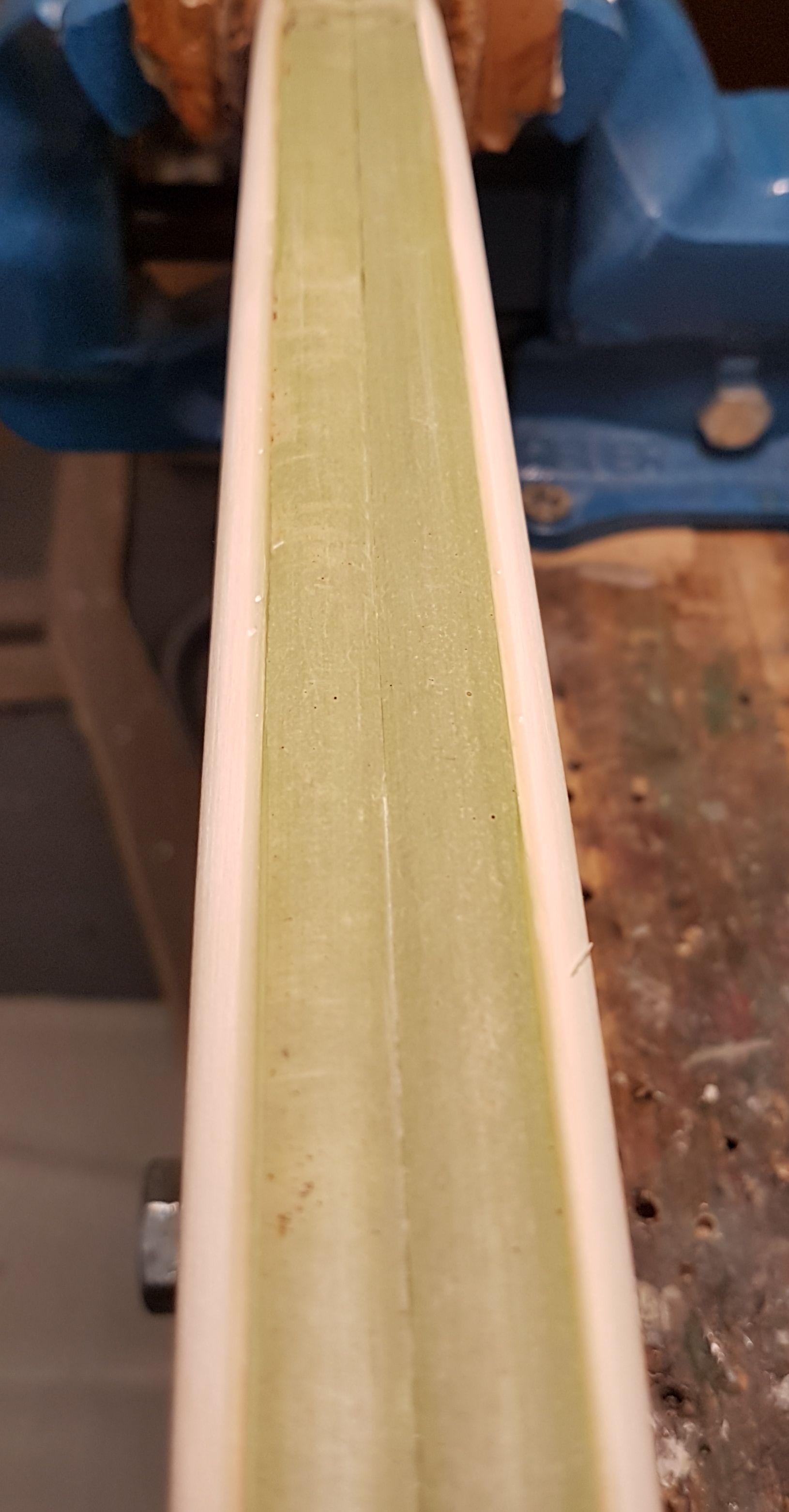

Vorhin wurde das Bambuslaminat geklebt. Ich klebe solche Laminate, die schmaler als der Bogen sind, auf Sicht. Bis jetzt habe ich noch keine bessere Variante gefunden um das Laminat mittig zu platzieren.

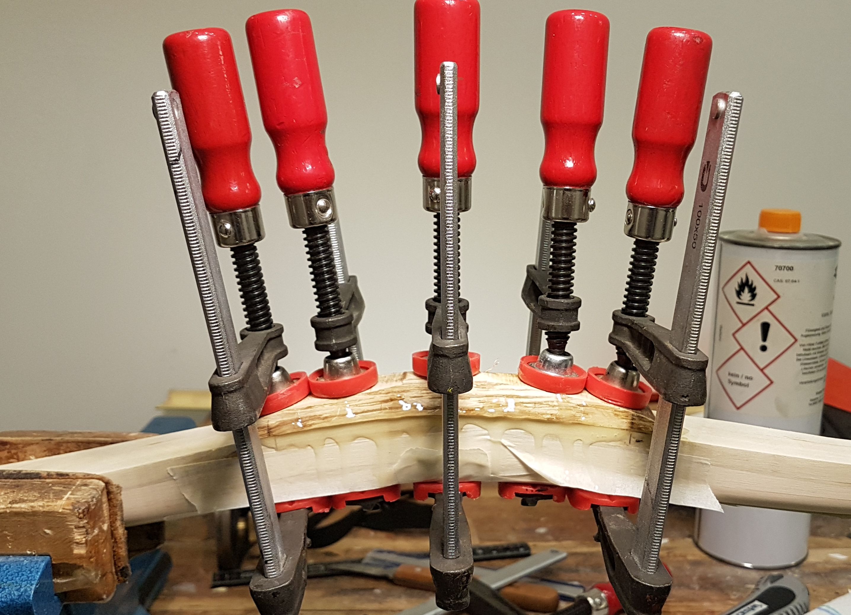

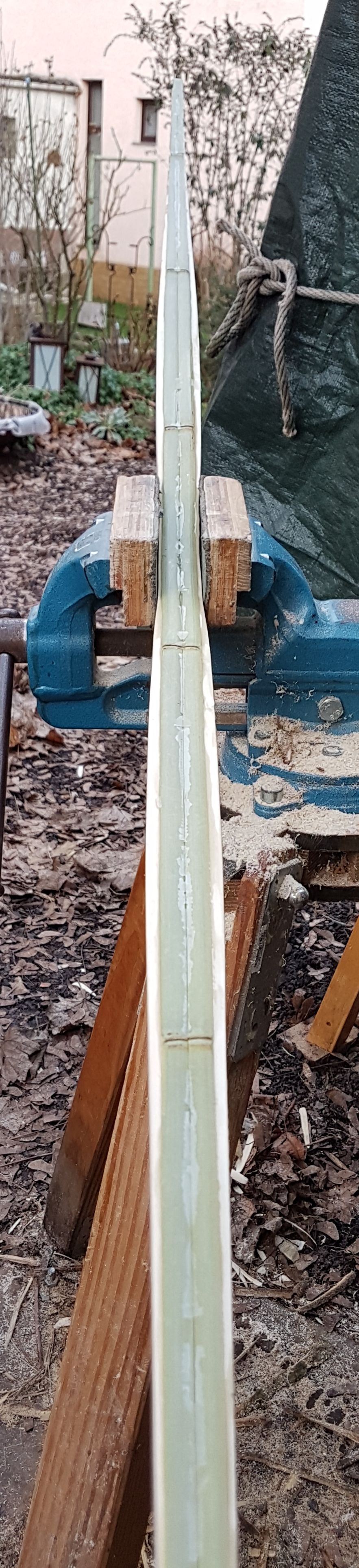

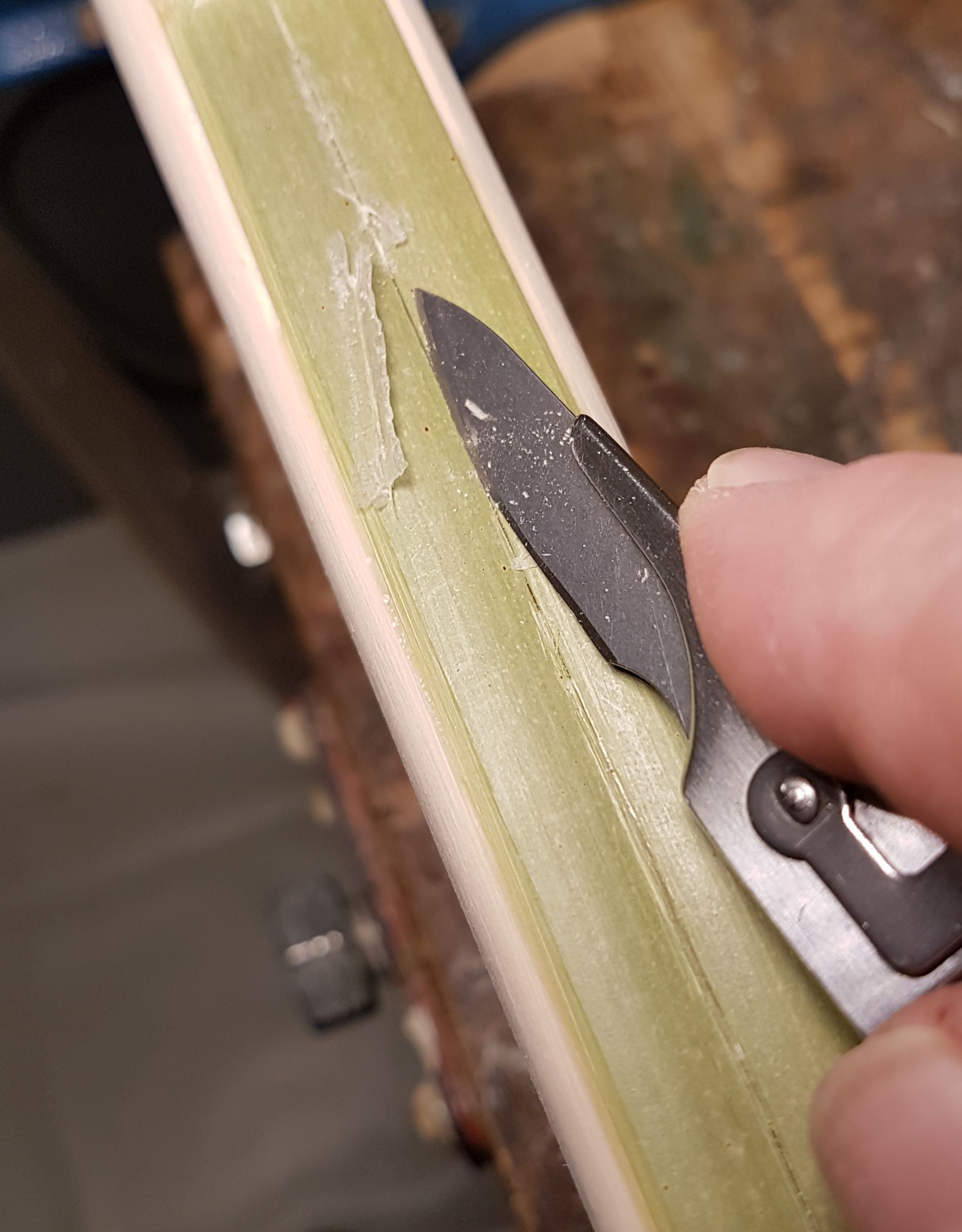

Heute alles entzwungen, die Rückenkanten abgerundet und die Kleberreste auf dem Bambus entfernt (zur Erinnerung: auf der Silikatschicht des Bambus klebt kein Epoxid).

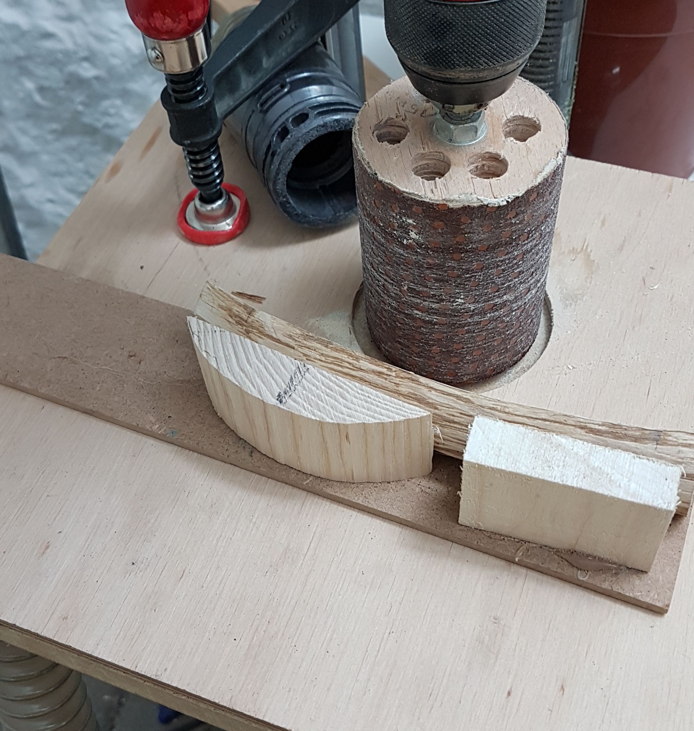

Dann ein Reststück der Hainbuche genommen, an den Griff angepasst und aufgeklebt. Das Reststück hatte schon fast die passende Kurve für den Griffbereich.
Der Bogen wiegt aktuell ca. 660 g und biegt sich nur minimal.

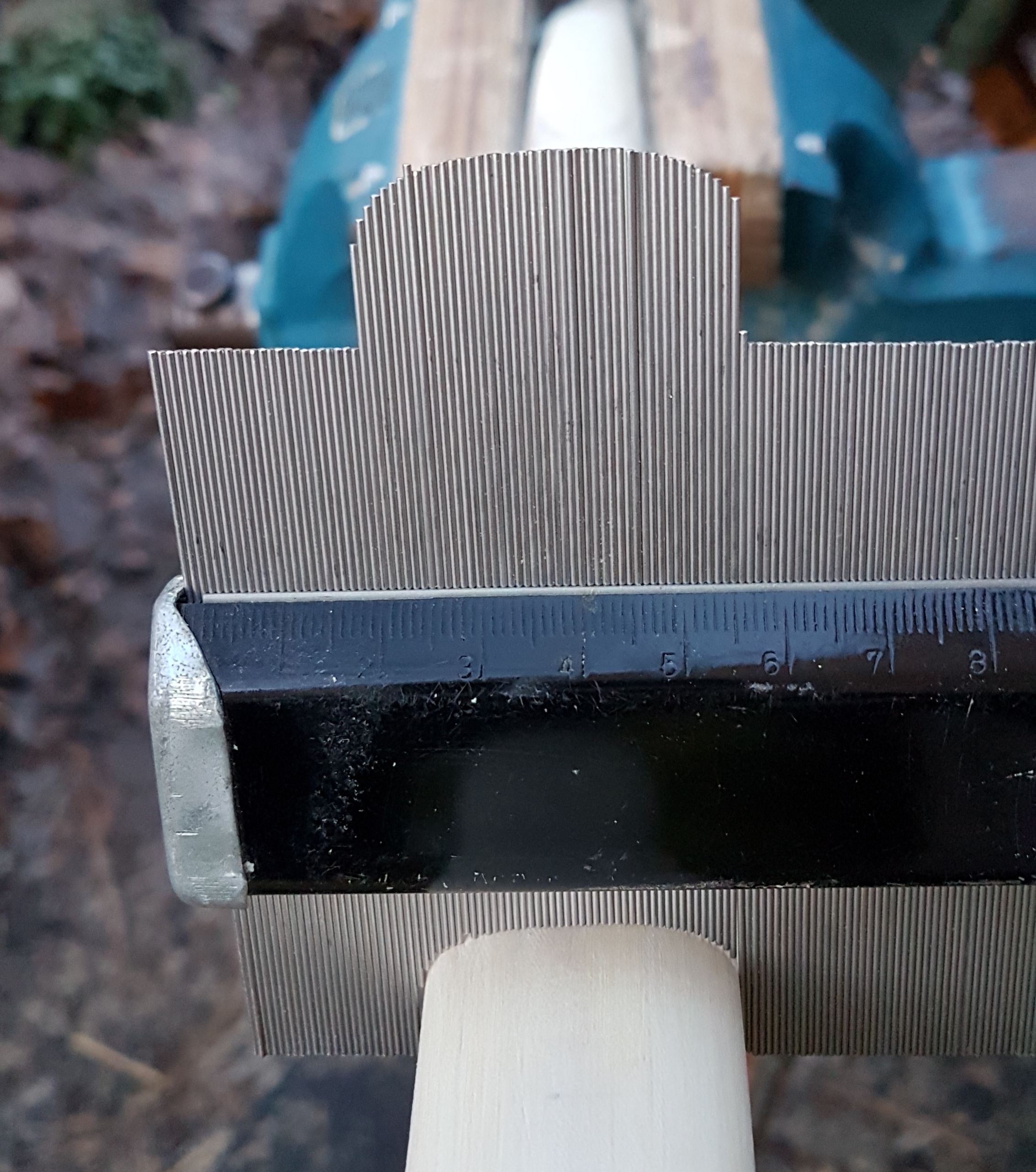

das aktuelle Rückenprofil

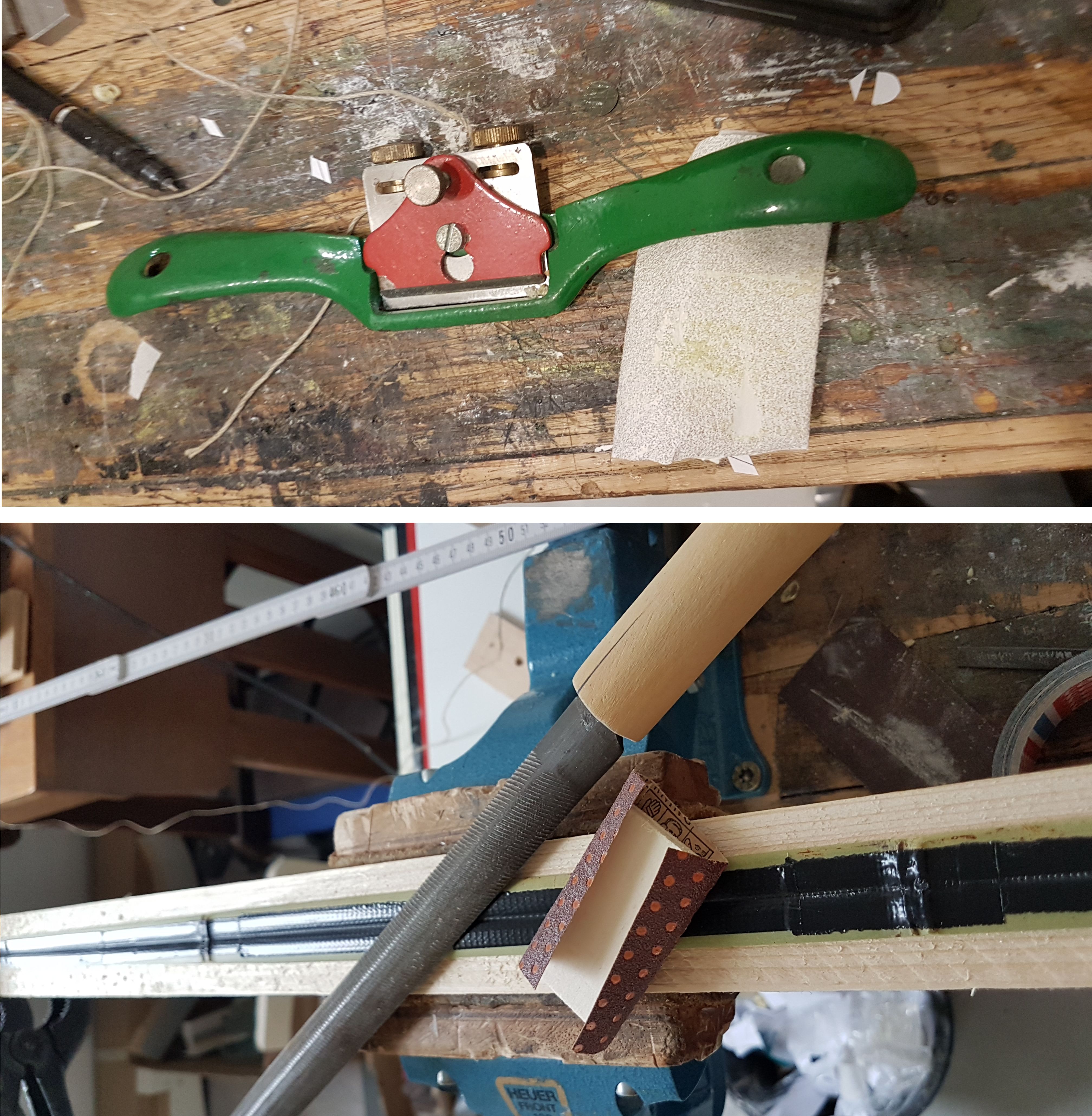

Werkzeug
Werkzeug
Bambuslaminate gut mittig geklebt

Bambus Kleberreste mit Skalpell entfernen
Bambus Kleberreste entfernt
Griffaufdopplung Kurve aufzeichnen
Griffaufdopplung schleifen
Griffaufd. probezwingen
Griffaufd. kleben
Griffaufd. kleben

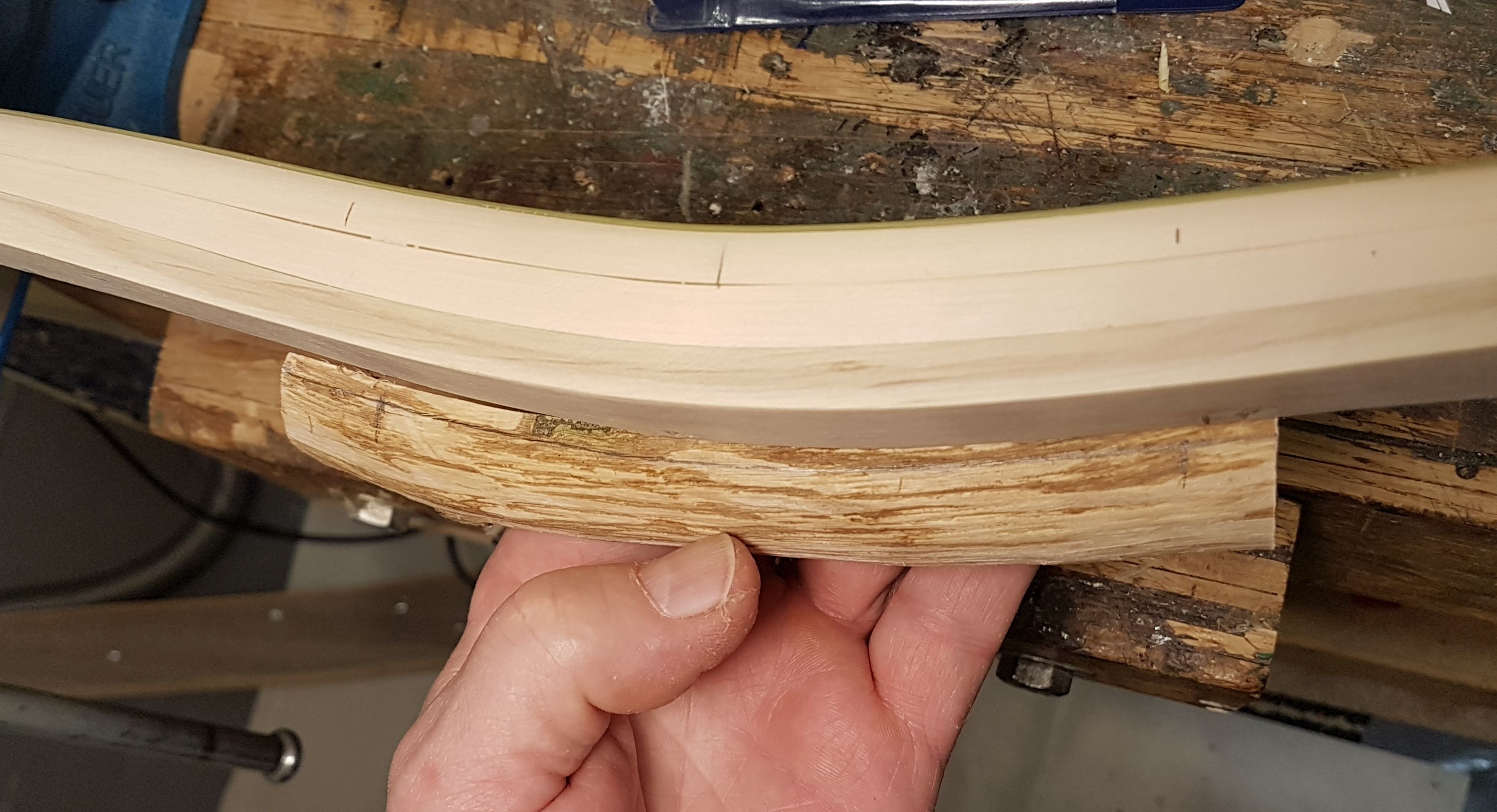

Beiträge: 6826

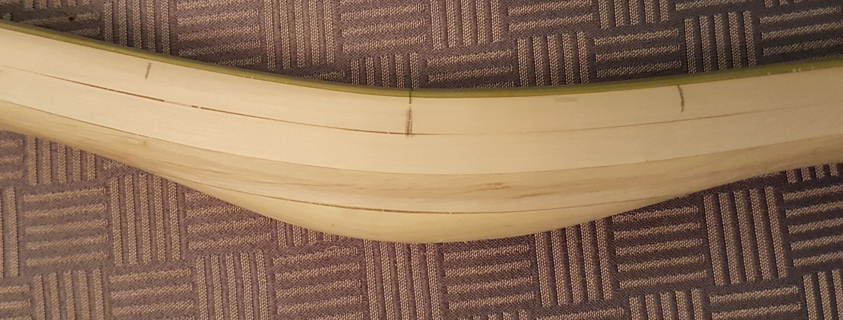

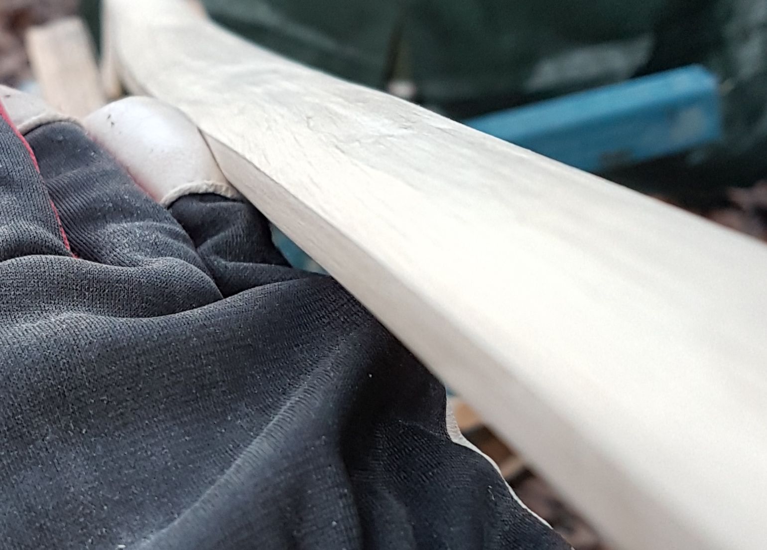

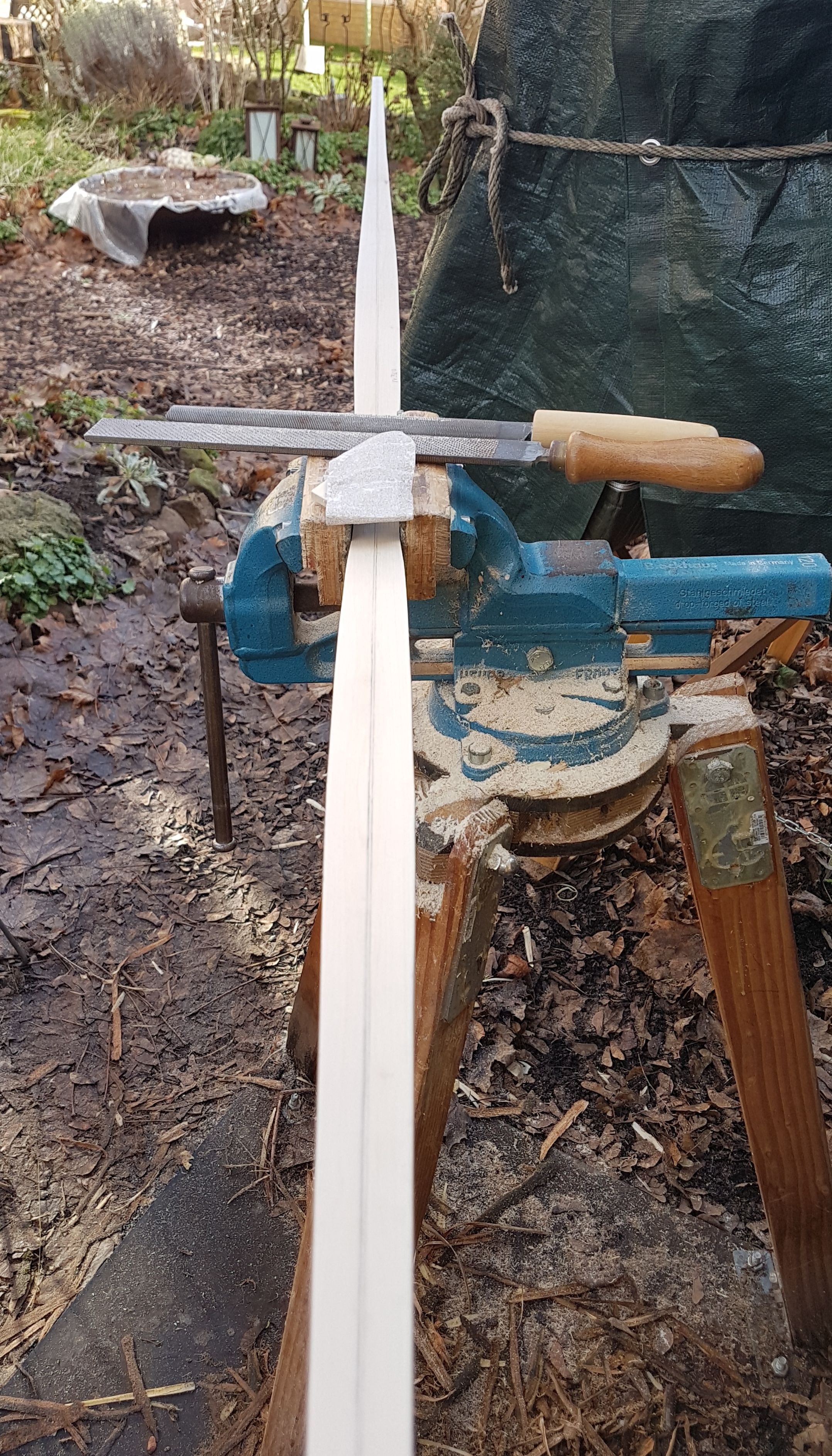

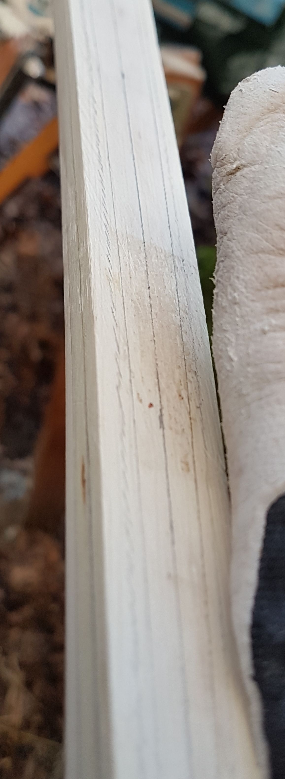

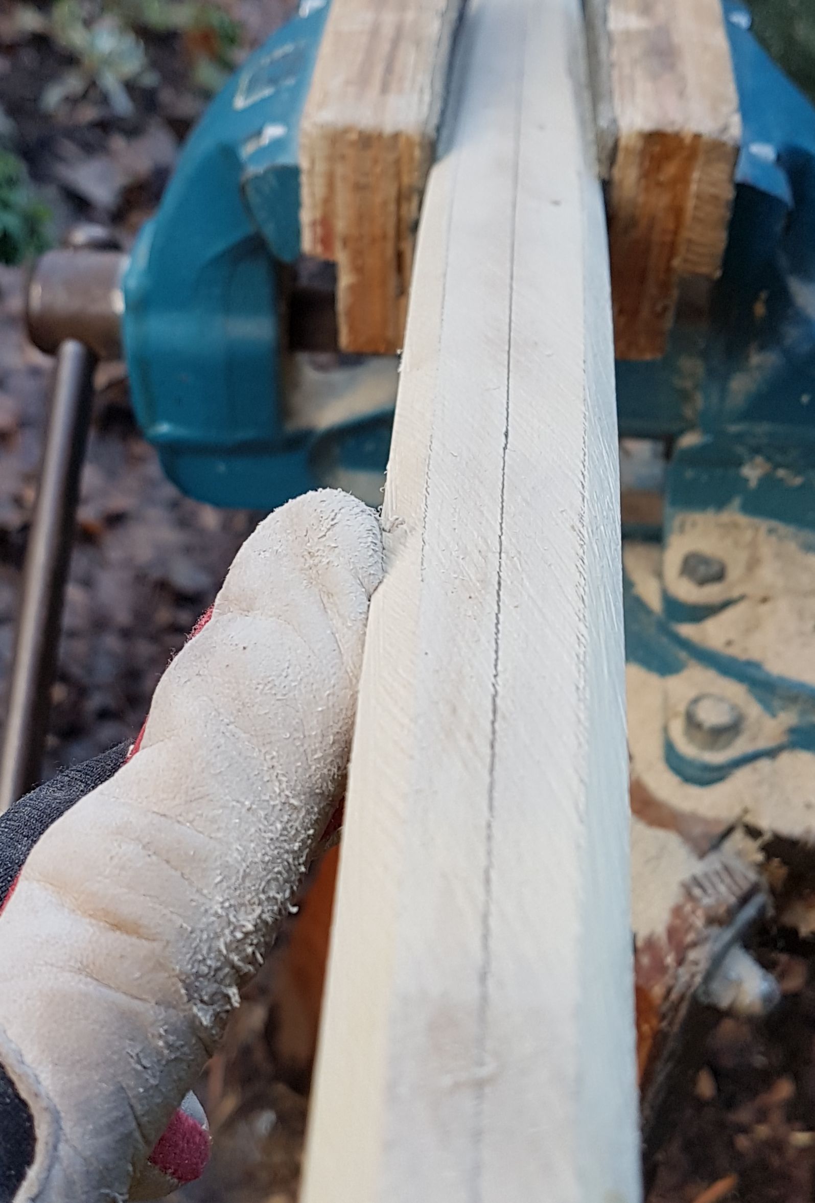

Heute habe ich die WA bauchseitig abgerundet. Ich ziehe eine ungefähre Mittellinie und markiere den Bereich der als erstes abgeschrägt wird. Wenn die Schräge geraspelt ist, wird bauchseitig gerundet und anschließend seitlich gerundet. Danach werden die Raspelmarken mit einer Feile entfernt. Den Griffbereich mache ich frei Auge.

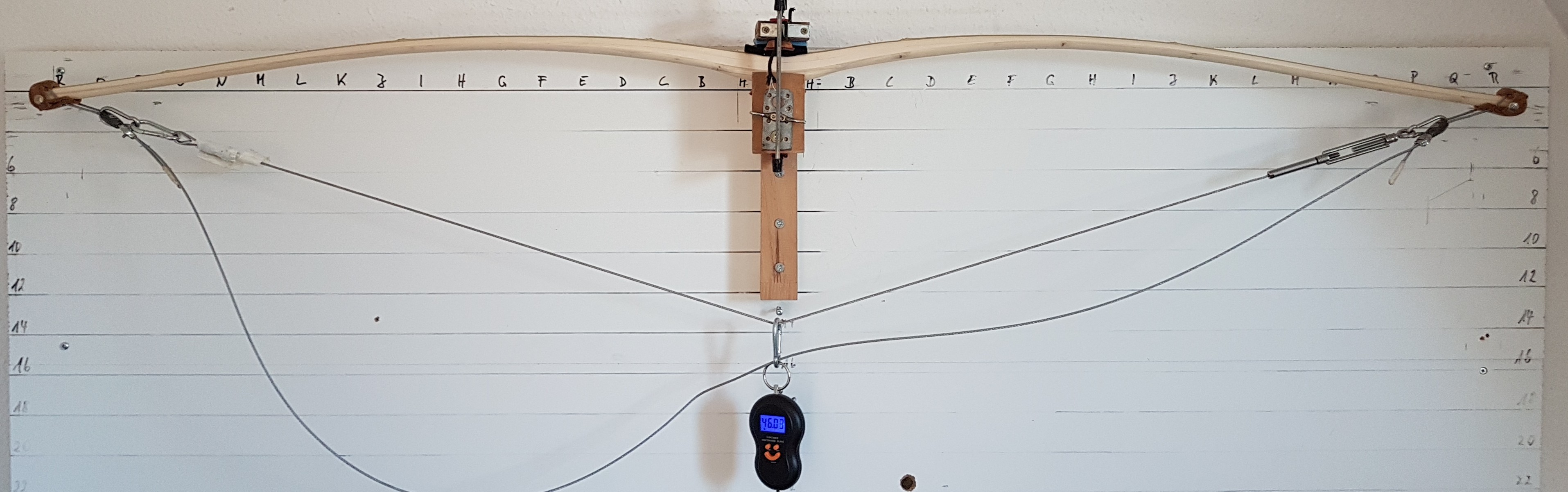

Außerdem wurde zum ersten mal am Bogen gezogen. Das Konstrukt wiegt aktuell 613 g.
Markierungen in der Mitte und für den ersten Abtrag
erster Abtrag, die Kanten abgeschrägt
hier dann der zweite Abtrag, danach wird Richtung Seite gerundet
das aktuelle Bauchprofil
die Griffaufdopplung - hier werde ich nochmal etwas nacharbeiten, ist mir in der Mitte noch zu dick

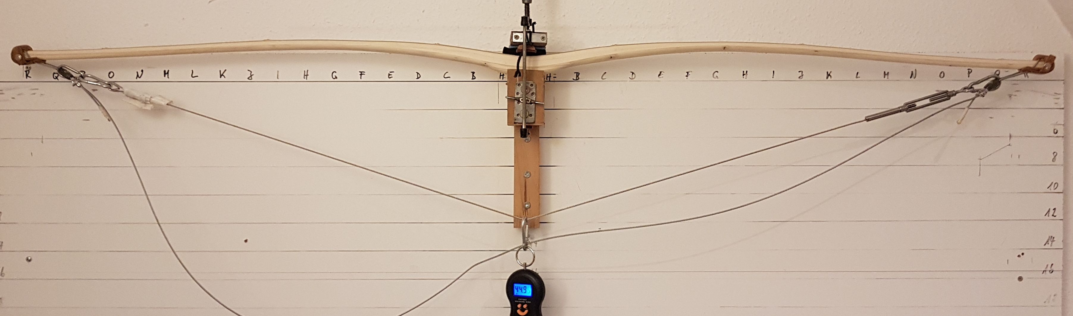

abgespannt
abgespannt
die erste Biegung mit langer Schnur
Beiträge: 6341
Hat gedankt: 80 Mal
Hat Dank erhalten: 258 Mal

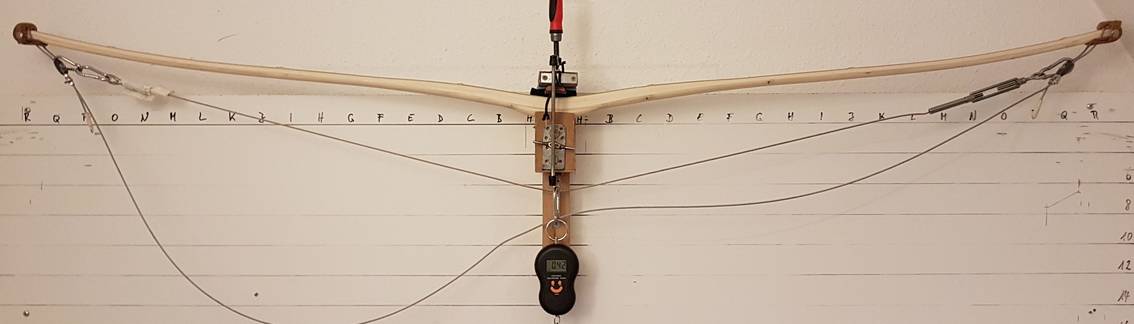

Rechter WA bei „G“ da vorsichtig, da biegt er zuviel.

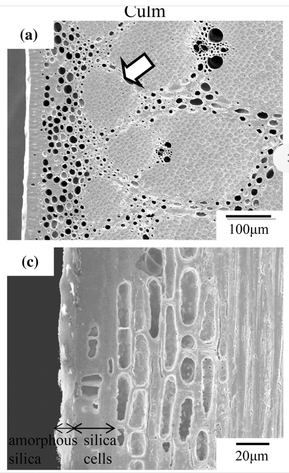

Neumi hat geschrieben: ↑25.01.2024, 20:05 Heute alles entzwungen, die Rückenkanten abgerundet und die Kleberreste auf dem Bambus entfernt (zur Erinnerung: auf der Silikatschicht des Bambus klebt kein Epoxid).
Mmmh, Silikatschicht?
Du meinst die Wachsschicht auf der Epidermis? Ein Silikat-Anteil in der Wachsschicht ist zwar gegeben, aber die trennende Wirkung sehe ich in der Wachsschicht als solche.
Ansonsten: Gute, aussagekräftige Fotos! :)
Beiträge: 6826
Mal das regenfreie Wetter etwas genutzt und weiter den Bogenbauch mit feiner Raspel, Feile und Schleifpapier weiter bearbeitet.
Jetzt gefällt mir die Biegung schon besser, noch an verschiedenen Stellen etwas feilen und dann gibt es niedrige Standhöhe.
Beiträge: 1523
Hat gedankt: 149 Mal
Hat Dank erhalten: 419 Mal
Neumi!
Wie Schnabelkanne schon sagte, bei G rechts, dort wo der Ast sitzt, ist scheinbar eine Schwachstelle. Aber super Projekt, bin schon auf das Ergebnis gespannt. LG Stephan
Beiträge: 6826
Snake-Jo hat geschrieben: ↑27.01.2024, 07:51 aber die trennende Wirkung sehe ich in der Wachsschicht als solche.
Das ist bestimmt so, auf der Silikatschicht haftet aber auch kein Epoxid.
Quelle: Rhizome and root anatomy of moso bamboo (Phyllostachys pubescens) observed with scanning electron microscopy Ryoya Ito1 • Hisashi Miyafuji1 • Nobuhiko Kasuya
Chirurg hat geschrieben: ↑27.01.2024, 18:07 Wie Schnabelkanne schon sagte, bei G rechts, dort wo der Ast sitzt, ist scheinbar eine Schwachstelle.
Schwachstelle würde ich dazu nicht sagen. Wenn der äußere Bereich und der linke WA mehr biegen, ist da nichts mehr von zu sehen. Aber in dem Bereich war tatsächlich die dünnste Stelle im WA, leider ca. 0,5 mm zu wenig Holz beim Laminat.
