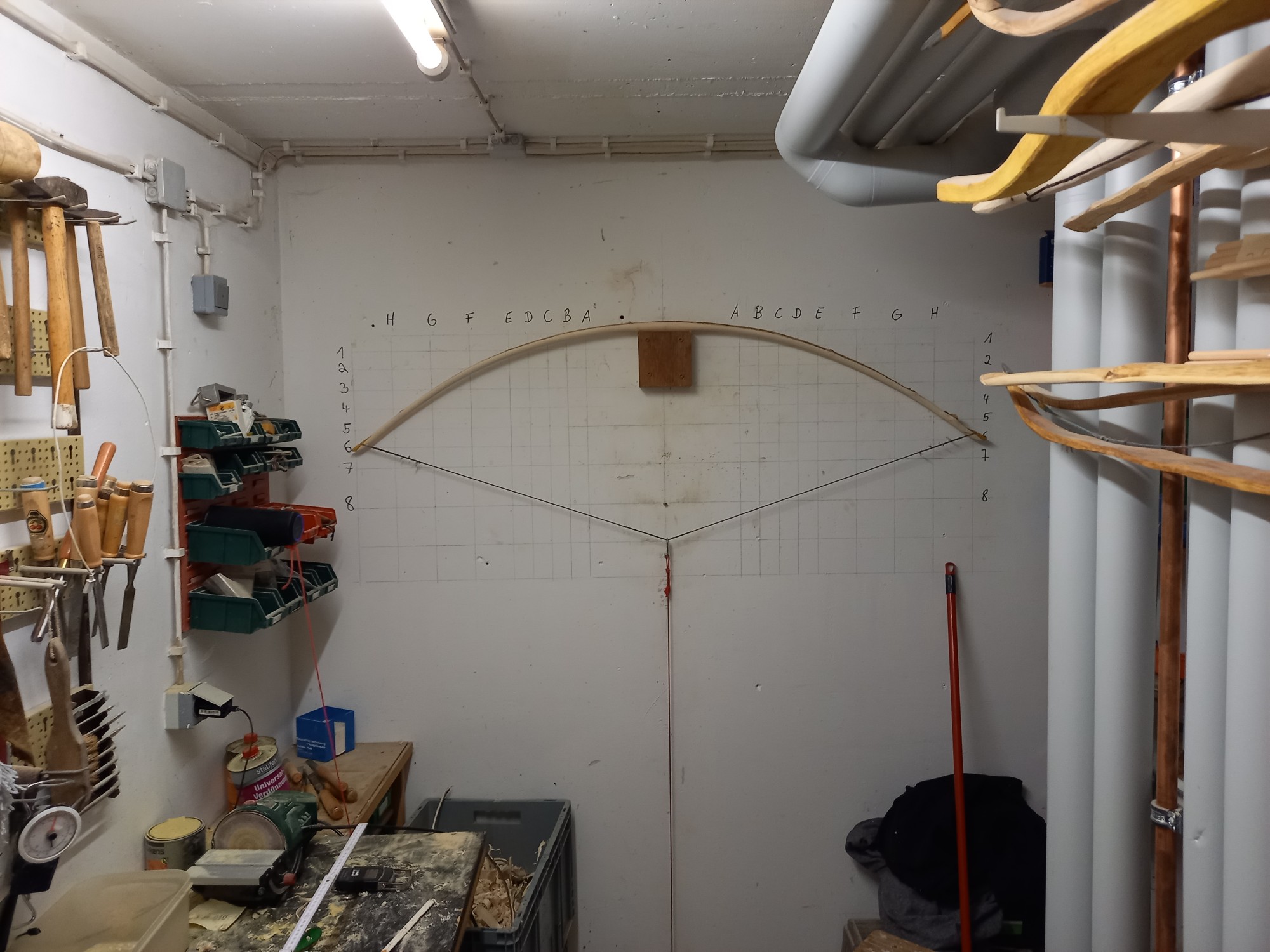

Re: Saplingbow 16, MrCanister, 2xHartriegel, Esche, Hasel
ESCHE

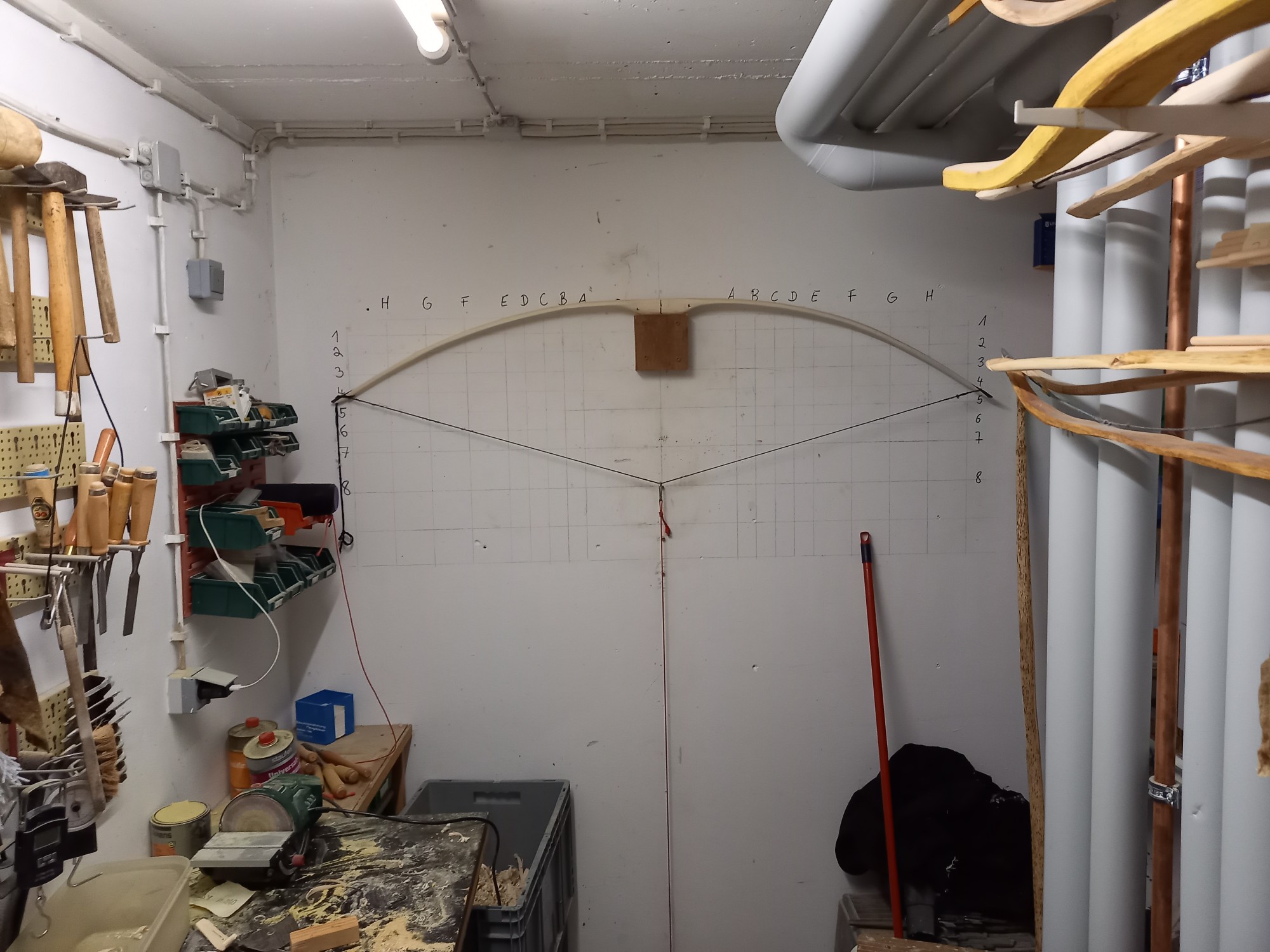

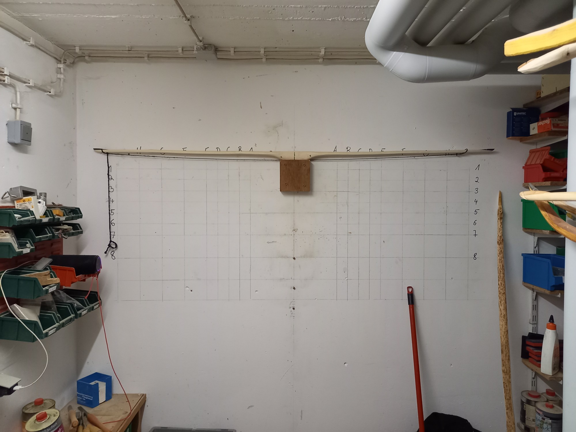

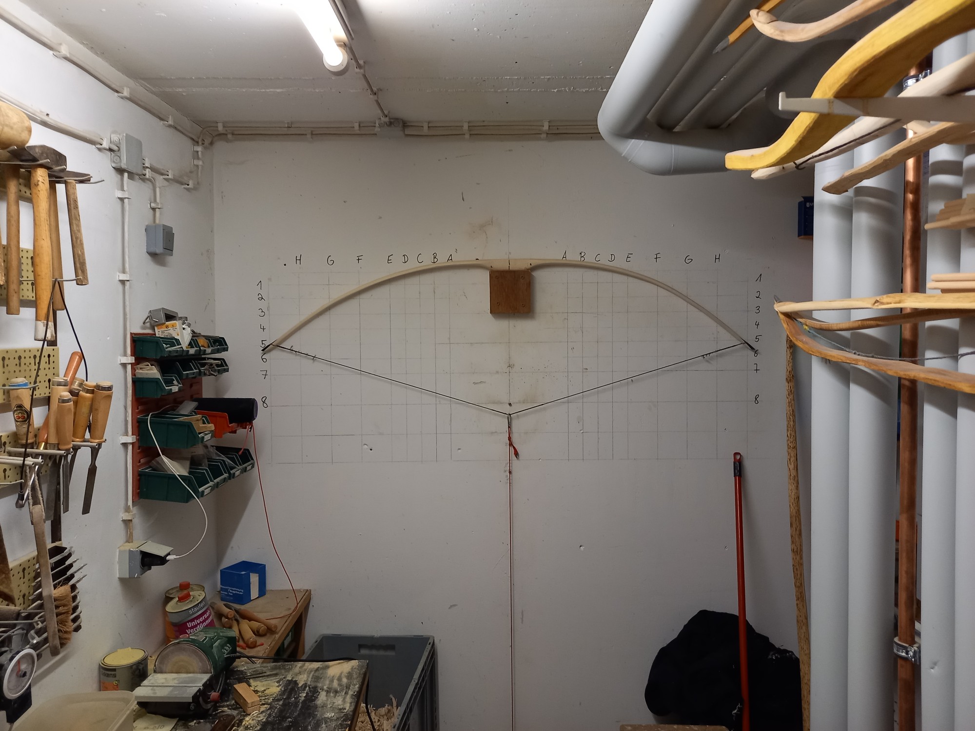

Hab mal angefangen zu tillern.
An Gewicht hat er in den letzten 2 Tagen nur noch 1g verloren.
Hab deshalb noch bissle piano gemacht und bin nur bis 18"Auszug gegangen um Set zu vermeiden.
Hier die 3 Bilder vom Anfang: 2Std später hatte er noch seine steifen Stellen, aber ich war müde
Momentanes Zuggewicht liegt bei 34#@18".
Schau jetzt mal ob er noch ein paar Gramm verliert.

Re: Saplingbow 16, MrCanister, Hartriegel, Esche
Sieht gut aus, die letzten Drittel der WA Richtung Tips sind noch etwas zu steif.

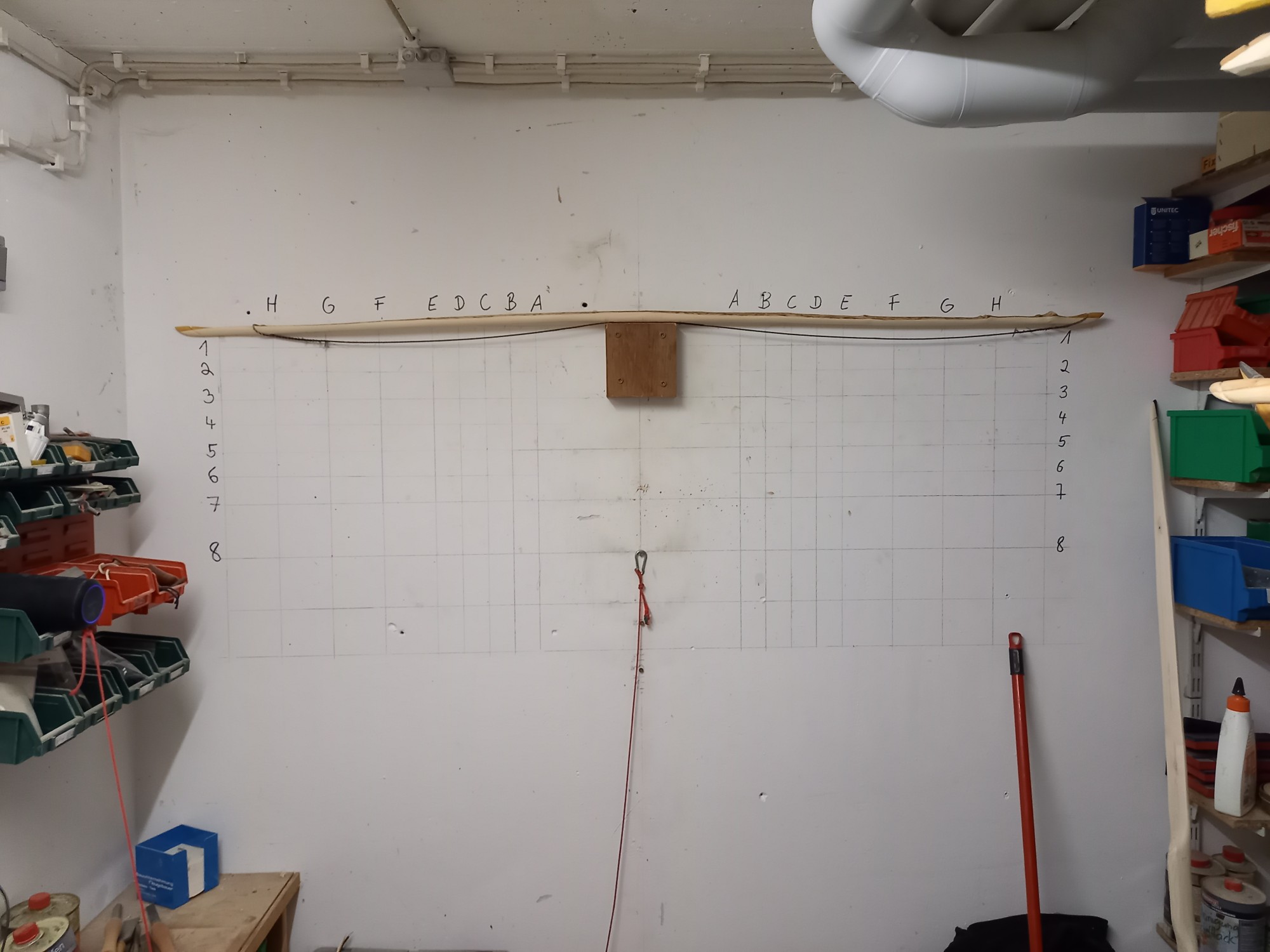

ESCHE
War gestern wieder dran.. Hat jetzt angenehme 45# bei 27".
Werd ihn am Samstag man einschießen und dann fals notwendig noch nachtillern.
Bin auch am überlegen ob ich den Bauch anschließend noch bissle temper... mal gucken

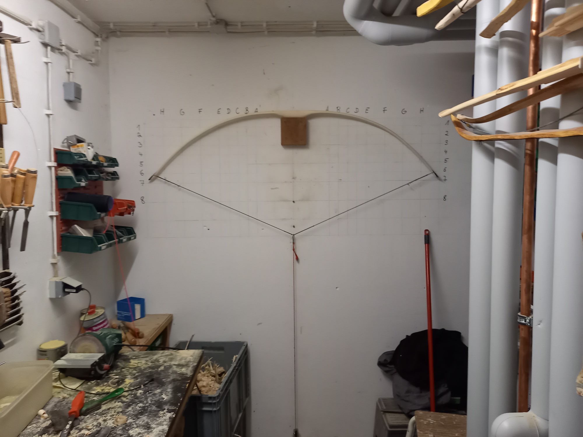

HARTRIEGEL 1:
Und vor dem Fasching gings weiter.
Sieht vom Gewicht her gleichbleibend aus
Hab daher mal n Stündle weitergetillert
Bin momentan bei 40#@15".
Bin mal gespannt ob ich an die 60#rankomm gegen Ende.

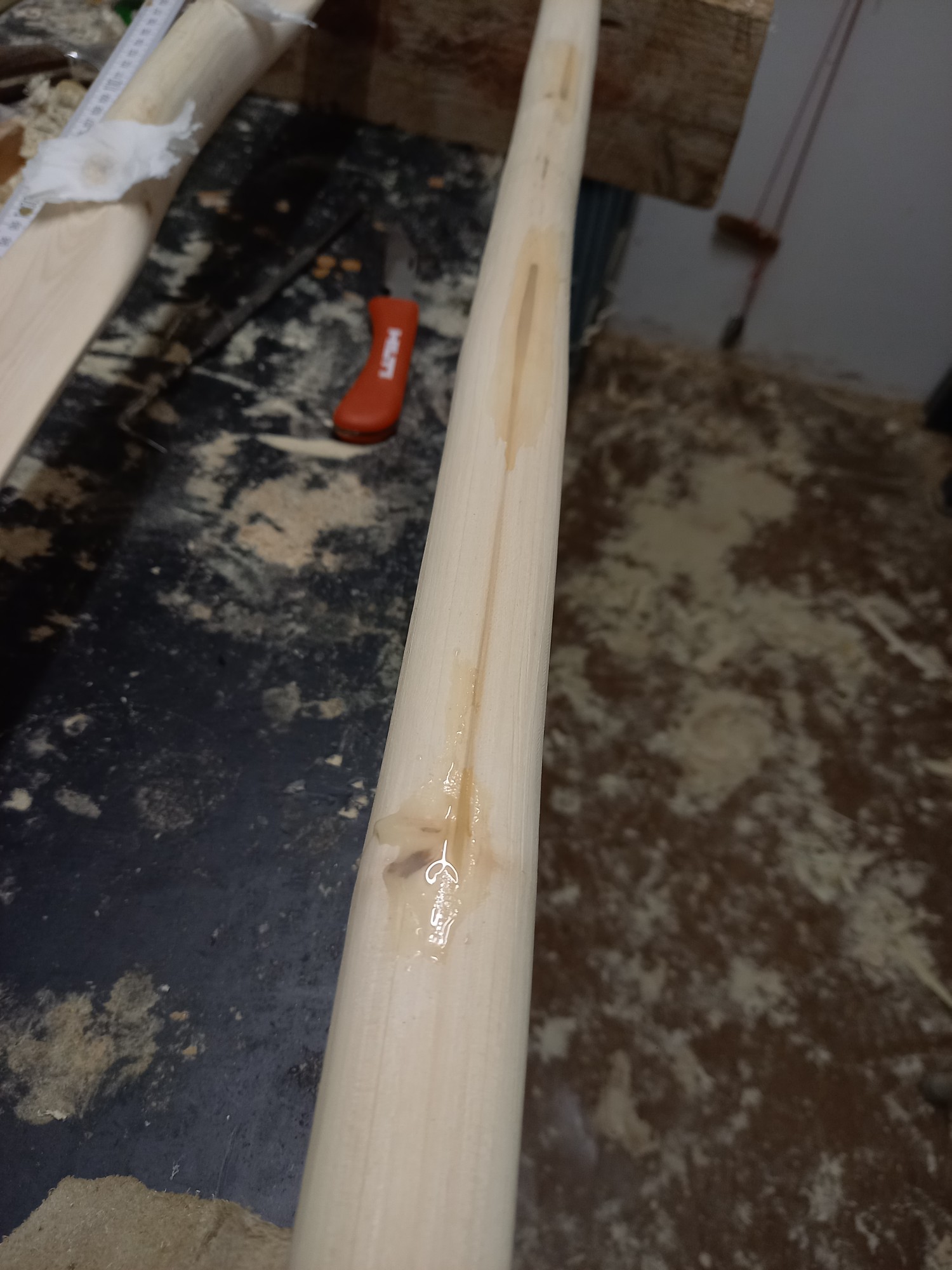

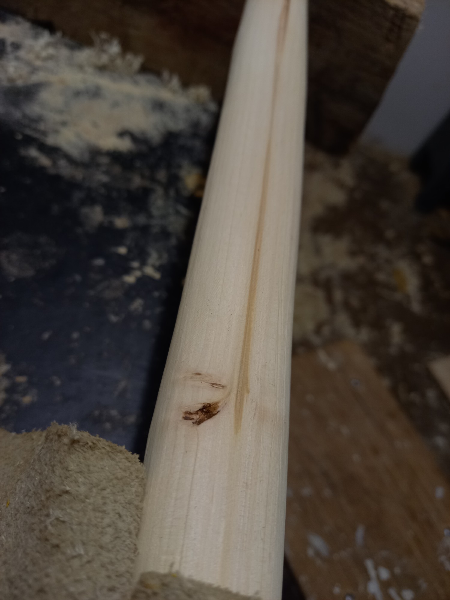

Gibt ein paar Stellen am Bogen wo ich noch 2k reingefönt hab:
Astauge mit bissle Totholz.. totholz rausgeschabt und mit 2k verfüllt: Bereiche vom offenen Markkanal au mal verfüllt, wenn man schon dabei ist

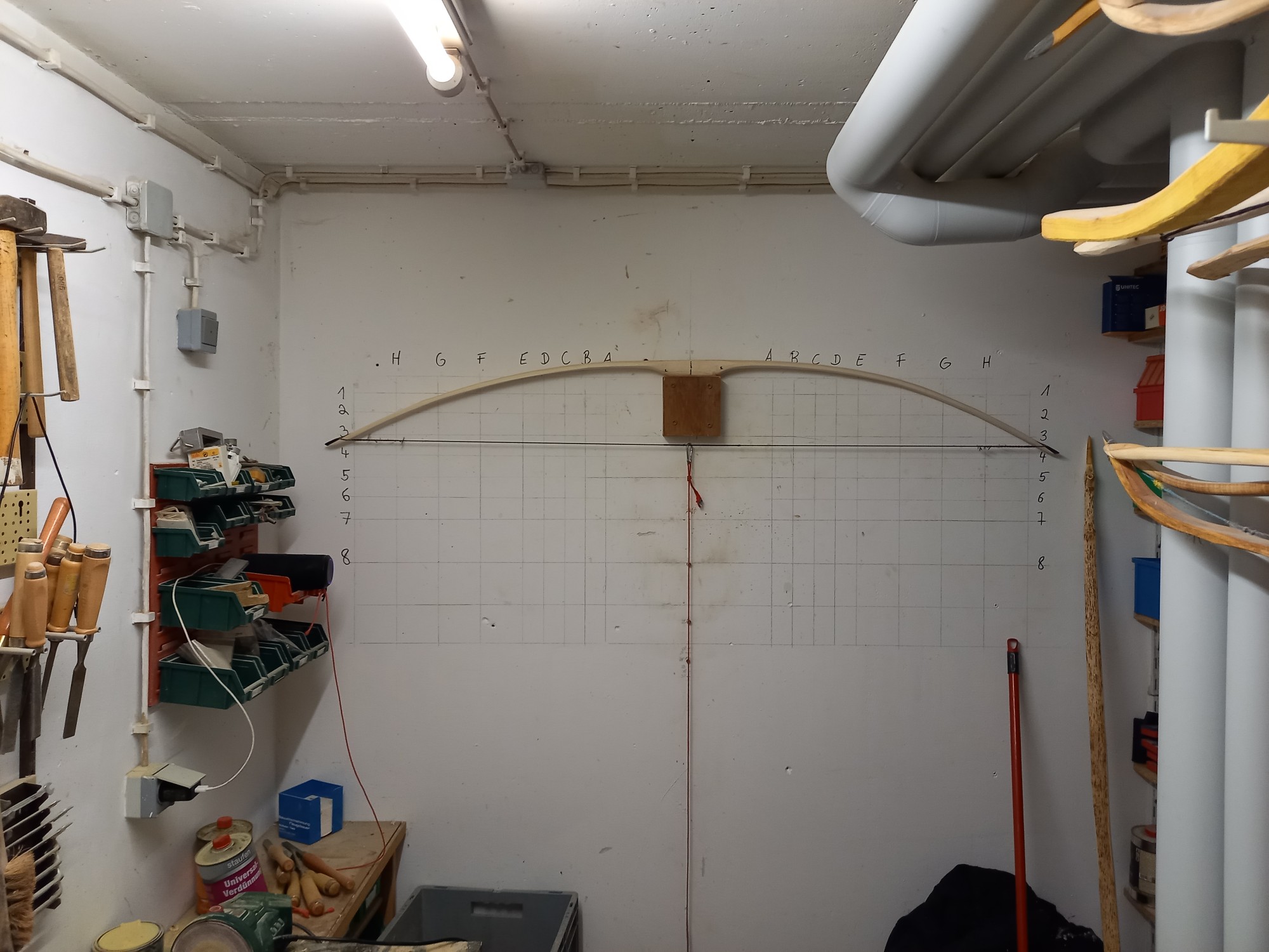

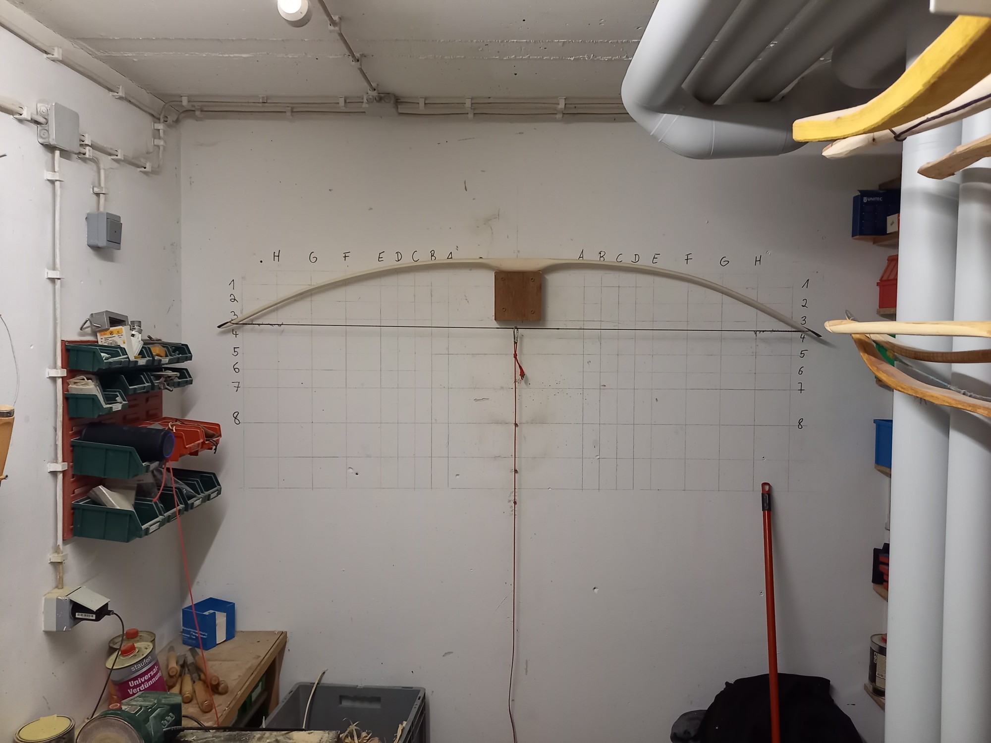

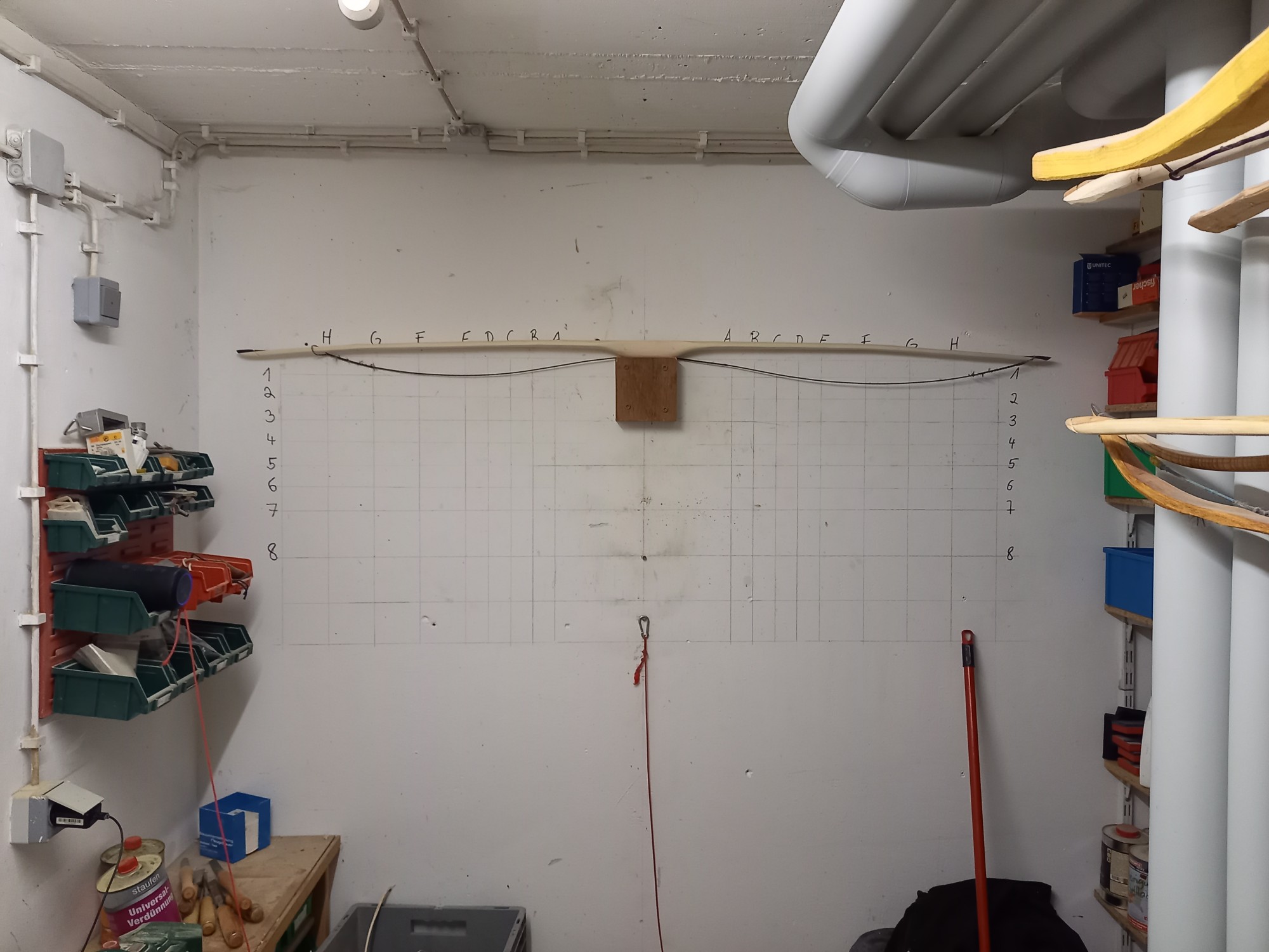

ESCHE
Heute morgen noch bissl was runtergekratzt und anschließend eingeschossen, war mit dem Trefferbild sehr zufrieden.
Muss noch entscheiden welchen WA ich als oberen und welchen als unteren nehme.. trifft beides top
Hab ihn jetzt erst mal nur 27"gezogen.
Werd noch bissl was wegschmirkeln, denke läuft dann so auf 38-42#@28,5" raus.. je nachdem ob ich ihn noch temper oder ned. Und ja ich weiß das Auszugsbild ist nicht 100%scharf
Gratulation zur Esche, kaum Set. Und Hartriegel 2 ist der Hammer, wie er da so auf der Tillerwand liegt.
Mühle
Mühle
Super die Esche, ich entscheide auch immer beim Einschießen was oben und unten ist.

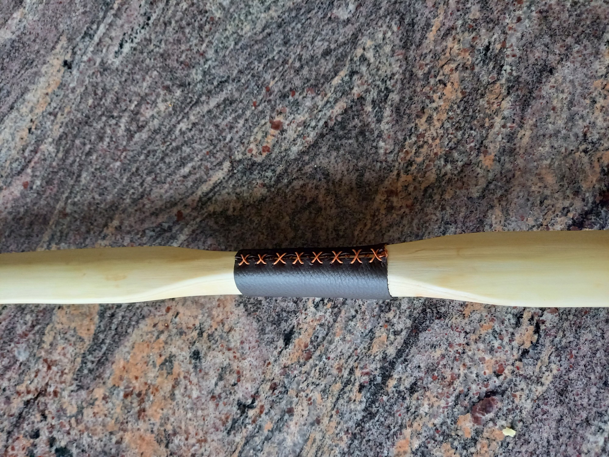

Sodele, am Sonntags gings weiter..
HARTRIEGEL 1:
Hab ich noch bissl weitergetillert und werd ich die Tage wieder Bilder schicken
HARTRIEGEL 2 und HASEL:
fallen wahrscheinlich aus dem Rennen , wird sonst zeitlich zu eng.
Den Hartriegel müsste ich nocjmal im Griffbereich biegen, da die Sehne sonst 1 cm neben dem Griff läuft.
Den Hasel hab ich noch gar ned begutachtet, ist noch reflex in der Garage festgespannt
..Aber mal schauen

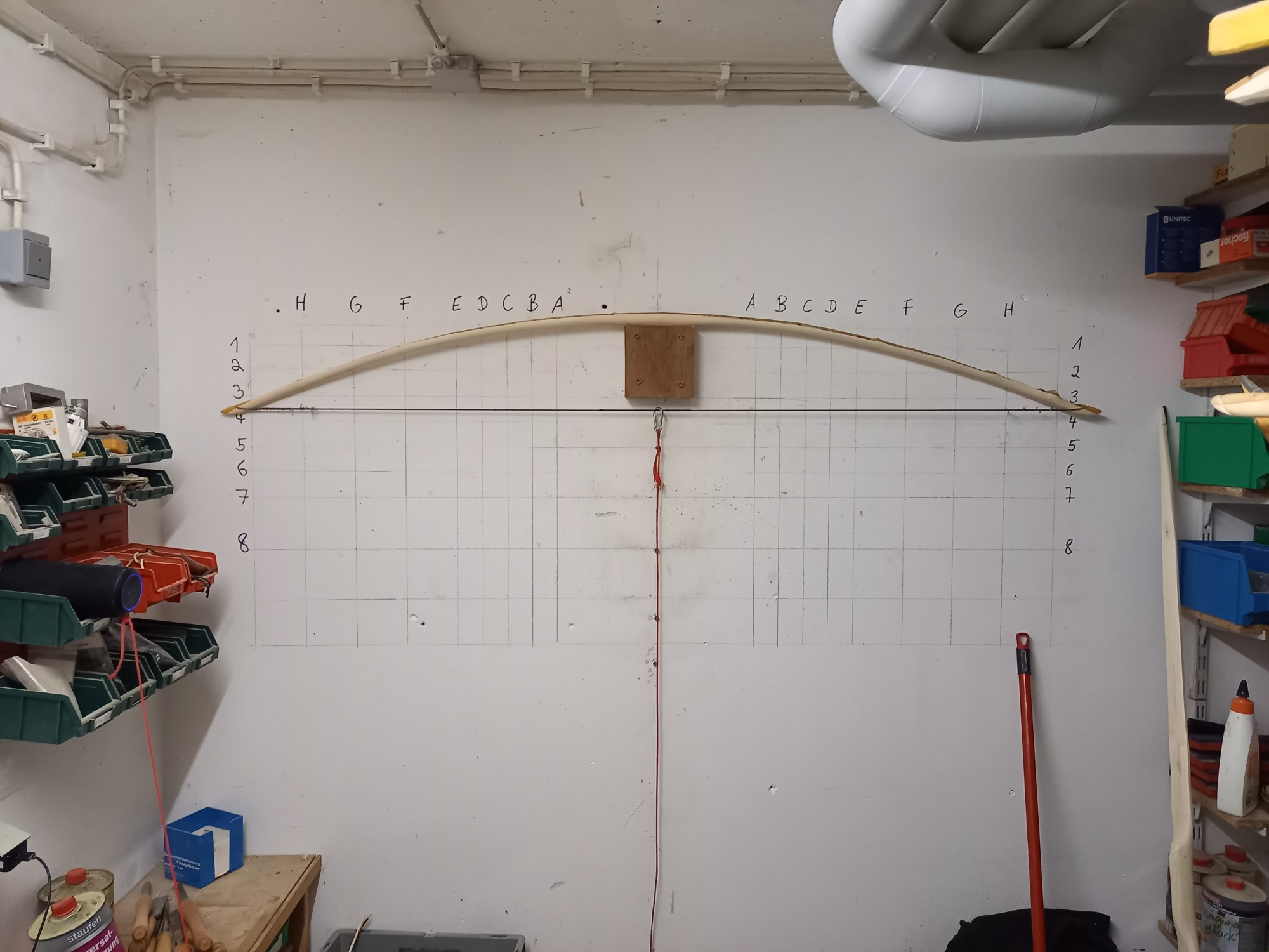

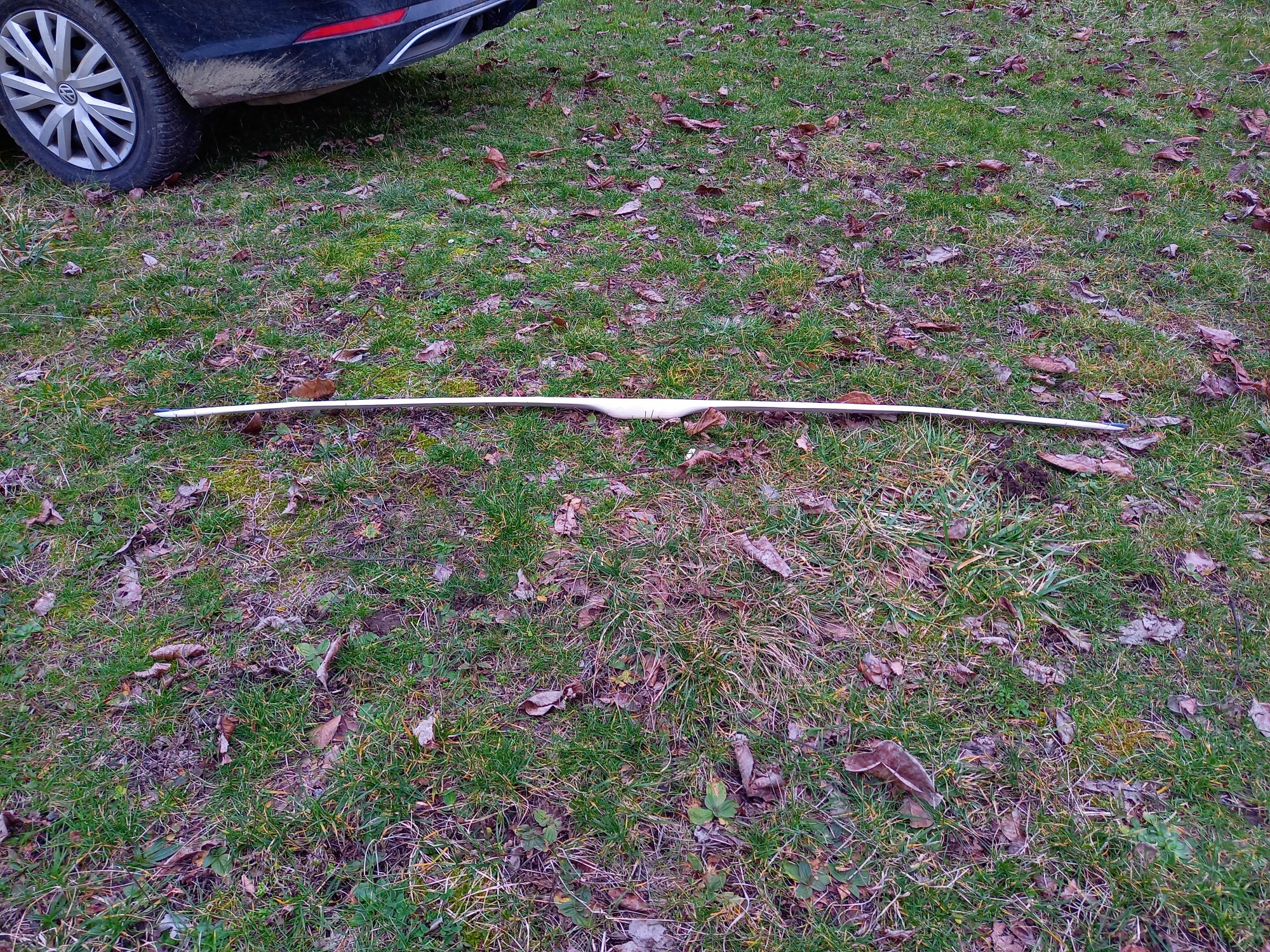

ESCHE:
Ist gefinished und mit den ersten 200 Pfeilen eingeschossen.
Bin zufrieden auch wenn ich "nur" bei 39#@28,5" bin, Gewicht 492g inkl Sehne.
Aber reicht auch und schießt sich vor allem richtig angenehm und ruhig.

ESCHE:
