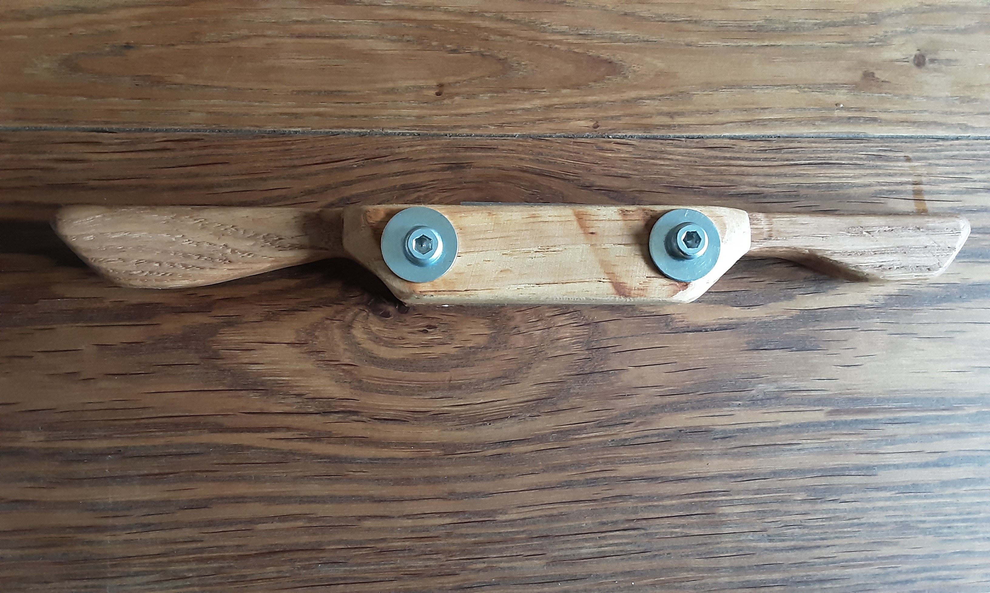

Hallo Thomas,schnabelkanne hat geschrieben: ↑06.04.2024, 20:32 Danke für die Bauanleitungen, ich war ja nie so überzeugt von dem Tool.
Ich hab es nun schnell nachgebaut, Holz aus einer Terrassendiele und die Klinge von einem billigen Einhandhobel.
Bauzeit ca. 1 Stunde.
Ja es hat mich überzeugt, funktioniert einwandfrei und macht eine schöne glatte Oberfläche ohne zu rattern.
Das Hobeleisen muss ich noch kürzen und wenn ich ein schönes Stück Obstholz finde baue ich es noch mal nach.
danke dir. Das deckt sich mit meinen Ergebnissen.

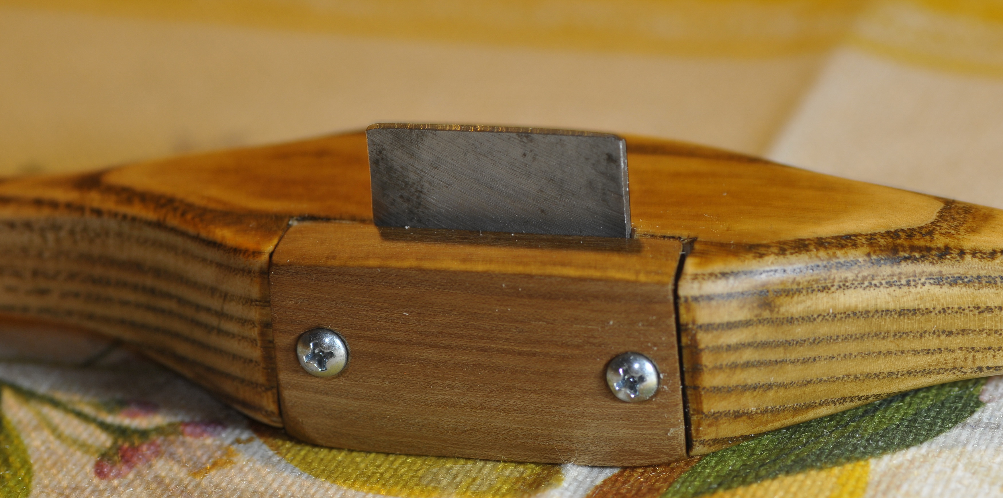

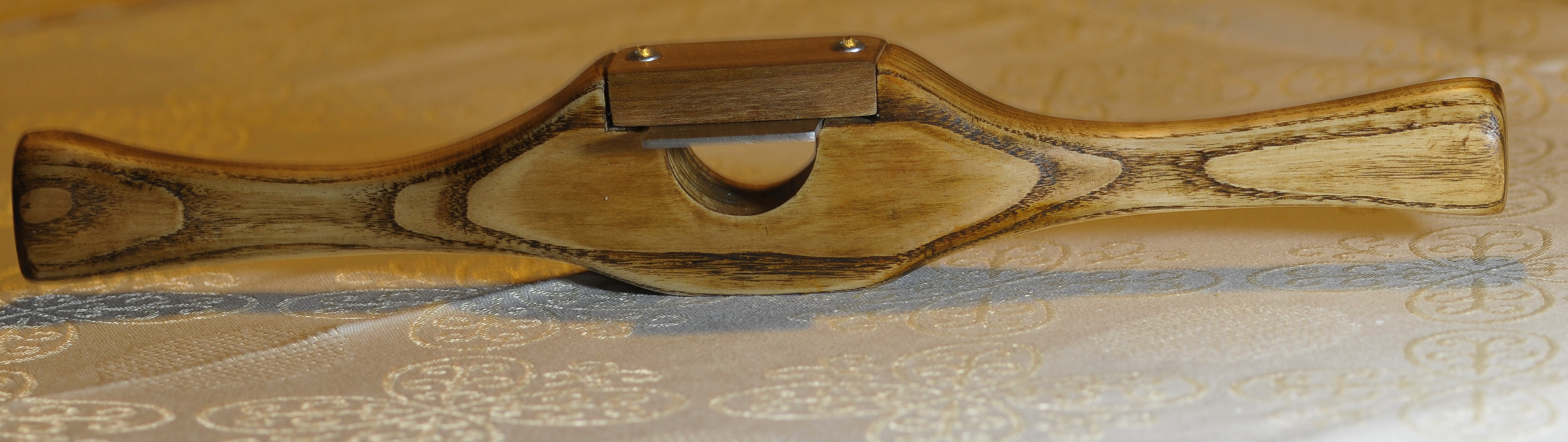

Servus, ich hab noch eine besser 2. Version gebaut. Korpus aus Esche und die Klammer aus Eiche.
Hoffe es gefällt.
Hoffe es gefällt.

Ja schick sieht das aus.
Was ist das Finish? Hast du die Eschemaserung mit Pigmenten verstärkt?

Ich hab da etwas experimentiert,
wollte es ziemlich dunkel haben und hab zuerst mit schwarzer Lederfarbe gebeizt, das sah fürchterlich aus. Hab es versucht wieder zu entfernen, hat nicht ganz geklappt.
Zuletzt hab ich dann mit Schellack versiegelt.

@schnabelkanne
Prima!
Und wie hobelt das Teil? Bist du zufrieden mit der Leistung?
Prima!

Es macht extrem feine Späne, ist also etwas was im Finish zum Einsatz kommen wird.
