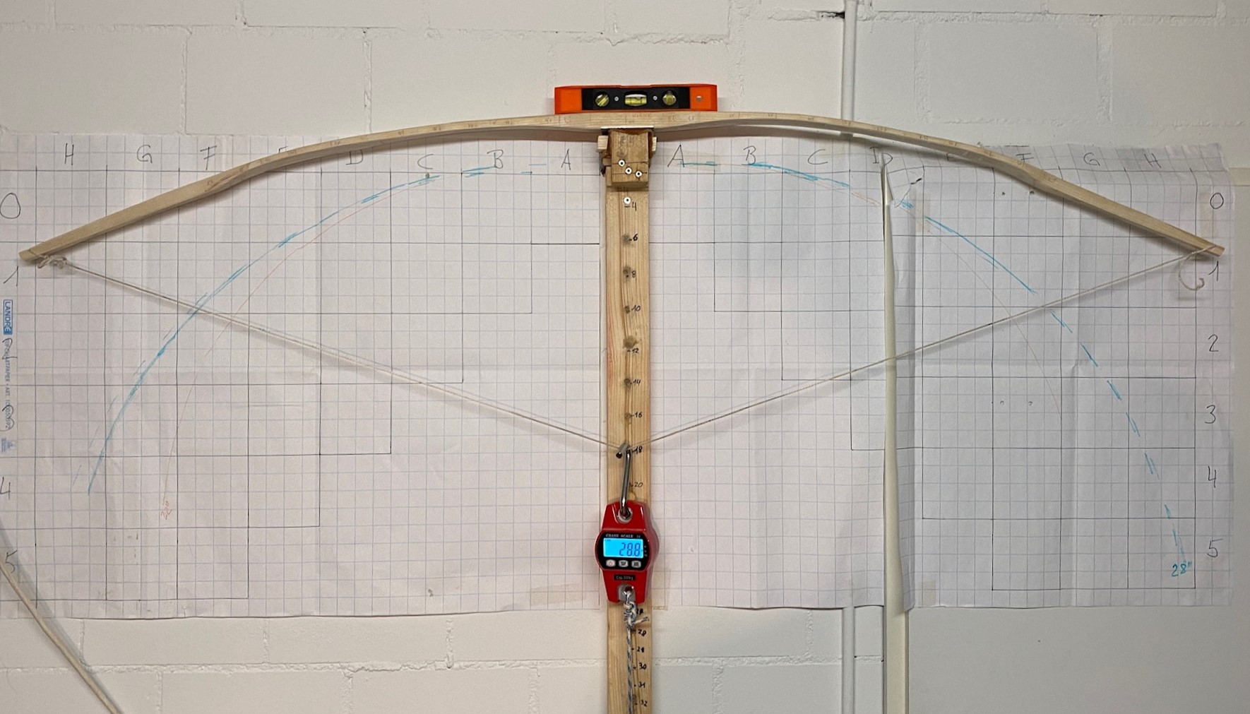

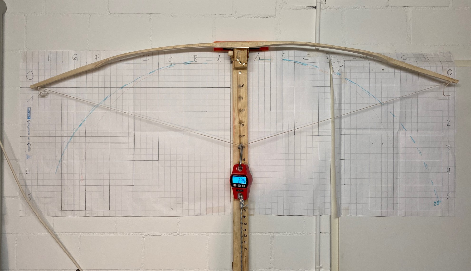

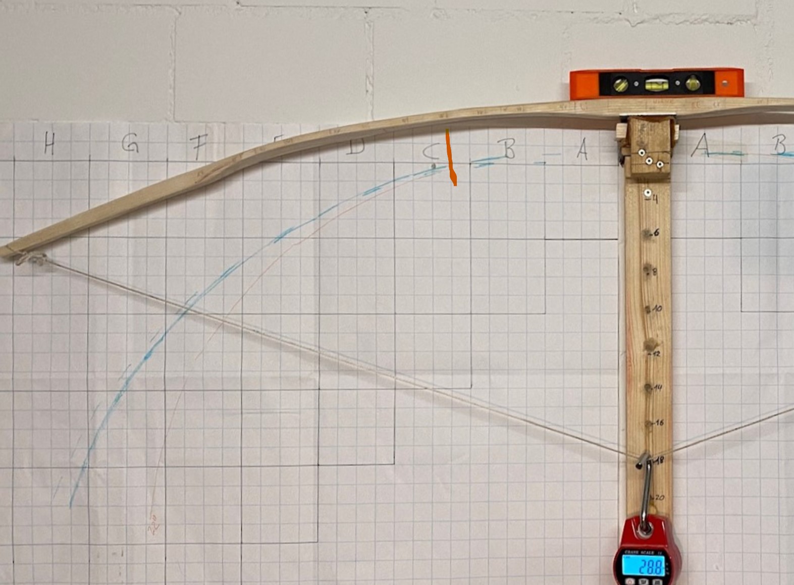

Habe nun den rechten WA bei der bezeichneten Stelle reduziert.
Dazwischen und insbes. danach den Bogen ausgezogen. Ab 14"-16-18 jeweils 20x, davor jeweils 10x
ohne Gewicht mit Sehne
14" - 21.8
16" - 26.2
18" - 28.8
Mein weiteres Vorgehen wäre nun wie folgt:
re WA: Ende C bis Ende D schwächen
li WA: B bis Mitte D schwächen
sehe ich das richtig?
Danke für Eure Rückmeldungen und erholsamen Sonntag Abend
Grüsse aus der CH

Ich würde nur den linken Wurfarm bearbeiten, da der Bogen kippt und er links stärker ist. Bei B auf diesem Arm würde ich gar nichts machen, da er Anfang C schon Biegung aufweist. Ich würde lediglich C bis D verarbeiten und dann noch Mal schauen wo du bei B noch was weg nehmen kannst. Dann nochmal schauen,ob er noch immer stärker ist, sollte dies so sein , dann solange im ganzen schwächen , bis er gleich stark mit dem Rechten ist...

Nur zur Klarheit, hast Du die Draufsicht gesehen?
download/file.php?id=134494&mode=view
Ich frage deshalb, weil B-C linker WA eine Vertiefung aufweist, diese zeit sich bis ca Mitte WA. Wenn der Bogen auf dem Foto mit Auszug betrachtet wird, ist es die uns zugewandte Seite.
Ich habe den Eindruck, dass sich da noch kaum was biegt, und das eher eine visuelle Täuschung sein könnte

Sieht für mich nicht so aus...hab mir gerade den angespannten Bogen angesehen und da kann ich keine Biegung dort feststellen.

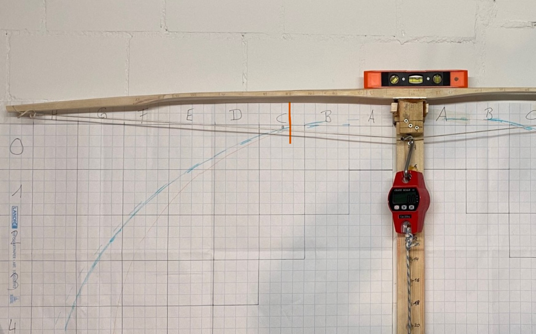

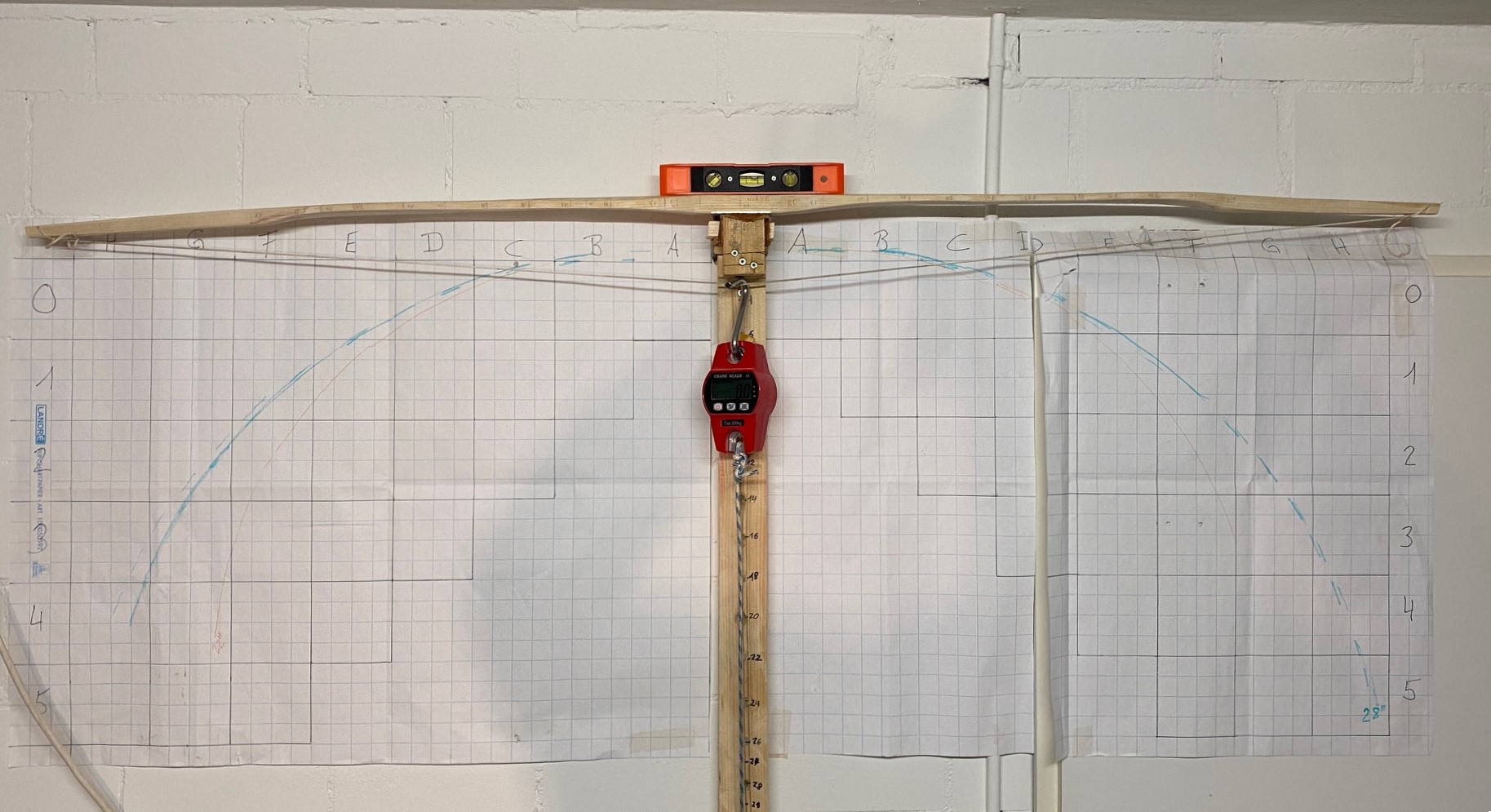

Mmh - wenn ich die Bilder Abgespannt und Biegung bei 18" anschaue, bin ich unsicher, ob beim Strich (entspannt) nicht bereits eine Biegung (oder wie man dem sagen will) besteht
Entspannt
18 Auszug
Siehst Du, was mich verunsichert?

Der rechte WA biegt mehr, links wegnehmen wie Markus geschrieben hat.

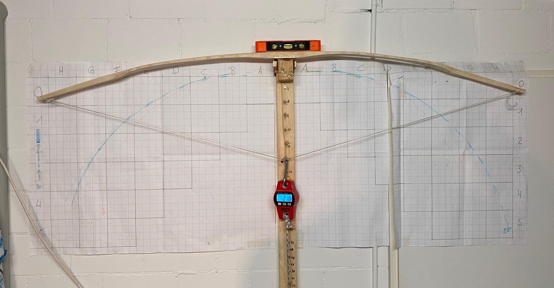

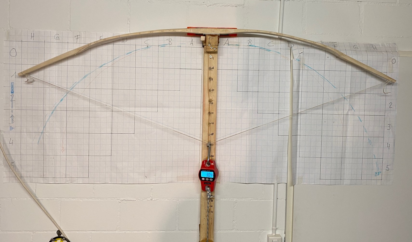

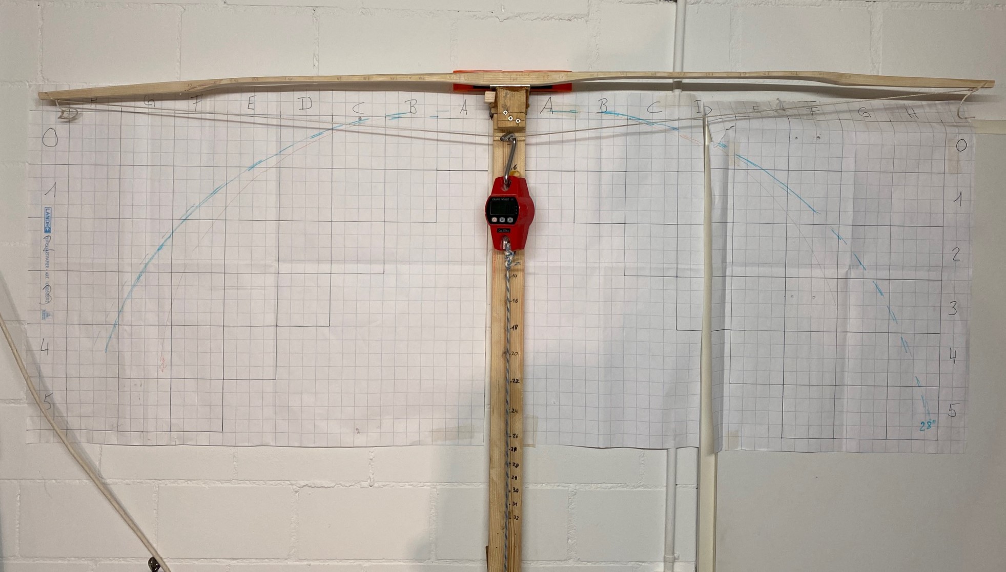

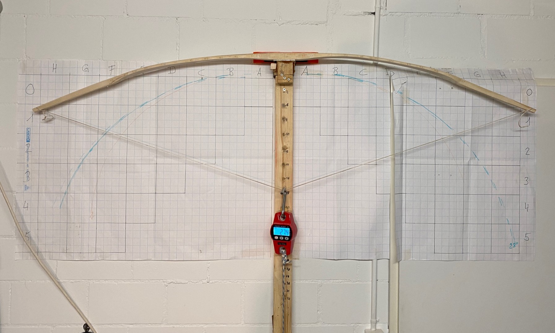

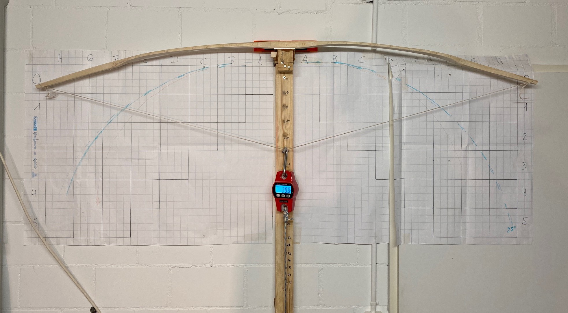

Ich habe den WA links von C bis D wie gesagt bearbeitet. Bei D zu E verdreht sich der WA leicht.
Deshalb bin ich unsicher, ob ich einer Täuschung unterliege oder ob sich eine leichte Biegung andeutet.
WA mit Waage ohne Zug
14 Zoll
16 Zoll
18 Zoll
20 Zoll
Danke für Eure Feedbacks. Gruss Andy

Bei BC rechts entwickelt sich ein Knick

der rechte WA wurde deshalb ja bereits nach C etwas geschwächt, aktuell jedoch nur der linke WA bearbeitet.
Bin grad unsicher, wie weiter. links zeigt sich eine Verdrehung - woher kommt das? ist eine Seite des WA in diesem Bereich stärker?
Muss der linke WA weiter geschwächt werden, da rechts weniger starker WA?
Oder müssen die Nadel in die Biegung einbezogen werden (reduzieren) damit der WA insgesamt mehr biegt?

RagnarZH hat geschrieben: 29.09.2024, 08:41 der rechte WA wurde deshalb ja bereits nach C etwas geschwächt....
Das hat offenbar die Schwachstelle noch nicht genug entlastet! Darauf würde ich mein Augenmerk lenken, BEVOR sich die Stelle bleibend verbiegt..

benzi hat geschrieben: 29.09.2024, 10:03
Du meinst diese, von Schnabelkanne markierte, Stelle - also weiter danach schwächen?

Genau, ich meine mit blosem Auge erkennen zu können, dass der WA dort dünner ist als weiter Richtung Ende... aber auch die Anpassung des linken WAs entlastet die Stelle... Ich würde also beides parallel machen und immer wirklich oft ziehen, weil wie schon geschrieben, der leicht deflex rechte WA vermutlich etwas "abrupt" in die Biegung geht..

Du täuscht dich nicht - WA-Kante zu uns geneigt weist nach B, beginnend bei C, auf dem Bogenrücken diese Delle auf - die zieht sich über C-D - deshalb habe ich am Rand etwas mehr stehen lassen, 11mm auf der gegenüberliegenden Seite 9-10mm um das "weniger Holz" in der Dicke auszugleichen
