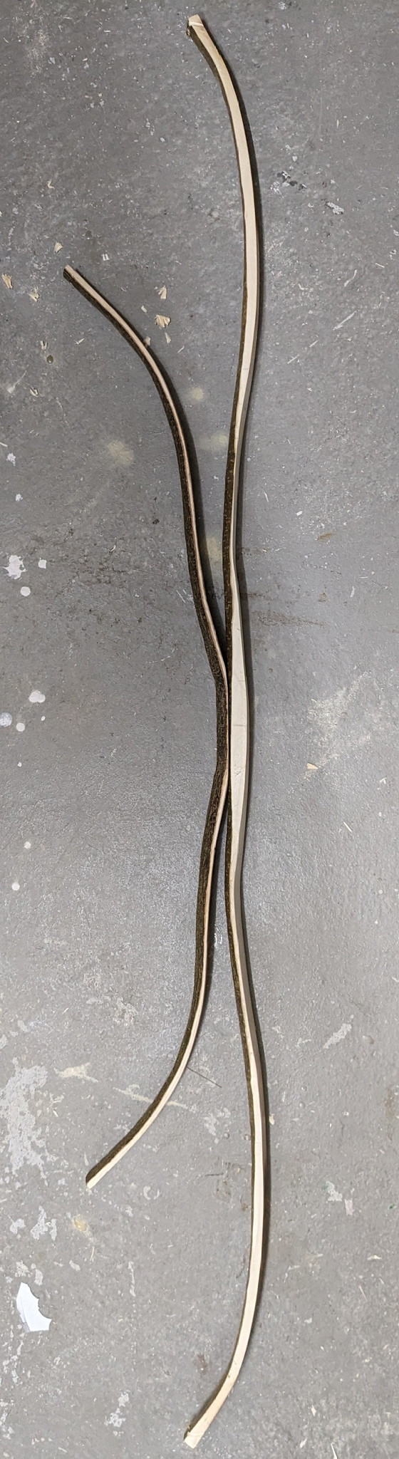

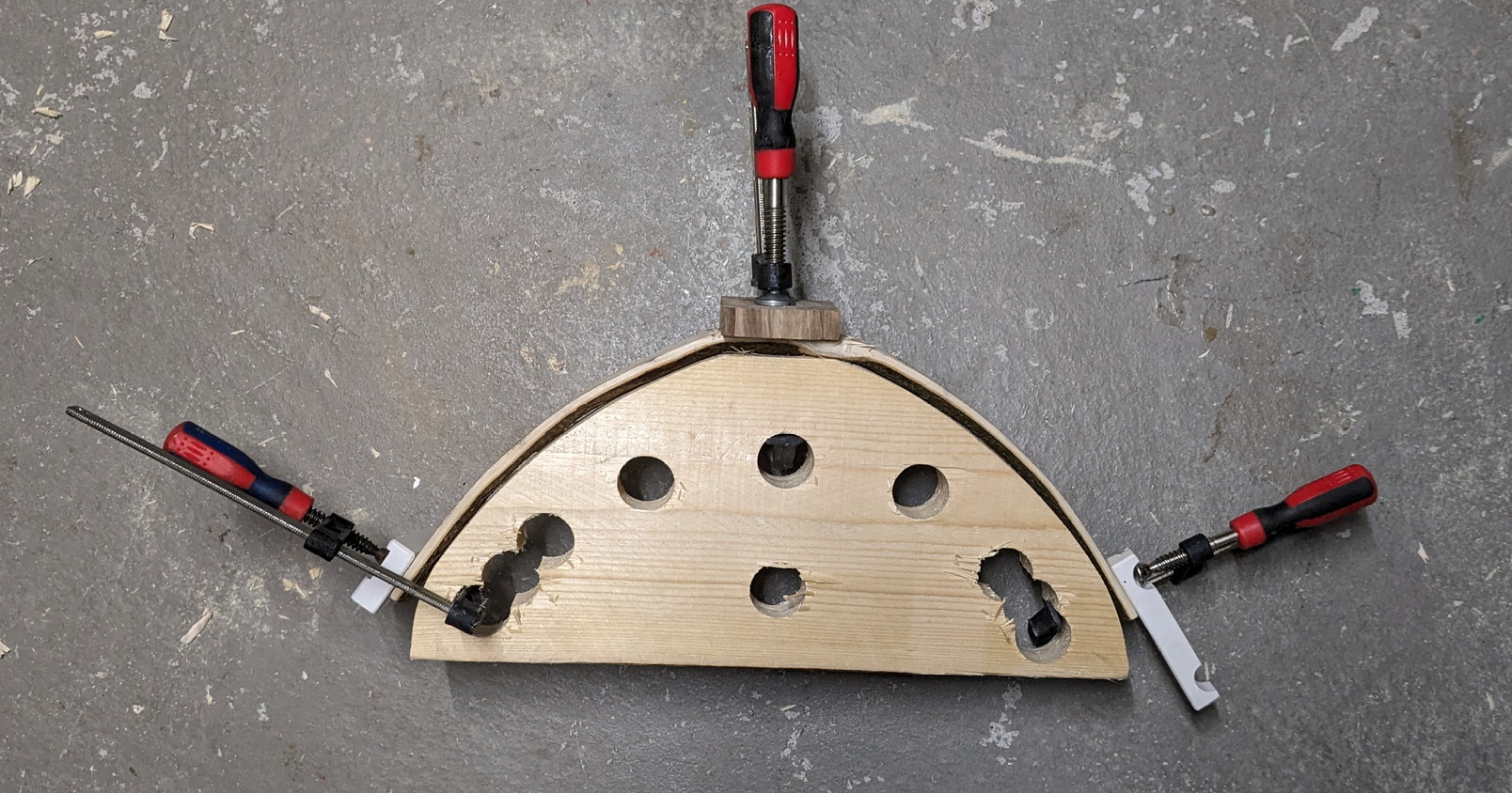

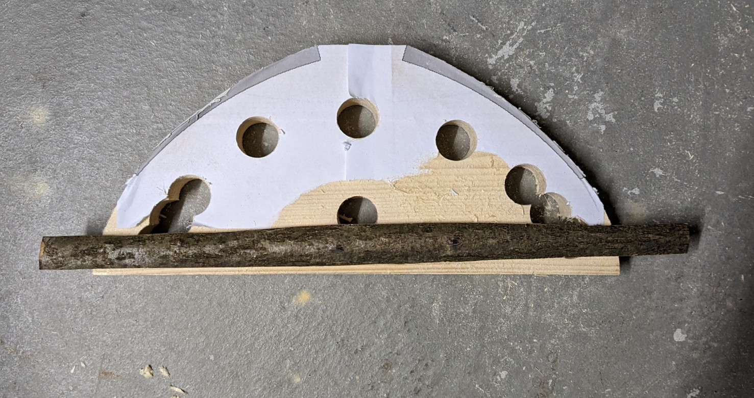

Hier ging's auch mal wieder ein kleines bisschen weiter.
Ich hab nun doch noch einen dritten Bogen mit 60cm gemacht. Beim ersten mal biegen mit der hlp war ich zu ungeduldig und er ist gerissen. Also nochmal ein Brettchen aus dem Rest von Hasel 2 geschnitzt und dann mit mehr Geduld gebogen. Direkt nach dem Griff haben sich zwar einige Späne abgehoben, sollte aber handhabbar sein. Mit Dampf hätte es wahrscheinlich besser funktioniert.
Den mittleren Bogen mit 125cm Länge habe ich noch ordentlich geröstet.
Den Hauptbogen mit aktuell noch 180cm Länge habe ich zu den Enden hin noch etwas mehr geflippt und die äußeren Wurfarme auch nochmal geröstet.

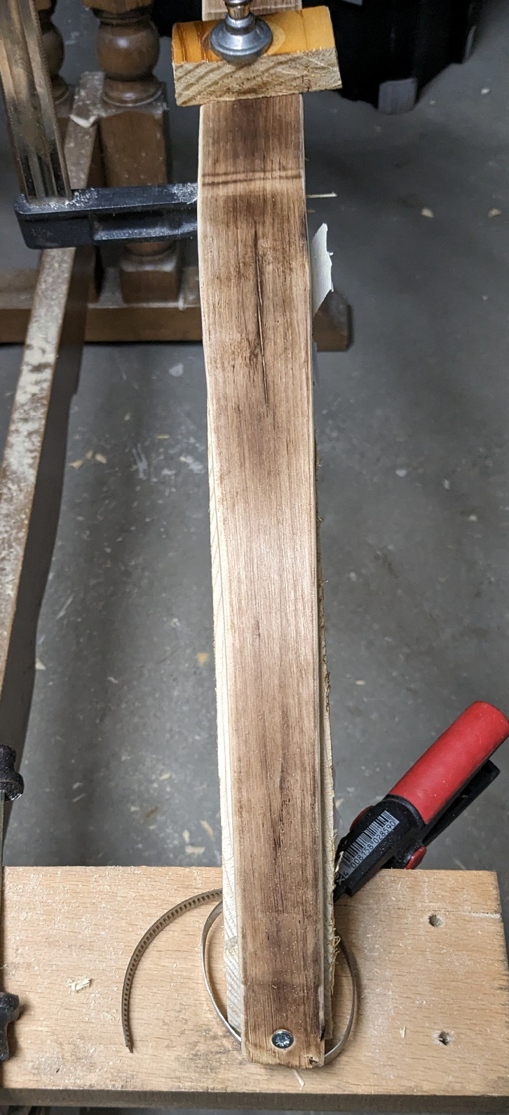

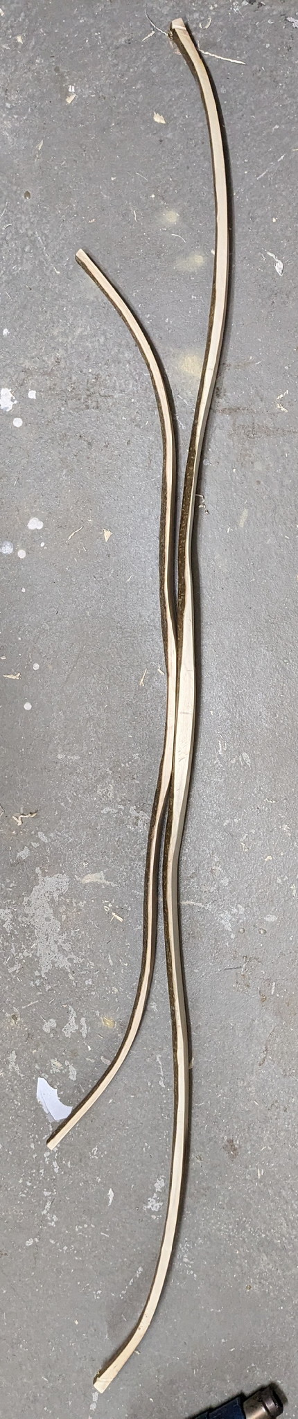

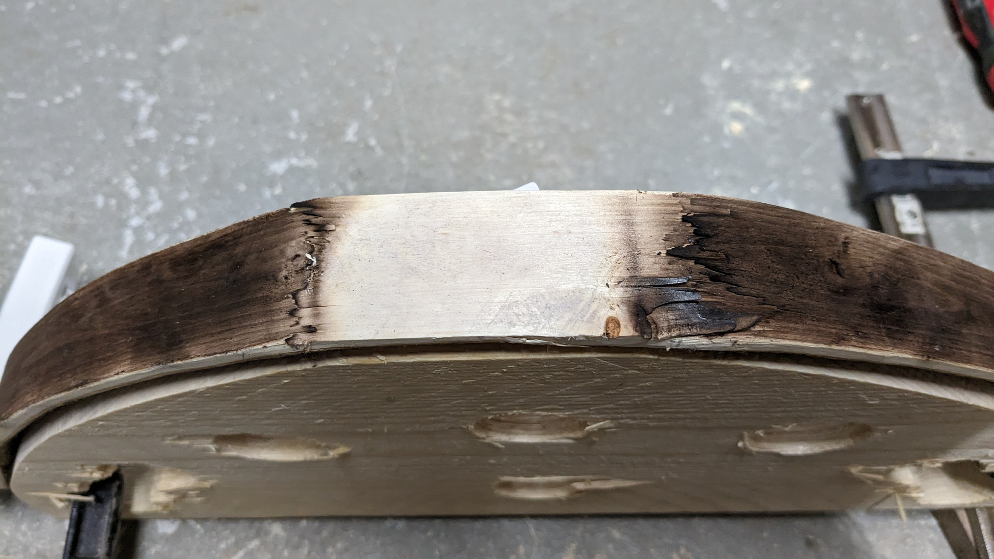

Naja wie auch immer, ich habe den mittleren Bogen aus der Form befreit und es gefällt mir ganz gut was ich sehe...
Ich glaube ich werde den deflex des Hauptbogens nochmal etwas nacharbeiten.
Der dritte Bogen ist noch nicht trocken, was mir die dampfenden Enden deutlich gezeigt haben, als ich ihn eben geröstet habe.
Alle drei Bögen haben noch Überlänge und werden um 5-10cm gekürzt. Beim Hauptbogen peile ich 172cm an, aktuell 180cm.

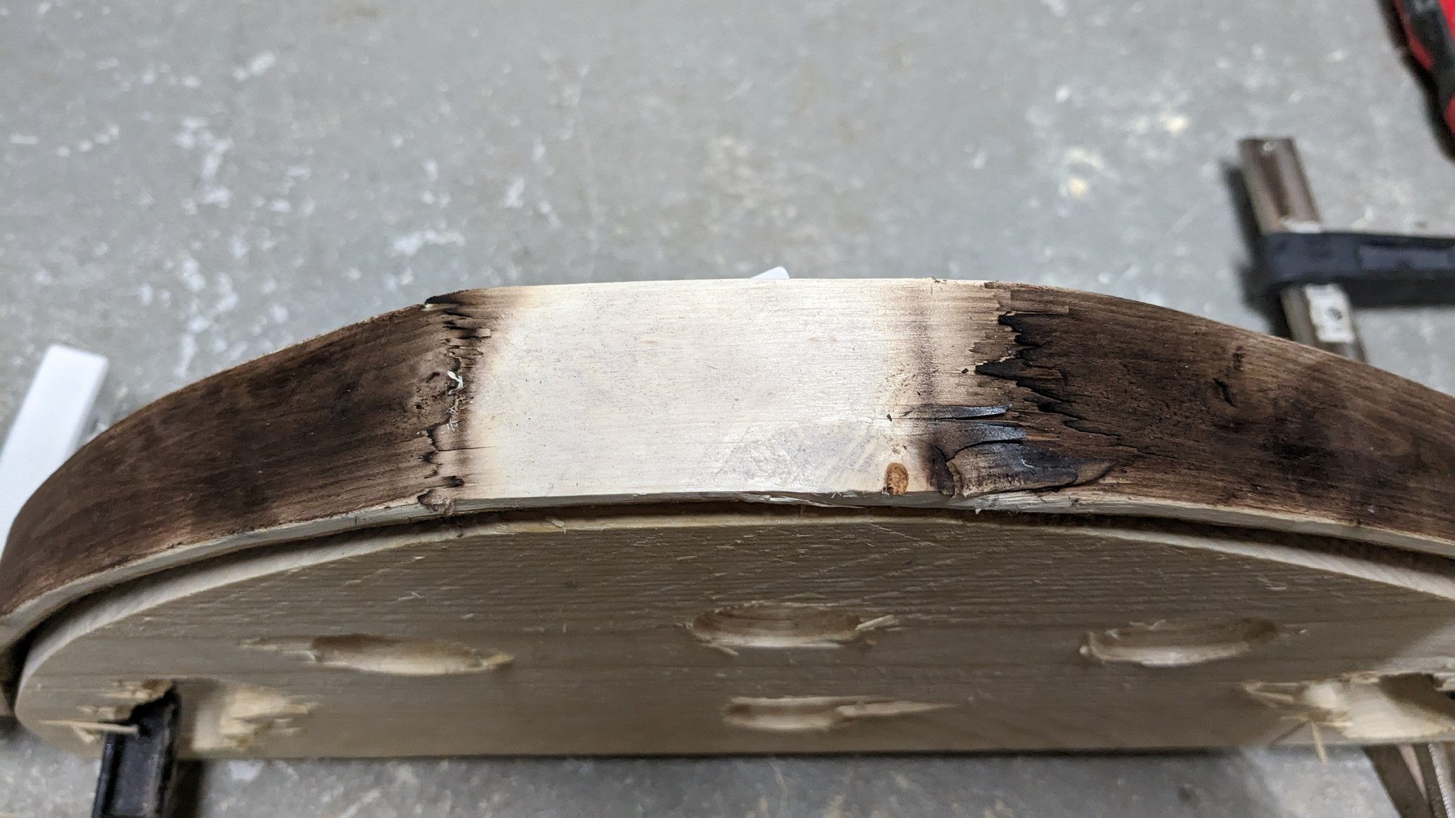

Ziemlich böse Risse, ich weiß aber schon, wie ich das fixen werde...

Das sieht doch schon mal herrlich aus 👍
Beiträge: 2251
Hat gedankt: 182 Mal
Hat Dank erhalten: 249 Mal
Re: Saplingbow 17, fka, Hasel, Hartriegel
Ja, geile Formgebung :o

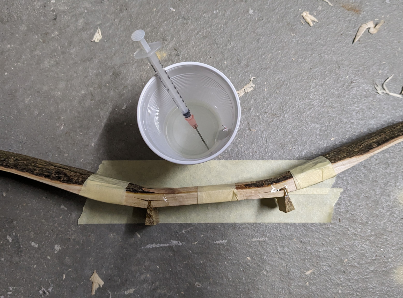

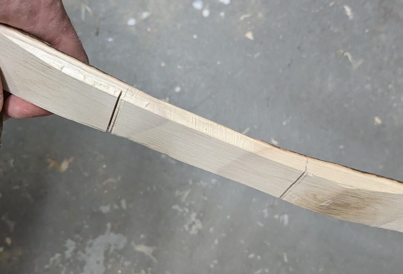

Über Nacht ist der mittlere Bogen ordentlich an dem Knick nach dem Griff, zurückgekrochen :( war eventuell noch nicht ganz trocken, auch wenn ich mit das nicht vorstellen kann...
Dann habe ich einen Fehler gemacht, der mir hoffentlich nicht zum Verhängnis wird :-X
Zuerst wollte ich nochmal mit Dampf biegen, hatte dann aber die Eingebung zwei Keile einzusetzen, so dass nichts mehr zurück kriecht...
Ende der Geschichte sind böse Risse Richtung Griff und Wurfarm.
Die habe ich mit laminierharz aufgefüllt... Mal sehen ob das auf Dauer hält. Der Griff wird auf jeden Fall eine gute Wicklung brauchen.
Eingesägt
Eingesägt

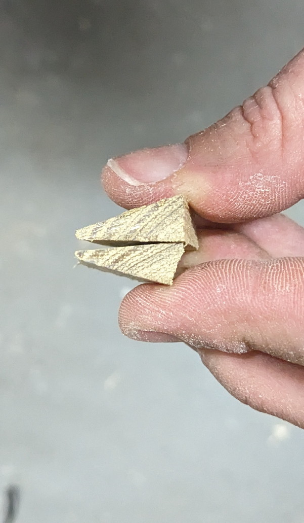

Keile aus Robinie, zuerst hatte ich Keile aus Hasel, die hat's aber direkt zerquetscht
Keile mit 5 Minuten epoxy eingeklebt und dann mit Spritze und dünnflüssigem Harz die Risse gefüllt

Puh, ja das gibt einem schon ein schlechtes Bauchgefühl.
Irgendwas sagt mir dass die Keile nicht frisch geerntet sind :P
fka
Beiträge: 1000
Hat gedankt: 95 Mal
Hat Dank erhalten: 83 Mal
Beitrag von fka »
Bogenbas hat geschrieben: 05.02.2025, 14:57 Irgendwas sagt mir dass die Keile nicht frisch geerntet sind :P
😂 Da hast du recht. Streng genommen steht nichts von Keilen im Regelwerk >:) Da ich aber der Meinung war, nur Griffhölzer müssen frisch sein und Nockoverlays können aus trockenem Holz sein und ich gerade nachgelesen habe, dass dem nicht so ist, entspricht es wohl nicht dem Sinne der Regeln...
@Neumi, was sagst du?
Ich schneide sie zur Not wieder raus und klebe was anderes rein oder mach den Spalt gleich voll mit epoxy...
