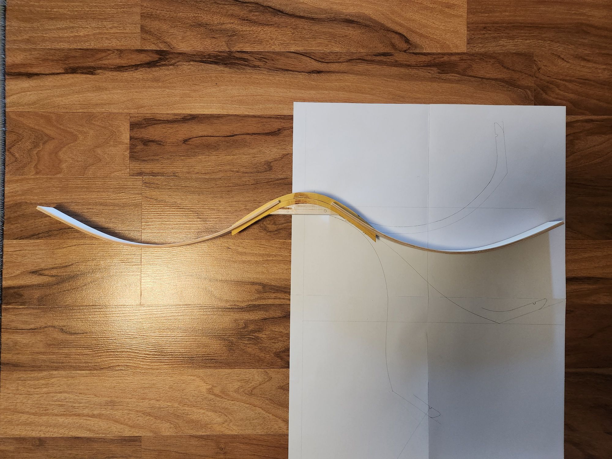

Heute ging mal einiges weiter. Hier seht ihr erstmal wie stark die Wurfarme zurückgefedert haben.

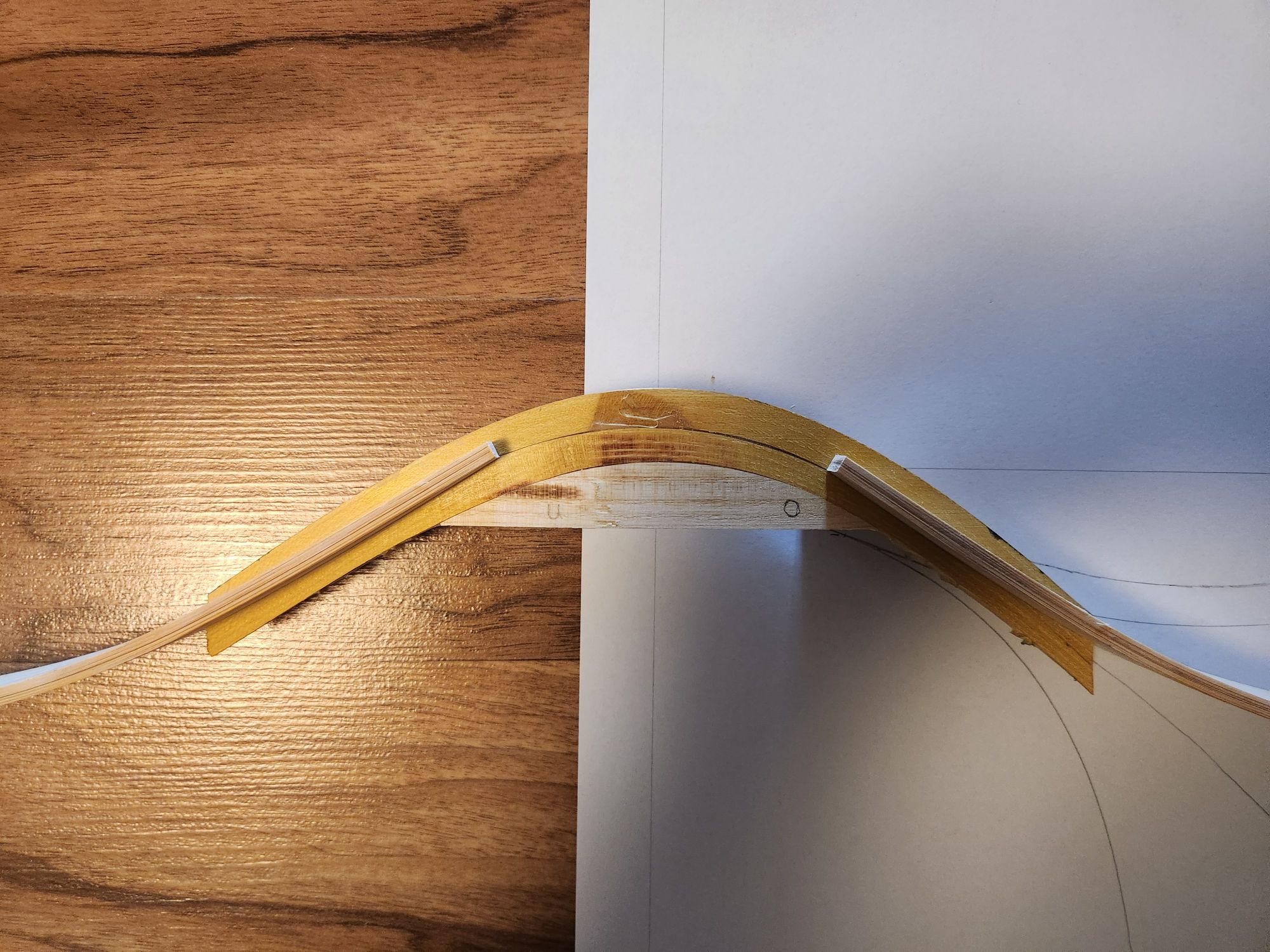

Fürs Griffstück hab ich festgestellt dass die Osage-Siyahs die ich damals für den Koreaner gebogen hatte, zufällig die richtige Krümmung haben, und gut über einander passen. Weil das noch zu dünn ist hab ich noch ein Stück Esche zugeschnitten. Das ist auch schon verklebt.
Danach hab ich noch 4 Leisten mit ca 6,5mm dicke aus Spitzahorn geschnitten und 2 davon gedämpft und über einander in die Siyahform gebogen. Hat super geklappt.
Ich schätze die lass ich lieber 2 Tage in der Form und da hab ich leider nur eine, die ich ebenso fürs verkleben brauche.

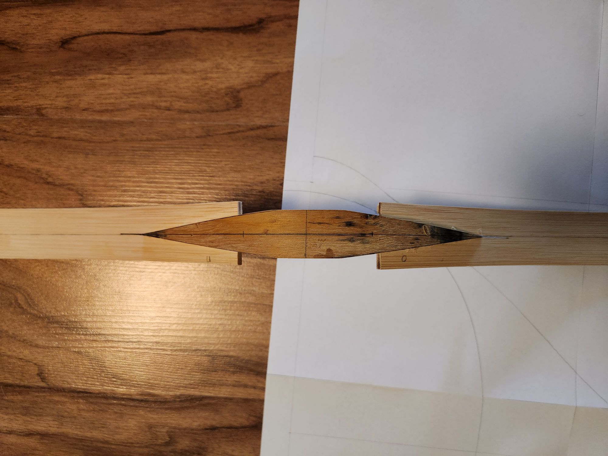

Heute gleich morgens den Spleiß am Griff geschnitten und auf die Wurfarme übertragen. Die Spleiße haben sofort gut gepasst. Der deflex ist etwas mehr als am Plan, aber das kommt der Auszugslänge ja zugute.

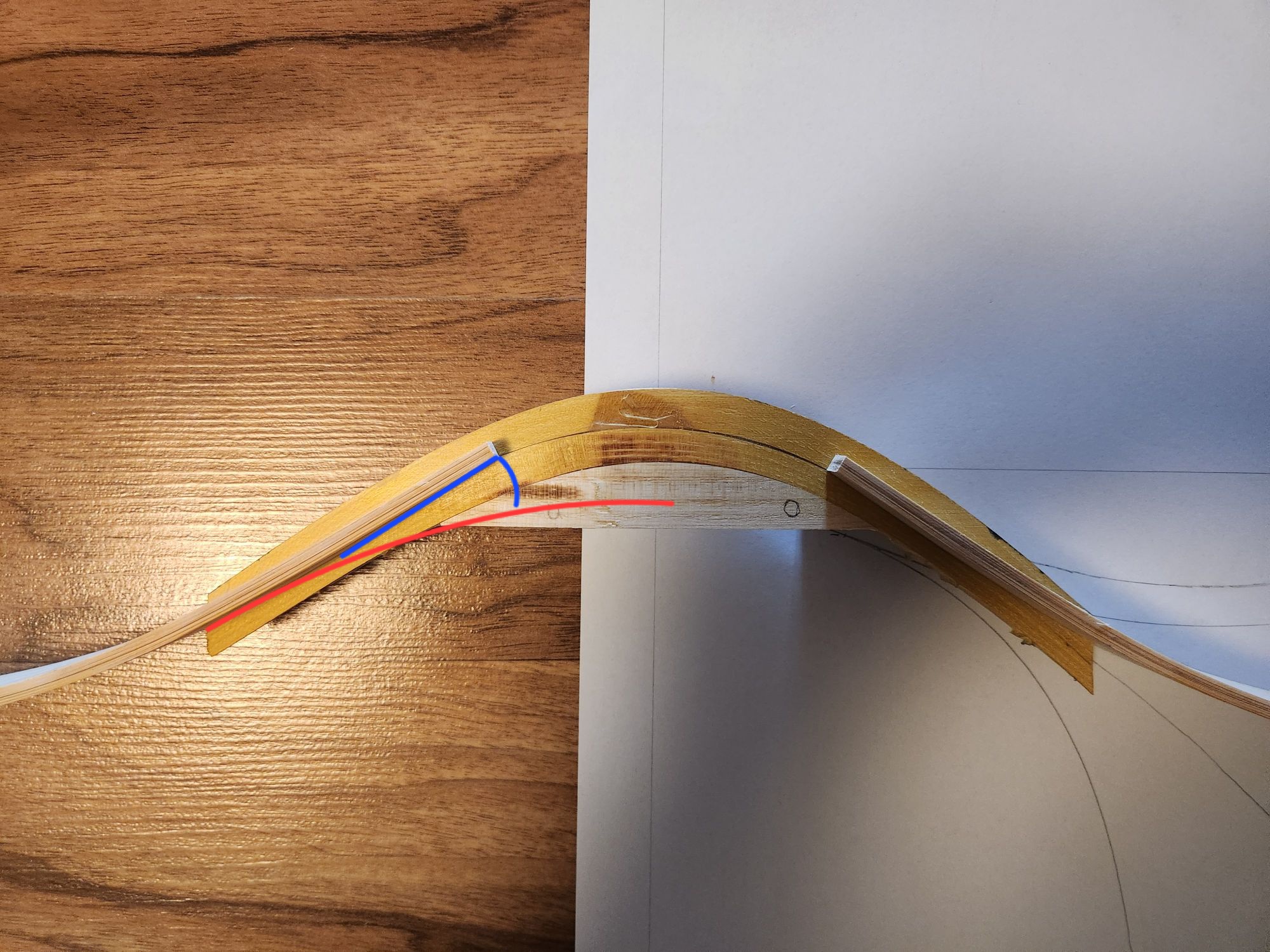

Chirurg hat geschrieben: 13.09.2026, 22:05 Mußt du nicht das Wurfarm Laminat an den Unterrand des Griffteils setzen damit du das Hornlaminat flächig aufkleben kannst und nicht einspleißen mußt?
Willst du die Pfeilauflage mittig setzen oder etwas in Richtung oberer Wurfarm und wenn um wieviele Zentimeter. Strebst du einen Centershot an ?
Mein Plan ist, das Griffstück wie Rot markiert zu formen, und den Blau markierten Bereich noch mit Holz zu unterfüttern. Ansonsten wäre der Fadeoutbereich zu schwach.
Ich will den Druckpunkt ungefähr mittig setzen, damit ich den Bogen nicht zu außermittig ziehe. Ich glaub bei der kürze würde sich sonst eine zu starke Asymmetrie in der Belastung ergeben. Von mitte Griff bis Anfang der Bambuslaminate sind es 35mm. Dort soll ca die schmalste Stelle sein.
Nein, kein Centershot. Der Griffhals soll aber maximal 20mm breit werden.
