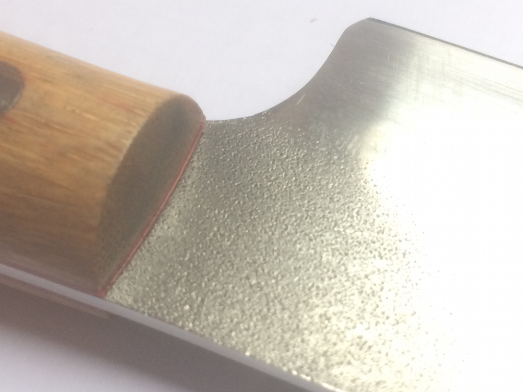

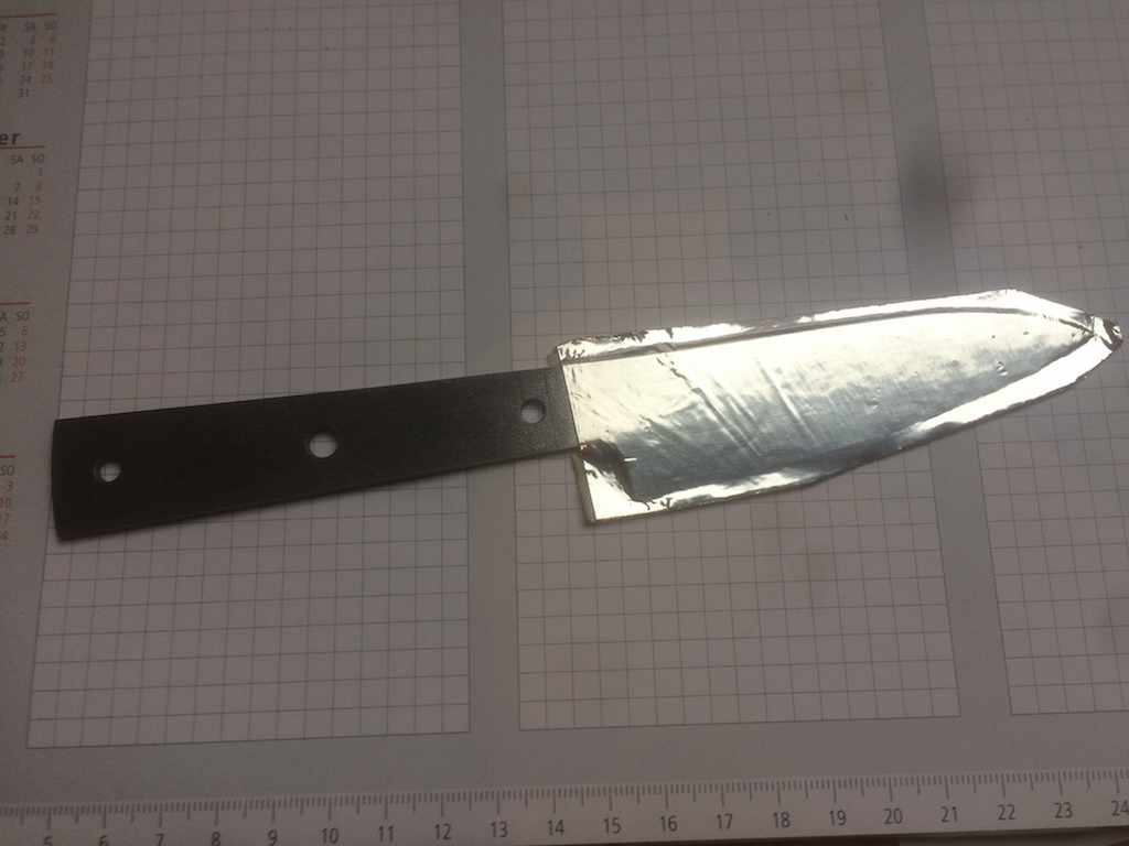

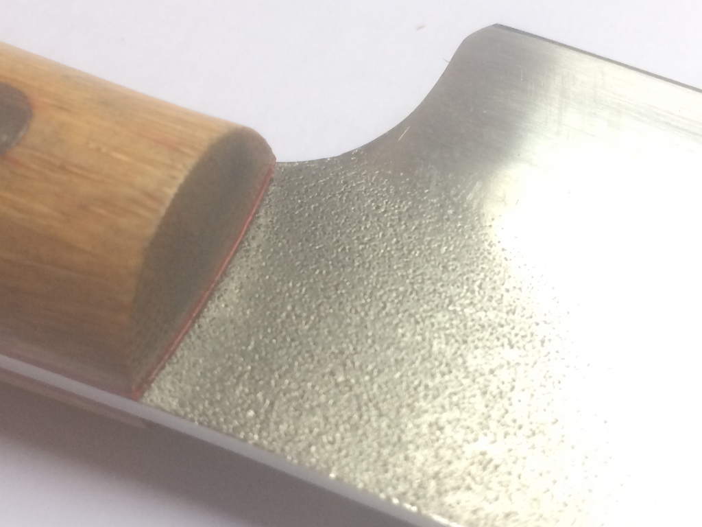

Da hilft nichts, Du must die Oberfläche fertig bearbeiten bevor Du die Griffschalen anbringst. Wenn diese mal drauf sind wird es nur schwierig und eine Fummelei die Oberfläche in der Ecke richtig sauber zu bekommen. Zu den Beiträgen von Haitha und Shokunin brauche ich nichts hinzufügen, das Video kenne ich auch und die Anleitungen von Nick Wheeler sind gut.
Ganz wichtig, Du must Die Oberfläche schützen. Hier meine Erfahrungen:
Festes Malerklebeband (kein Krepp), da bei mir immer irgendwo Späne vorhanden sind klebe ich zusätzlich noch eine Schicht Aluklebeband (kommt aus dem Lüftungsbau) drüber. Das gibt imho einen besseren Schutz gegen Späne und Feuchtigkeit. Ich hab das auch schon direkt auf die Klinge geklebt, das Band klebt aber wie S... und ist nur schwer wieder zu entfernen.
Bei der Probepassung meiner Griffschalen nehme ich ein Skalpell und schneide die Klebebandlagen entlang der Kontur durch. Ich mach mir quasi eine passgenaue Schablone die der Griffkontur folgt. Wichtig mit wenig Druck scheiden. Kann ich hier eine Linie in mein Messer kratzen? Kann sein sieht man aber an dieser Stelle nicht. Damit habe ich kein Problem mit Epoxy das hervorquillt. Ich entferne Überschuss immer sofort mit Azeton so gut wie möglich und mir ist noch nie etwas unter das Klebeband gelaufen.
Es kann sein dass sich ein ganz dünner "Grat" aus Epoy bildet, ist aber mit dem Skalpell leicht zu entfernen.
Hier einige Beispiele als Endresultat.
Gut das zweite Beispiel ist jetzt nicht so aussagekräftig da ich hier die Walzhaut nicht entfernt habe.
Ich lasse die Klinge bis zur Endbearbeitung des Griffs, d.h ich wenn ich diesen öle, abgeklebt. Allerdings versuche ich das Anbringen und die Bearbeitung des Griffs immer innerhalb von 1 bis 2 Tagen zu machen. Ich habe mal eine Klinge über Wochen abgeklebt rumliegen lassen und da gab es an der Klinge Verfärbungen die ich nicht mit Azeton oder so entfernen konnte. Mittlerweile mache ich das Klebeband ab wenn ich weis dass ich über einen längeren Zeitraum nicht an dem Messer arbeiten kann.
Dass Leinöl eine Klinge dauerhaft verfärbt habe ich noch nie gesehen. Dass sich ein Film bildet ist normal ich bekomme diesen aber immer mit Spiritus entfernt.
