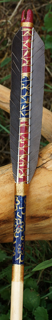

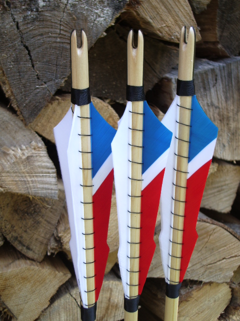

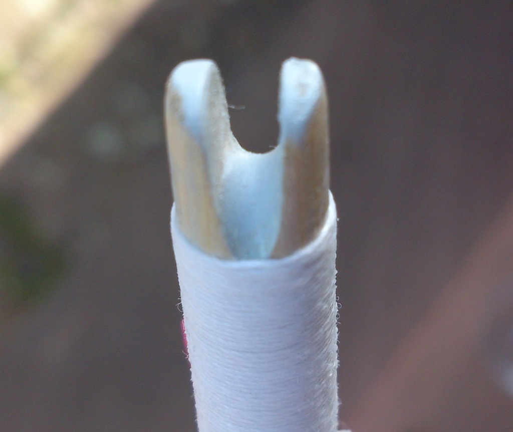

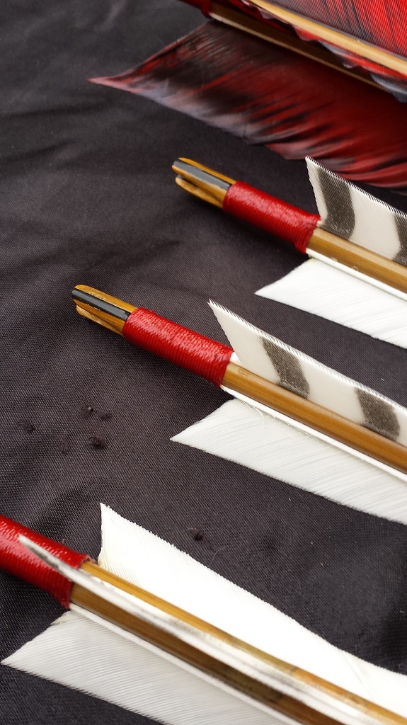

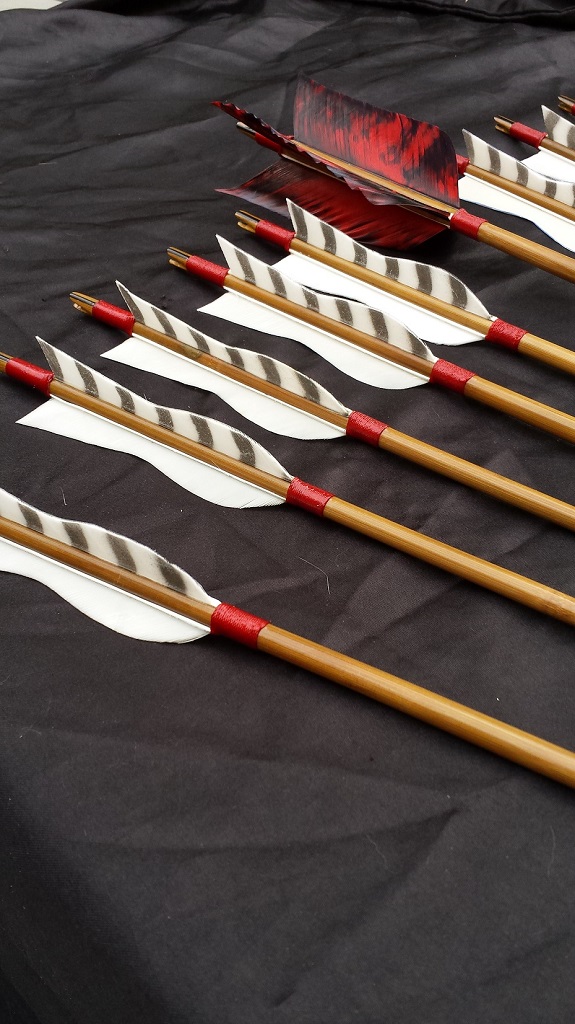

Also, noch kurz zu verwendeten Materialien und Arbeitstechnik:
Das Horn für die Nocken habe ich von altem Besteckgriffen aus dem Brockenhaus. Für die Nockenkerbe habe ich mir einen Fräser geschliffen, damit die schön auf die Sehne 'klicken'. Die Schäfte sind Fichte und die Spitzen, ebenfalls fertig gekauft, Stahl.
Zuerst habe ich die braunen Flächen gebeizt. Das mit dem Abkleben funktioniert nicht so gut, weil die Beize unter das Klebeband noch mehr angezogen wird als eh schon. Ich zeichne das mit Bleistift vor und trage die Beize mit dem Pinsel auf. Das was verlauft übermale ich mit dem schwarzen Konturstift. Dies allerdings erst nach der ersten Lackierung. Auf die kommen dann alle anderen Farben und Ornamente. Das wird dann wieder mit Klarlack überzogen, bevor ich die Federn befestige und binde. Dann kommt noch eine letzte Lage Klarlack darauf und fertig.

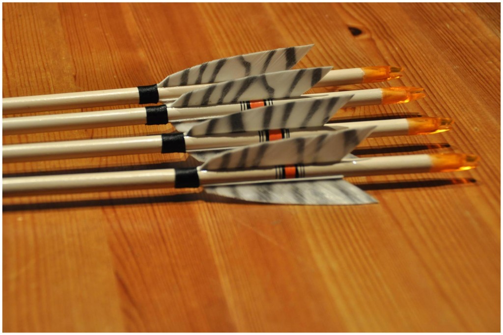

Nochmal Hallo, und weil ich gerade vor ner Std. auch meine neuen Pfeile fertig gemacht habe, stell ich die Stöckchen mal vor:
Zeder 5/16, Länge jetzt noch 29" (werden je nach Flugverhalten noch um 1" gekürzt), Gewicht zwischen 403-413 gr, Spine 35#.
Die Federn sind selbst geschnippelt. Die Schäfte hatte ich grau grundiert und fast alles wieder weg geschliffen (deswegen sind die Dinger jetzt richtig schön fahl und in den Nocken noch richtig grau). Versiegelt mit Ballweg Pfeillack.

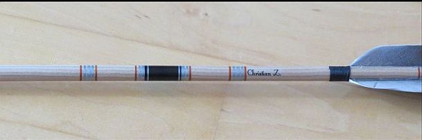

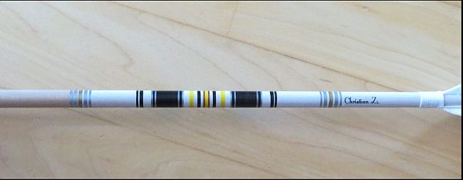

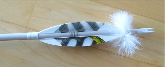

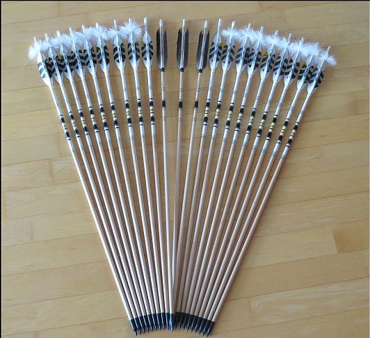

Re: Pfeilpräsentationen 3
Schönen Guten Tag zusammen!

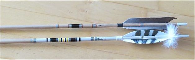

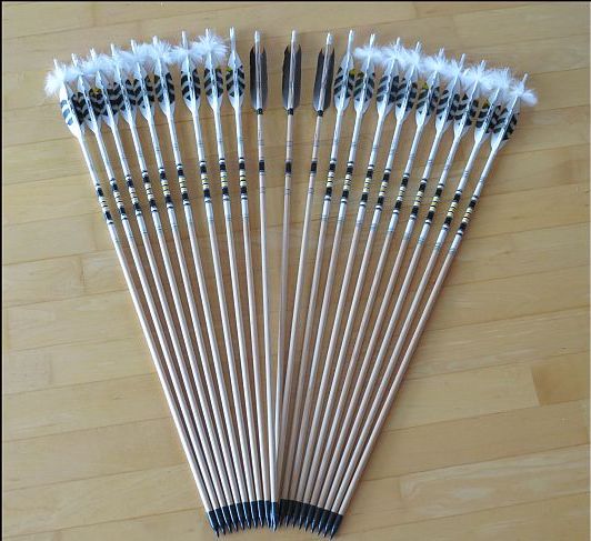

Habe auch wieder was fertiggebracht, was ich euch zeigen möchte:
Pfeile aus Hemlock von Bruno Ballweg. Tolle Schäfte, sehr gerade und gut ausgewogen. Nur beim Spine waren sie leider nicht exakt beisamen. Da gab es schon Unterschiede bei einigen von bis zu 10#. Was solls, man braucht ja auch was zum reparieren.
Aber nichts desto trotz sind daraus gute Pfeile geworden:
Ausgangsschäfte: Hemlock 11/32, Spine 60-64#
Länge: 29"
Taper: Vorne 5/16 auf 11/32 - 7,5 cm, Hinten 11/32 auf 1/4 - 35 cm
Spitze: 60 Grain Schraubspitze
Spine derzeit: 52 - 53#
Federn: 3 Stk Pfeile mit Gänsefedern von Bruno Ballweg, 4", LW; 16 Stk Pfeile mit LW Federn von Onkel Tom, 4", 2 bzw. 3 mal gespleißt mit Tracer
FOC: zwischen 7,4 - 7,8%, die Gänsefedernpfeile haben einen FOC von 8,8%
Getestet zu Hause auf Scheibe, fliegen die wirklich super.
So nun aber noch die Fotos:
Christian
Länge: 29"
Christian
Zuletzt geändert von christian1 am 20.06.2014, 12:01, insgesamt 1-mal geändert.

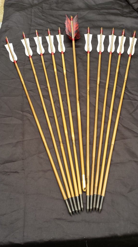

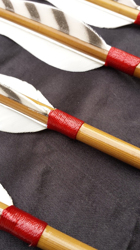

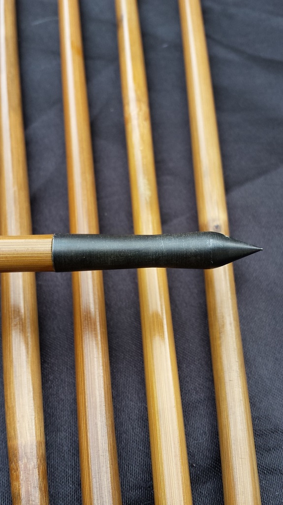

Moin zusammen,
ich habe mich auch mal wieder handwerklich betätigt...
Hier meine neuen Bambuspfeile für meinen 45# KAYA KTB:
Sehr schöne Pfeile.
Wie kriegst du die Federform hin ?
Andreas
Andreas
Nur nicht hastig werden.
Baumbart
Baumbart
Moin,
ich habe mir eine Winkelleiste auf ein Brett geklebt, da kommt dann doppelseitiges Klebeband ran. Ich klebe die Feder mit dem geschliffenen Kiel da dran und klebe dann Malerkrep über die Kranen. Wenn ich meine Form designed habe säge ich die aus einem Stück Holz aus und benutze diese dann als Schablone und zeichne die Form auf das Krep.
Jetzt nur noch mit einer Nagelschere ausschneiden und fertig.
Das Klebeband ziehe ich erst ab wenn der Pfeil fertig ist, so sind die Federn etwas stabiler und nicht so empfindlich.
So long
Wy
So long
Wy

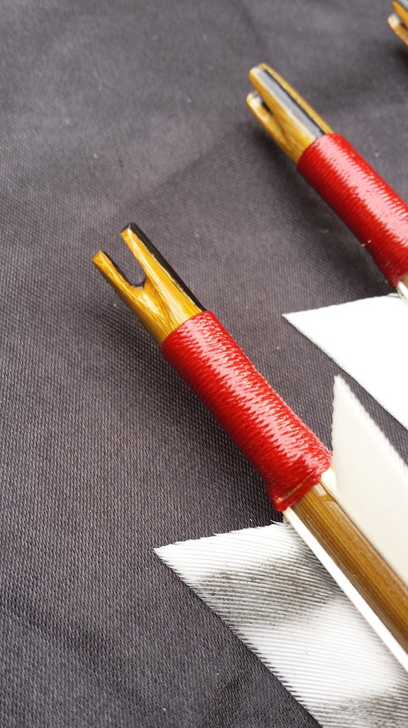

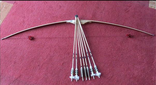

Nachdem ich auf meinen neuen osmanischen Bogen vermutlich noch so grob bis Weihnachten warten muss, vertreib ich mir die Zeit schonmal mit Pfeile bauen (und falls sie dann nicht gut mit dem Bogen harmonieren kommen sie halt an die Wand).
Beim bauen hab ich mich an Janitschars Anleitung auf thumbarchery.de orientiert (danke dafür) und beim Design grob an diesen Vorbildern: http://turcica.museum-kassel.de/200379/ ... bjekt.html
